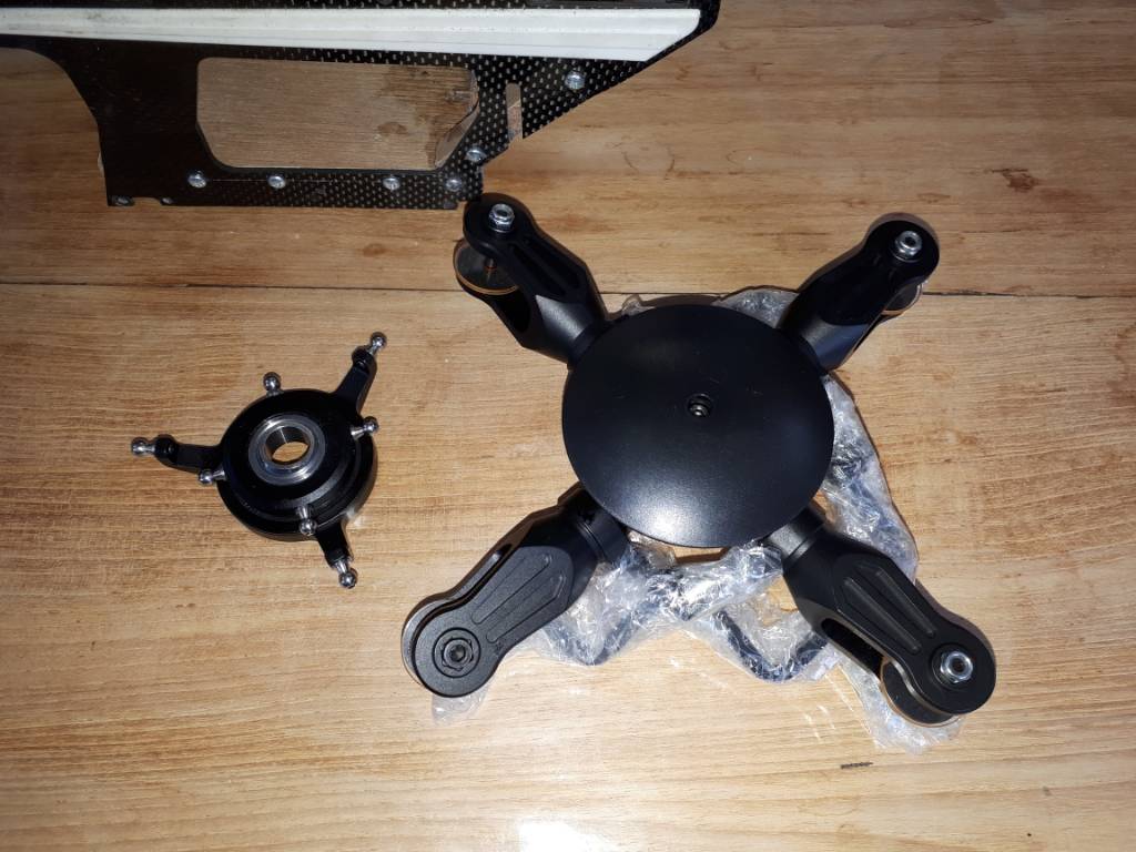

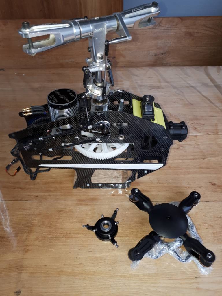

Inmiddels heb ik toch maar besloten om het bestaande 600esp mechaniek om te ruilen voor een 700ev2. Het zat mij toch niet lekker en voel mij hier toch beter bij. Dit ondanks de geruststellende woorden van Bert/Brutus.
Dit geeft gelijk de gelegenheid het eea wat aan te passen. Zo maak ik het mechaniek iets eenvoudiger te de- en monteren. Tevens komt de tailservo nu weer vast aan het mechaniek en niet aan de romp. Hiervoor heb ik een adapter geprint(let niet op de kleur, ik had geen ander petg op voorraad) Omdat de fbl nu aan de voorzijde van het mechaniek komt was daar achter de as ruimte voor. Ook voor de fbl zal ik een adapter printen. Het mechaniek is wat aangepast en ontdaan van overbodig materiaal. De esc wordt de yge 120hv die er bij zat, deze past precies in de rail waar voorheen de accutray in schoof.
Boven aan komt ook weer een verbinding met de romp zodat het allemaal 1 stevig geheel is straks.
Helaas dus ook een andere kop moeten kopen, de huidige (verder exact hetzelfde) was voor een 10mm as, de huidige voor 12.

Inmiddels is het mechaniek geplaatst, spirit fbl afgesteld en proefgedraaid. Zo in de garage klinkt dat altijd toch indrukwekkend zon heli. Uiteraard zonder main en tailblades.
Ook ben ik diverse onderdelen aan het printen van het onderstel. Deze waren van Pla, echter in de definitieve vorm van petg met carbon. dit is een stuk steviger. Hier en daar moet ik ze nog wel even wat bijwerken maar dat komt goed.
Heb in het mechaniek een 11t pinion gezet dat zou een max headspeed opleveren van 2300 omw/min. dus op zon 65% is dat de aanbevolen headspeed van max 1500. Ik had liever nog meer marge gehad maar een kleiner pinion is er niet. Ik heb nu een YGE 120 hv welke ik wil gaan gebruiken met de governer van de spirit. Deze heeft een mooie geleidelijke langzame opstartcurve.
Ik hoop dat die 65% niet te veel van de esc gaat vragen.
