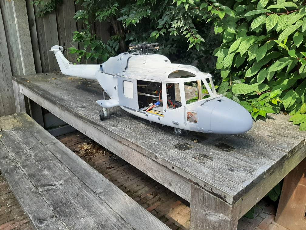

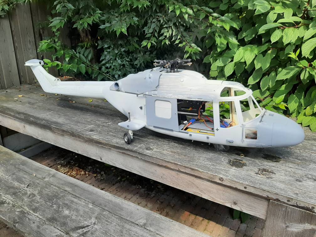

De problemen met de staart bleken hardnekkig, ik heb inmiddels een 2e setje t-bone koppelingen versleten en heb de starre as dus nu maar aan de wilgen gehangen. Ik vertrouw deze niet meer ik weet niet wat de reden is maar de koppeling smelt gewoon.
Naast dat ik het nu niet meer aandurf omdat bij elk geluidje wat ik niet vertrouw ik m'n noeste arbeid uit de lucht zie vallen heeft dit al bijna 2x ook echt mijn heli gekost.
Inmiddels heb ik een flexibele as ingebouwd, deze besteld bij Microhelis en kan meer belasting hebben dan ik er ooit van zal vragen. Eea loopt mooi soepel en ik heb goede hoop dat deze een langer leven beschoren is.
Rest nog het weer een keer de lucht ingooien en vliegen. Ik moet eerlijk zeggen dat ik dat elke keer weer met knikkende knietjes doe, hoop dat dat met de tijd over gaat als de techniek voor langere tijd heel blijft.

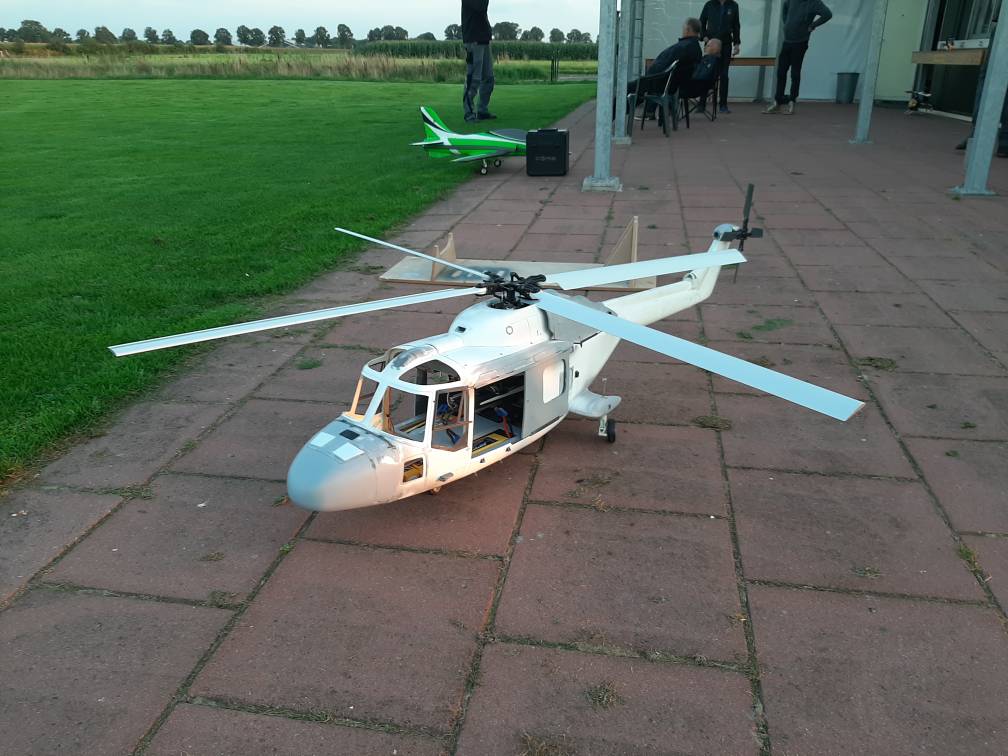

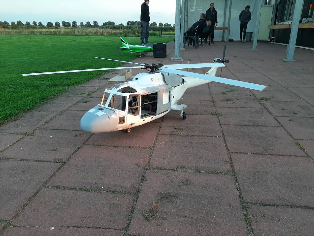

De foto's geven een beeld van de status voor mijn laatste vlucht die eindigde met een weer defecte staartas. (Dus voor de conversie naar een flexibele as)
Inmiddels is deze dus wel ingebouwd, heb helaas geen plaatjes van de ombouw.
Ik zal proberen het vervolg weer een beetje bij te houden en hier te plaatsen.
