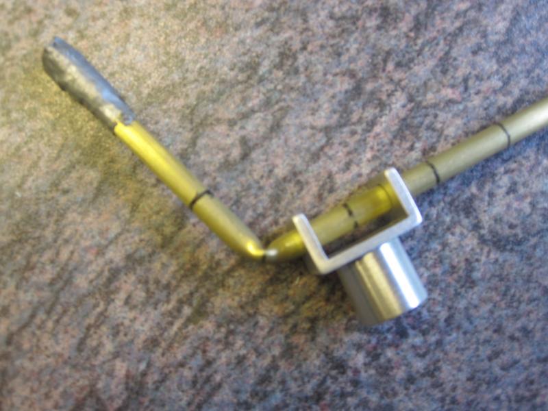

Dank voor de input, water in de buis laten bevriezen en daarna buigen heb ik een hard hoofd in.
Had niet genoeg soldeersel om de buis vol te laten lopen dus heb zout geprobeerd (nadat ik eerst een buis verklooit heb met zand)
Het buigen wil maar niet lukken zonder dat de binnenbocht in elkaar klapt, misschien probeer ik de bocht te kort te nemen.

Heb je het al eens geprobeert met een buigtangetje? volgens mij bestaan die wel voor die diameter. Waanzinnig model trouwens.
HJ
Denk ook dat een koperen buisje een betere optie is dan messing.
Buigtangetjes voor 5mm buisjes heb ik niet gevonden.
Ik heb veel baat bij het volgende hulpstukje, voor roodkoperen leiding van 3, 4 en 6 mm.
De groef is net zo breed als de pijpdikte.
Klem dat hulpstuk op tafel met de pijp erin/eronder en trek dan de pijp omhoog eventueel aangedrukt met een mes of verfroerhoutje.
full
Messing wel eerst rood stoken (uitgloeien) en laten afkoelen

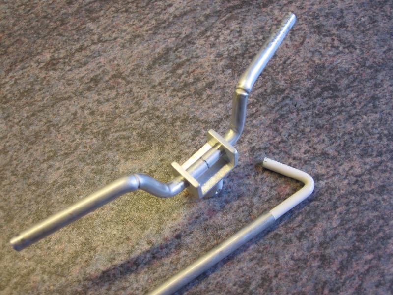

Het roer is weer eens omgegooid, heb een alu buisje aangeschaft en een plastic staafje die in het buisje komt.
Het plastic is makkelijk te buigen zonder te verhitten, getest op het uiteinde van de staaf.
Het aluminium buisje heeft het op 2 punten wel begeven, maakt niet uit, de kunststofkern in het stuur is nog intact en houd (net als het Higgs deeltje ;-)) het zaakje bij elkaar.
Klodder plamuur erop, een beetje bijvijlen/schuren en het stuur kan door naar de volgende ronde.

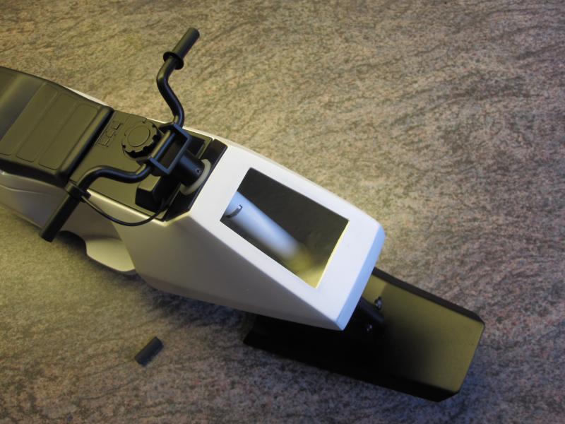

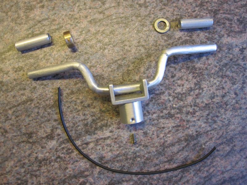

Stuur is zo goed als klaar, voor wat betreft de onderdelen.
Voor de gaskabel gebruik ik een zwart elektra draadje.
full
Nu mag het zaakje weer drogen, daarna zwart spuiten.

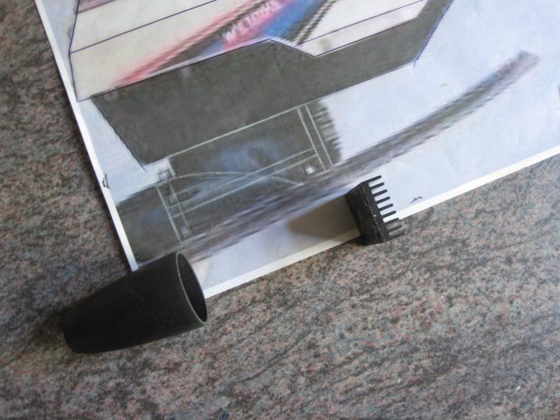

Het model begint op een echte Wetbike te lijken, eerdaags zijn de jet en ski aan de beurt.
De nozzel is van een uitlaat van een auto, en het koeldeel komt van de regelaar die in de Q-Boat zit.
Alles wat tussen de twee delen zit (incl. ski) moet gemaakt worden, zal niet meevallen... priegelwerk.
Overbrenging van motor naar propas moet goed over nagedacht worden, de motor komt boven de jet te liggen.
full

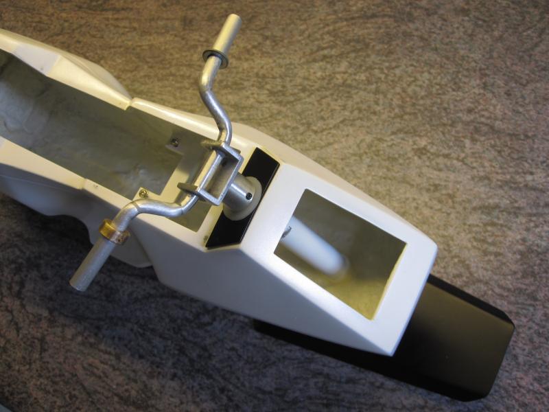

Gisteravond heb ik nog even het stuurtje zwart gespoten, de gaskabel loopt van het stuur naar het console met metertjes. De draad zit vast aan het stuur maar niet aan het console, ivm het verwijderbare deel waar het zadel op zit. Over de handvatten komt nog een zwart krimpkousje dat de rubberen grip moet simuleren.
full
Straks de servo testen en kijken hoe hij stuurt, daarna kan het gat aan de voorkant gedicht worden.
