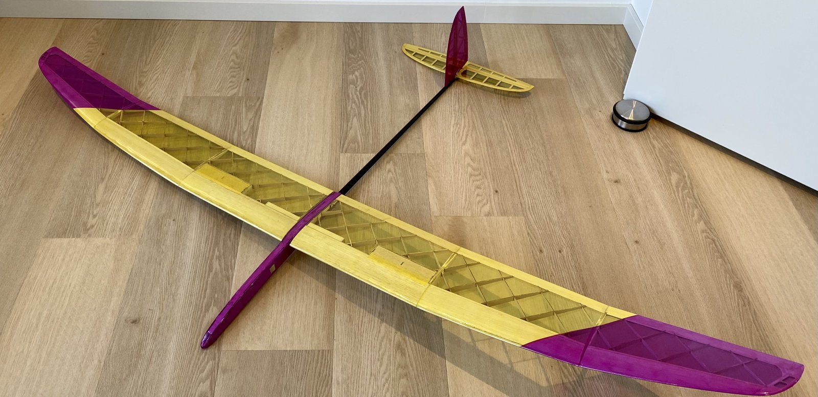

Ben zelf ook bezig met de bouw van de Wiki en sta op het punt de staart te bevestigen. Hoe heb jij die koolstof buis vastgezet? Met CA lijm of heb je het met epoxy gedaan?
Ik twijfel zelf nogal over de methode die ik wil gaan gebruiken.
Het probleem met de staartbuis is dat je zowel in x-as als y-as moet uitrichten, in een keer.
Dus met seconde lijm heb je hier de tijd niet voor.
Ik heb zoals JVE zegt met expoy verlijmd, ik heb hierbij wel gebruik gemaakt van microballons om meer lijm-volume te hebben
eerst droog uitlijnen op de tekening, dan eerst alleen het spant wat in de buis gaat verlijmen en laten uitharden.
Na het uitharden verlijmen op de romp zijkanten (buiten zijde)
Als de kist helemaal klaar is dan verlijmen aan de onderzijde (ik heb het laatste wel gedaan met stukken 3-hoek balsa)

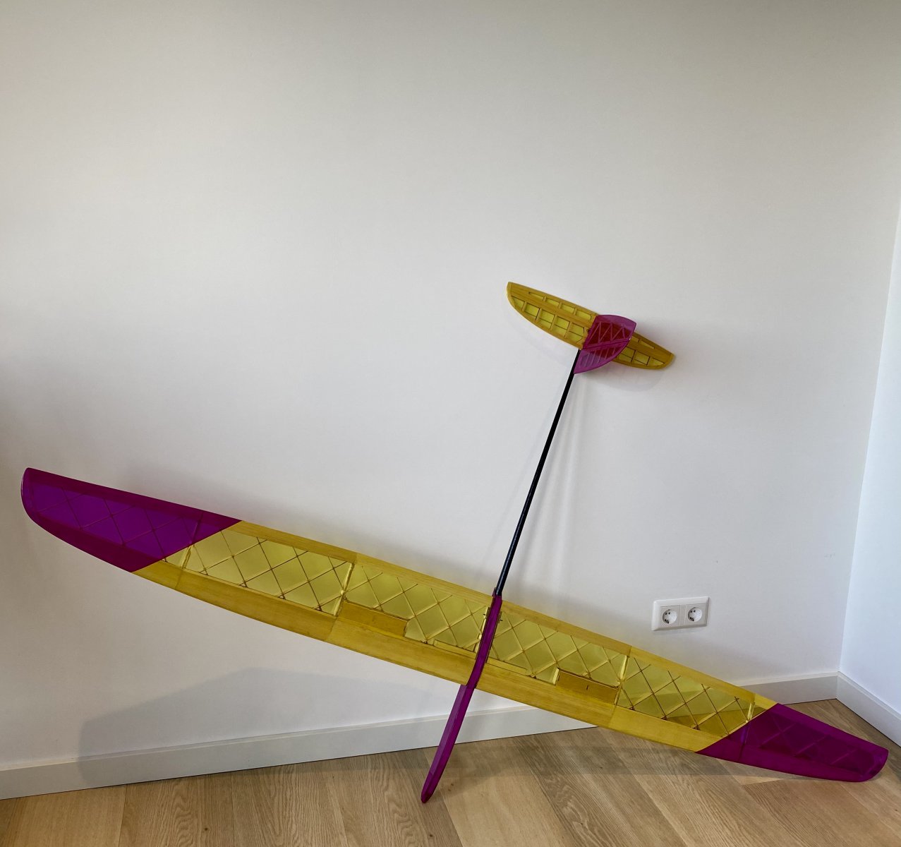

ps. Let op, het geprinte zadel voor het hoogteroer is niet toegestaan in de NL RES competitie, die heb ik van 1,5mm multiplex met epoxy+microballons na gemaakt (zie foto’s)

Ik ben benieuwd wat jullie ervaring wordt met het stabilo. Oogt vrij kwetsbaar, zo laag op de staartbuis.
Laat maar weten hoe dat in de praktijk uitpakt. (mijn enige referentie is de x-dream met zo'n "wipwap" pendelroer).

Dank je. Daar ga ik mee aan de slag.
De vleugel delen heb je die ook met epoxy aan elkaar gelijmd?
Dat is inderdaad wat ik heb gebruikt.
Waarmee zou jij deze verbinding willen verlijmen?
Ik had nog niet echt een plan. Ik dacht op jouw foto's het glimmen van epoxy teherkennen, vandaar de vraag.
In eerste instantie dacht ik erover om het met Super Pahtic lijm te verlijmen maar twijfel of dat de krachten overleefd. Daarom neig ik nu naar epoxy.
Super phatic heb ik alleen gebruikt bij de knoppunten van de ribben en met LE
Tippen, TE, romp, ligger en verbinding met ligger zijn bij mij allemaal houtlijm.
Epoxy voor staartboom, vleugeldelen + verbinders, vleugelpen huls en plaat waar de lierhaak op komt.
De Wiki is klaar. Nu even een schikte dag uitzoeken :thumbsup:
