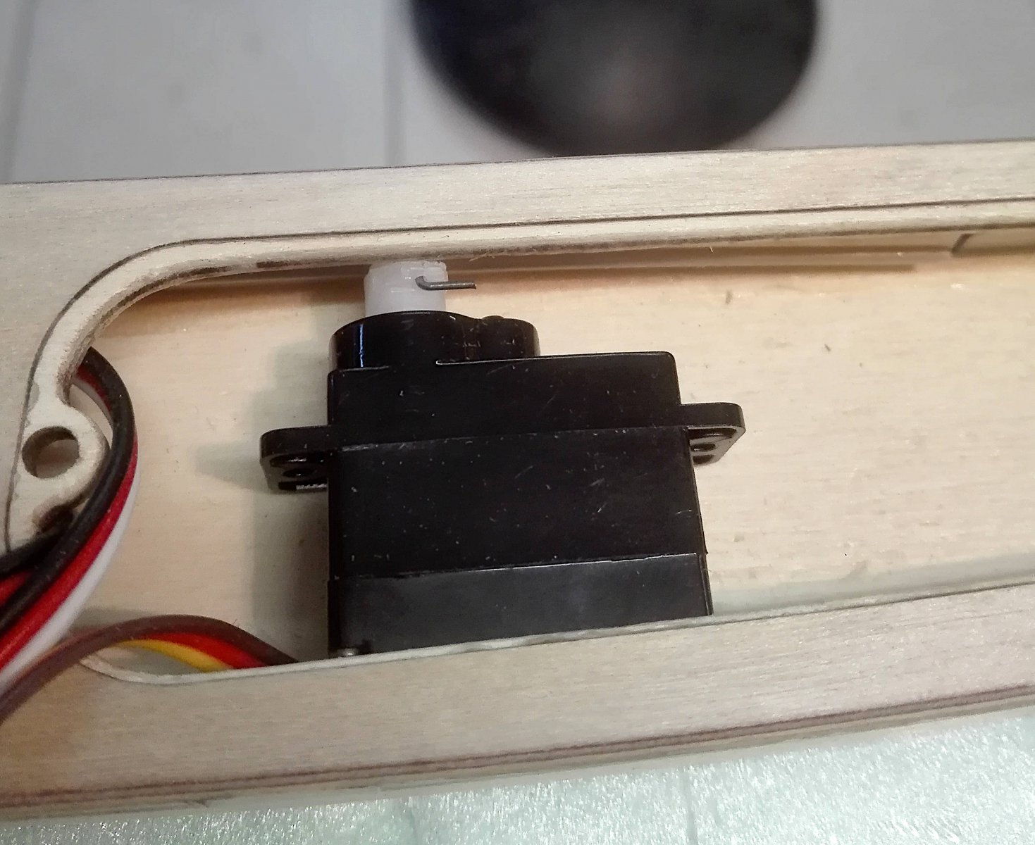

Lyckele, welke servo's heb jij in de romp gebruikt?
Ik heb hier de EMAX ES08D II maar die passen er zo strak in dat ik vogens mij niet voldoende ruimte over houdt voor de hevel. Die moet ik wel heel erg ver terug knippen dat ik vermoed dat ik dan zometeen te weinig uitslag heb op de staart.
hoeveel vrije ruimte heb je dan? Kleinere servo helpt nauwelijks, van 8 naar 7 mm geeft je maar een halve mm meer
hevelruimte. Is het niet een kwestie van korte hevels zowel bij de servo als bij het roer?
oh dat scheelt wel wat inderdaad. Maar goed, nog steeds maar 2 mm hevellengte verschil. Als je die emax er tussen
gepast krijgt kun je waarschijnlijk wel een "DLG-stijl" korte hevel maken. Of dat voor een res lekker gaat werken
weet ik niet - je hebt lange aanstuurlijnen.
3 mm plaatje balsa tussen de buitenplaten van de romp erbij ;)
Niet helemaal, maar goed. De romp is maar 15mm breed, buitenmaat. Binnenmaat is 10mm.
Alles is pas te maken maar waarom moeilijk doen als er mooie kleine, betrouwbare servo’s bestaan :beer:
Met dat passend maken was ik al een heel eind.De emax servo's passen er in maar dan hou ik net te weinig over om een fatsoenlijke uitslag op de hevel te krijgen.
Of zo'n DLG pully hier werkt durf ik niet te zeggen. De stuurstangen zijn best stug nameijk. Ik ga op zoek naar betaalbare KST 06 servo's :bier:
Pully zou wel werken maar dan moet je naar een dlg aansturing gaan.
Let wel op dat de servo op 1s draait, dat de servo genoeg power heeft.
Ik heb al een Wiki voorbij zien komen met de emax es9051 in de romp, zou ik zelf te spannend vinden :rofl:
Als je betaalbare KST's 06 vindt wil ik het graag weten.
Dit begrijp ik niet, wat heeft de dikte van de servo te maken met de uitslag? maak er eens een foto van.

Oh, daar gaat het me niet om. Je krijgt waar je voor betaald en goed spul is vaak niet het goedkoopste. Ik had deze servo's al en volgens de beschrijving zouden ze moeten passen. Vandaar dat ik daar mee aan de slag ben gegaan.
Het is me vandaag wel gelukt om ze er in te krijgen en met wat modificeren van de hevel ook nog wat uitslag te krijgen. Maar het is minimaal. Meer dan 5mm beweegt de stang niet.
Ik denk dat ik met een 4mm dunnere servo ook meer (4mm) ruimte voor de servohevel heb en daardoor naast het feit dat het allemaal lekkerder past ook iets meer uitslag kan creeren.
Hieronder wat foto's. De opening is de zijkant van de romp. Daar komt dus nog een klepje op.
