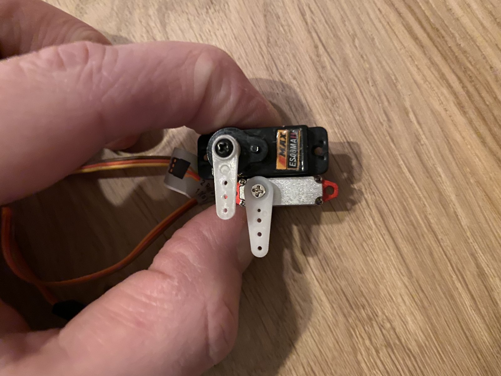

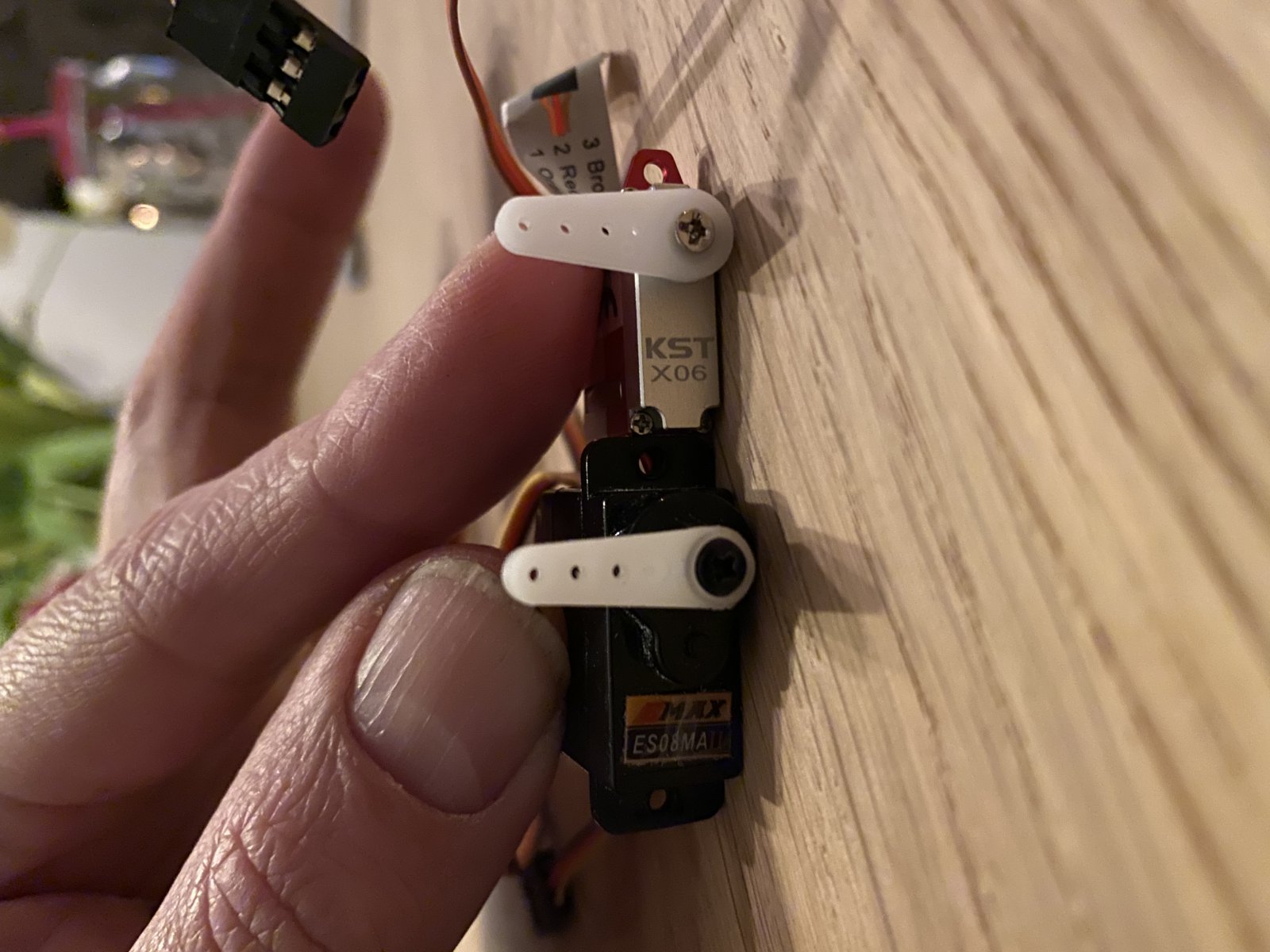

    4 mm dunnere servo levert maar 2 mm extra arm op! Dat kan voldoende zijn, maar reken je niet rijk.

    @ Eigenwijs : Dat is duidelijk de servo hevel blijft in de romp , met zo een smalle romp is het dan natuurlijk krap

    Dan heb je even een idee.

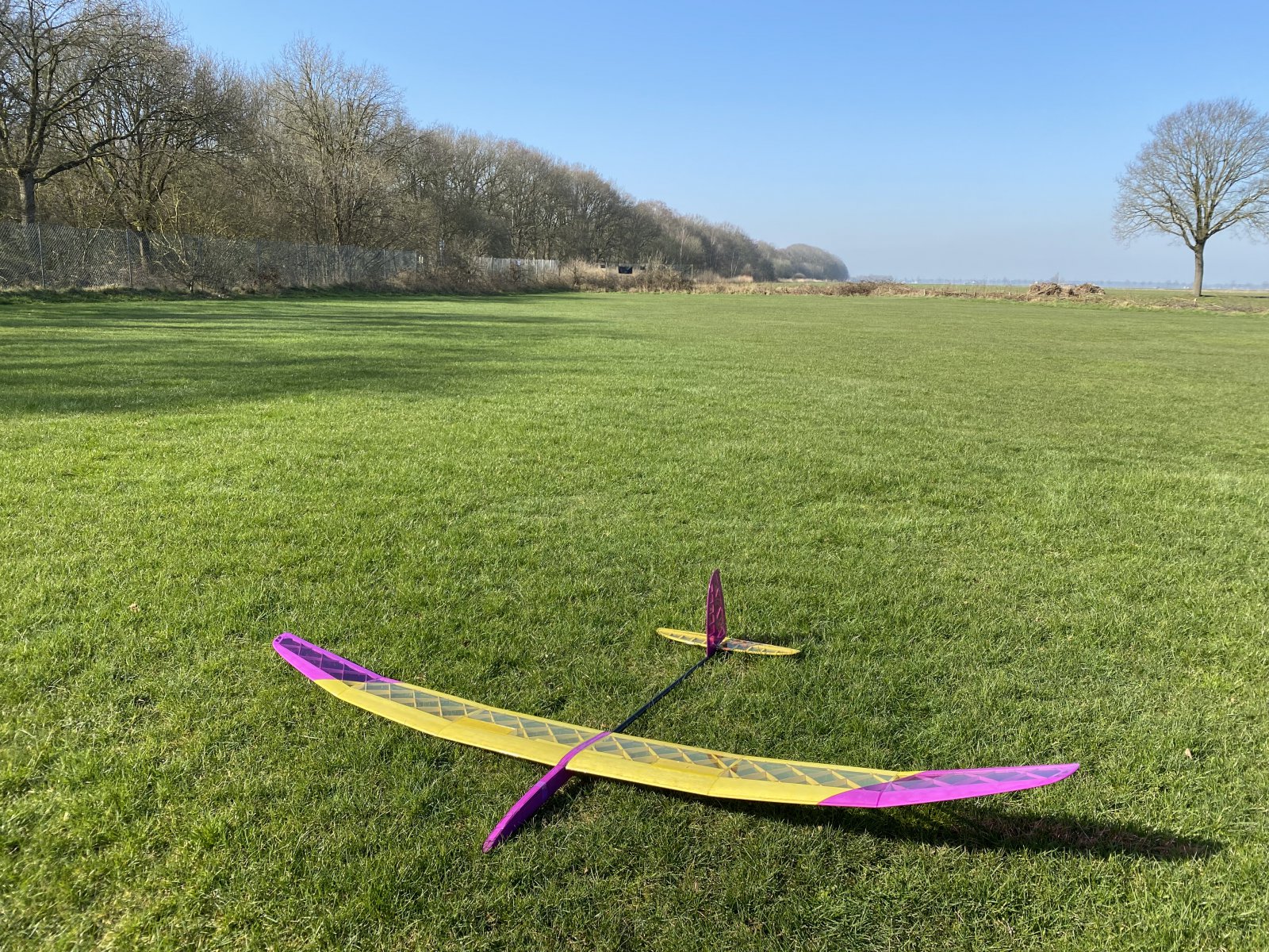

    Vandaag de Wiki gevlogen en moet zeggen dat hij erg prettig vliegt. Begon met een te achterlijk cg, hierdoor was hij lekker nerveus. Plakje lood op de neus en weg was het, vindt hem wel gevoelig op het hoogteroer. Hier wat expo opgezet.
    De eerste bellen van 2022 zijn ook uitgedraaid :banana:

    Mooi, er waren 2 Wiki maidens. Prachtig kistje. Waar heb je nu je CG afgetekend en hoeveel weegt ie nu uiteindelijk?
