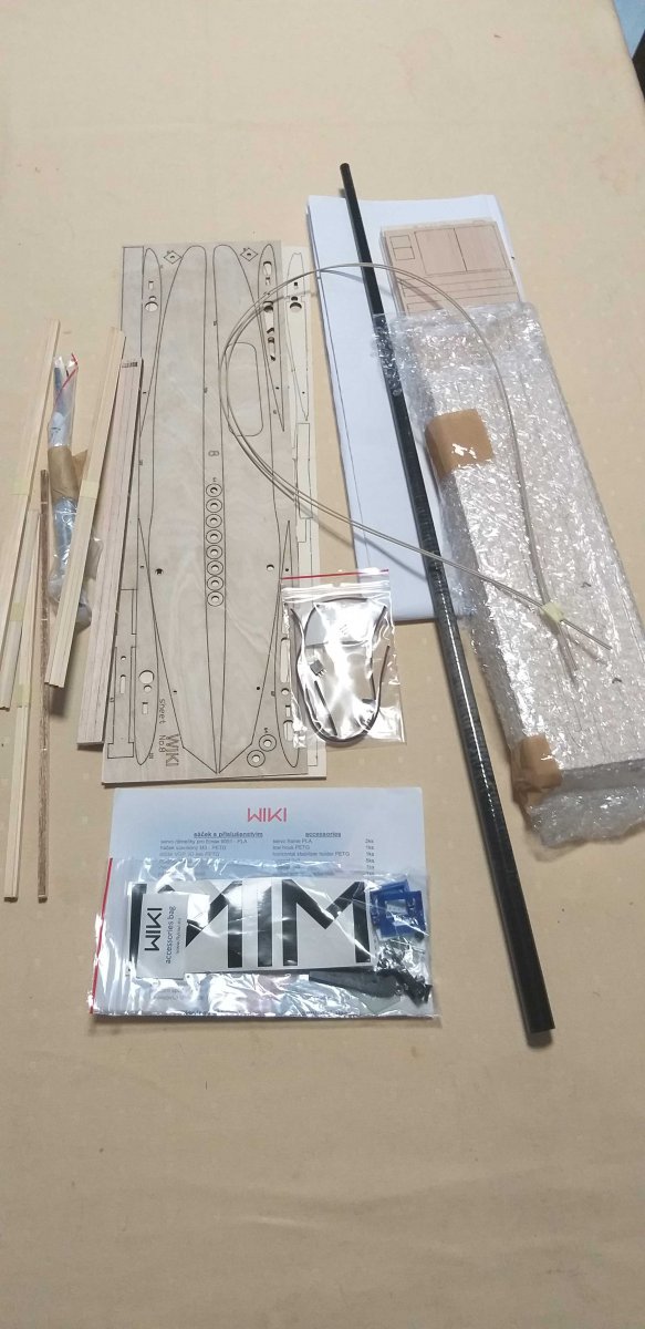

Bouwkit WIKI te koop
Bijlagen
    174,9 KB · Weergaven: 260
Mijn Wiki kit is aangekomen. Jammergenoeg heb ik nog even geen bouwzolder, de verbouwing van de zolder heeft al een maand of 8 geduurd en de aannemer is nu ziek... beetje vertraging kan er nog wel bij.
Ik ben wel verrast dat er geen bouwaanwijzingen bij zitten en ook online niet eigenlijk. Zal wel lukken denk ik, beetje meer puzzelen, ik hoop dat de onderdelen nummering helpt... voorlopig gaat de doos weer dicht tot de bouwzolder is ingericht...

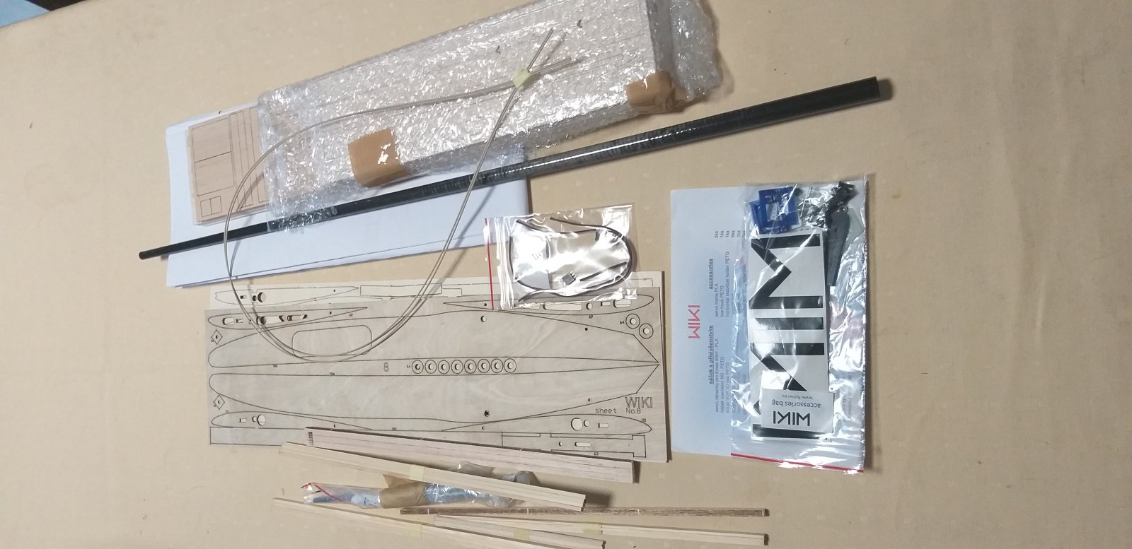

Bij deze heb ik nog een bouwkit van een WIKI op overschot
Iemand interesse stuur PM
