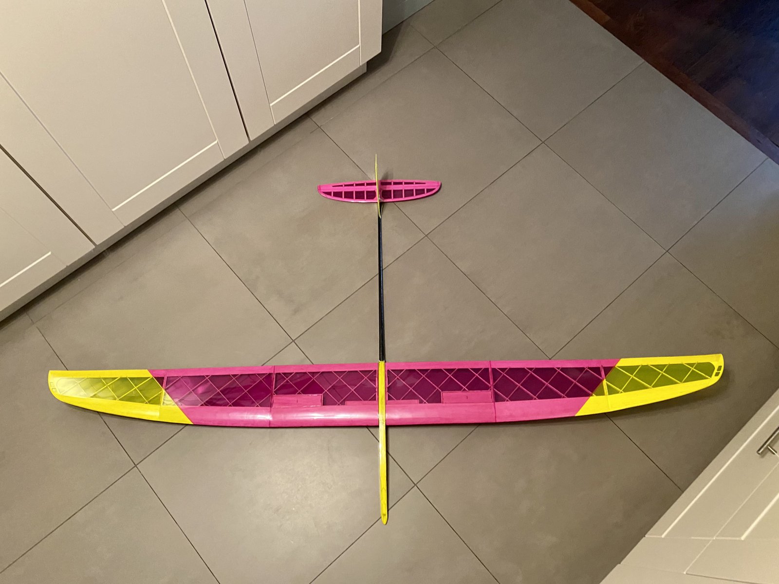

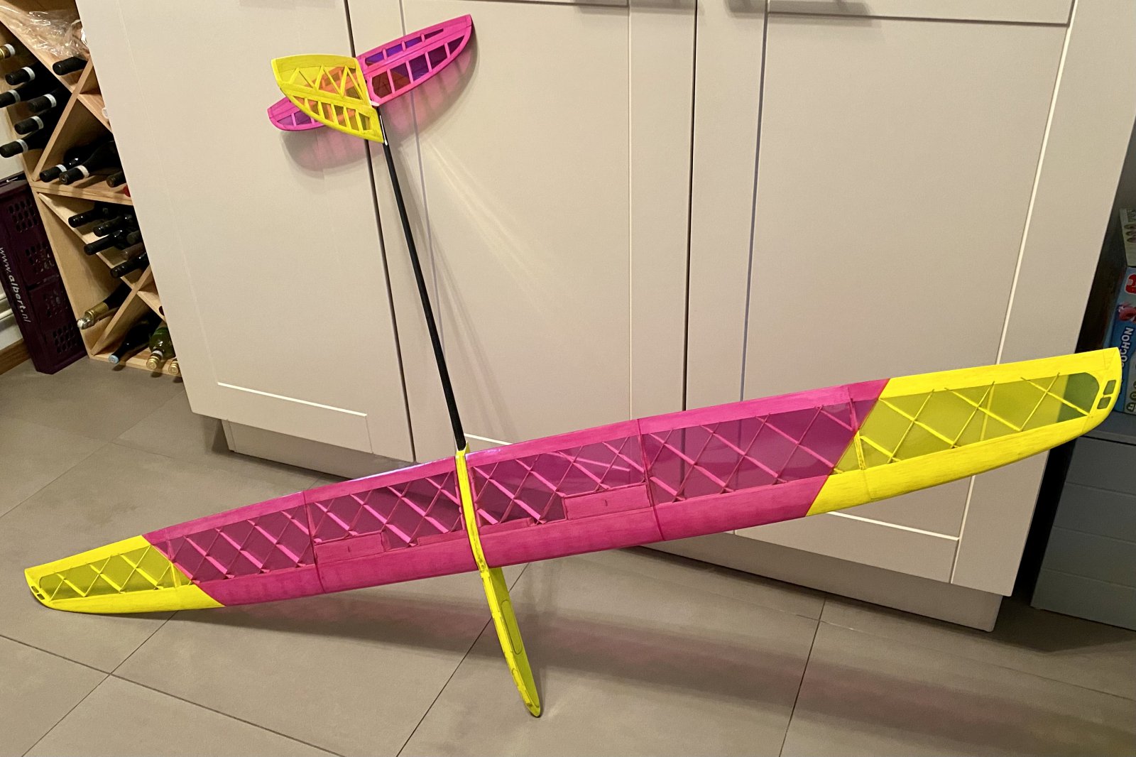

De 2e Wiki (Windy versie) is ook klaar, met heel veel dank aan @Eric R :worship:
Hopelijk kan ik hem snel invliegen.
Hoe kom je rekenend tot 160 gram verschil? Ik zie een verschil van 100 gram tussen 'normaal' en ' megalight'.
!00 ngram is overigens al fors; 25 % reductie
Erik
Dat snap ik, maar hoe? Meer of minder indekking of gewoon zwaarder hout gebruikt? 160g is nogal een verschil.
Deze (hier boven met de foto) is zwaarder uitgevallen door niet te besparen op lijm en soort lijm. Versteviging bij de overgang van de vleugeldelen en normale oracover (wel de transparante versie)
2s lipo ipv 1s, KST X08 ipv 06
Bij de Megalight zijn de buitendelen van de romp van balsa ipv triplex, geen remkleppen met servo‘s en geen ballast tubes.
