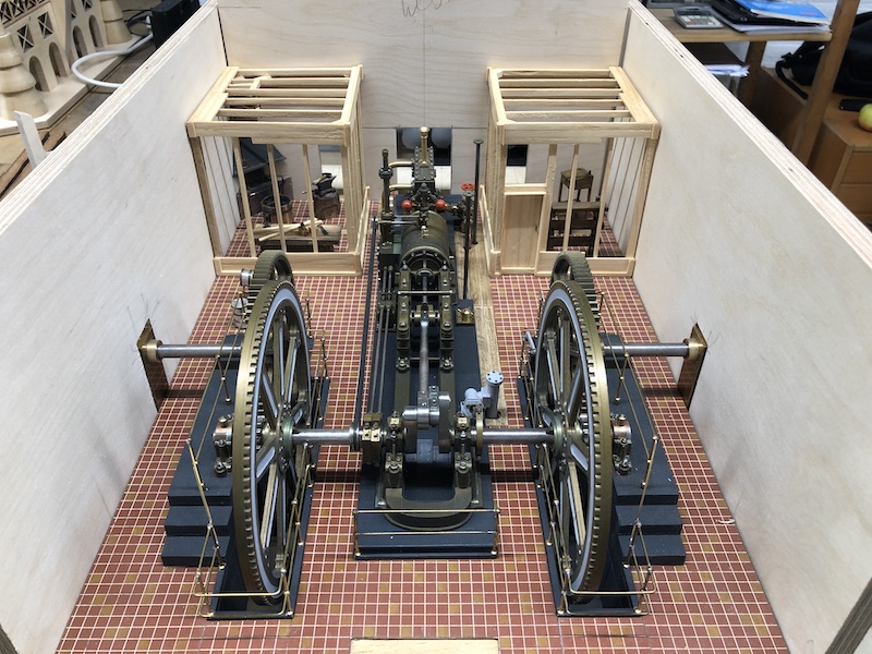

    Vandaag zijn we enkele uren bij elkaar geweest om de onderdelen van de maquette op elkaar af te stemmen. Om de machine met de anndrijving te kunnen plaatsen moest het gat in de vloer op maat gezaagd worden. Tevens moesten er sleuven gezaagd worden in de platen van de buitenmuren. Dit is nodig om de mogelijkheid te creeëren het gebouw eraf te kunnen tillen als er onderhoud aan de machine nodig is. Ook zijn de nodige metingen verricht voor toekomstig werk. Ondanks dat we allemaal op een andere lokatie ons werk doen was de pasvorm verrassend goed. [​IMG]
    M.v.g. Wisboom team.

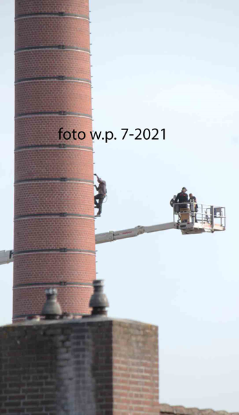

    Schoorsteen
    foto w.p. 7-2021
    Schoorsteen is klaar en werkt?
    Veel modelbouwplezier,
    Willum

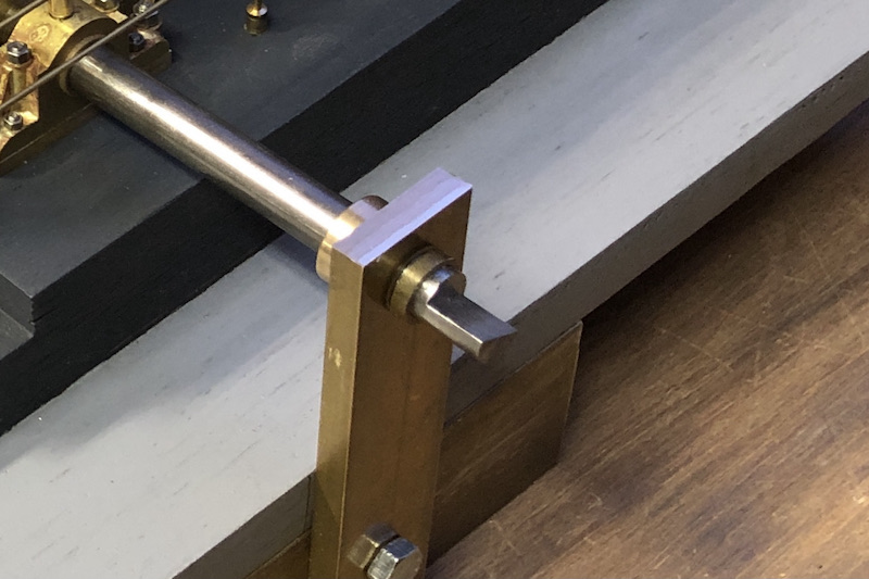

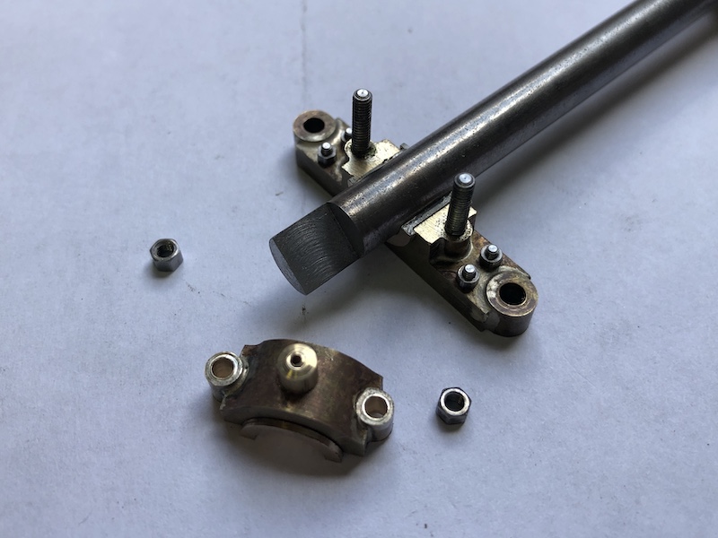

    De oplossing voor de koppeling aan de scheprad assen is er al. Aan de buitenkant van de bestaande assen heb ik precies de helft weg gefreesd over een lengte van 10 mm. Hetzelfde met de scheprad assen. Er omheen een pasbus. Om de machine eruit te tillen zorgen dat de stand goed is en de bus verschuiven.
    M.v.g. Jan W.

    De opzet van de gehele maquette is om het rechthoekige hoofd gebouw als een deksel van een doos te kunnen lichten. De behuizing van de schepraderen aan beide zijden van het gebouw , en de schoorsteen blijven daarbij staan.
    Op deze manier ontstaat vrije toegang tot de machine om onderhoud te kunnen doen waarbij de schepraderen nog steeds gekoppeld zijn aan de machine. Omdat we er voor onderhoud straks ook onder de machine makkelijk bij kunnen is het misschien helemaal niet nodig om dit los te koppelen.
    Maar we willen wel voorbereid zijn om in uiterste noodzaakt toch de machine te kunnen verwijderen. En daarvoor heeft Jan de koppeling met de schuifbus toegepast..

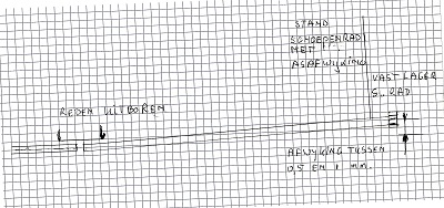

    Ik had al eerder geschreven, het achterste lager vast te maken.
    Indien het huis van de schepraderen aan weerszijden in het huis/muren een tolerantie hebben dan <0,5mm, dan werkt mijn aanbeveling niet.
    Ik heb even een schets gemaakt over de opstelling met het vaste lager aan het einde van het scheprad met een groter verschil.
    Sorry voor de handschets, maar je kan goed zien de kanteling van het schoepenrad.
    Ook mijn opmerking over uitboren van de schuifbus. door de hoekafwijking is aan de rechter kant van de schuifkoppeling een grotere boring nodig.
    Jammer, dat 1 aug. niet doorgaat, dan hadden we kunnen overleggen.
    Hopelijk kunnen wij weer binnenkort met elkaar spreken. Groet. Henk

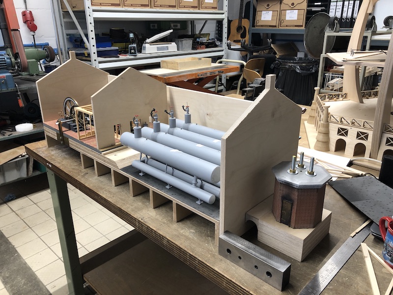

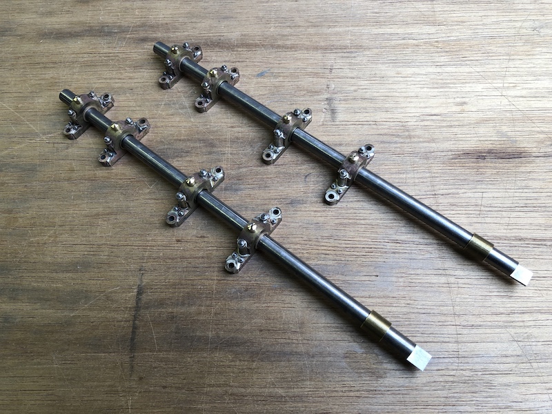

    Toen we 20 juli al de losse delen bij elkaar plaatsten werd al snel duidelijk dat er te weinig ruimte was voor de, eerder bedachte, pasbus om de halve assen bij elkaar te houden. Het binnenste kussenblok van de rad assen komt bijna tegen de muur te staan. Daarom heb ik besloten de binnenste kussenblokken deelbaar te maken en halve lagerschalen van brons toe te passen.
    Groet, Jan W.

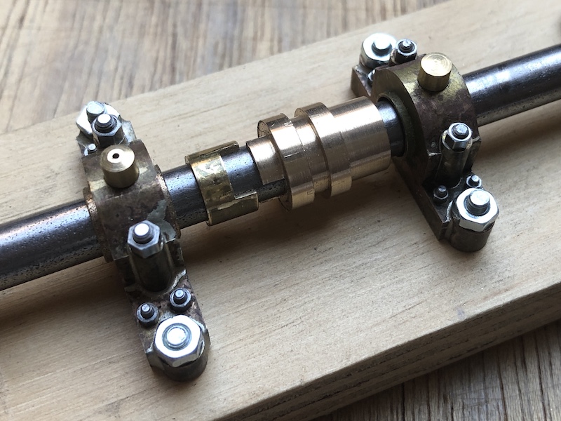

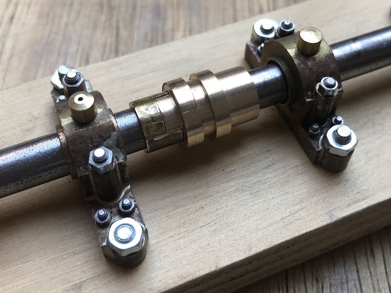

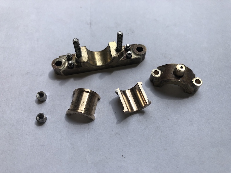

    Het is al een tijdje stil bij dit onderwerp dus plaats ik maar iets waarvan nog helemaal niet zeker is dat het toegepast gaat worden.
    Bij het echte gemaal had de stoommachine bij heel hoog water onvoldoende vermogen om de vier schoepen raderen aan te drijven.
    Daarom zat er een koppeling op de as tussen de binnenste en buitenste schoepen raderen.
    Voor het model ben ik bezig aan koppelingen om te bekijken of het haalbaar is.
    De onderdelen van de koppeling. Het korte gedeelte vast op de as. Het lange deel schuifbaar over een spie.
    De vrijloop stand.
    In bedrijf stand.
    Groet, Jan Walpot.

    Intussen bepaald dat we deze constructie graag willen gaan gebruiken. Waarbij we nu willen gaan proberen om het ook mechanisch te bedienen.
    Deze koppeling staat tussen de twee lagerblokken op een “dam” tussen de twee schepraderen. Als we in die “dam” voldoende vrije ruimte kunnen creëren moet het mogelijk zijn om een mechaniek in te bouwen waarmee we de deze koppelingen kunnen bedienen. Zo heeft Jan (W) ineens weer meer huiswerk….
    Vanuit het SWEK is op dit idee heel enthousiast gereageerd, omdat dit belangrijke onderdeel eigenlijk nooit werd besproken en straks aan de hand van de maquette kan worden opgenomen in de uitleg van de gidsen.

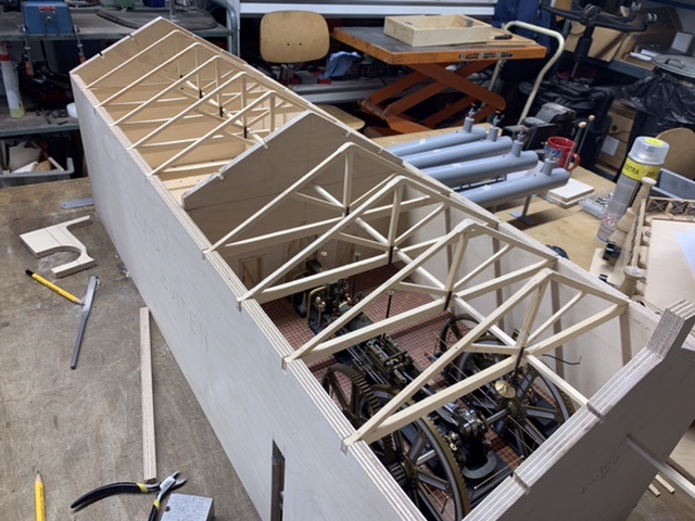

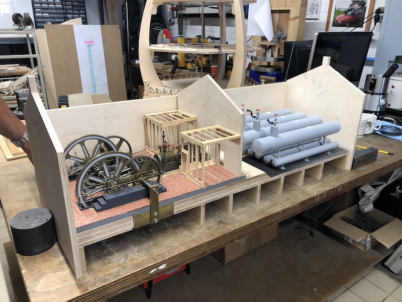

    Intussen werken we ook weer verder aan het gebouw, en voorlopig zijn we nog wel even zoet met het bouwen van de basisconstructie van de 4 wanden.
    We willen dit eerst dry-fit passend hebben, om dit dan later aan de hand van het patroon op de voorgefabriceerde muurplaten (met het metselpatroon en ramen en deuren) af te kunnen werken.
    De lange wand aan de noordzijde (op de foto’s hier gepositioneerd aan de achterkant) wordt grotendeels open om de installatie zichtbaar te houden.
    De afwerking van (een deel van…) het dak is nog voor latere zorg.
    De 4 muren met de dakspanten en gordingen vormen straks een makkelijk afneembaar deksel dat over de tussenmuur en de vloerdelen past.
    Daarmee kunnen we dan later altijd eenvoudig de installatie bereiken als dat voor onderhoud nodig is.
    Hier het voorzichtige begin van de basis wandconstructie en de dakspanten.
    De tussenmuur blijft staan op de vloer en het geleidt de wandconstructie bij het plaatsen en wegnemen.
    Nog net te zien is een eerste model van een petroleum lamp aan het eerste dakspant. Deze willen we ook laten branden met een klein 3 mm lampje. …
    Op alle dakspanten in de machineruimte, en ook aan het spant boven de stookplaats in het ketelhuis, willen we zo’n brandend lampje ophangen. De elektrische aansluitingen kunnen worden weggewerkt in een groef in het spant en een gleuf in de muur.
    Wordt vervolgd.

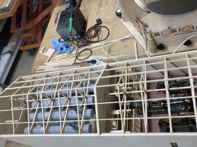

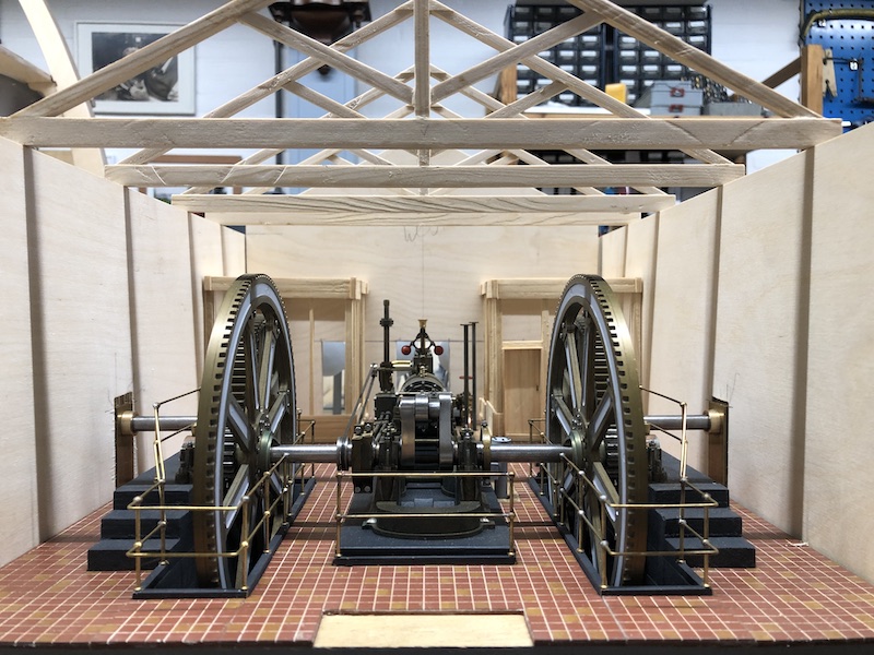

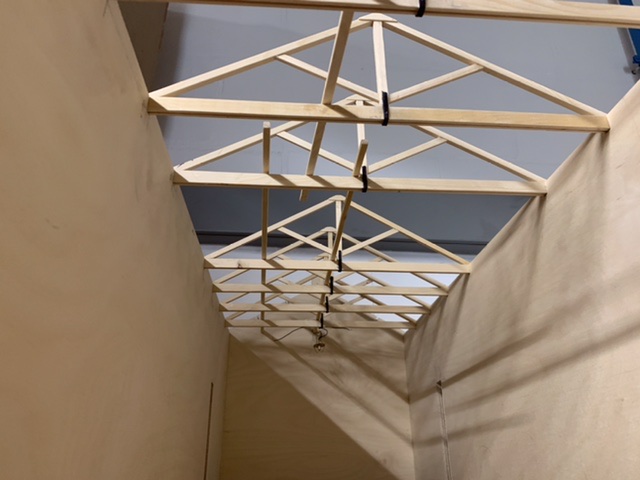

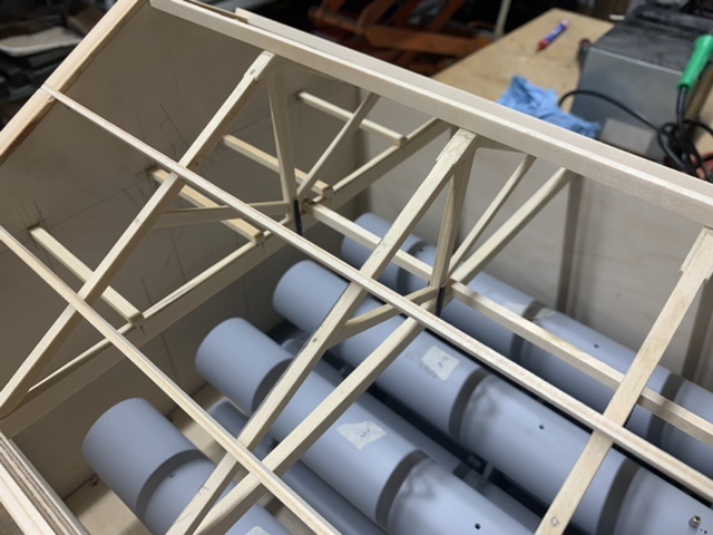

    Vooral nu gewerkt aan de dakconstructie. Deze willen we vooraf helemaal voorbereid hebben voordat we aan de afwerking van de wanden beginnen.
    Dat betekent vooral het netjes uitlijnen van de gordingen, de nokbalk in de twee buitenmuren en in de binnenmuur.
    Omdat de noordzijde van het hoofdgebouw grotendeels opengewerkt wordt hebben we toch besloten om de tussenwand te splitsen in een vast deel dat op de grondplaat blijft staan en een deel in de gebouwconstructie waarin de gordingen en de nokbalk dan vast zitten.
    Zo houden we voldoende verband en kunnen we ook het meeste leidingwerk rechtstreeks verbinden.
    Tegelijk hebben we ook uitgewerkt hoe we de “olielampen” gaan maken en hoe we deze aan de spanten kunnen vastmaken .
    In de armaturen komen dan later ledlampjes (gekozen vanwege hun levensduur) .
    En waar we nu ook steeds meer tegenaan lopen is de noodzaak om alle werkende onderdelen zo te ontwerpen dat deze ooit te kunnen worden vervangen.
    Bijv. voor de plafondverlichting gaf dat wel wat hoofdbrekers met de 5 mm ledjes die we daarvoor willen gebruiken. Die moeten kunnen worden vervangen en daarvoor maken we nu zelf kleine insteek fittingen die passen in een 1,5 mm groef onder in de spanten. De bedrading wordt dan door die groeven naar de zijmuur gelegd.
    Zolang de zijmuur nog niet verder bewerkt is blijven zulke details verborgen.
    Maar toch een beeld van de spanten..
    Wordt vervolgd.
