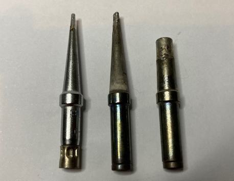

    Een Weller stift, of het nu een magnastat of een ander type is, daar zit wel degelijk een laagje chroom op, tot een paar mm onder het puntje.
    De tin hecht daar niet aan.
    Een plaatje zegt meer dan heel veel woorden.
    Alleen op de laatste paar mm hecht de tin aan de punt.
    Plaatje met magnastat stifjes.
    Die linker is een koude stift van max 260°C, de rest is allemaal 370°C
    Voor connectoren XT60 en groter, gebruik ik meestal de rechter, rond 5mm.
    Met een 50 Watt boutje.
