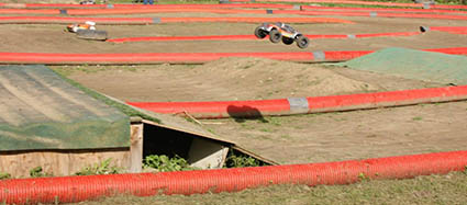

Vandaag zijn de kids wezen rijden op de off-road baan van RC DUIVEN | ELEKTRO OFF-ROAD FUN! - RC DUIVEN - Index
Het was een schitterende middag niet zonder schade maar dat kon je wel verwachten op zo`n baan.
