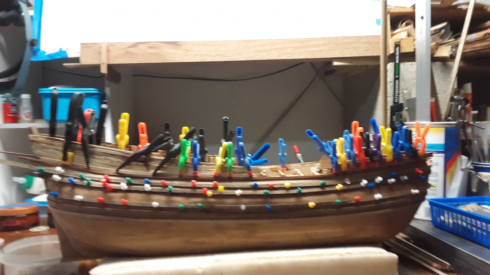

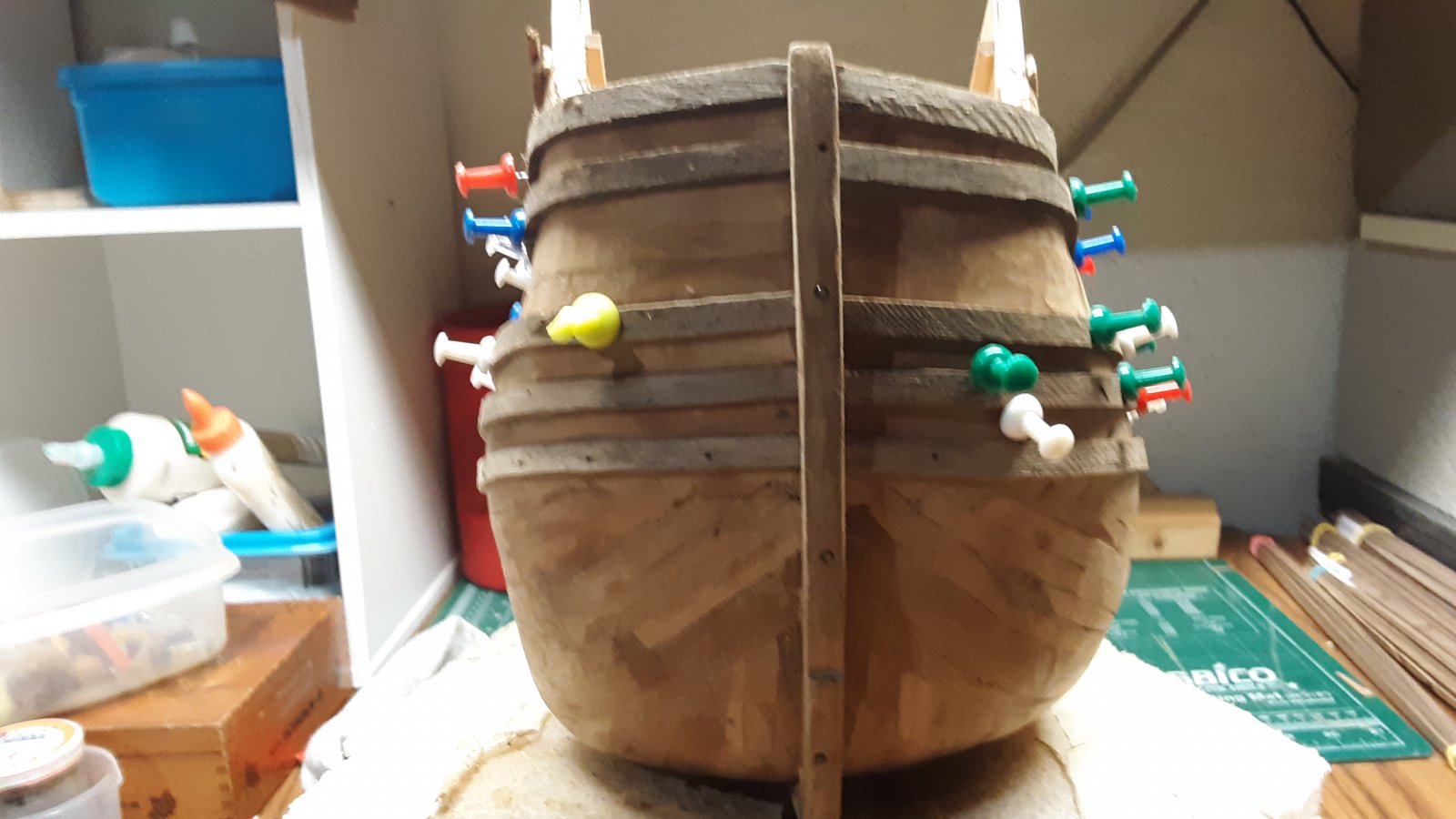

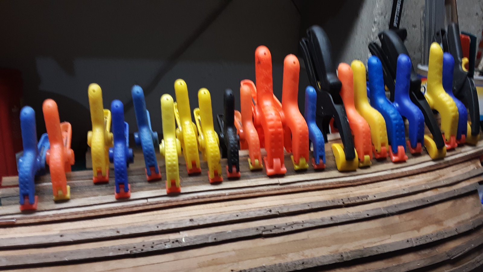

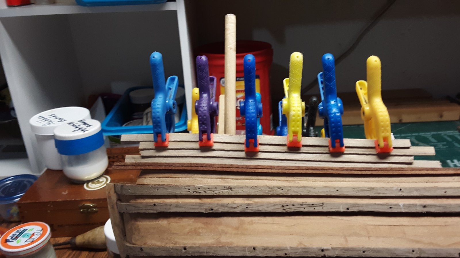

    Bedankt voor het commentaar en de likes.

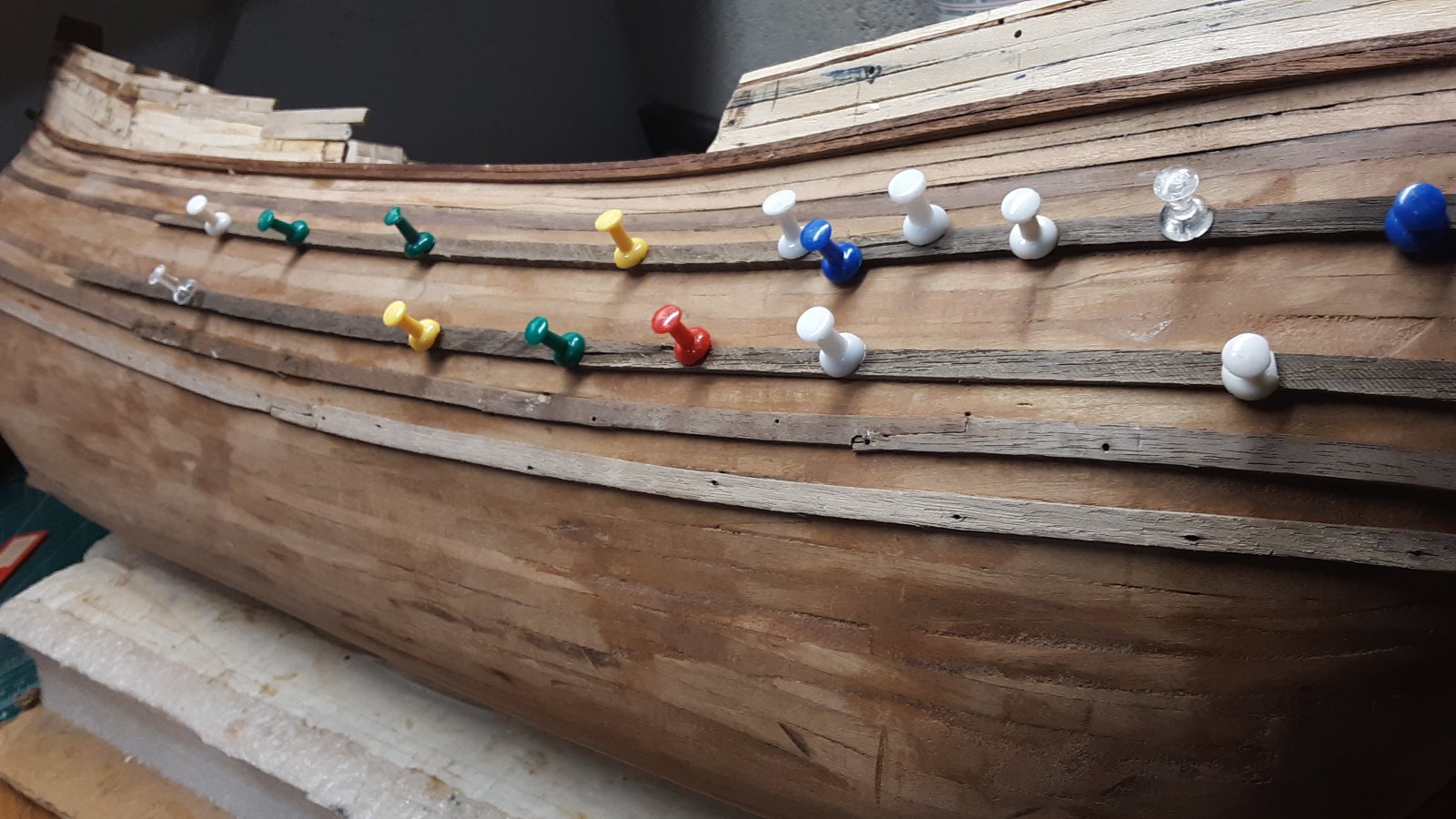

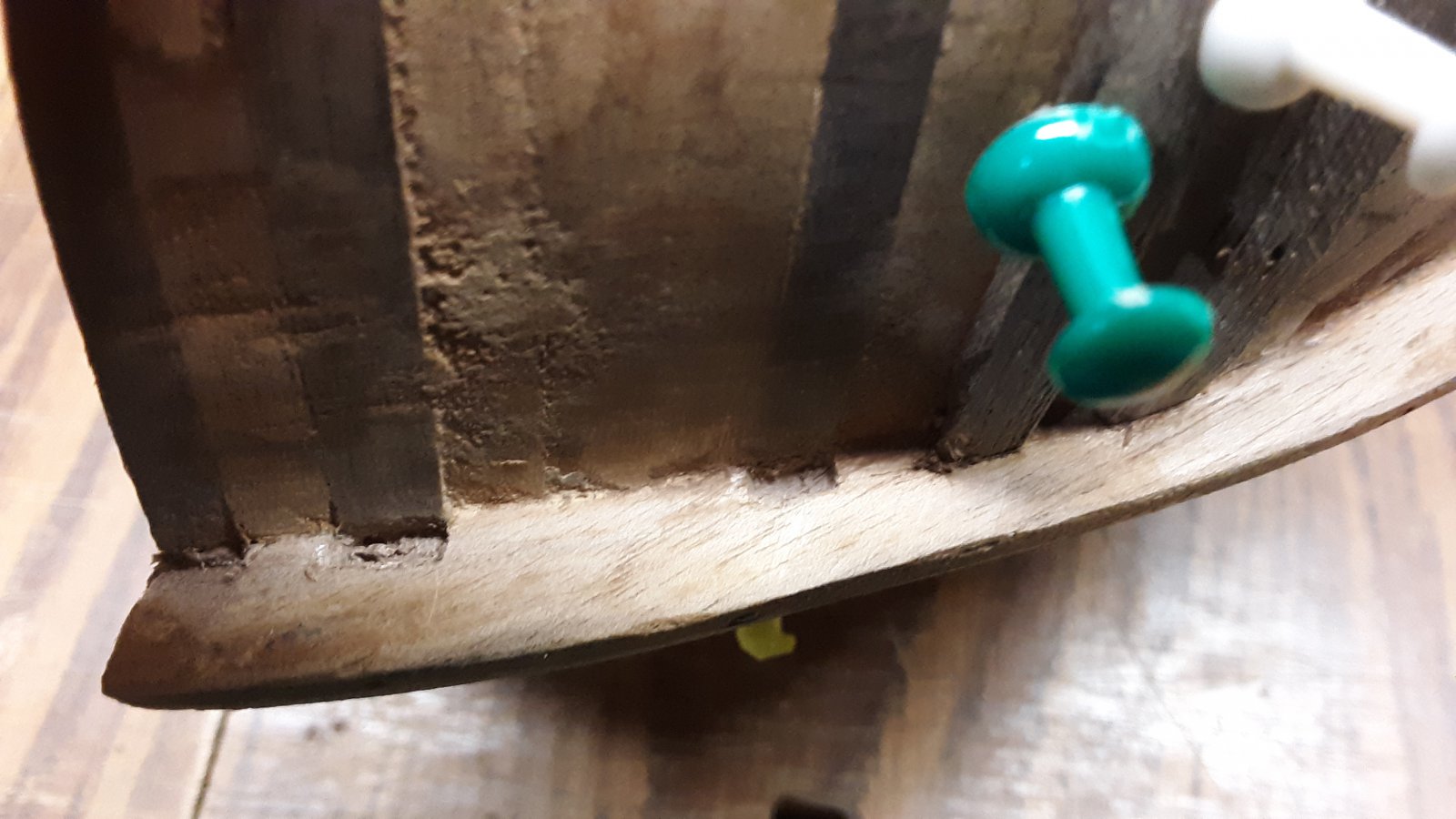

    Inkepingen gemaakt op het boeg en achtersteven gedeelte.

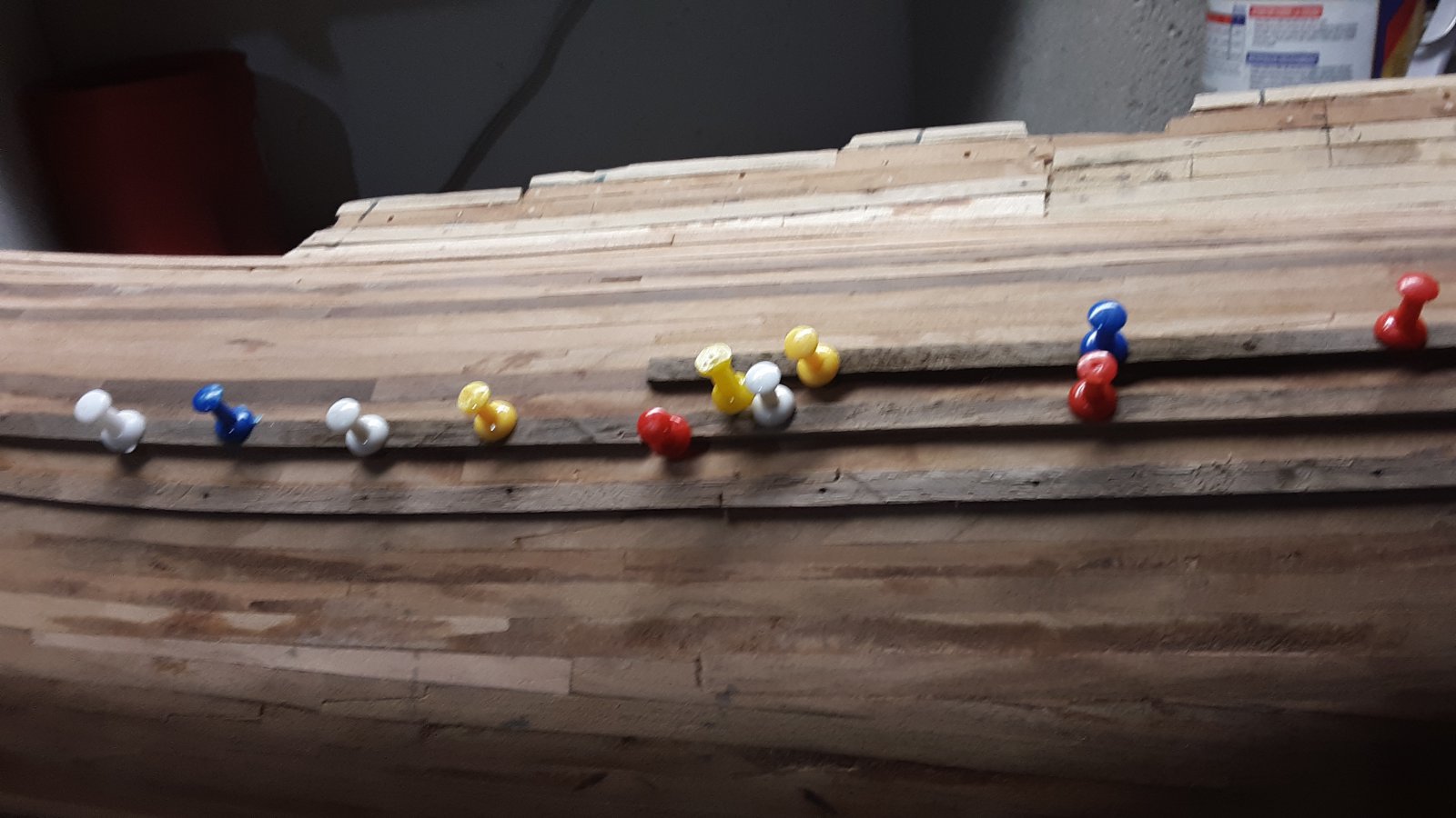

    De 2.5mm dikke uiteinden van de berghouten in deze inkepingen geduwd en dan langzaam met de fingers de plank op de huid van het schip gevormd.
    Het walnoten hout heeft 1 maand in het water gezeten dus was het makkelijk te vormen. De berghouten zijn met push pins op hun plaats gehouden. De gaten van de push pins worden gebruikt voor de zwarte pinnen die dan op spijkers lijken.
    Je kan maar niet genoeg clamps hebben. Called a "clamp forest".

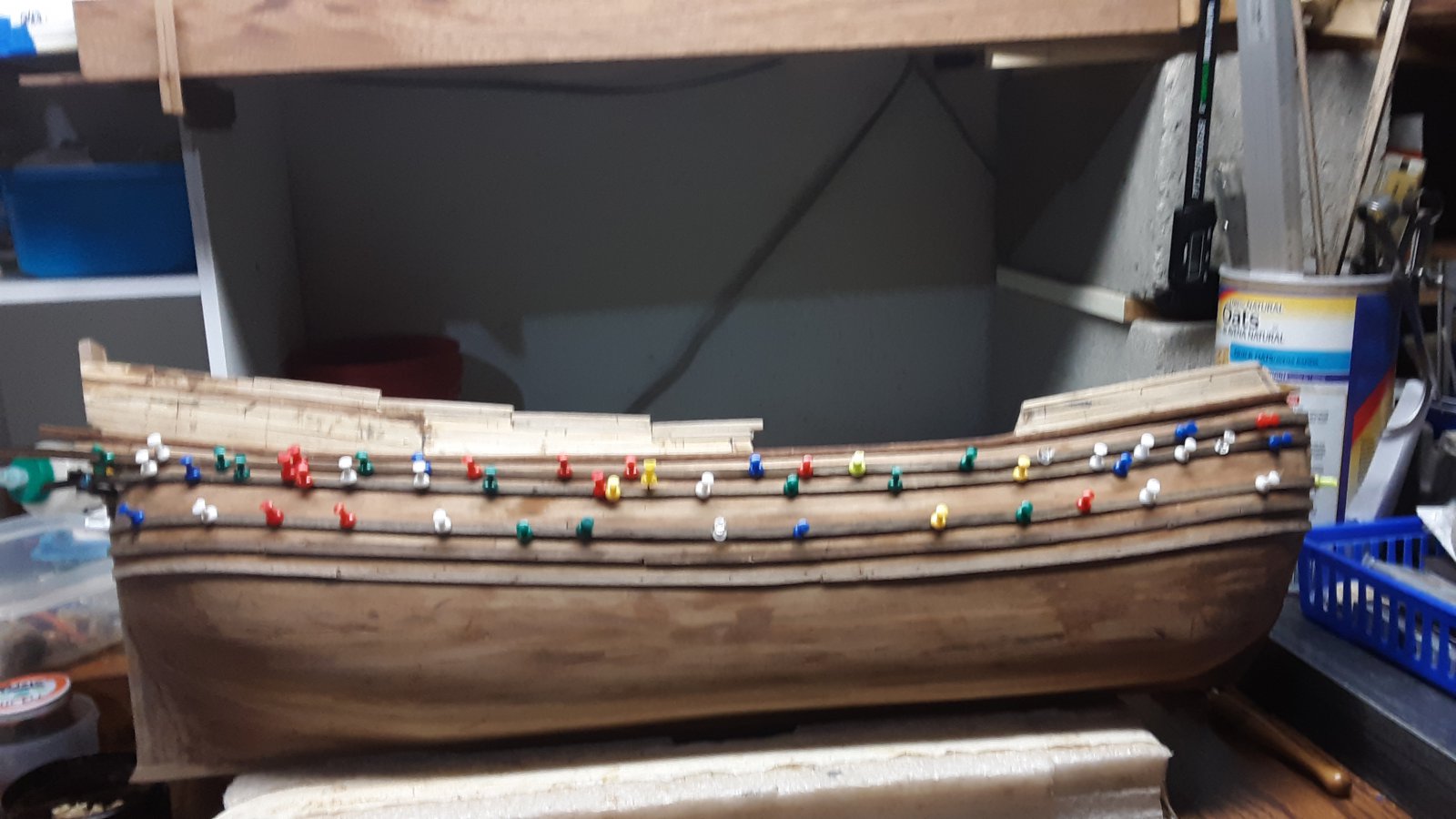

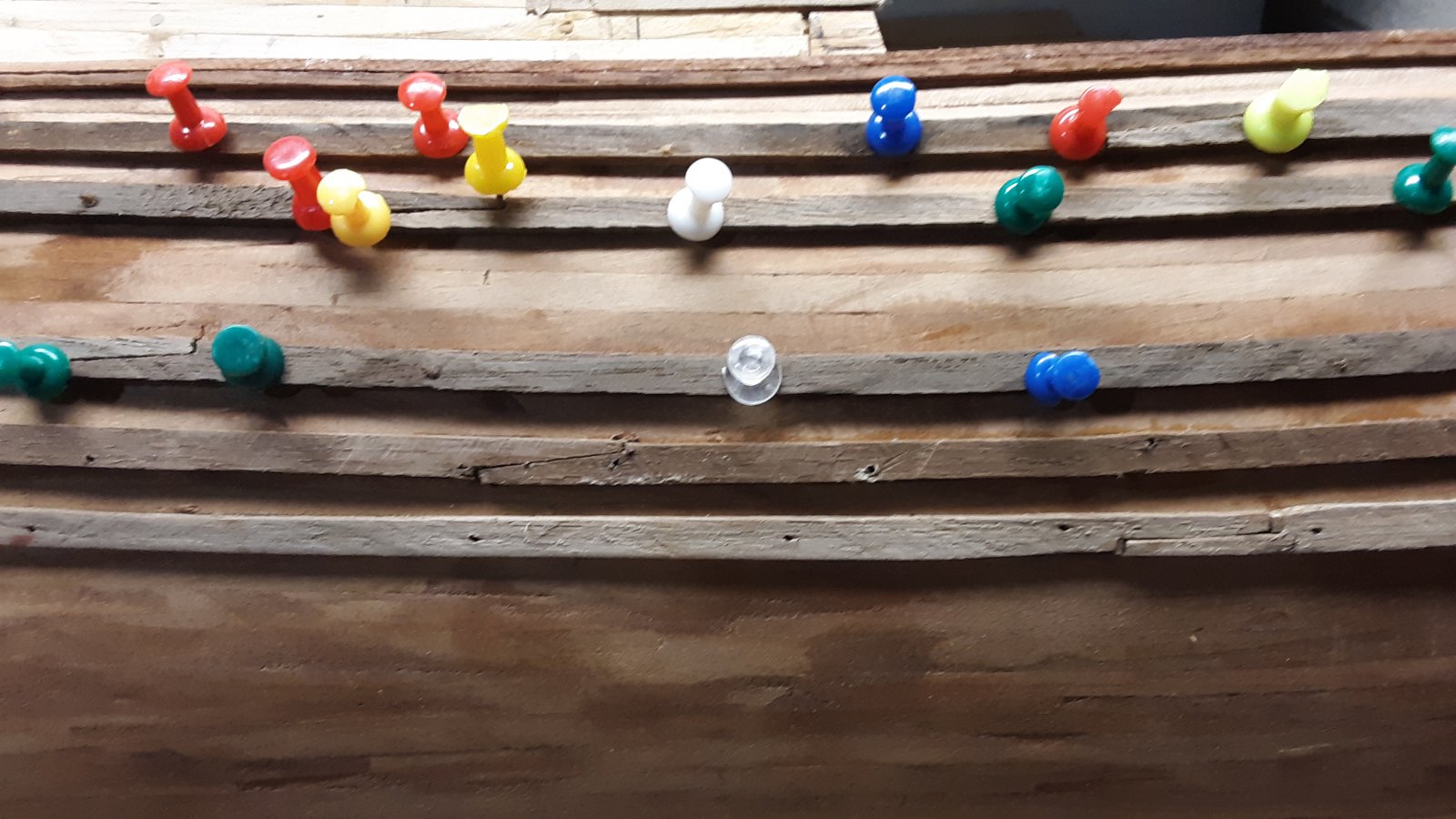

    amazone en Stephan, ik dank jullie beide voor de uitgebreide informatie.
    Ik heb geen probleem met schimmels. Mijn Boyer ziet er nog goed uit. Ik weet dat als hout telang in water zit het uit zet en ik houd daarmee rekening als ik planken op het schip leg. Ik zal de tijden in het water verkorten.

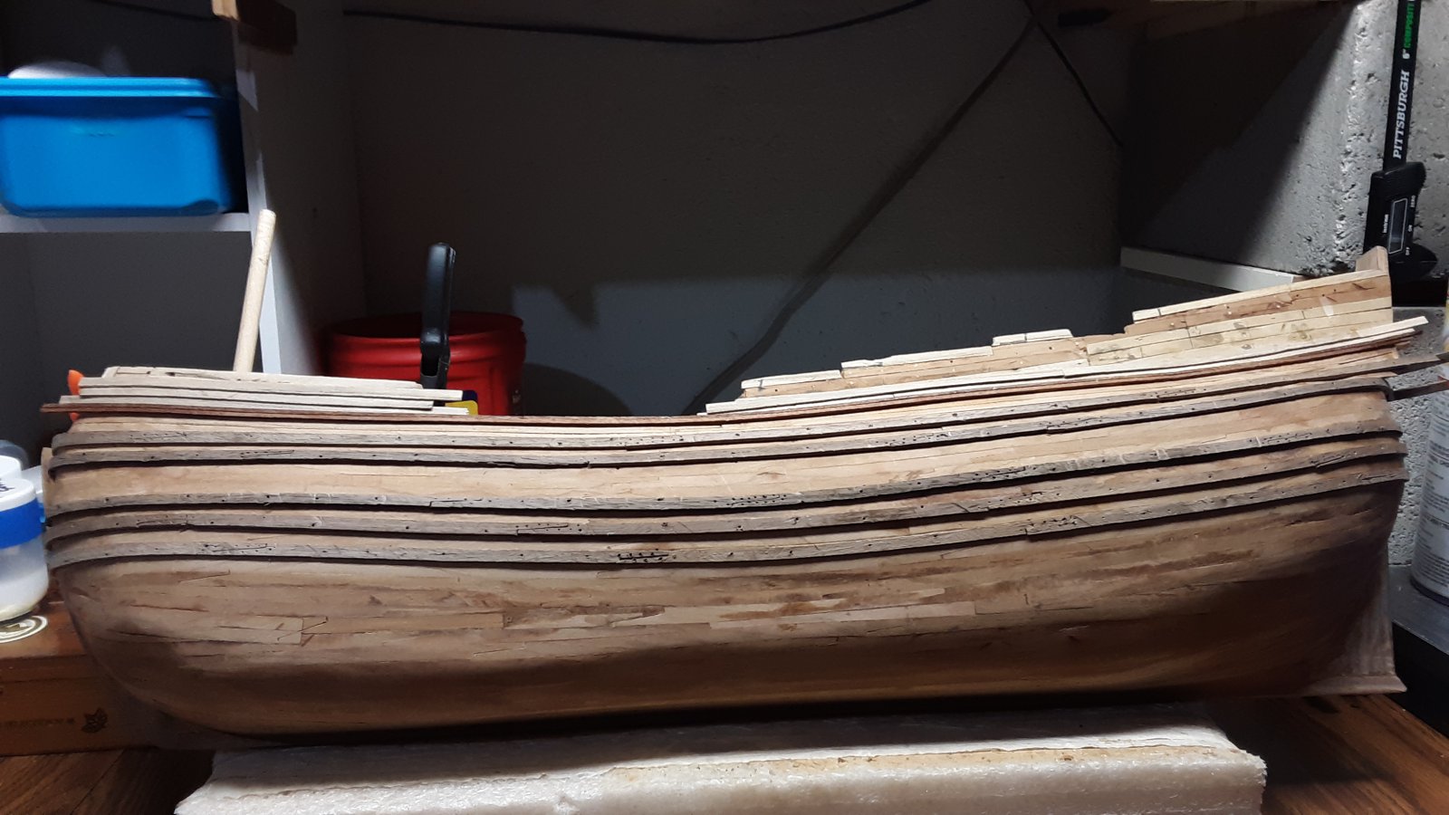

    Vandaag alle berghouten op het schip gelijmed.
    Daarna met een awl (Eng) gaatjes op de berghouten gemaakt. Deze zal ik door boren en dan zwarten spelden er in doen.
    Ook begonnen met de latjes boven de berghouten en in een bos van klemmen.

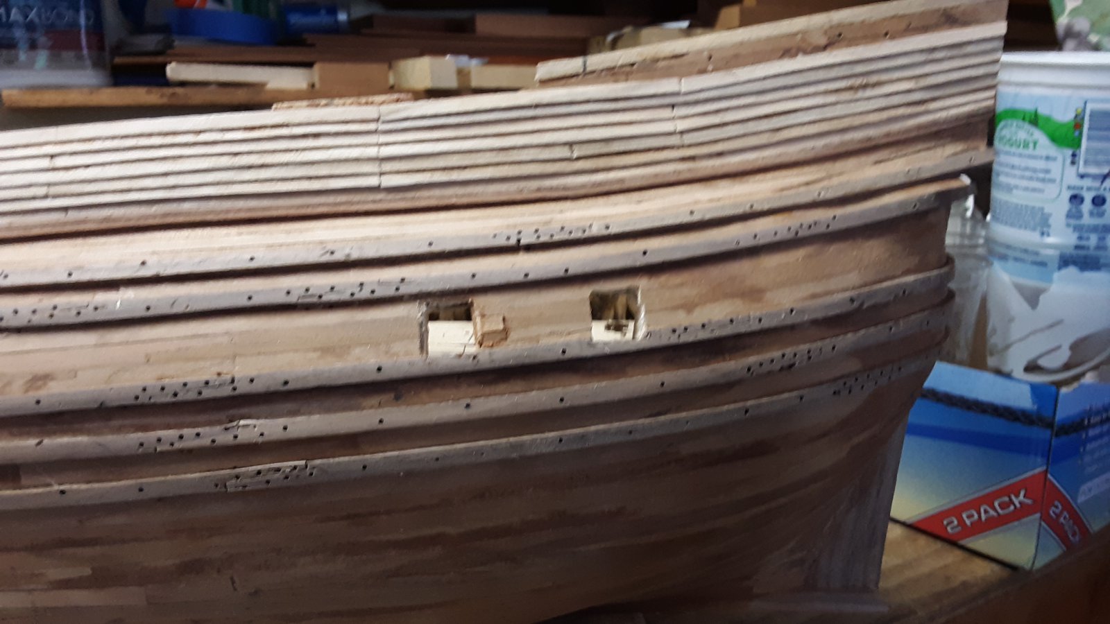

    Een week geleden heb ik de liniaal erbij genomen en overal wat gemeten op de Zeehaen. Een kant met de berghouten en de planken die boven de hoogste berghout zit is allemaal goed vergeleken met de tekening. De andere kant niet. Hier en daar kleine foutjes en veel kleine foutjes telt op. Ik zal kijken of ik het gelijk kan maken met de goede kant.
    Kan het door het midden zagen en dan heb ik een halve romp (half hull).

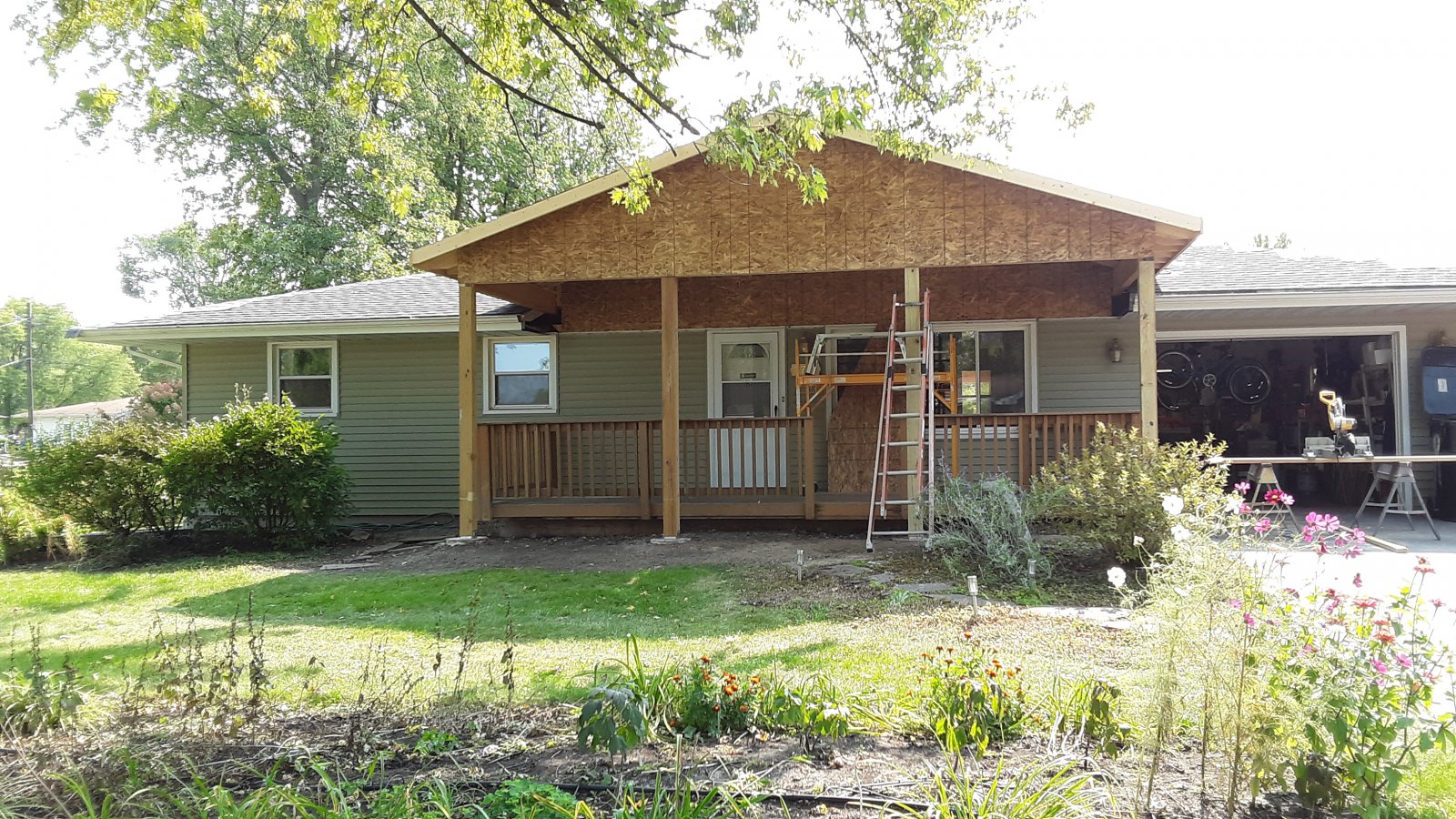

    Het bouwen van de Zeehaen is op een laag vuurtje gezet. De laatste 2 weken wordt er flink aan ons huis bijgebouwed. (Het geld wat wij jaarlijks aan vakanties uitgeven gaat nu in ons huis).
    Een three season room.
    Houten dak voor ons terras aan de voorkant van ons huis.
    Ik moet de nieuwe deuren schilderen.

    Heb voor de grap aan iedere kant van het schip 2 canonnen openingen gemaakt. Uiteindelijk worden ze dicht gemaakt.

    De 2 berghouten boven de kanonnen opening zijn te dicht bij elkaar. Ik blijf doorgaan. Ik sjoemel er wat mee. Ik bouw lekker verder.
