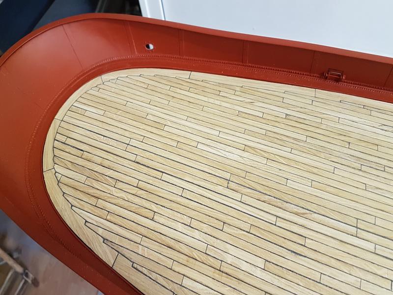

    Berichten:

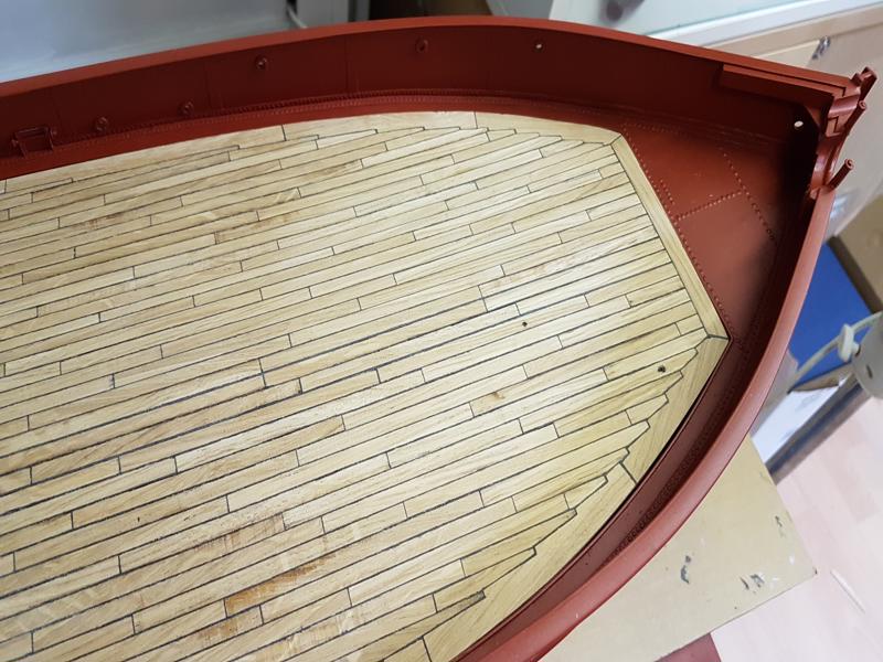

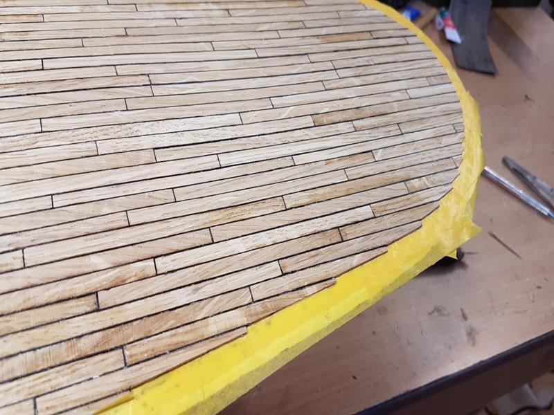

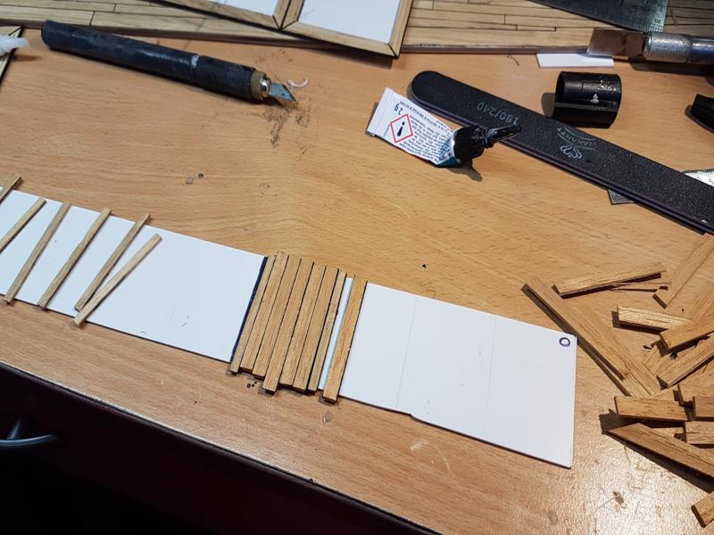

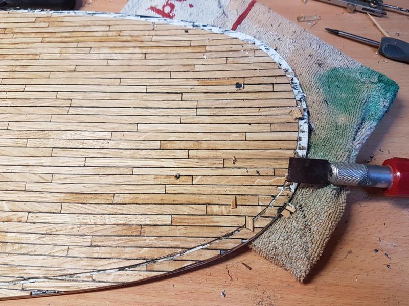

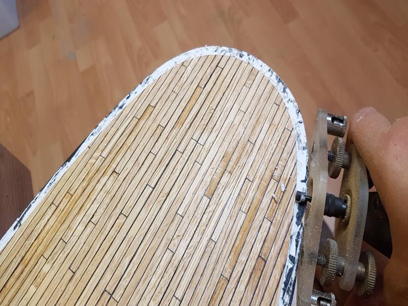

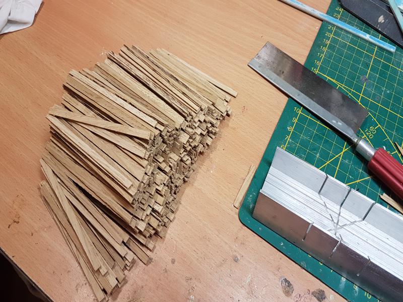

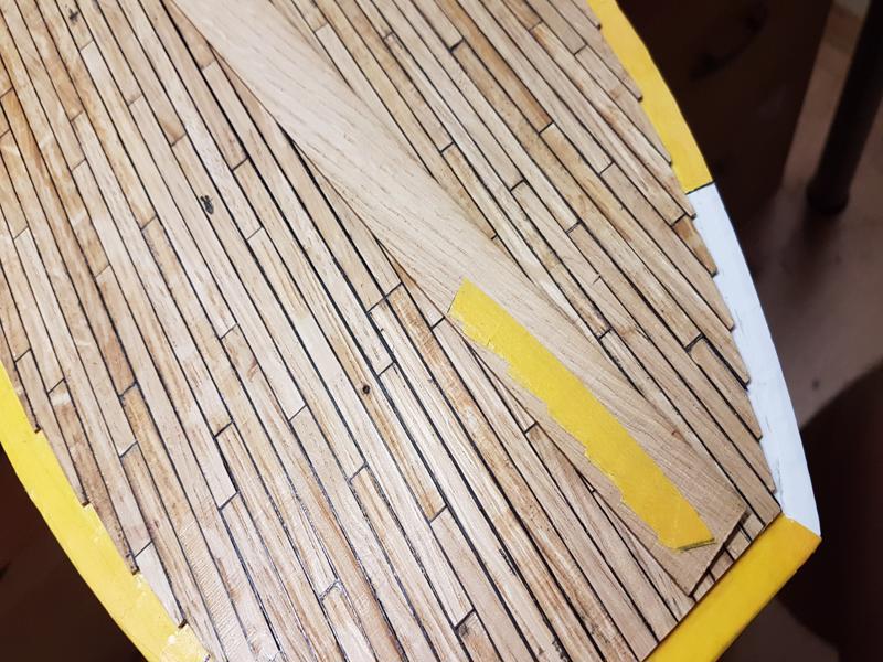

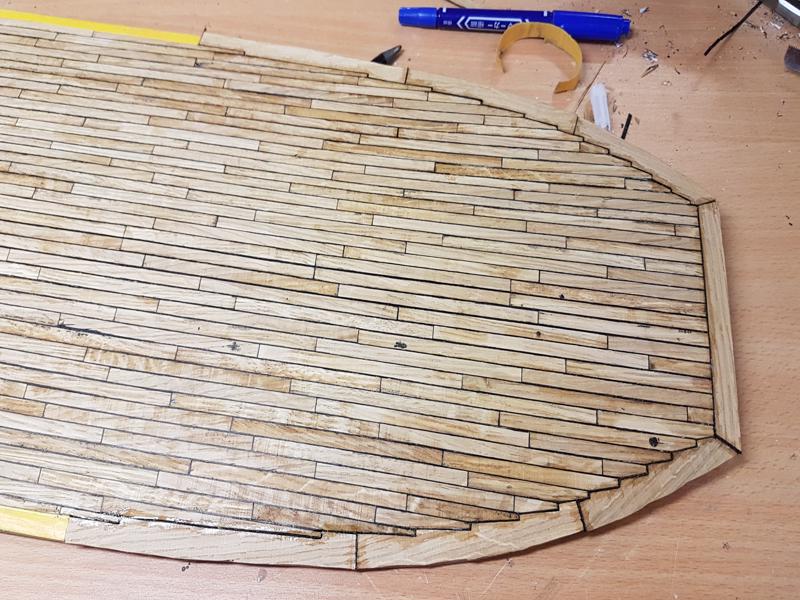

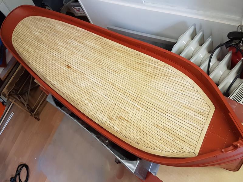

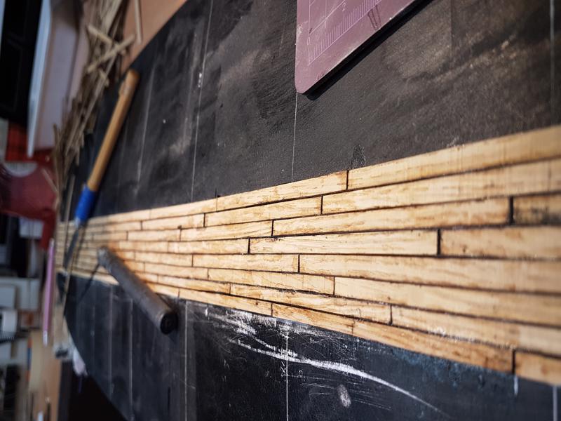

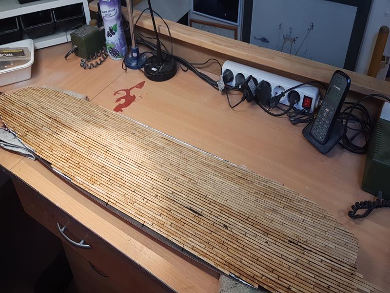

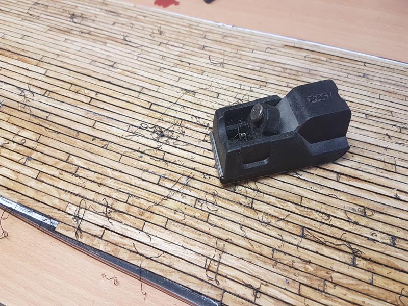

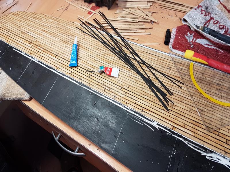

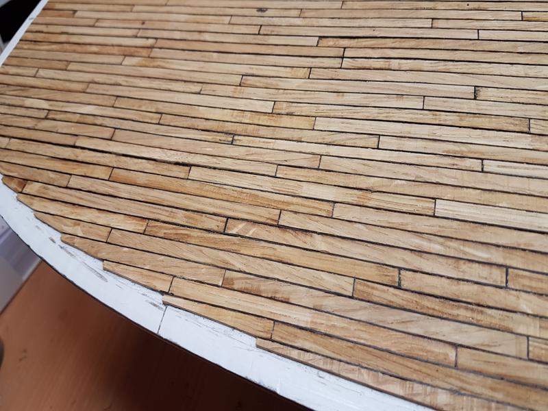

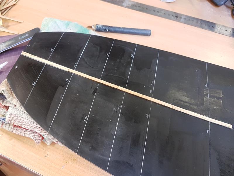

    Nu de romp aan de buitenkant redelijk af is ga ik verder met het houten dek. Het dek maak ik uit eikenhouten latjes die ik zaag uit bredere latjes. Tussen de latjes lijm ik zwarte folie.

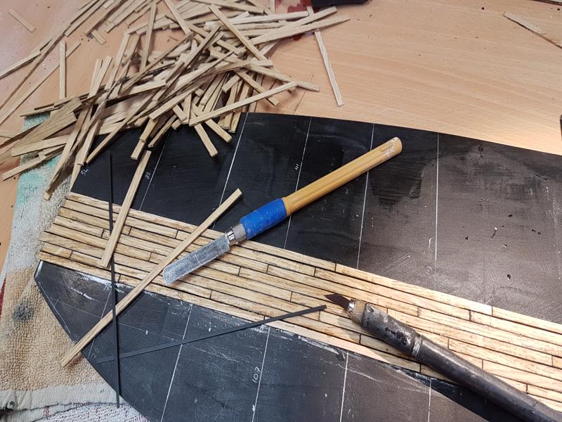

    20180916_154103-800x600.jpg 20180917_141100-800x600.jpg 20180917_191708-800x600.jpg 20180917_191714-800x600.jpg 20180917_195210-800x600.jpg 20180918_191710-800x600.jpg 20180919_153048-800x600.jpg 20180920_150523-800x600.jpg 20180920_150530-800x600.jpg 20180920_150541-800x600.jpg Verder met het dek

    Kees, welke breedte heb je gebruikt voor de dek beplanking.
    ziet er keurig uit!!

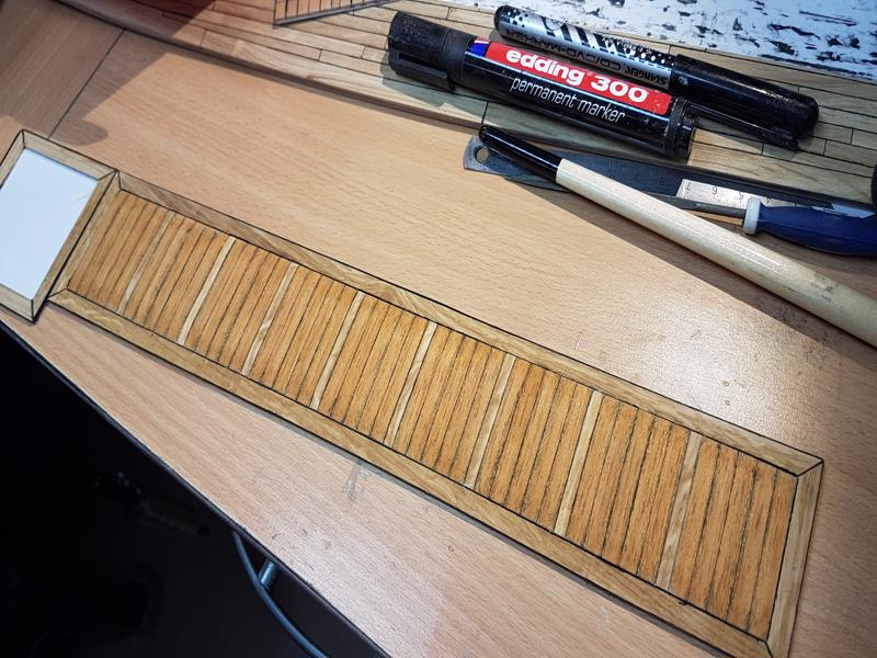

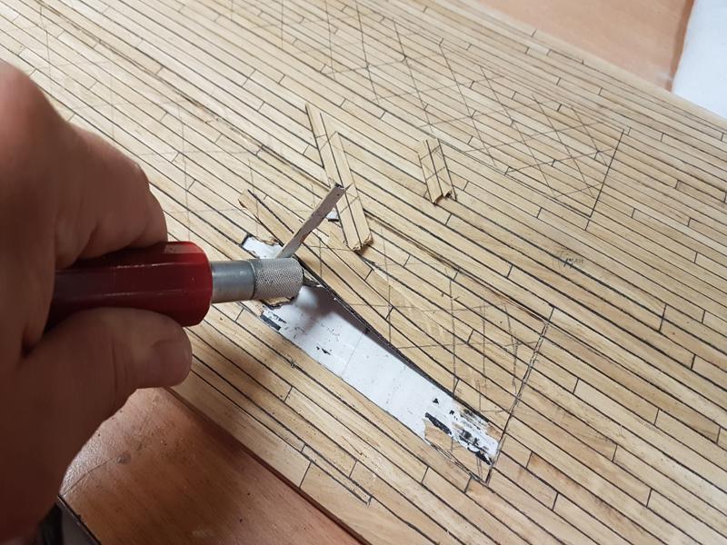

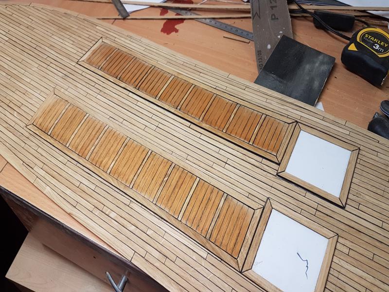

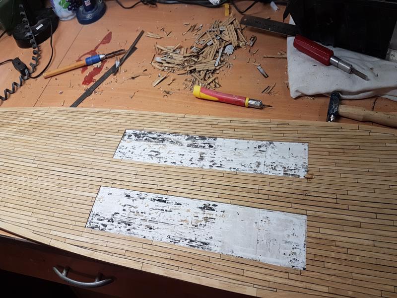

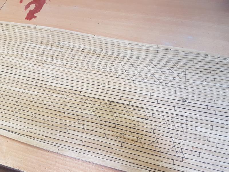

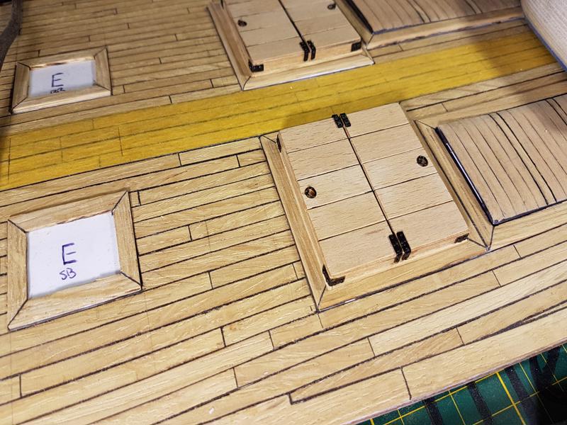

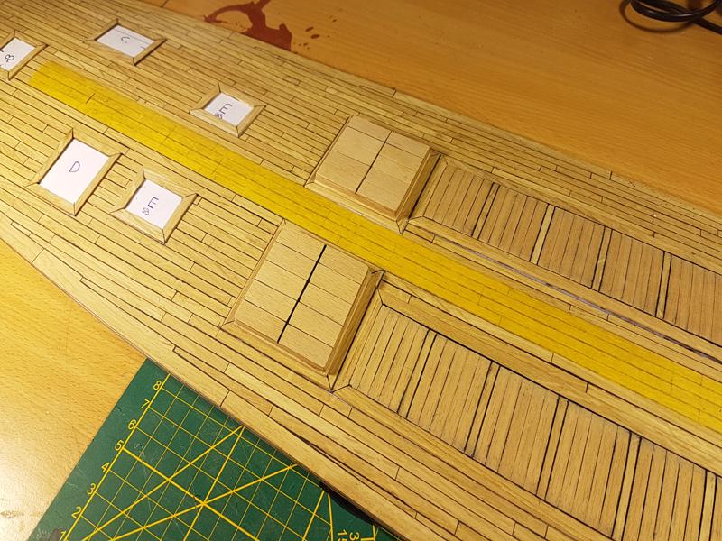

    Nadat het dek gelegd is heb ik uitsparingen gemaakt op plaatsen waar later de luiken komen. Ik begin met de plaats waar de luiken naar het tonnenruim komen en de grote luiken waar de vleetnetten in werden opgeslagen. De tonnen werden door de luikjes in het ruim getakeld waar ze liggend tegen elkaar werden opgestapeld tot het ruim vol was. 20180921_163138-800x600.jpg 20180921_165905-800x600.jpg 20180921_194618-800x600.jpg 20181002_194817-800x600.jpg 20181002_204505-800x600.jpg 20181005_150018-800x600.jpg 20181005_161936-800x600.jpg 20181005_173858-800x600.jpg 20181005_195956-800x600.jpg 20181005_203843-800x600.jpg

    Hele mooie methode om dat dek te bouwen. bedankt voor de stap voor stap foto's.
    wat voor folie gebruik je daarvoor?
  15. Kees de Mol
    Kees de Mol
    Lid geworden:
    20 aug 2007
    Berichten:
    743
    Locatie:
    Rijnsburg (ZH)

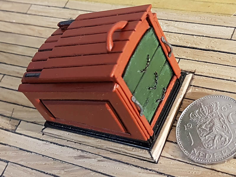

    @Hay : Het gaat om 0.2mm folie die ik heb gekocht bij kunststofshop.nl. Volgens mij was het pvc.

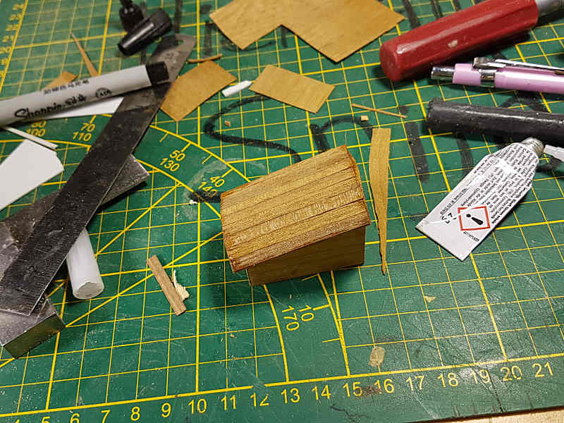

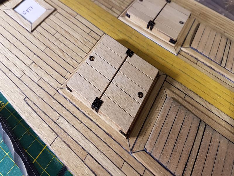

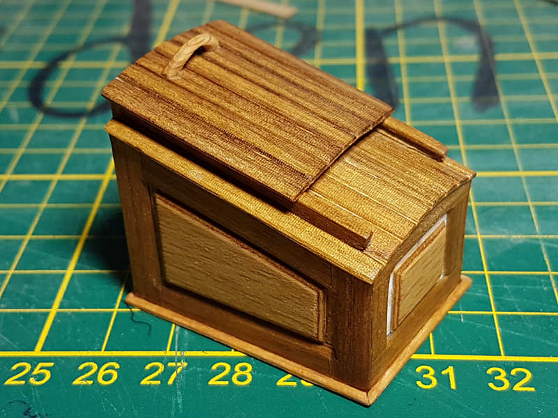

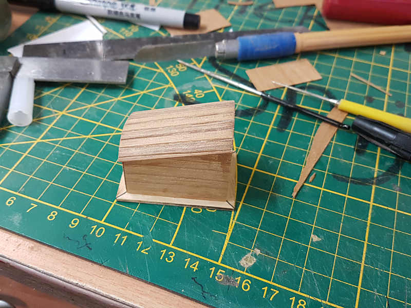

    Verder met de luiken. Ik maak eerst een opnening in het dek en maak dan een "sponning" op maat voor het luik dat er moet komen. Dan maak ik het luik en later pas ik alles weer in het dek.

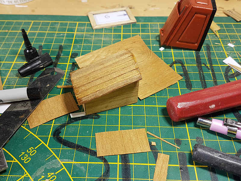

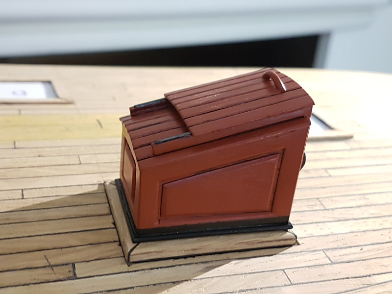

    20190416_171347_800x600.jpg 20190416_171405_800x600.jpg 20190416_171436_800x600.jpg 20190420_183001_800x600.jpg 20190420_191607_800x600.jpg 20190420_191810_800x600.jpg 20190420_200740_800x600.jpg 20190420_200749_800x600.jpg 20190420_203925_800x600.jpg Ik heb hierna twee ingangen naar bemanningverblijven gemaakt. Deze kunnen aan de voorkant open en aan de bovenkant schuiven ze open waardoor je gemakkelijk van de trap kon lopen.
