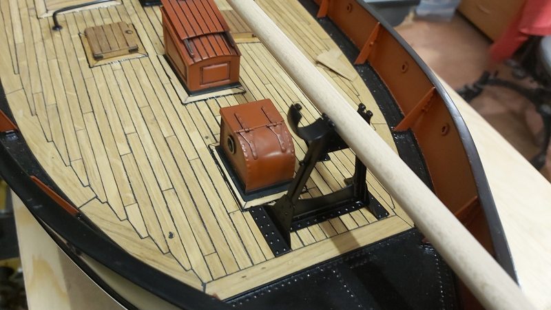

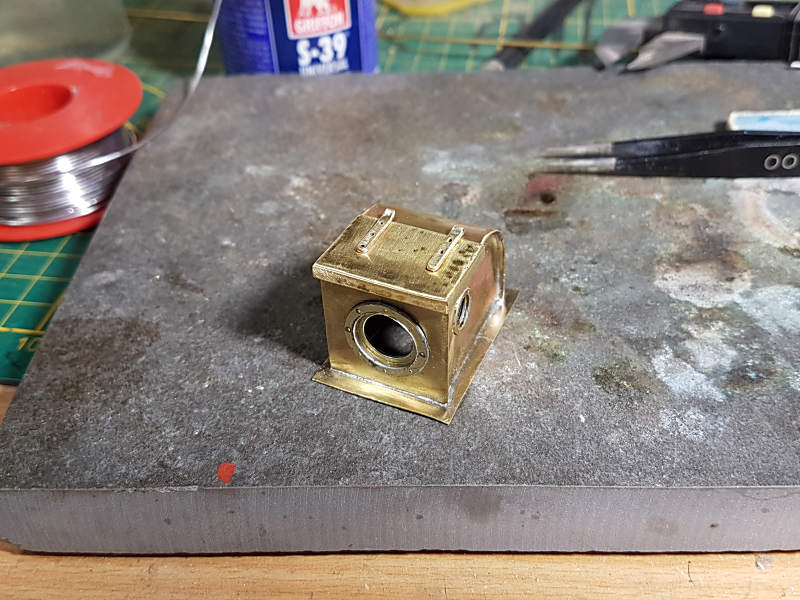

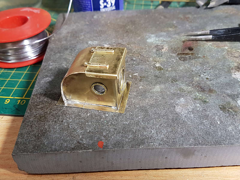

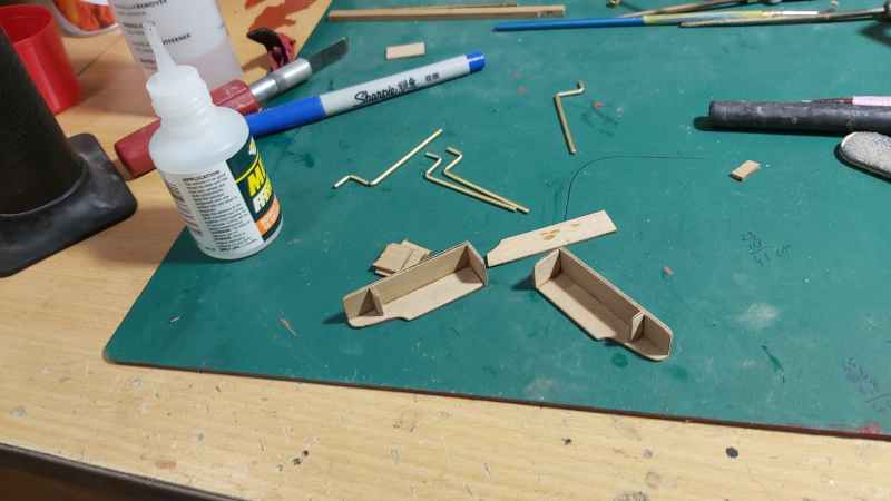

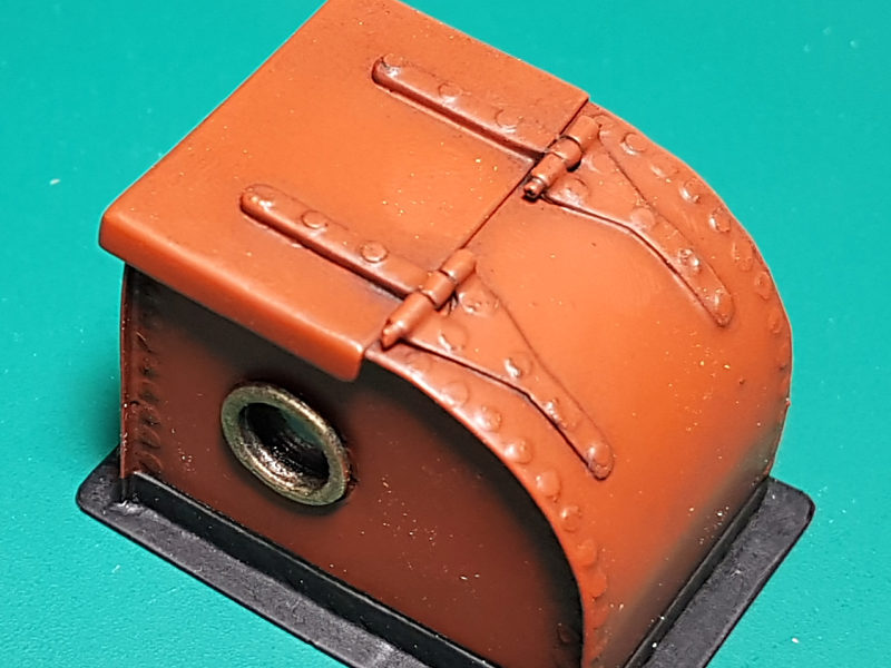

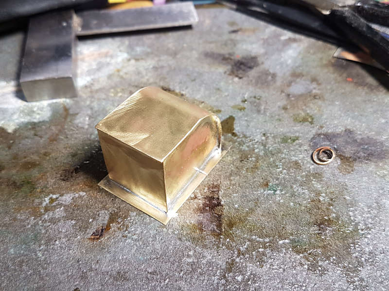

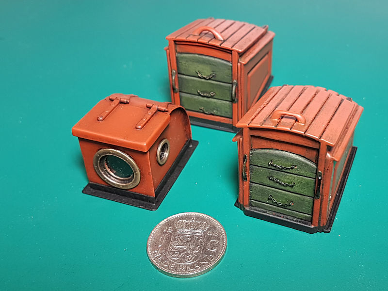

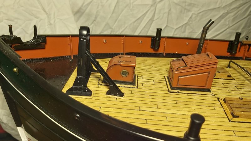

    Verder met de logger. Dit keer een metalen opbouw die licht geeft in het verblijf eronder.
    20190425_190438_800x600.jpg 20190425_211559_800x600.jpg 20190425_211607_800x600.jpg 20190429_192439_800x600.jpg 20190429_192603_800x600.jpg

    Waar maak je het glas van voor de patrijspoortjes? Druppel epoxy?

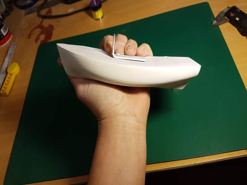

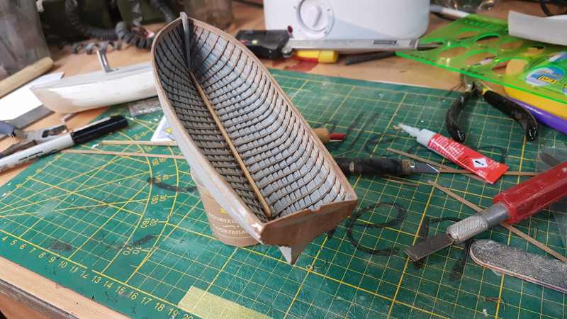

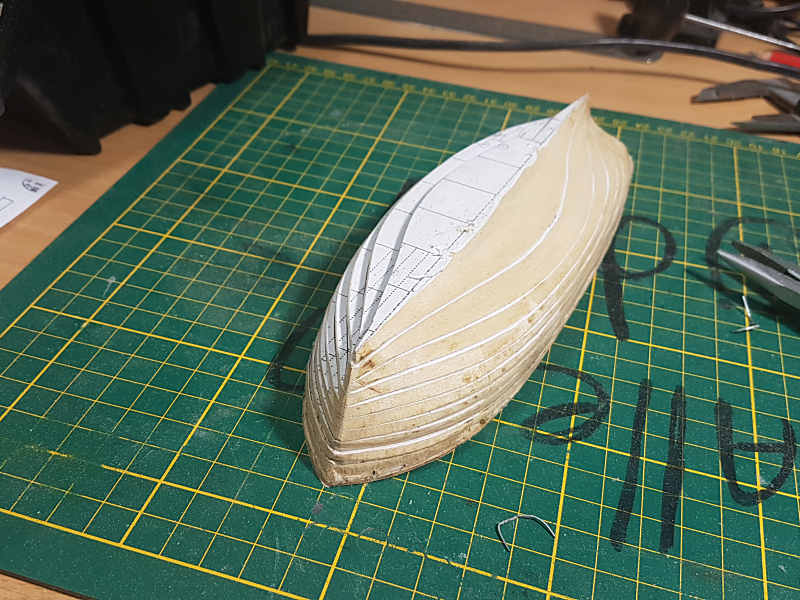

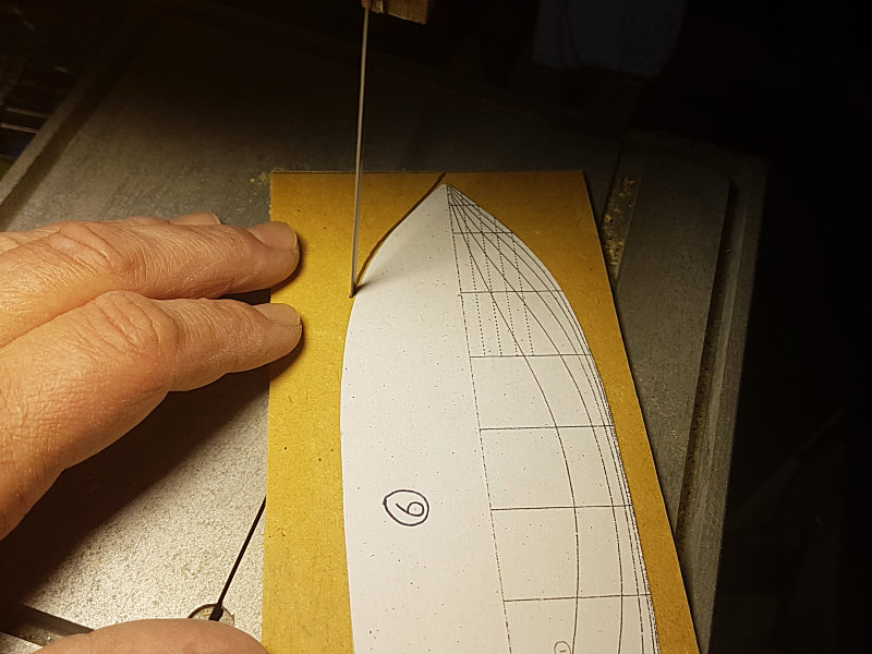

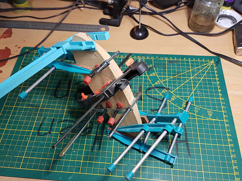

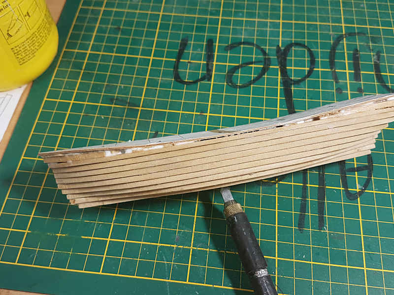

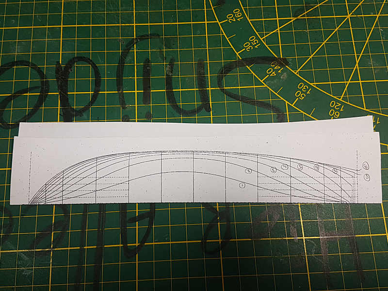

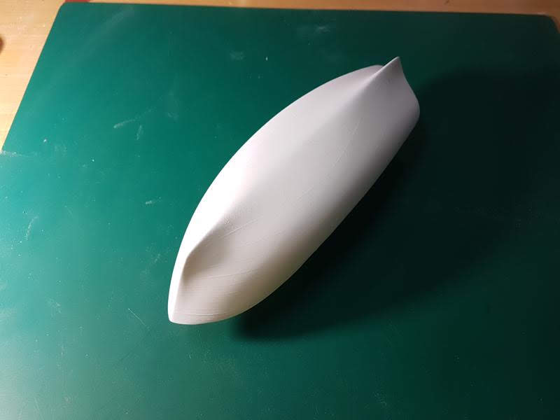

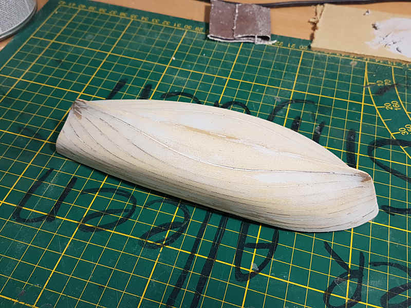

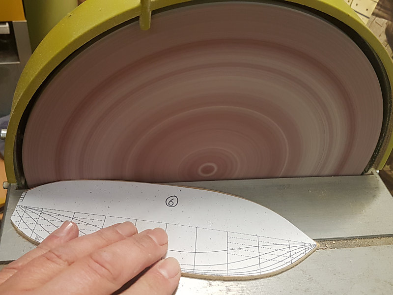

    Voor de zeillogger heb ik een overnaadse sloep gemaakt. Hieronder wat foto's van hoe ik het heb aangepakt.
    20190514_143925_800x600.jpg 20190514_143949_800x600.jpg 20190514_144835_800x600.jpg 20190514_145305_800x600.jpg 20190514_152248_800x600.jpg 20190514_153303_800x600.jpg 20190514_154853_800x600.jpg 20190514_171057_800x600.jpg 20190514_175228_800x600.jpg 20190514_192336_800x600.jpg

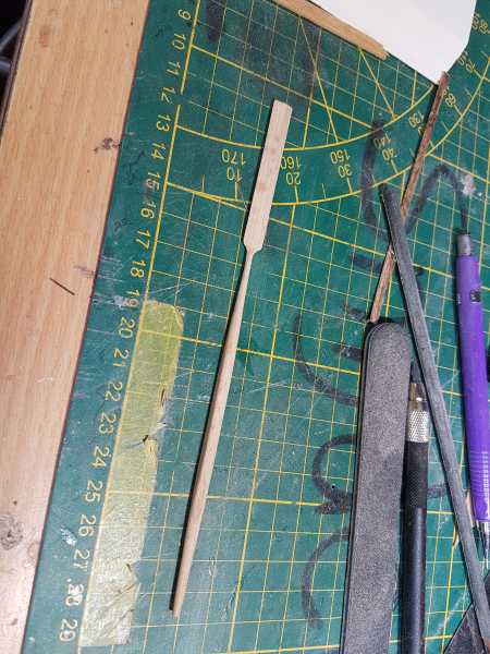

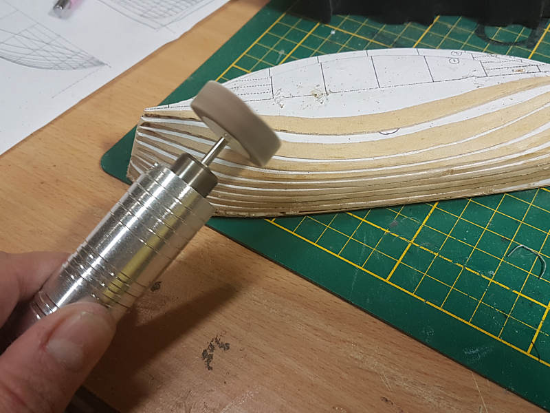

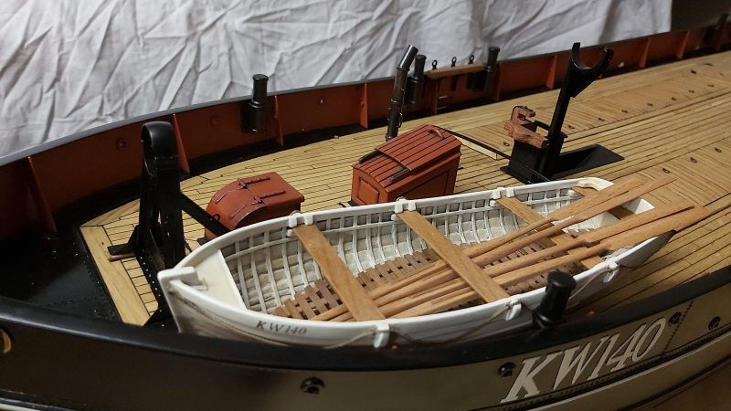

    Hierna heb ik de sloep eromheen gebouwd. Ik heb ook een plankenstomer gebouwd van een oude rijstkoker en wat losse materialen zodat ik de latjes gemakkelijk kan buigen.
    20190612_140700.jpg 20190612_142054.jpg 20190613_171751.jpg 20190624_212321(4).jpg 20190702_202238(109).jpg 20190717_200457.jpg 20190718_135204.jpg 20190718_140130.jpg 20200102_204716.jpg 20200102_205015.jpg

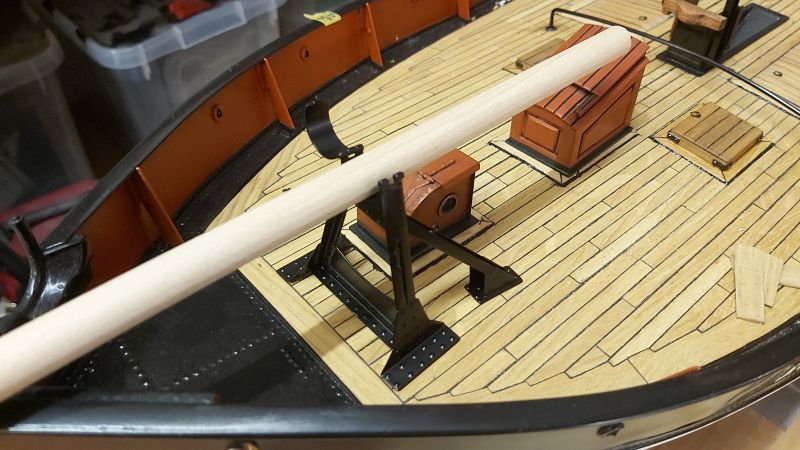

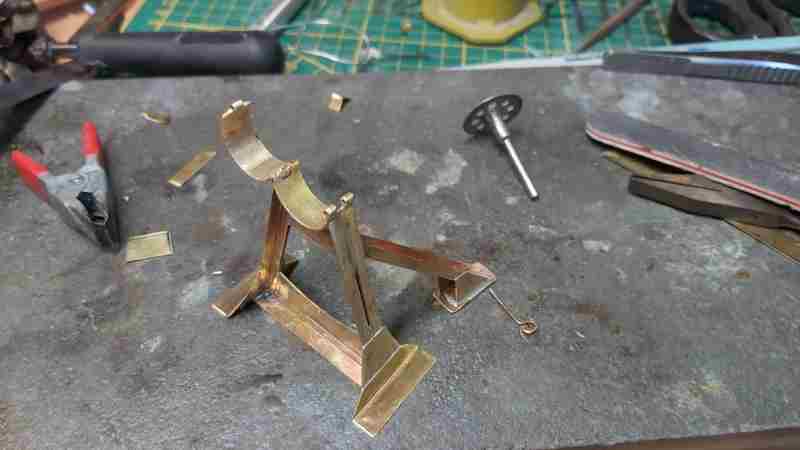

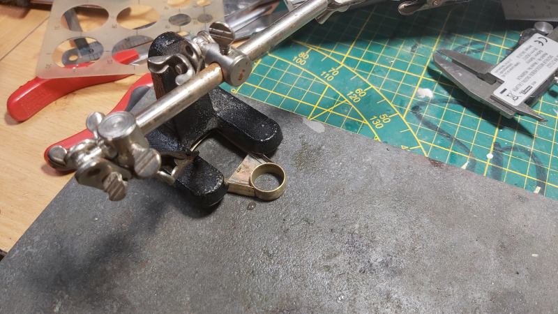

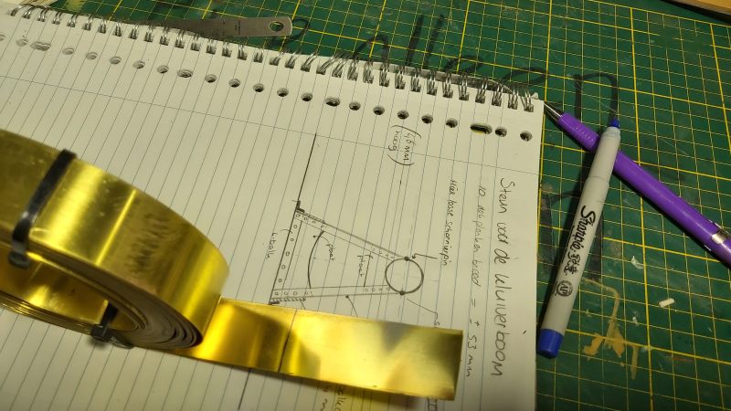

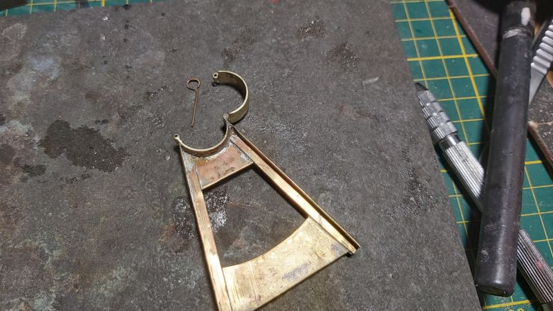

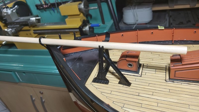

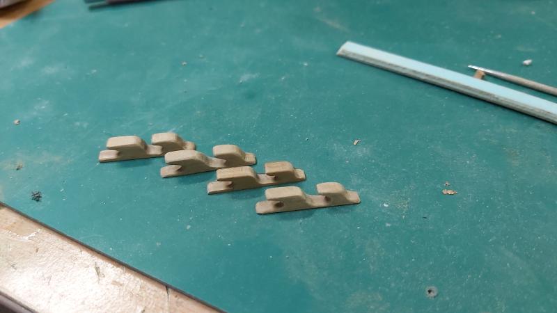

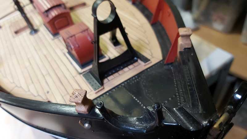

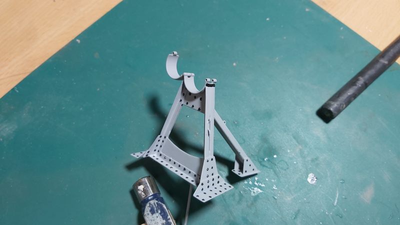

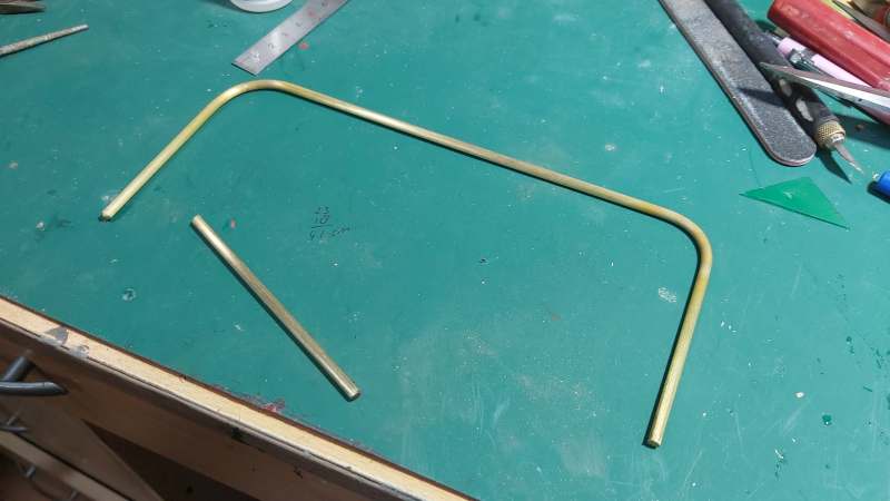

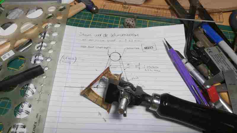

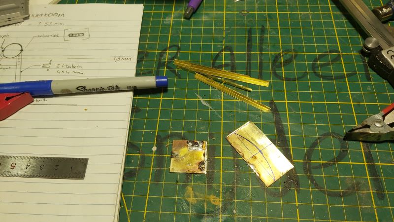

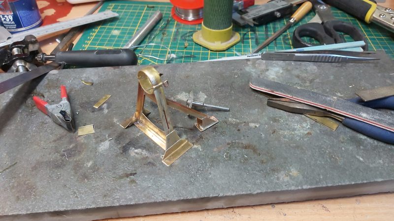

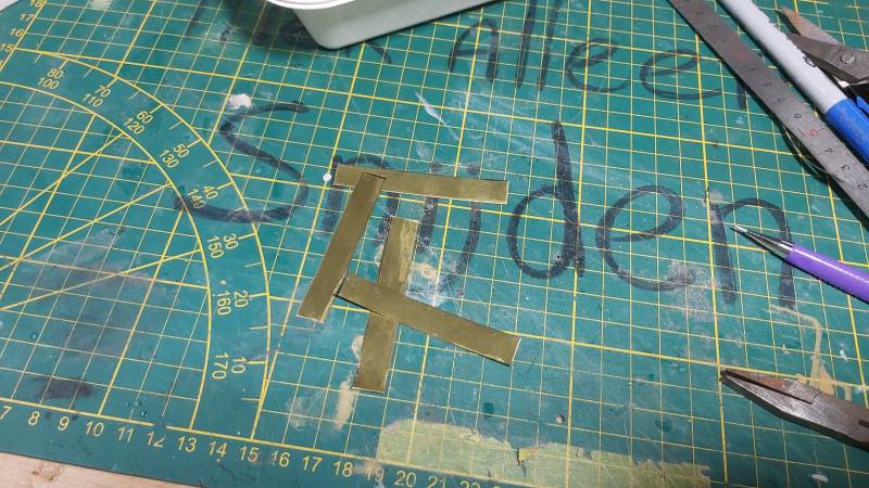

    Dit is de steun voor de kluiverboom. Gemaakt uit messing
    20191224_195020.jpg 20191224_195657.jpg 20191224_210548.jpg 20191224_213455.jpg 20191226_140631.jpg 20191226_143324.jpg 20191226_184438.jpg 20191227_125900.jpg 20191227_125929.jpg 20191227_152311.jpg

    Hoi Kees,
    Ik zie dat je aan de binnenzijde een grijs/blauwe kleur hebt gebruikt doen ze vaker met overnaads gebouwde sloepjes. Is dat een speciale verf voor dit soort toepassingen en weet jij toevallig met wat voor soort verf dit zou moeten zijn?

    Ik durf dat niet te zeggen. Mijn sloep is gewoon wit aan de binnenkant waarbij ik ben uitgegaan van gerestaureerde sloepen die erop lijken. Nu je het zo zegt ben ik inderdaad ook wel foto's tegen gekomen met die blauwe/grijze kleur aan de binnenkant maar ik weet daarvan niet de reden. Misschien een soort menie?

    Het staat mij bij dat dit (vroeger?) gebruikt werd om met name vliegen en andere insecten af te schrikken (of was het misschien voor de vogels en hun poepgedrag :eek: o_O?).
    Of het een vorm van bijgeloof is weet ik niet, maar met name de Engelse zijn nog vrij trouw aan het gebruik van de lichtblauwe kleur voor de binnenkant van hun roei- open zeil- boten / Dingy's of hoe je ze allemaal wilt noemen.​

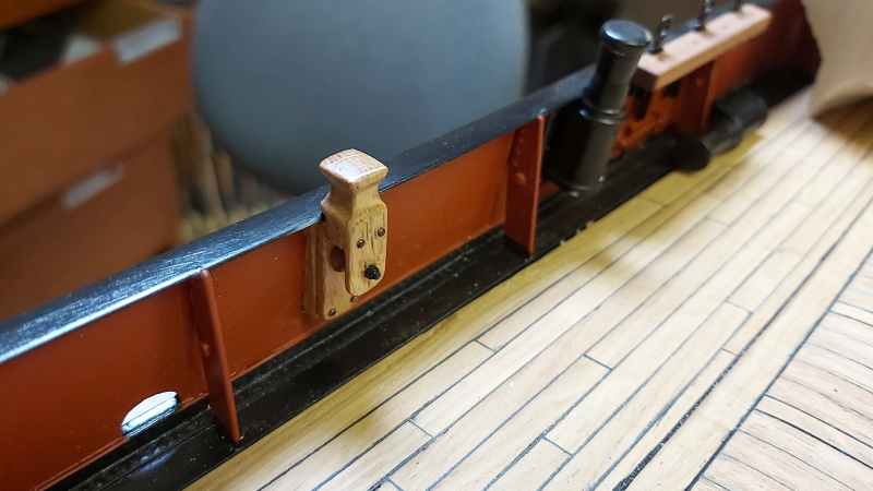

    In de afgelopen maanden heb ik niet stil gezeten en veel gebouwd. Zal komende tijd weer wat dingen posten.
    20200301_125852.jpg 20200303_155954.jpg 20200303_195517.jpg 20200306_192853.jpg 20200308_171734.jpg 20200313_205711.jpg 20200317_162710.jpg 20200318_164909.jpg 20200319_135812.jpg
