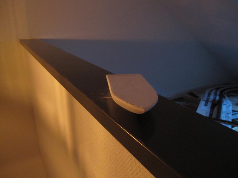

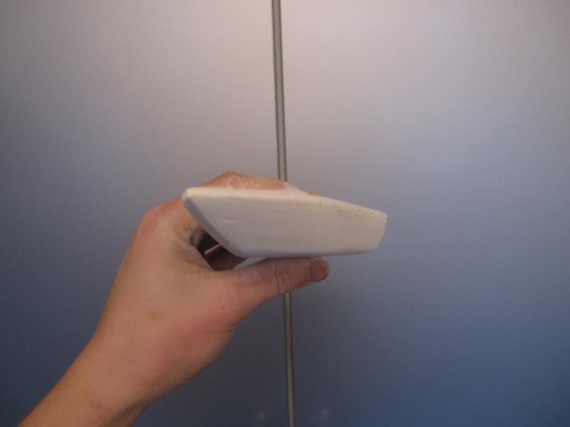

@colabom, ik zet hem achterop (ik heb nog nooit een vrachtschip met davidse gezien geloof ik) het is een statisch model dus ik maak hem van binnen niet gedetailleerd omdat ik er een zeiltje overtrek, de rest probeer ik wel zoveel mogelijk de details op het bootje gemaakt (het moet de vorm van een beekman centerconsole worden...)
hier het bootje dat achterop moet komen, ik heb hem van binnen niet echt met details gemaakt omdat ik er een zeil over wil doen, de achterkant moet wel gedetailleerd worden want daar wil ik de bb motor doen, er komt nog wel een stuurconsole op (zie beekman centerconsole)

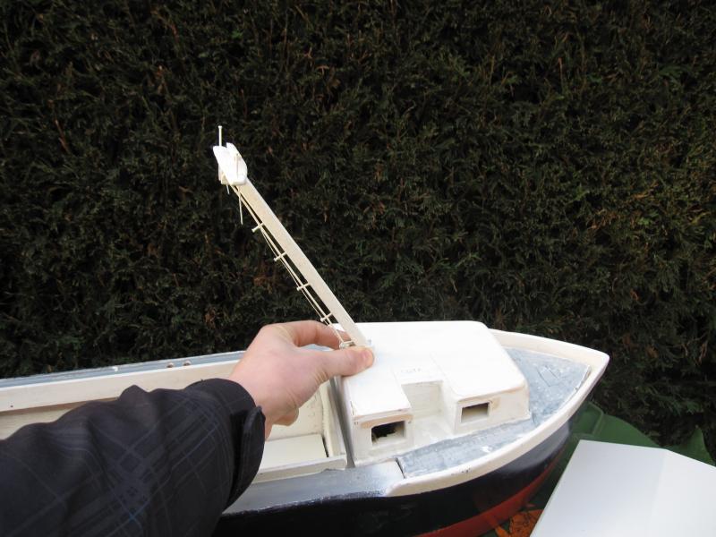

vandaag de kraan voor achter op het dek gemaakt, ook even fotos wezen maken bij de sluis, weer wat nieuwe ideeen opgedaan voor de verdere details...

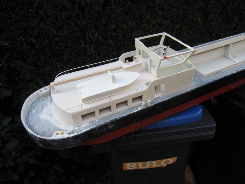

van de week weer wat tijd gehad voor de boot, ik heb de stuurhut overnieuw gemaakt want ik vond de oude niet meer zo mooi, nu is mijn vraag: wat voor apparatuur zit er allemaal in een stuurhut? een radar, vaarkaart, dieptemeeter en marifoon, en evt. een laptopje, maar wat voor schermen ziten er nog meer in?
foto 1: een drijfest, met 12 bakstenen... hij ligt hier met de gangboorden nog 3 cm boven water.
foto 2: het achterdek met de kraan, boot en schoorsteen
foto 3: mast voorop.

Zooooooooooooooooo en dat voor een 15 jarigen
Petje af hoor

Mooie vorderingen. Weer een modelbouwer in ontwikkeling erbij, dat doet een mens goed. :D
De stuurhut ziet er goed uit. Enige kleine minpuntje, het lijkt alsof die bolders achter de stuurhut niet op gelijke hoogte zitten.

de stuurhut die hier op staat is om eerlijk te zijn nog de oude, de nieuwe heeft de deuren aan de zijkant, en een voorraam met spijlen... hij is iets breder en iets langer...

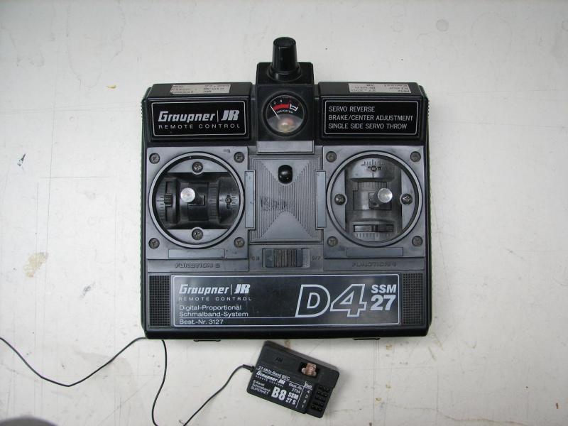

Ik lees dat je aan het sparen bent voor een zender. Nu weet ik niet wat je precies wil, maar als je wil heb ik nog een 2 kanaals zender en ontvanger voor je liggen... Ik denk goed genoeg om er je eerste rondjes mee te varen. Geeft het jouw de mogelijkheid om een goed door te sparen naar een zender waar je echt wat aan hebt. (of wat anders natuurlijk)
Als je mij jouw adres geeft per PB, stuur ik je de zender én ontvanger op.
Ik wil niets voor deze zender hebben.
Succes met bouwen!

Dat is een mooie eerste zender voor je schip.
