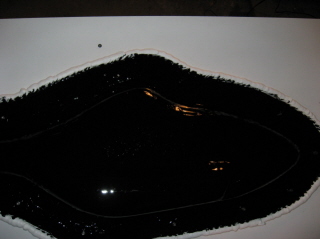

Voor de mal heb ik 2 lagen gel-coat gebruikt, op elkaar aangebracht na het geleren in tegengestelde richting (van links naar rechts strijken en dan van boven naar beneden) zodat ik niks vergat en de laag ong. overal even dik was.
full
Als de gel-coat niet plakkerig meer is (vingerproef- met je vinger op het opp. drukken en is goed, als het niet meer afgeeft) de eerst laag mat of weefsel aanbrengen. In deze laag mogen zo goed als geen luchtbellen zitten i.v.m. zwakke plekken. Het is het gemakkelijkste om met een dunne b.v. 80gr. weefsel te beginnen. Voor je dit doet is het verstandig de hoeken en scherpen randen te voorzien van wat hars dat wat ingedikt is (zodat het weefsel wat makkelijker valt) met gesneden glasvezels of microballons.

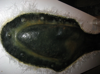

Op de foto zitten de lagen erop voor de eerste helft.
Deze zijn als volgt opgebouwd:
2x gel-coat (per keer 250gr.gel-coat) 2% mek
1x ingedikte hars voor de hoeken 250 gr. 2% mek
1x glasvlies (is ong. hetzelfde als 25 of de 80gr. weefsel) en 200gr.hars 1,5%mek
2x glasmat 450gr. en 1kg hars 1,5% mek
2x glasmat 450gr. en 1kg hars 1% mek
Mek is de harder voor polyester en gaat in % van het volume en/of gewicht.
Een vuistregel voor de dikte van de mal is: ong. 5x de dikte van het te maken object. Hierdoor wist ik ong. hoeveel kg.hars en gel-coat ik moest gebruiken en bij mij klopte dit (gelukkig) ook.

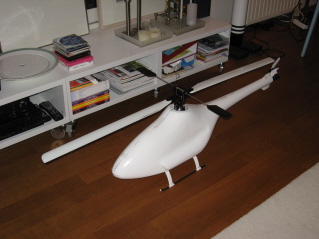

passing van de schalen
Ik heb immiddels de passchalen bijgesneden en om mijn rappie gehangen om te kijken of de afmetingen klopten. Deze foto is ingekleurt met 'paint' om een indruk te krijgen voor mezelf.
full
De maten waren goed en op een paar kleine aanpassingen na, kan de ik gaan beginnen aan de echte mal.:cool:

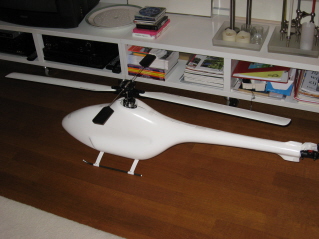

Bovenaanzicht
full
Staartaanzicht
full
