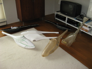

Verder is de temperatuur in de kelder rond het vriespunt (geen verwarming) en heb dus problemen met het uitharden van de rompen. Maar niet getreurd heb in de dagen dat de temperatuur wat steeg toch wat kunnen doen. Ik ben verder met de mal aan de slag gegaan en heb immiddels drie rompen gemaakt om te passen en klaar te maken.
De eerste was de witte om te kijken hoe de gelcoat uitpakte en deze gebruik ik nu voor spuit-airbrush werk. Ben mezelf dus nu aan het leren air-brushen wat ik overgeens waanzinnig leuk vind om te doen.
De tweede is degene waarin de flensen zitten en die dienst gaat doen voor de volgende mal.
De derde heb ik doormidden gezaagd en gebruikt voor afstanden-maatvoering voor de rappie.

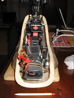

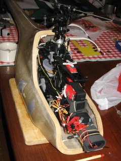

Op deze foto pasde ik de romp met de flensen om te kijken of ik het mechaniek met de staartbuis makkelijk erin kon krijgen.
full
Hier zie je de romp met het mechaniek en dat hij er goed omheensluit.
De eerst volgende stap is weer schuren en plamuren.
