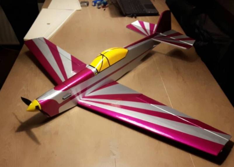

Zo is hij geworden
Guy als je dat probeert dan zal je Zlin verdwijnen als sneeuw voor de zon, dope is niet echt vriendelijk voor de xps. Het Japan papier kan wel, ergens vliegt er zo eentje rond dacht ik, dit kan je ook met verdunde houtlijm verwerken. Maar voor het gewicht moet je niet bang zijn normaal gezien kom je ergens rond 800gr uit, zelfs met ietsje meer is de Zlin nog lang niet zwaarlijvig. Met normaal papier wordt hij echt stijf ik kan me voorstellen dat dat met Japan papier net wat minder het geval zal zijn. Nog één tip, als je niet zeker bent over de lijm of lak die je wil gebruiken probeer het eerst op een stukje overschot, dat heb je genoeg meegekregen, ook normale Cyano lijm is uit den boze.

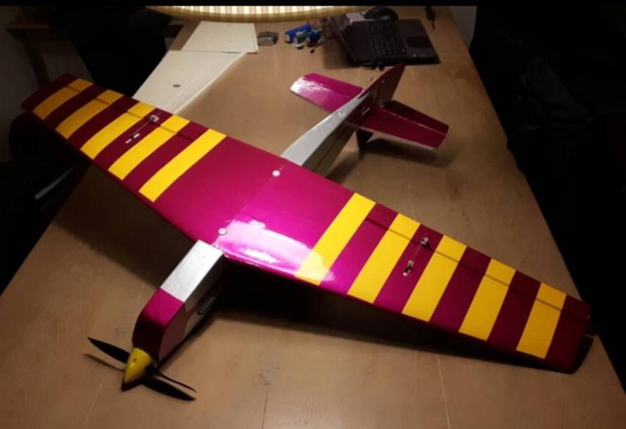

Het gaat over gebleekt kraftpapier van 60gr/m², dacht dat het een rol was van 10mx1.2m voor nog geen € 5,- belachelijk goedkoop dus. Tegenwoordig bespan ik veelal met printerpapier van 80gr/dm² ik heb hiervoor speciaal een pak A3 formaat gekocht. Het geeft een iets harder oppervlak en niet dat het zo erg is maar ik hoef het niet steeds van de rol te halen. Natuurlijk is zo één vel te klein om een halve vleugel in een keer mee te bekleden daarom doe ik het in stukken. Ten eerste werkt het makkelijker dan een groter stuk papier (bij de Zlin valt dat nog wel mee), ten tweede als je een beetje creatief bent heb je zo meteen ook de illusie van panel-lines. Het enig waar je moet mee opletten is dat je steeds onder en boven samen tegelijkertijd bespant en laat drogen anders krijg je geen vleugel maar een mooie propeller.
Het is niet op de vleugel maar op onderstaande foto van de 'Von W Type-4' kan je de zo gezegde panel-lines op de romp goed zien.
