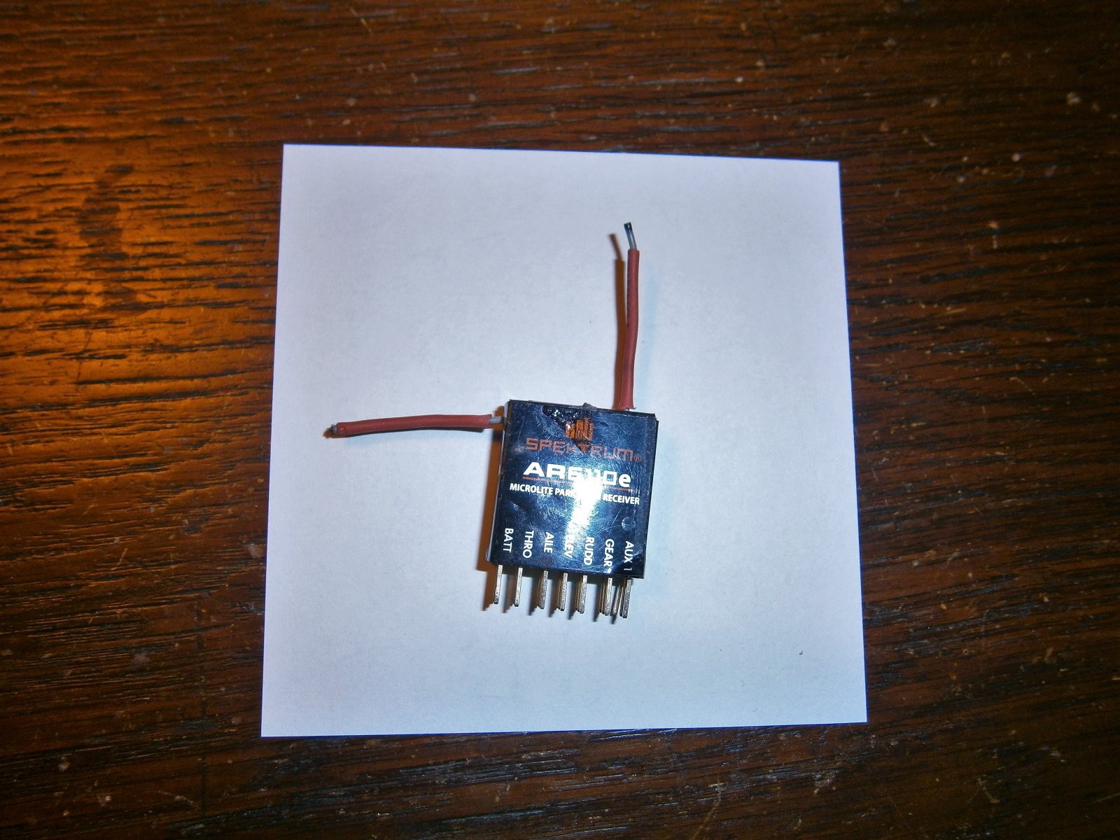

    Nog even doordrammen zou deze ontvanger voldoende zijn ? Ar 6110 e ?

    Perfect

    Behalve dat kromme pootje op het aux kanaal ;-)

    :bier:Goed gezien , ik zal het recht zetten . LOL .

    Da antennes zien er niet zo gezond uit naar mijn mening, maar misschien is dat normaal bij Spektrum daar heb ik geen ervaring mee ;-)

    Ik heb daar een krimpkous over getrokken , zo blijven ze wat beter in vorm . :koud: En het is ook geen nieuwe ontvanger , heeft al wat dienst geleverd op indoor vliegtuigen .

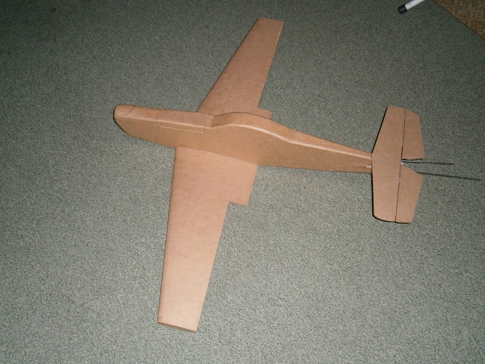

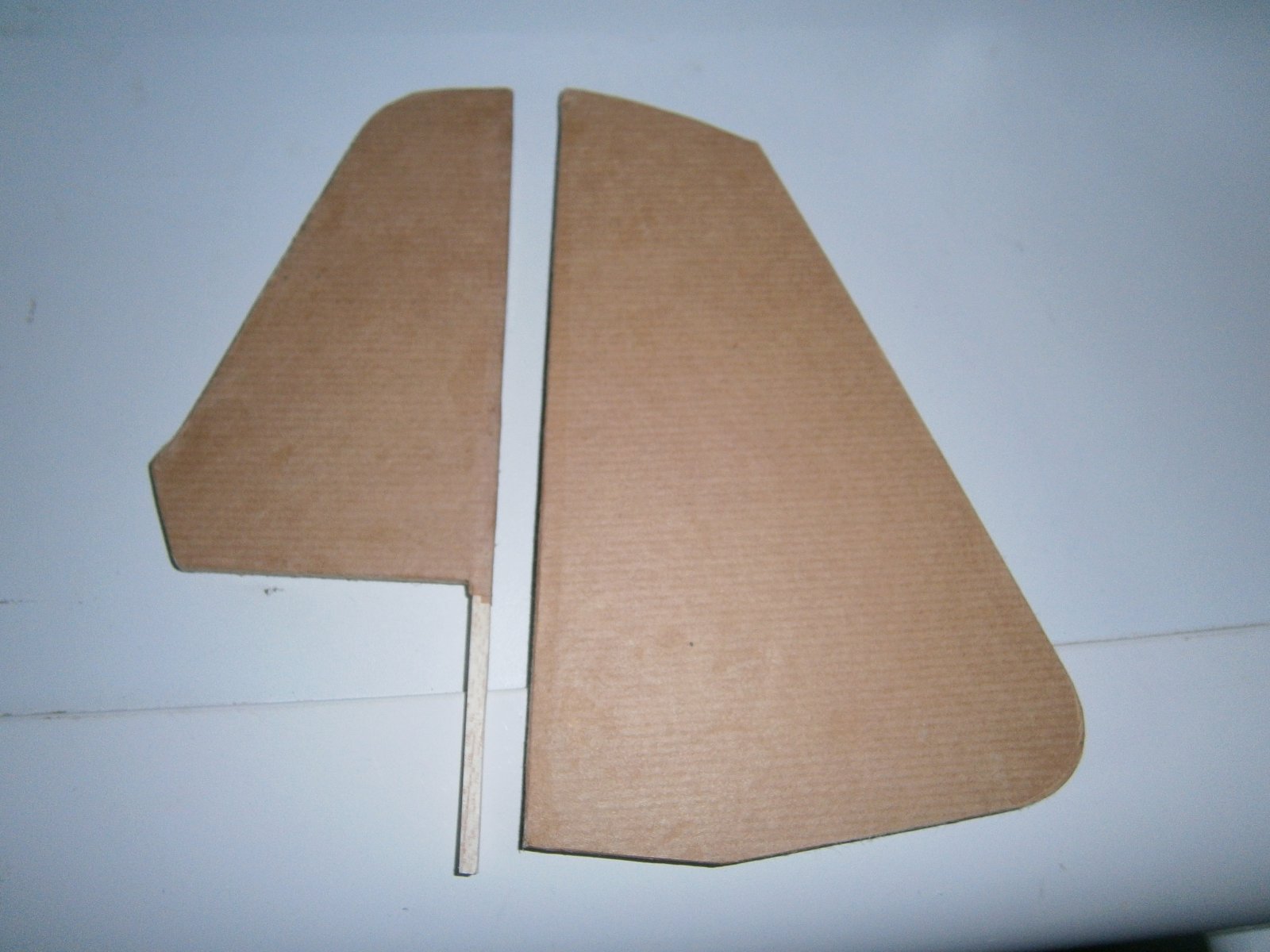

    We zijn dus ook aan het papier bespannen begonnen . Nog nooit gedaan dus eerst wat gestuntel en vingers vol met lijm maar het werkt . Verbazend hoeveel sterkte dit geeft aan de stukken . Nu heb ik dit draadje PB150001 (2).JPG al doorgelezen maar ik wil toch nog eens vragen , wat geeft het mooiste resultaat qua afwerking ? Kan het papier rechtstreeks beschildert worden of nog eens oracover er op?

    Ik heb beiden al gedaan. Werkt allebei goed!

    Ziet er zeer netjes uit, na het papier doe ik er nog een laagje watergedragen acrylvernis over om het papier te verzegelen, daarna gewoon schilderen of spuiten. Als je de vernis er op zet wordt het papier weer wak en krijgt hier en daar weer wat blazen, niet panikeren dat trek tijdens het drogen gewoon weer weg.
    Als je met Oracover wil werken opletten met de temperatuur, ik zou het niet doen.

    Goh, m'n eerste zlin heb ik rechtstreesk gecovered, m'n tweede papier + schilder. De Zlin van Alex was ook rechtstreeks gecovered. En de Tucano is tot nu toe een combinatie van papier en cover.
    Als je covert: zeker lagere temparatuur dan op hout zetten.

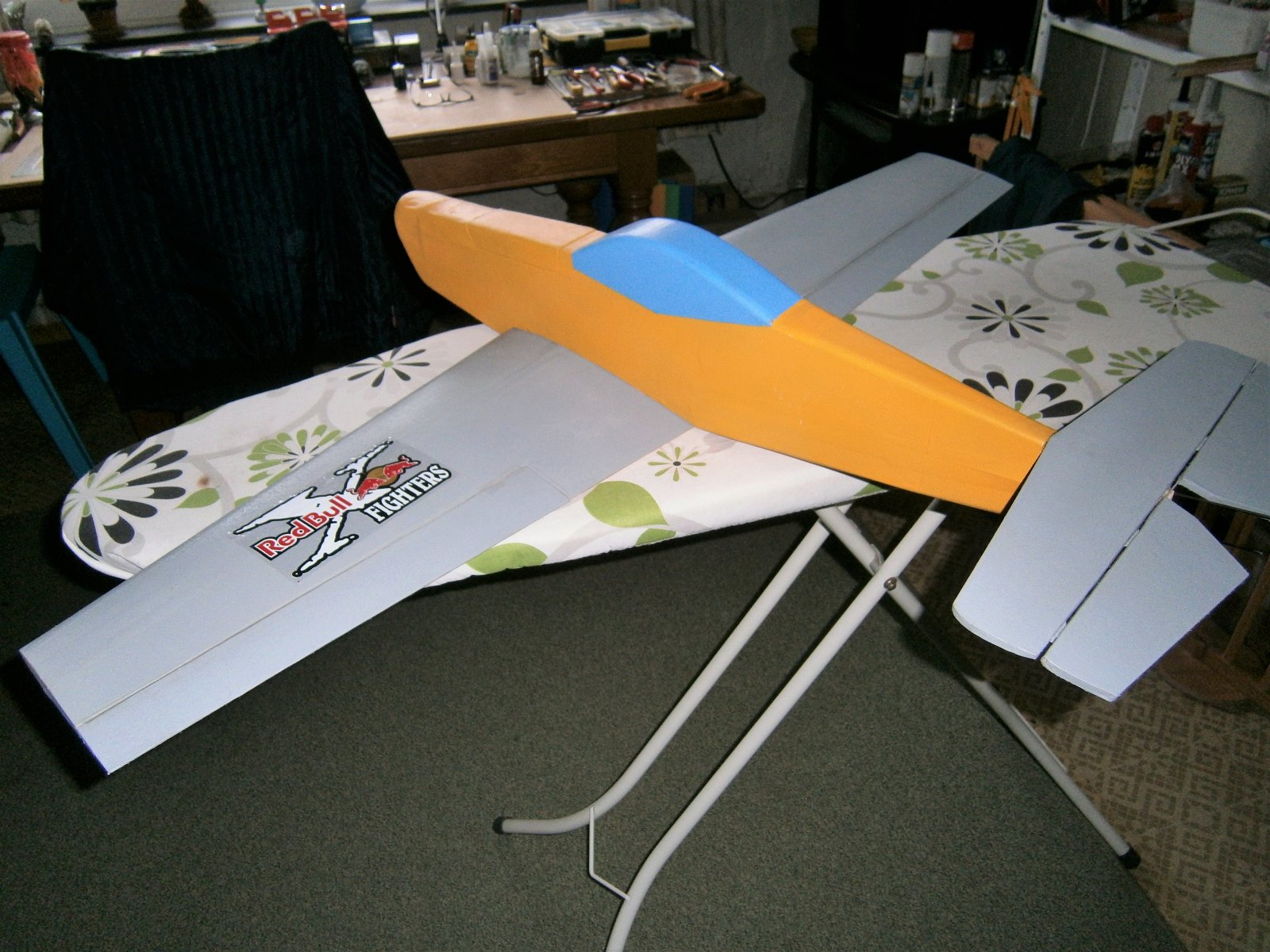

    Ik heb hier nog een bus Acrylic matt varnish van Vallejo staan maar of die watergedragen is ?? Ik denk dat ik voor de verf ga gaan . Kan dat met spuitbussen ook of welke verf moet ik gebruiken ?

    Ik gebruik al enkele jaren bijna uitsluitend spuitbussen van Molotow Premium Belton. Deze hebben ze in belachelijk veel kleuren (269), ze dekken over het algemeen zeer goed (is altijd een beetje afhankelijk van de kleur) en ze spuiten op lage druk wat ik zeer fijn vind om mee te werken en last but not least een spuitbus van 400ml kost nog geen 4 Euro. Hierover zet ik gewoonlijk een laagje vernis omdat de lak zelf zijdeglans.
    In de winkel ben ik ze nog niet veel tegengekomen dus bestel ik ze hier
    https://www.stylefile.nl/graffiti/s...tow-premium-400-ml-spuitbussen-fid-29560.html
    Wel oplettende verf lust de styro rauw dus nooit rechtstreeks op de styro spuiten,

    Thx Dirk en ja wat een keuze in kleuren . Ik denk wel dat ik iets kan samenstellen .

    Guy, effe vergeten maar het laagje vernis dat ik er op zet is dezelfde als die waar ik het papier mee lijm en ik zet het er op met een rolletje of borstel bij de tweede krijg je al gauw strepen dus liever het rolletje. Als je je papier met verdunde houtlijm lijmt kan je dat eventueel ook gebruiken om het papier te verzegelen. Zo deed ik het vroeger maar het blijft wat elastisch en daardoor is het moeilijk te schuren bijgevolg is het resultaat wat, minder maar het kan. Een pot watergedragen acryl vernis of vloerlak vind je normaal wel in iedere doe het zelf zaak.

    Ok , super . Praktisch alle lijm en vernis bekom je in de doe het zelf zaak , de PU lijm , houtlijm en nu de vernis ook . Je hoeft niet telkens naar een rc winkel . Ik gebruik verdunde houtlijm voor het papier . Welke lijm gebruik jij dan ? Dus die waar je ook mee vernis laag aanbrengt . Ik heb al eens gegoogeld voor vloerlak maar die is nogal prijzig en meestal te veel voor wat je nodig hebt ?
    Wat de spuitbussen betreft ik heb er nog wat staan die foamsafe zijn , had ik gekocht om indoor depron toestellen te spuiten .
