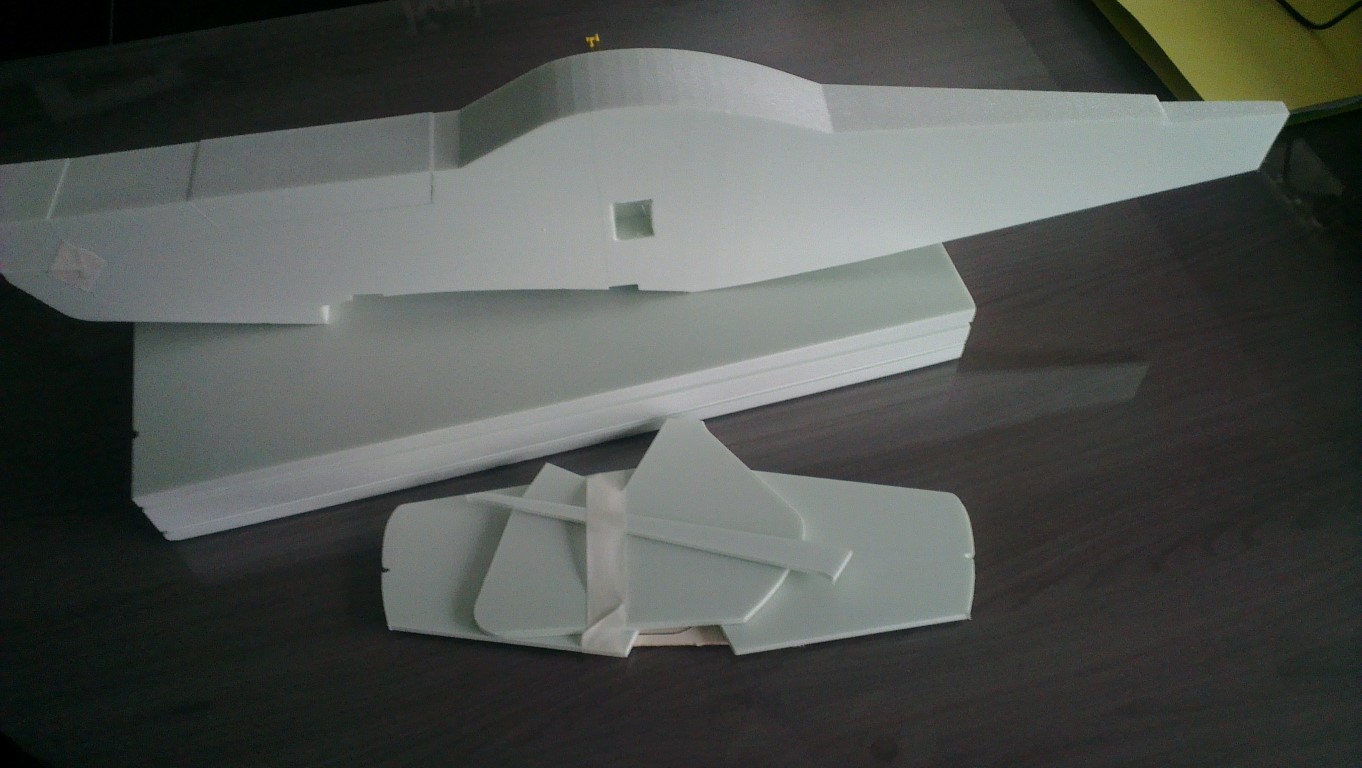

Bedankt Dirk , prachtig toestel . Reeds volop aan de bouw bezig en bespannen met papier
zoals uitgelegd door u bij de Litlle Wings . Lukt aardig goed en geeft een enorme stevigheid
aan het geheel .
