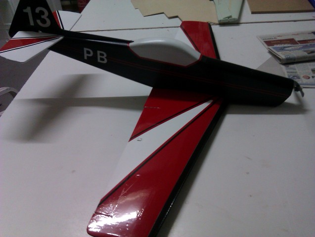

Zo, mijn zlin is al een paar dagen aan het wachten tot hij de lucht in mag en het weerter luchtruim gaat verkennen.
Hey Cas,
Proficiat, je bent de eerste denk ik en hij ziet er netjes uit, ik wens je alvast veel succes met de doopvlucht.
DIrk
Dit is inderdaad de eerste uit de grote reeks.
De doopvlucht is kennelijk ook goed gegaan. Gisteren tussen de buien door.
Maar Cas kan dat beter zelf vertellen hoe het gegaan is..
Jaja, hij heeft er inmiddels 3 vluchten opzitten. Een woord: GE WEL DIG. Paar tikjes op hoog en rol moeten trimmen maar was niet veel. Stond met de doopvlucht niet veel wind en was verder niemand dus ik waagde het gokje en gooide hem zelf, ging perfect. Vliegt erg strak, hoewel de wind gister nogal bokkig was en nogal moest hengelen. Maar je kunt er werkelijk alles mee.

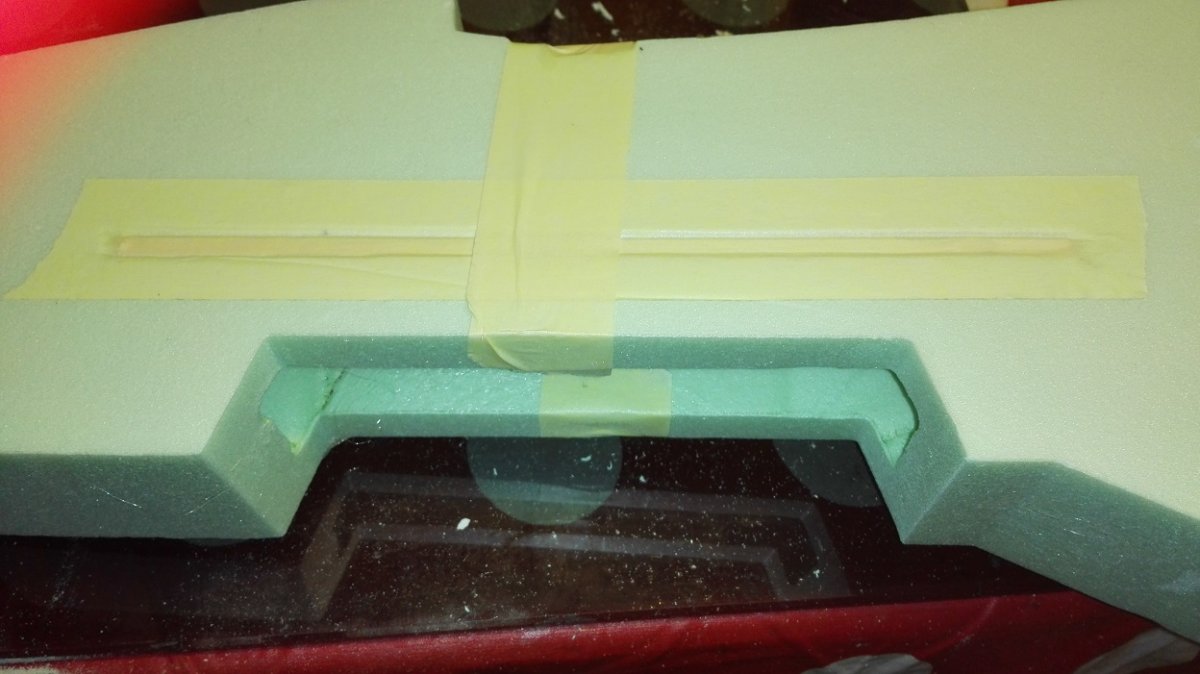

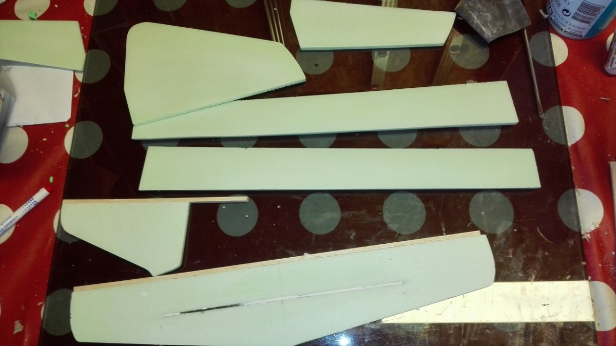

Beetje verder gedaan deze middag.
Staartvlakken voorbereid

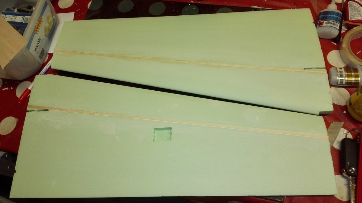

V-stelling in de vleugel ingeschuurd (4 cm onder de tip en dan met een 90° blok met schuurpapier op schuren. Vuile boel...)
Ik had nog twee stukjes hardhout over van de vleugelliggers. Heb die ingelijmd rond het batterijschot om een sterkere neus te hebben (dit kan soms nodig zijn, vraag me niet hoe ik dat weet...)
Ook de houtjes met de inslagbouten zijn ingelijmd;
Vleugelhelften aan elkaar gezet, gelijmd en gefixeerd met tape
