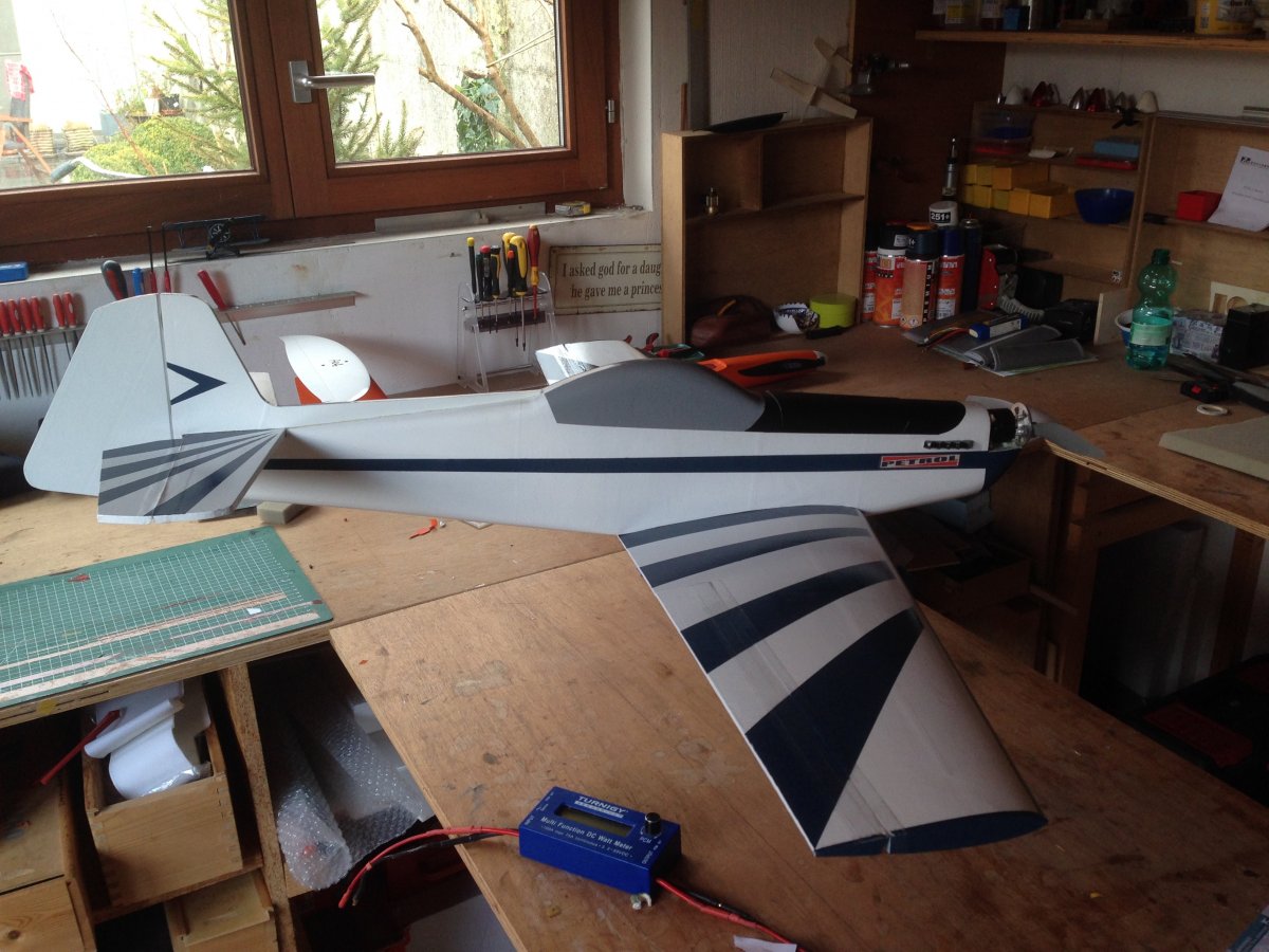

Ik heb mijn vorige zlin bekleed met cover en vond dit redelijk te doen.
Maar deze papiermanier bevalt me meer. Als je het wat naschuurt krijg je dit mooi glad.
Ook een stuk stijver. En uiteindelijk is het niet zoveel meer werk dan coveren.

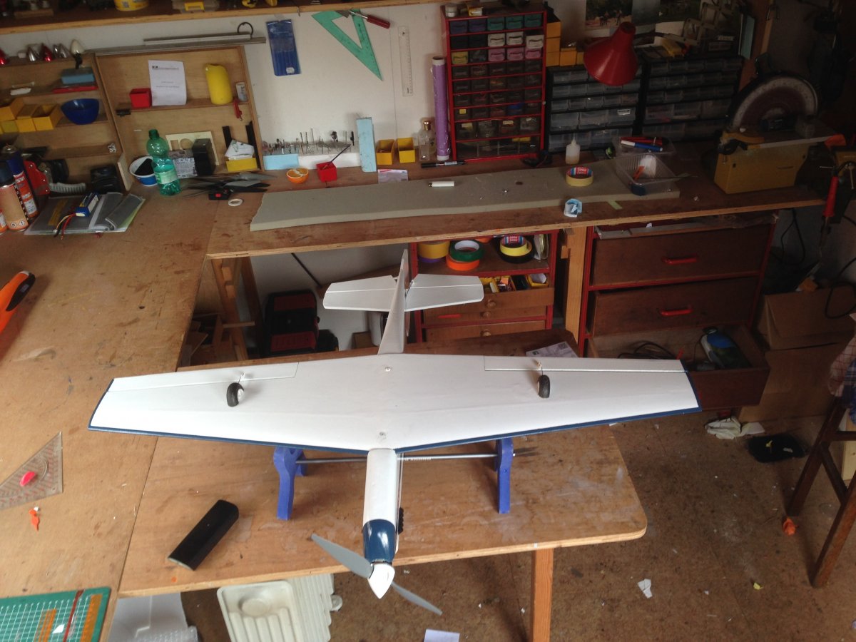

Er werd vandaag met papier bespannen. Nog nooit gedaan maar viel heel goed mee!
Dat hoor ik vaker, dikwijls zijn ze een beetje bang van het bespannen met papier maar eens ze het gedaan hebben bleek dat ongegrond en zijn ze ook verbaasd hoe stijf de vleugel en romp ermee worden.

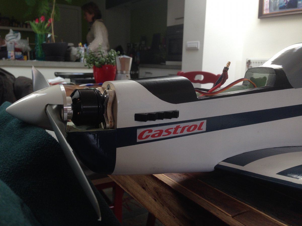

ik heb hiervoor steeds simpele houtschroeven gebruikt, eerst eens vastzetten dan schroef er terug uit en een beetje dunne cyano in het gaatje doen dat maakt het veel steviger.
ik heb 4 kleine boutjes achter de triplex gezet en triplex verlijmd en vooraan een moertje opgezet zodat boutje met triplex vast zit, motor schuif ik over de boutjes en terug vast met een moertje.

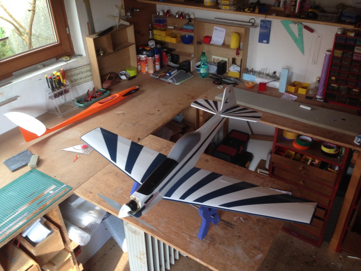

En hier zijn er nu 23 stuks van, de mijne wijkt beetje af van de andere met de kleurstelling.......zodra er een filmpje is zet ik die hier neer.
