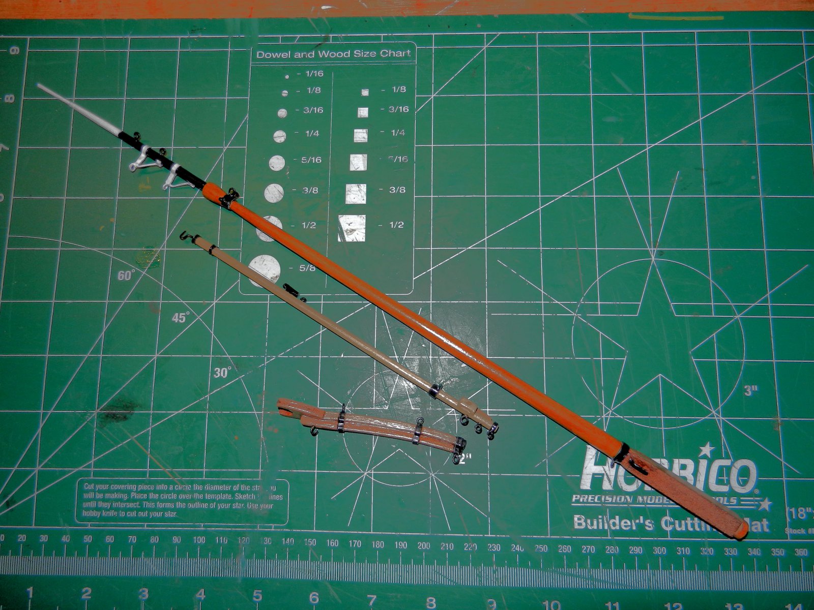

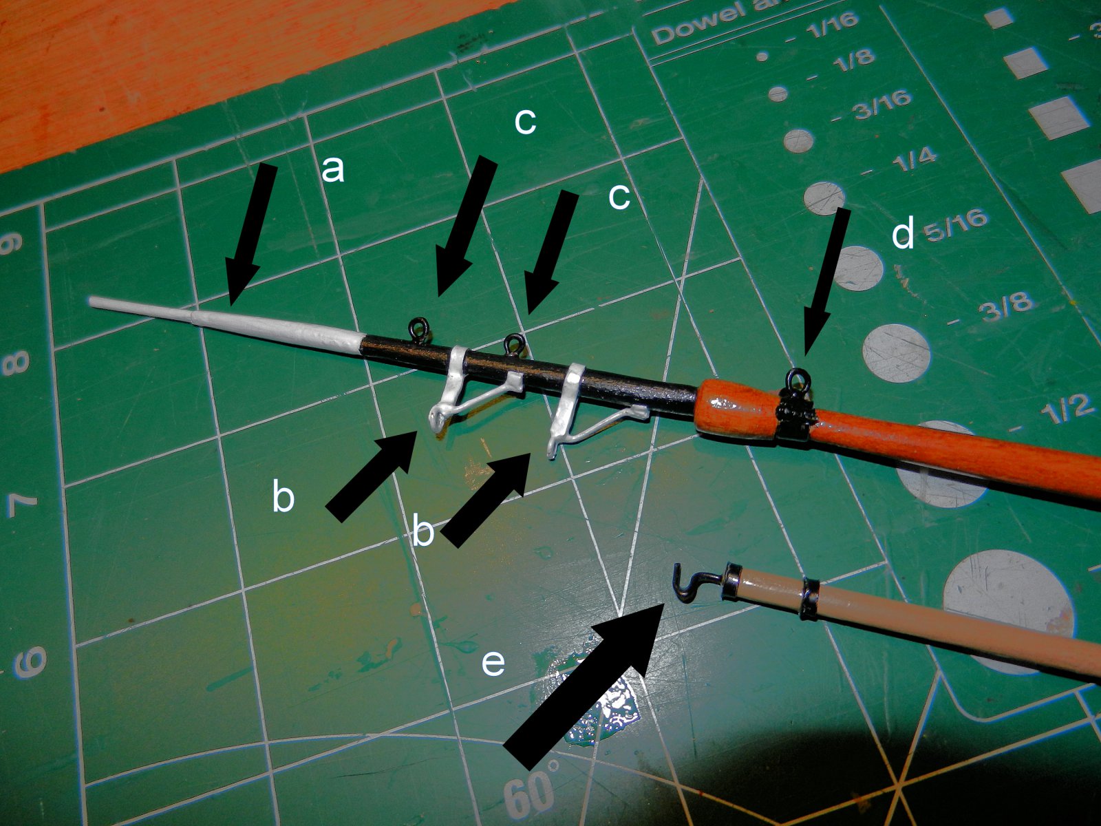

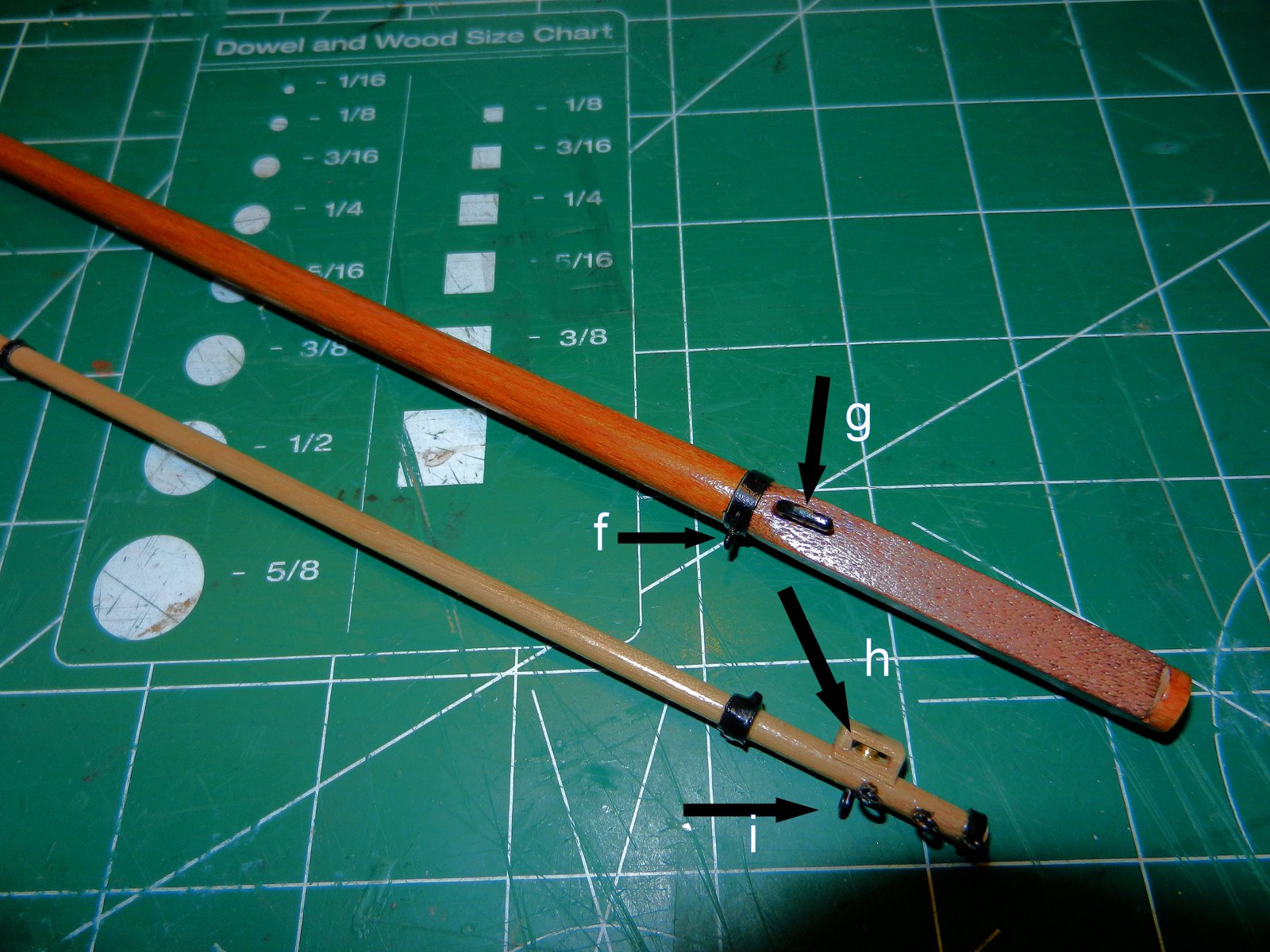

De mast, de giek, en de gaffel heb ik nu zo goed als klaar, hier is de foto
Ik heb niet veel verf op de botter gesmeerd, maar de top van de mast heb ik wel even gekleurd, voornamelijk omdat onder de trommelstok een stukje blik zit, en wel het onderstuk van een kwastje, waar ik de haren en het kwasthout uit weg gepeuterd heb ( a )
De galgen ( b ) zijn geplaatst, met een paar ogen voor tuigage ( c )
De stagbeugel zit er op, ook met 2 ogen, (d )
En de beugel waarmee de giek in de mast gehaakt wordt, met de nodige ringen voor versterking ( e )
Het oog waar de giek inhaakt ( f ) en een klamp op de mastvoet, ( g ) aan de andere kant van de mastvoet zit ook een klamp.

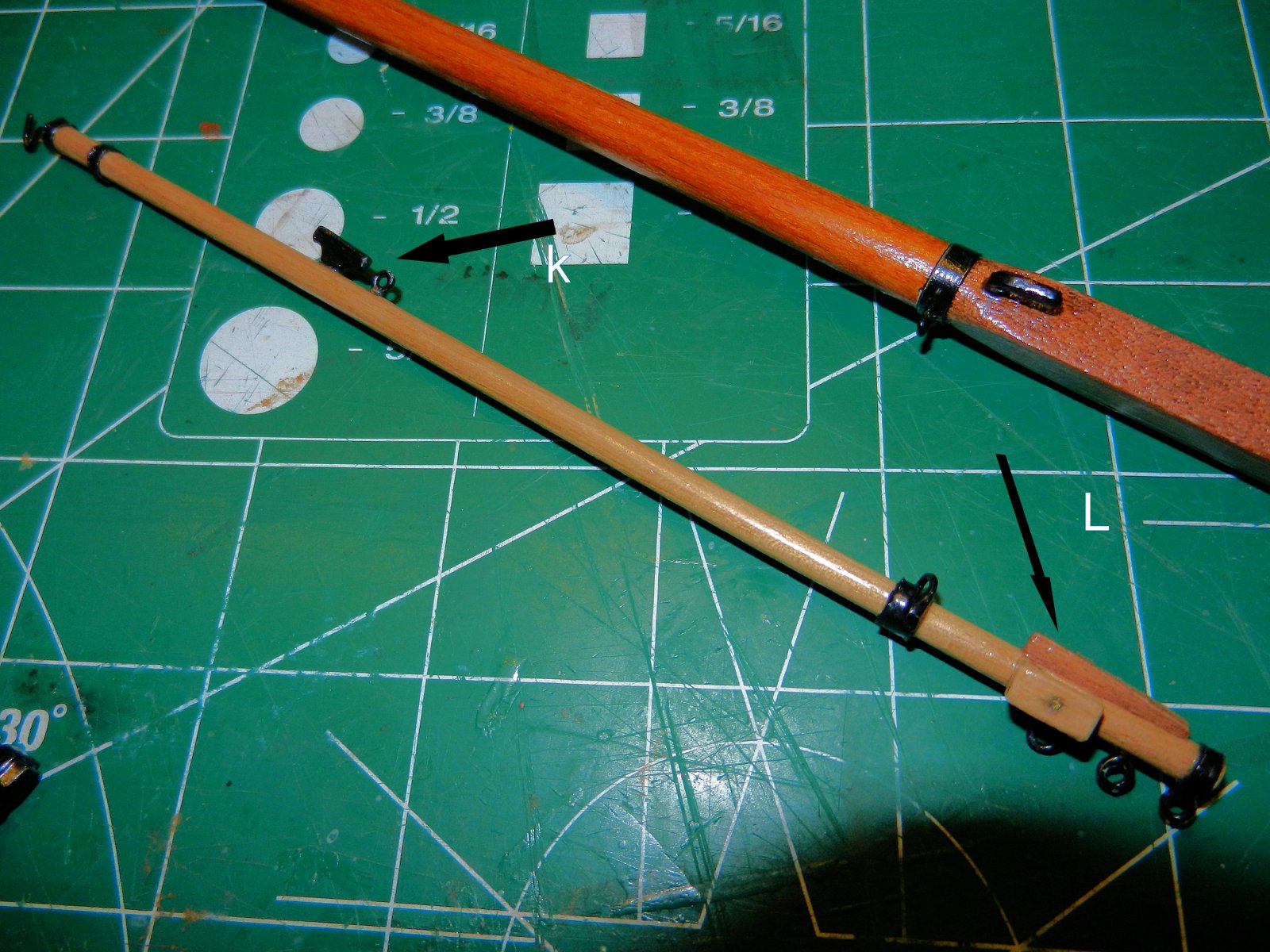

Op de giek zit een draaiwiel waar de smeerreep doorloopt,( h ) en nog diverse ogen waar de tuigage door gevoerd wordt ( i ). Het draaiwiel heeft een diameter van 3 millimeter, 1,5 mm dik, en de ogen zijn allemaal van 0,8 millimeter messingdraad gebogen, en dicht gesoldeerd
Op bijna de helft van de giek zitten een klamp, met een oog ( k ) om een talie aan te knopen.
En de slijtplank van de giek zit half onder het draaiwiel. ( L )

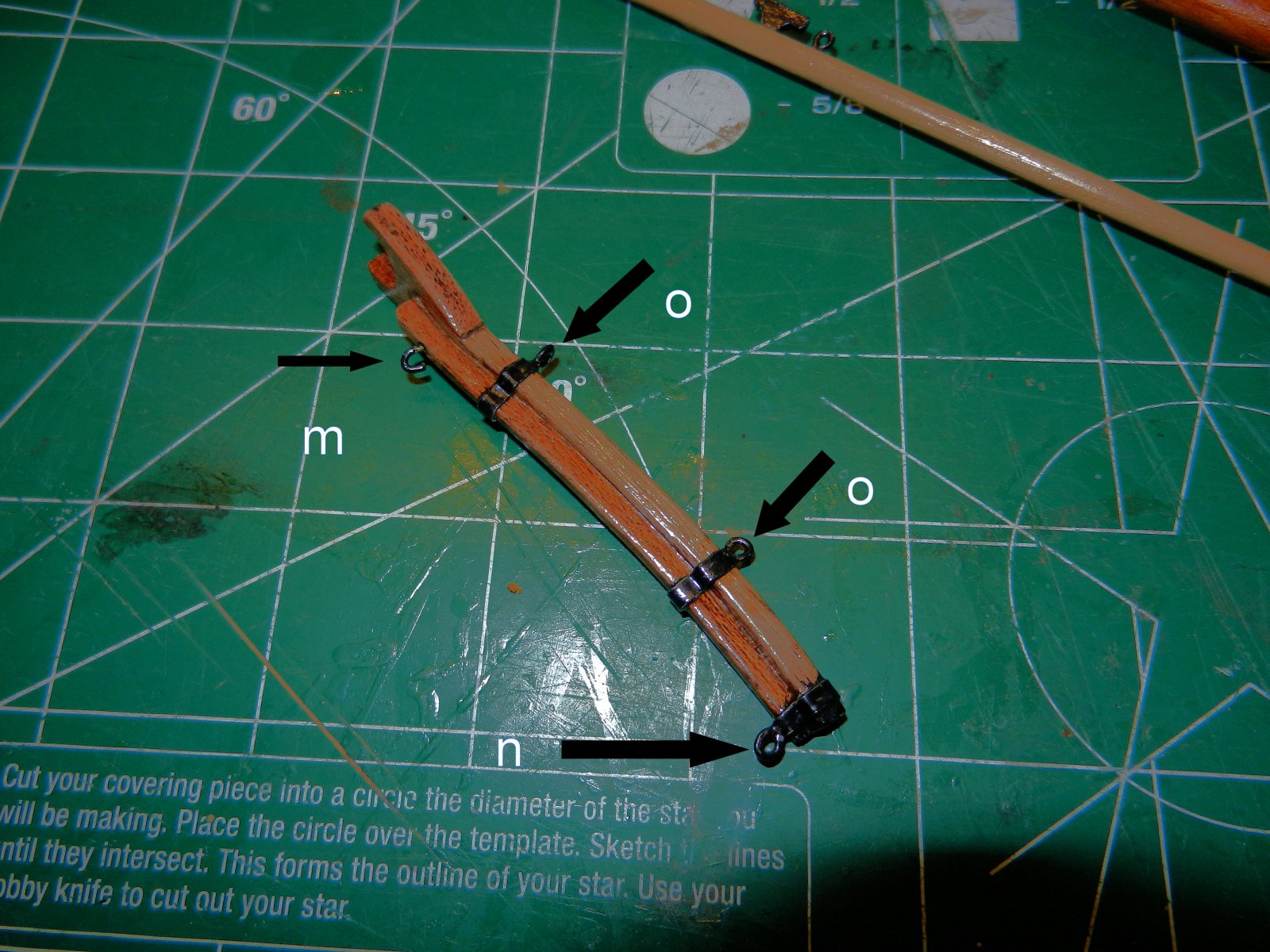

Hier hebben we de gaffel, met een haak waar het oog van het achterlijk aan komt te hangen.( m ) en een oog, ( n ) waar nog een haak aangemaakt wordt, en daar komt het oog van het voorlijk aan te hangen.
En dan nog twee ogen ( o ) waar de gaffel mee gehesen wordt.

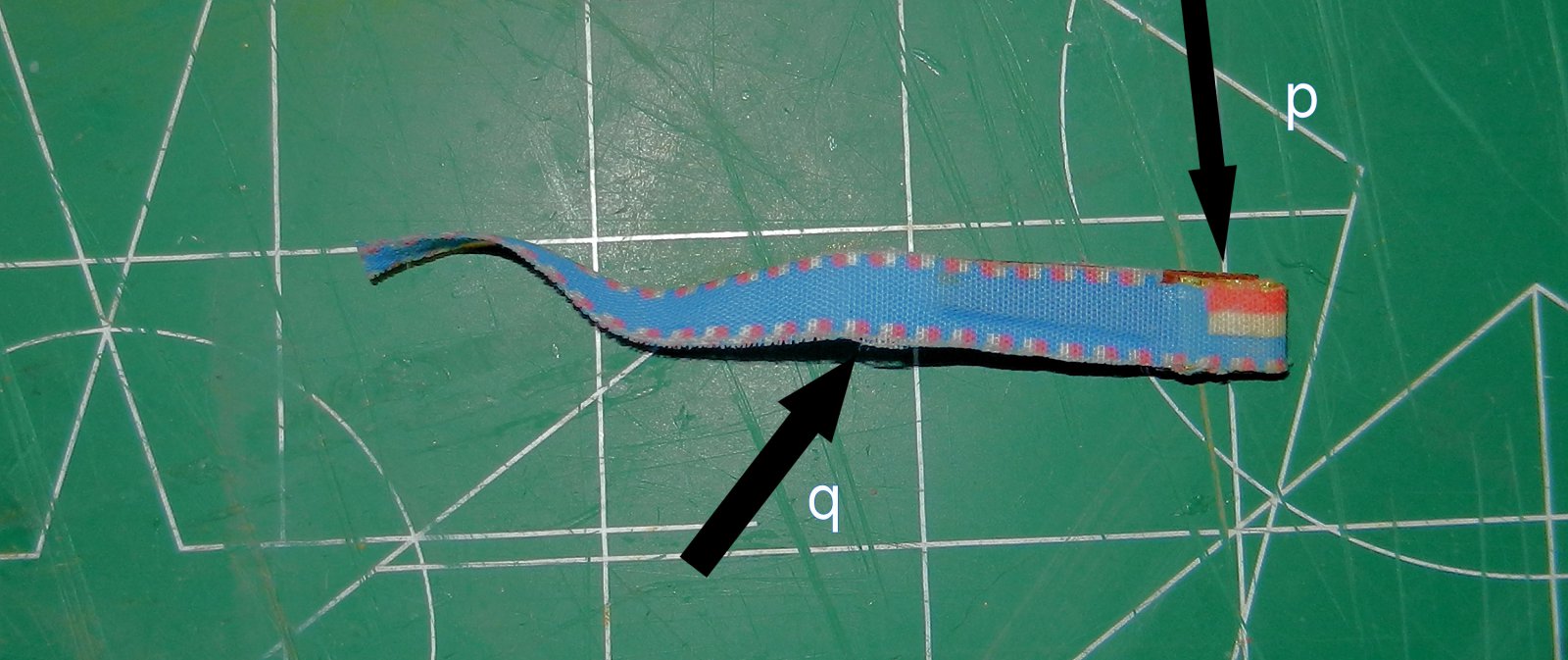

En dan hebben we nog een wimpel , waarvan ik zei dat ik hem overnieuw ging maken @Hoosterw , omdat ik hem niet net genoeg vond.
Het scheerhout met het scharnier ( p ) zijn net wat te groot geworden, en aan de onderkant is het zeil nog wat gerafeld, ( q ) dus hier heb ik niet genoeg aandacht aan geschonken helaas.
N.B. de wimpel is eigenlijk gemaakt om aan een stukje touw te pakken, wat in de wereld van de groter zeilschepen natuurlijk wel wat de gewoonte was, maar hier, aan de botter, is hij op het scheerhout geplakt.
De vernieuwde wimpel heb ik nog niet klaar, want de laatste twee weken, kon ik niet heel veel tijd aan de botter besteden. Dus die is de volgende keer aan de beurt.

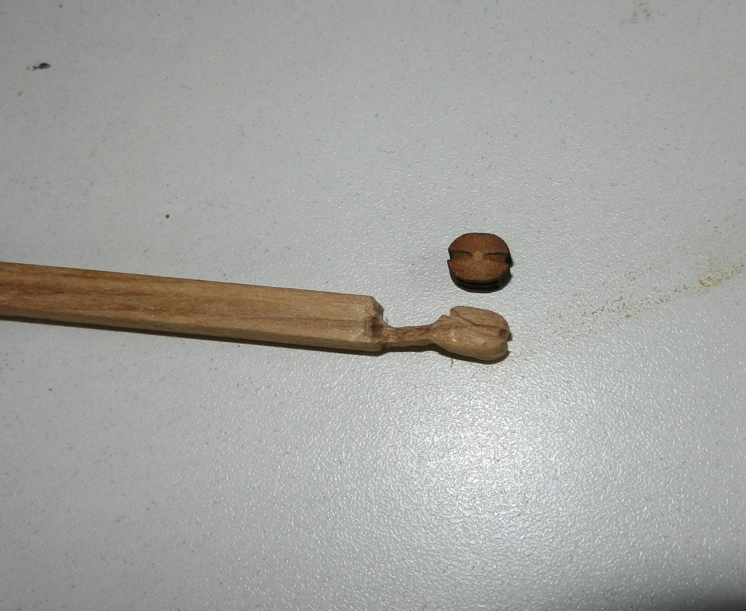

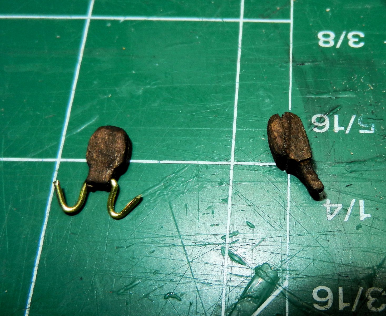

Eerst heb ik een paar speciale blokjes moeten maken, een kattekop, en daar heb ik een vioolblok voor genomen, en dat in het goede model gevijld.

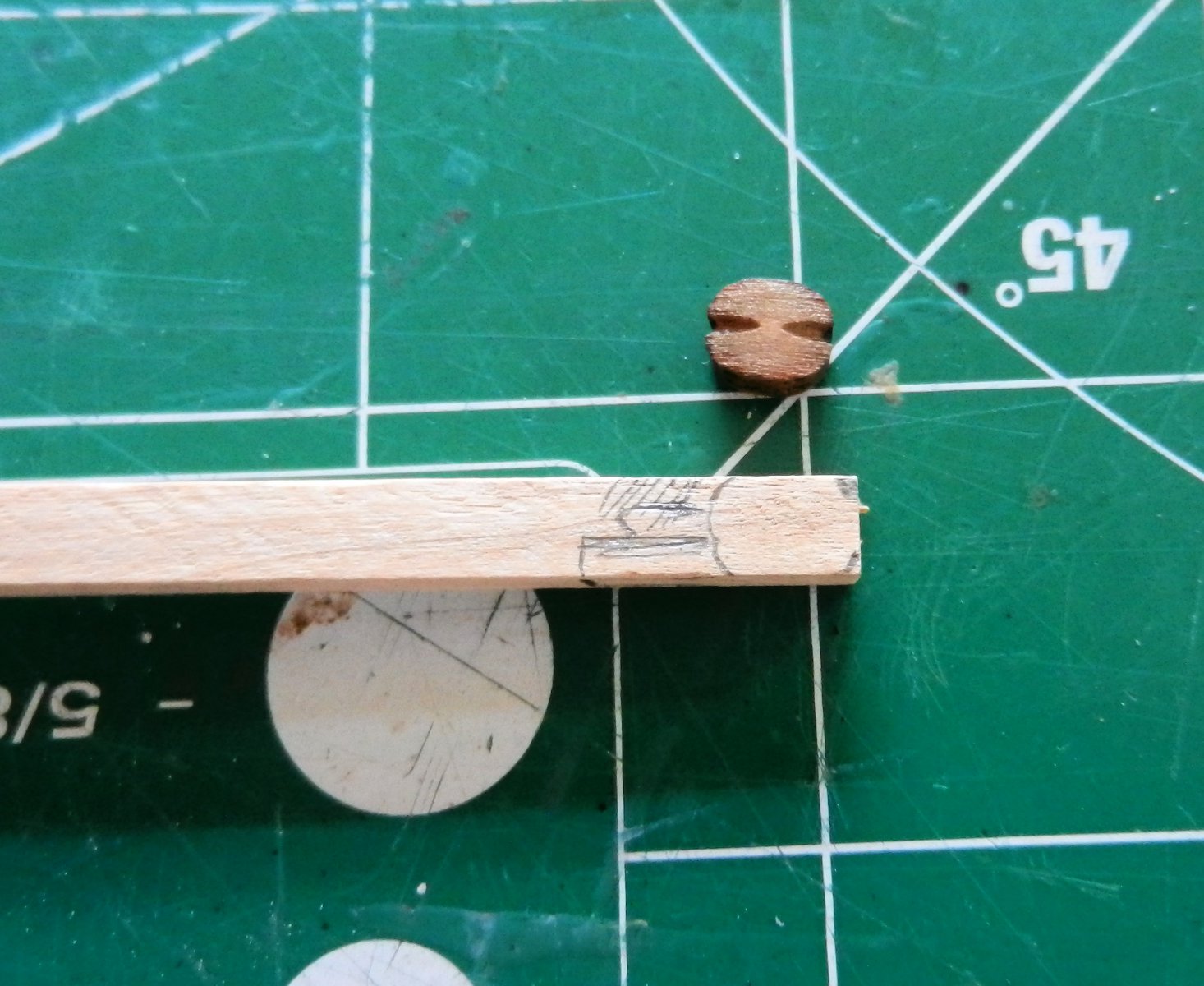

Verder heb ik een schaapskopblok gemaakt, en een hakblok. Deze 2 heb ik gemaakt uit een balkje van 7x7 millimeter, eerst het blok afgetekend, en daarna met de frees het model erin gebracht.dat zijn de eerste drie foto's die ik heb.
Dit moet het hakblok worden, en hieronder het schaapskopblok ( links ) en het hakblok ( rechts )

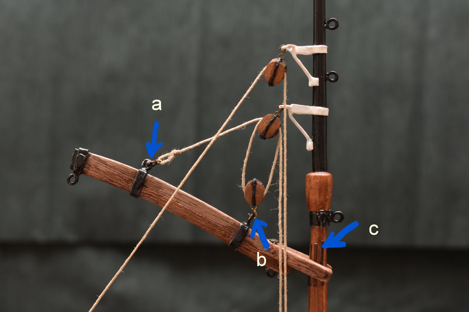

Het begint met zusterhaken ( a ) die aan het voorste oog van de gaffel komen, zusterhaken zijn twee haken die aan hetzelfde oog in het touw zitten, maar de haken zitten tegengesteld.
In dit formaat, is dit heel bijzonder om dit aan het oogje te frummelen, dan kan ik wel verklappen. hierna komen er een aantal blokken waar een haak ( b ) aangeknoopt zit, eigenlijk moest er messing om het blok heen, waar een haak aan gesoldeerd zit, maar dat zag ik niet zo zitten, dus dat heb ik gemaakt met een stuk zwart touw, en een los haakje.
Alle blokken worden eigenlijk gewoon ingehaakt, dus daar heb ik niet overal pijlen bij gezet.
Ook heb ik aan de mast nog een aantal slijtplaten gemaakt waar de gaffel hoort te hangen ( c )

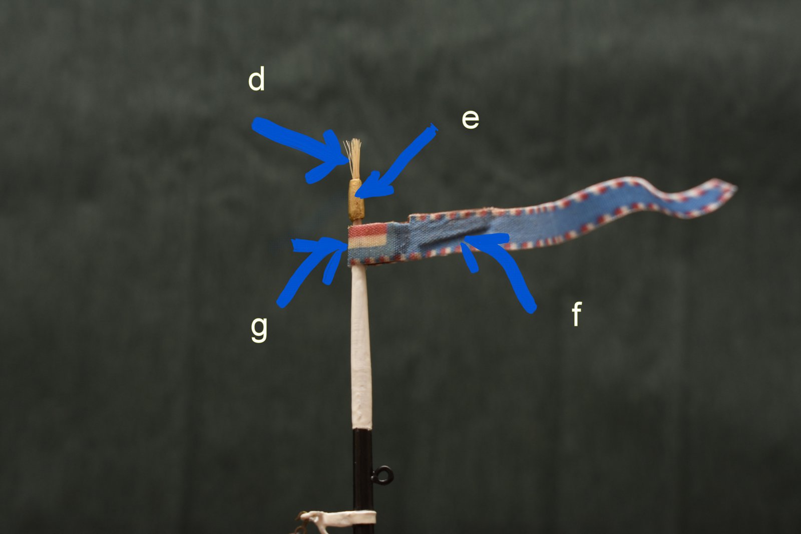

Op de top van de mast is een nieuwe wimpel geplaats, de vorige vond ik nog niet zo mooi, nu is het net wat netter gepast en geplaatst, het model van het scheerhout is hier goed in te zien ( f ) , en onder het rood wit blauw zit het scharnierpunt ( g ), een omgebogen stukje messing, daar om heen zit de wimpel geplakt.
Boven de wimpel zit de eikel, ( e ) waar de hemelboender in geplakt zit, ( d ).

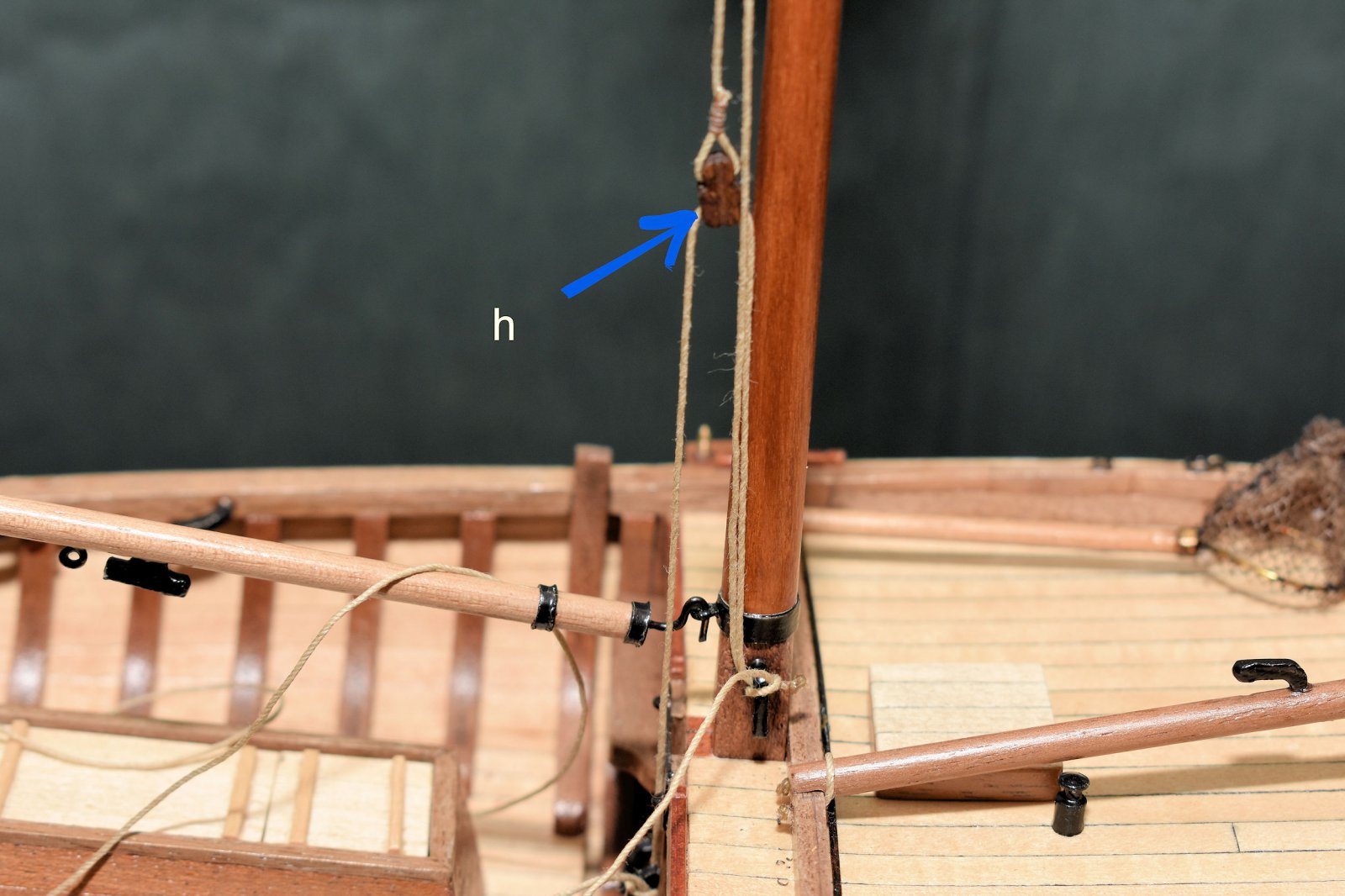

Op de volgend foto zien we de foto van de kattekop ( h ), het bovenste touw aan de kattekop zit met een haak aan de punt van de giek vast, loopt via een blok aan de bovenste galg naar deze kattekop, het onderste touw begint in het gaatje wat in de linker klamp geboord is, en loopt naar de klamp aan de rechterkant van de mast ( in de kuip )
Hier is ook mooi te zien hoe de giek ingehaakt zit in de mast trouwens.

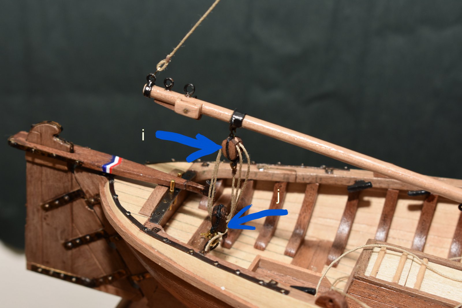

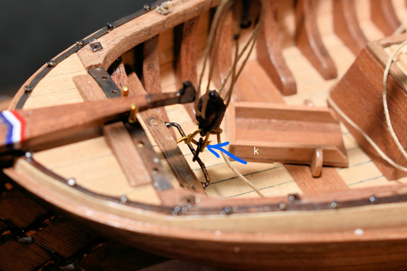

Op de foto hieronder zit een talie om de giek in bedwang te houden, het bovenste blok ( i ) is een blok met haak en oog, en het onderste blok is het zogenaamde hakblok, het halende part van de talie wordt aan het blok gezekerd. vandaar het extra stuk hout wat onder het blok uitsteekt.
Hier zie je ook het beginpunt van het stuk touw dat naar de kattekop toeloopt .
Het hakblok, zit normaal gesproken met een harpsluiting aan de overloop vast, en hier is mijn versie van de harpsluiting ( k ) te zien, niet heel goed moet ik toegeven, en ik maak niet weer zo een harpsluiting, dit is toch iets te veel gefrummel

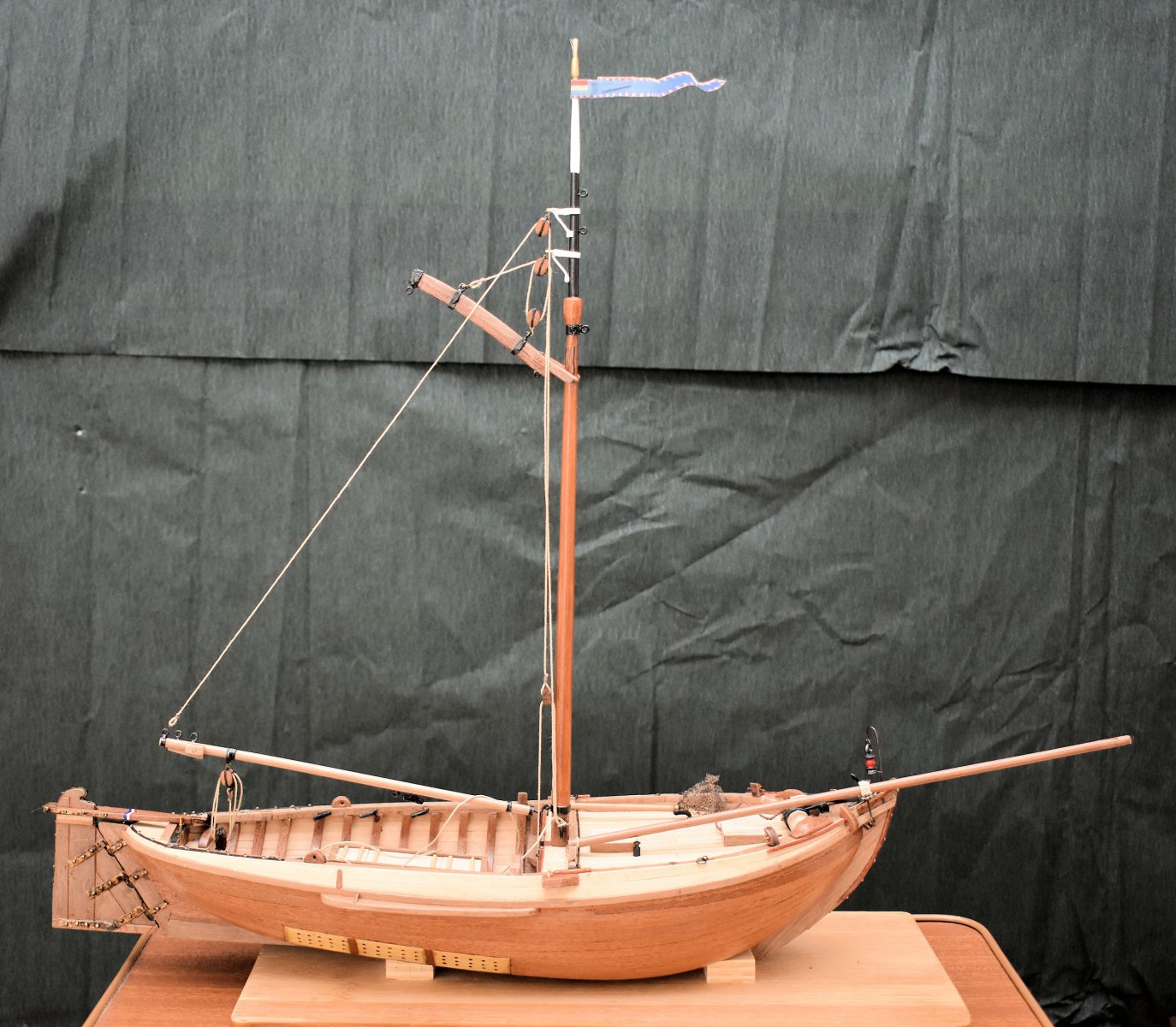

Nog even een kiekje zoals de botter er nu bijstaat.
