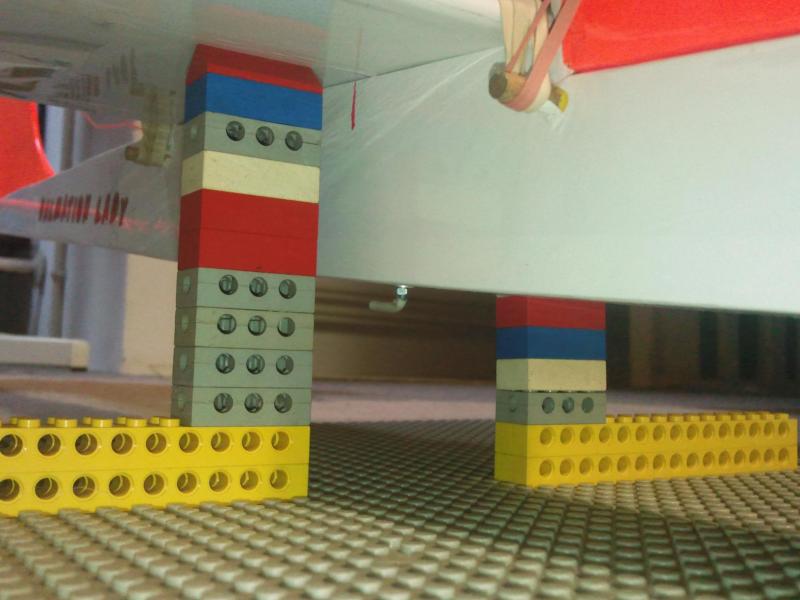

Dit betekend dat wanneer je de vleugel opmeet (bijvoorbeeld 21 cm op het breedste stuk) dat dan je zwaartepunt op 7 cm vanaf de voorkant moet liggen.
Ik weet niet of je nog lego in huis hebt, hier kun je een perfecte meetbok van maken.
Die (voorbeeld) 7 cm licht op de vleugel aftekenen, 2 torentjes maken van de legoblokken met als bovenste een dakje. Het toestel met de zwaartepunt-markering precies op de torentjes laten balanceren. De neus van het toestel moet dan lichtelijk voorover hangen, dan klopt je zwaartepunt precies.

Dan het vliegtuig balanceren aan de hand van de gouden tip (lego standaard).
