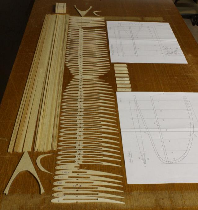

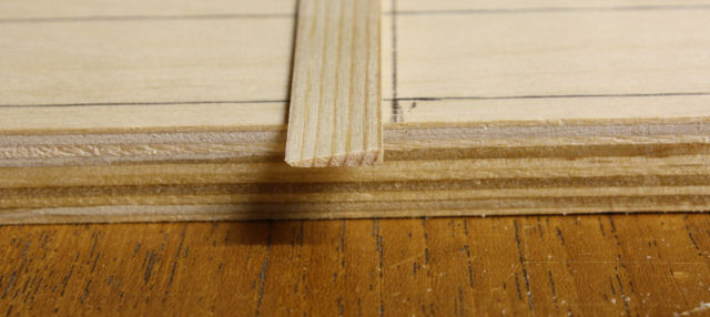

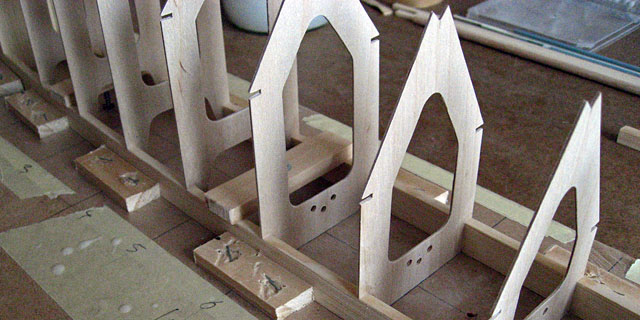

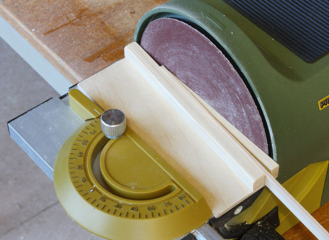

Zoals verwacht was het nawerken van de triplex ribben veel werk.
Alle bramen zijn nu verwijderd en de uitsparingen voor de neuslijst en hoofdliggers zijn op maat gemaakt.
Belangrijk vond ik vooral het nawerken van de uitsparingen voor de hoofdliggers.
Na ja, deze hoofdliggers zijn wel erg minimaal van afmeting, 5 x 2 mm en daarom heb ik de uitsparingen voor deze liggers in de ribben op maat moeten vijlen.
Bij balsa ribben is de maatvoering niet zo een probleem omdat de liggers harder zijn dan de ribben.
Maar de 1 mm dikke triplex ribben geven niet mee bij het plaatsen van de hoofdligger.
Is de uitsparing te smal wordt de hoofdligger op die plaats in elkaar gedrukt met als gevolg dat de liggerdoorsnede kleiner wordt en de houtvezels beschadigt raken.
Nu ben ik tevreden en kan ik beginnen aan de vleugel helling.
