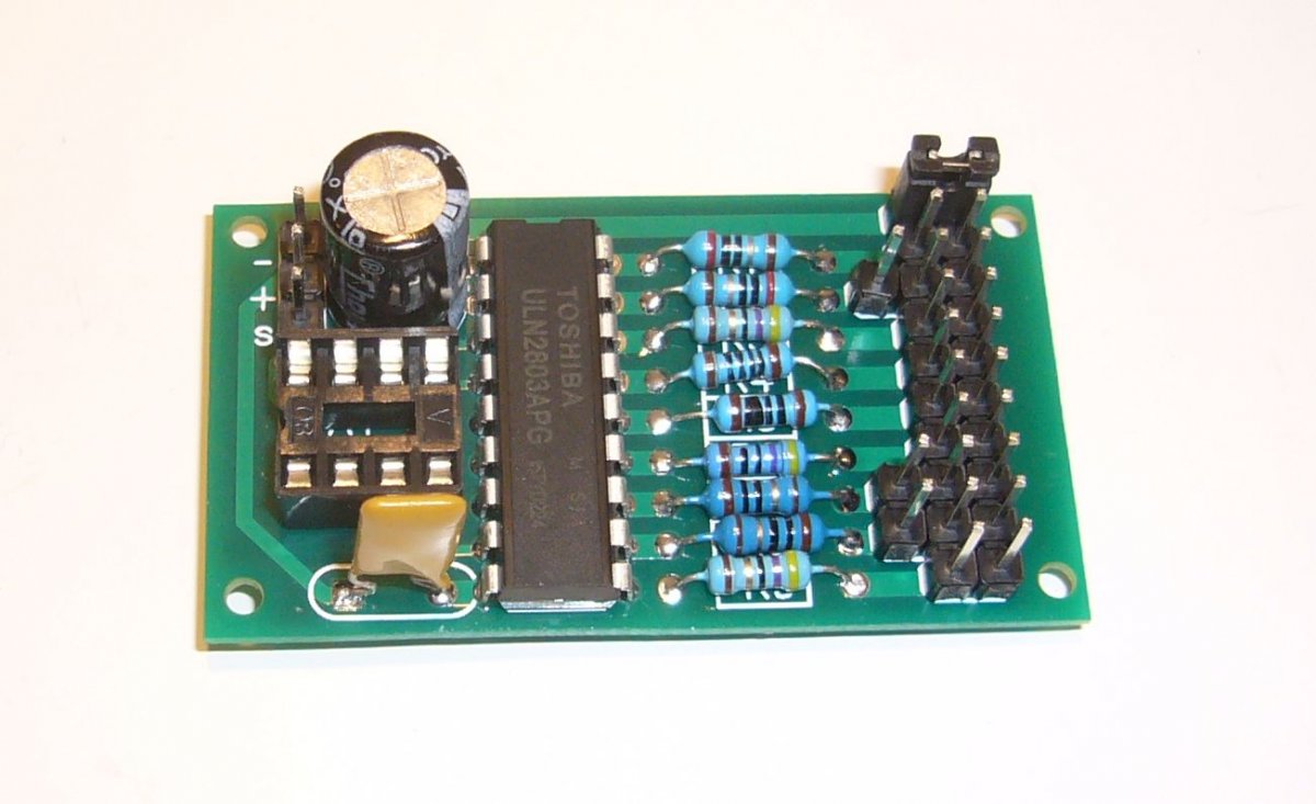

    Versimpelde bouwhandleiding bij gebruik etsprintje
    Omdat de Poor Mans Strobelight, vanwege het etsprintje, inmiddels veel simpeler te bouwen is, volgt hier de aangepaste bouwhandleiding.

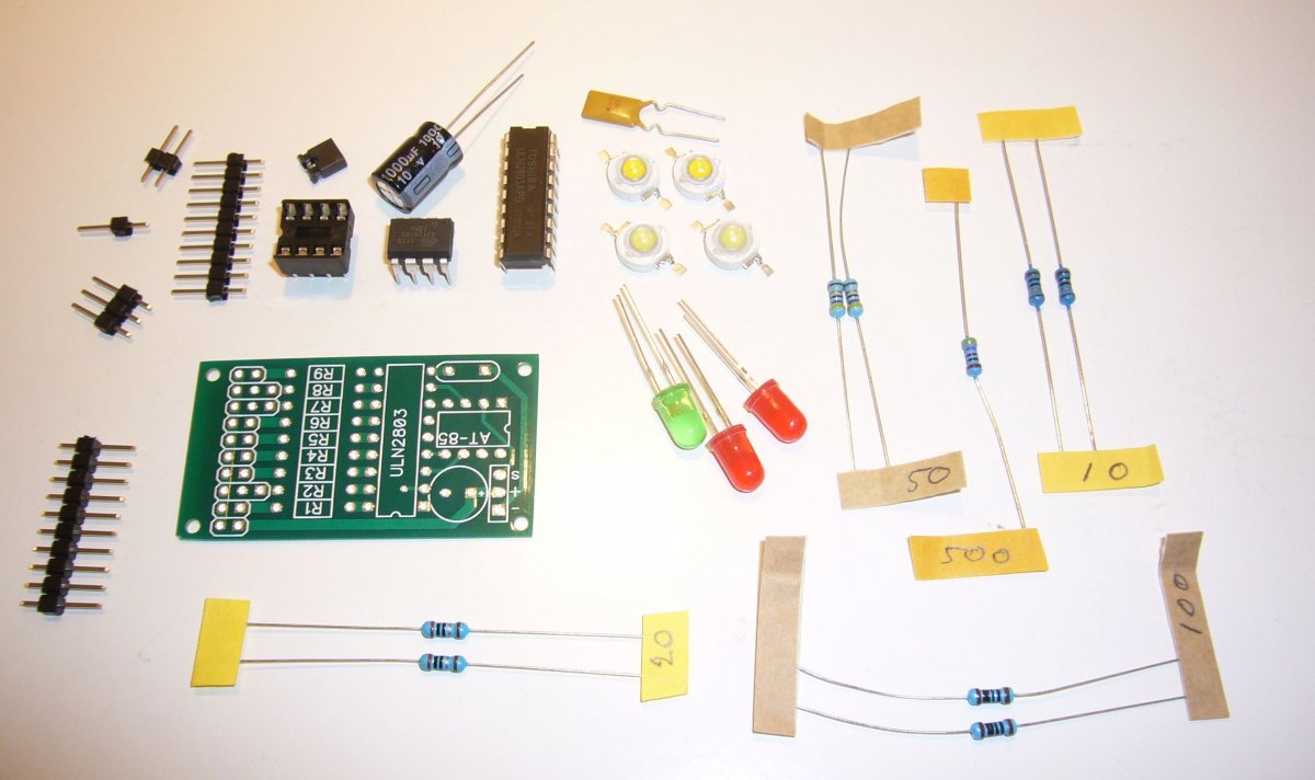

    A) Bovenstaand de inhoud van het bouwpakket.

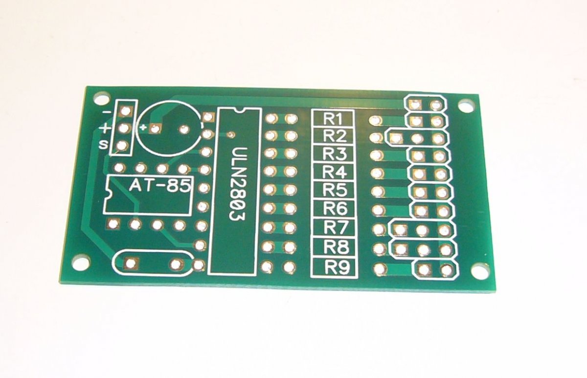

    B) Leg het printje zo voor je en kijk even naar de getekende ULN2803. Aan één uiteinde staat een inkeping op de kopse kant. De ULN2803 heeft dezelfde inkeping op het IC zitten. Let dus op dat je hem niet ondersteboven vast soldeert. Kijk nu even naar AT-85 op de print en merk op dat het IC voetje ook zo'n inkeping heeft.
    Tot slot kijk even naar waar de condensator moet komen te zitten. Er staat een kleine + bij een van de twee gaatjes. Daar moet ook de + pool van de condensator in. Dat is zijn langste pootje.
    Bij de volgorde van bouwen is het handig te beginnen met de platste onderdelen en dan de hoogte in te werken. Dan vallen de onderdelen er niet uit, als je de print omdraait om te solderen.

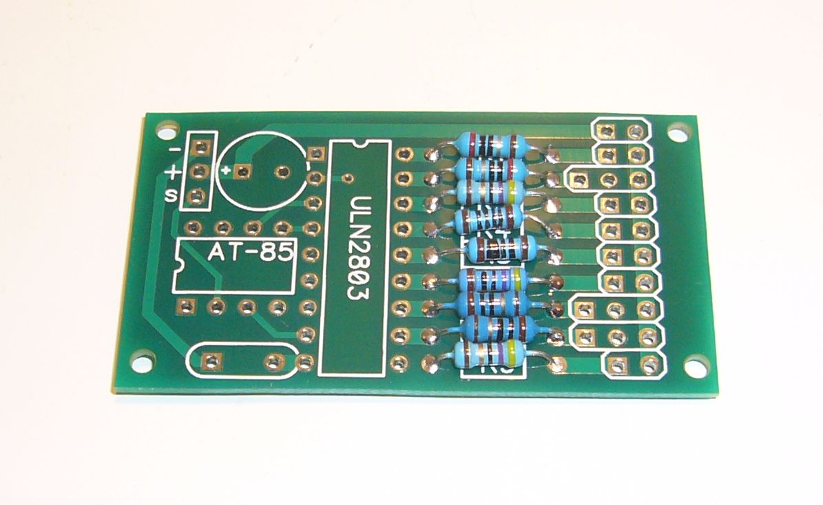

    C) Soldeer als eerste de weerstanden op de print
    De waarden zijn als volgt:
    R1 = 20 Ohm
    R2 = 20 Ohm
    R3 = 50 Ohm
    R4 = 100 Ohm
    R5 = 100 Ohm
    R6 = 500 Ohm
    R7 = 10 Ohm
    R8 = 10 Ohm
    R9 = 50 Ohm

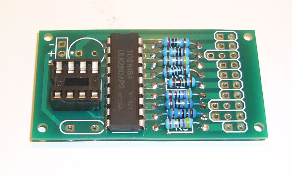

    D) Soldeer de ULN2803 Op de print en let dus goed op dat je hem goed om soldeert. Het is vaak een beetje een gepriegel om hem met z'n 18 pootjes op zijn plek te krijgen en ga niet constant aan de pootjes zitten buigen, wat dan breken ze op een gegeven moment. Beter alle pootjes tegelijk op het tafelblad even iets naar binnen buigen tot ze oplijnen met de gaatjes van de print.
    E) Soldeer het IC voetje op zijn plek met de inkeping links (puur voor de oriëntatie van het IC)

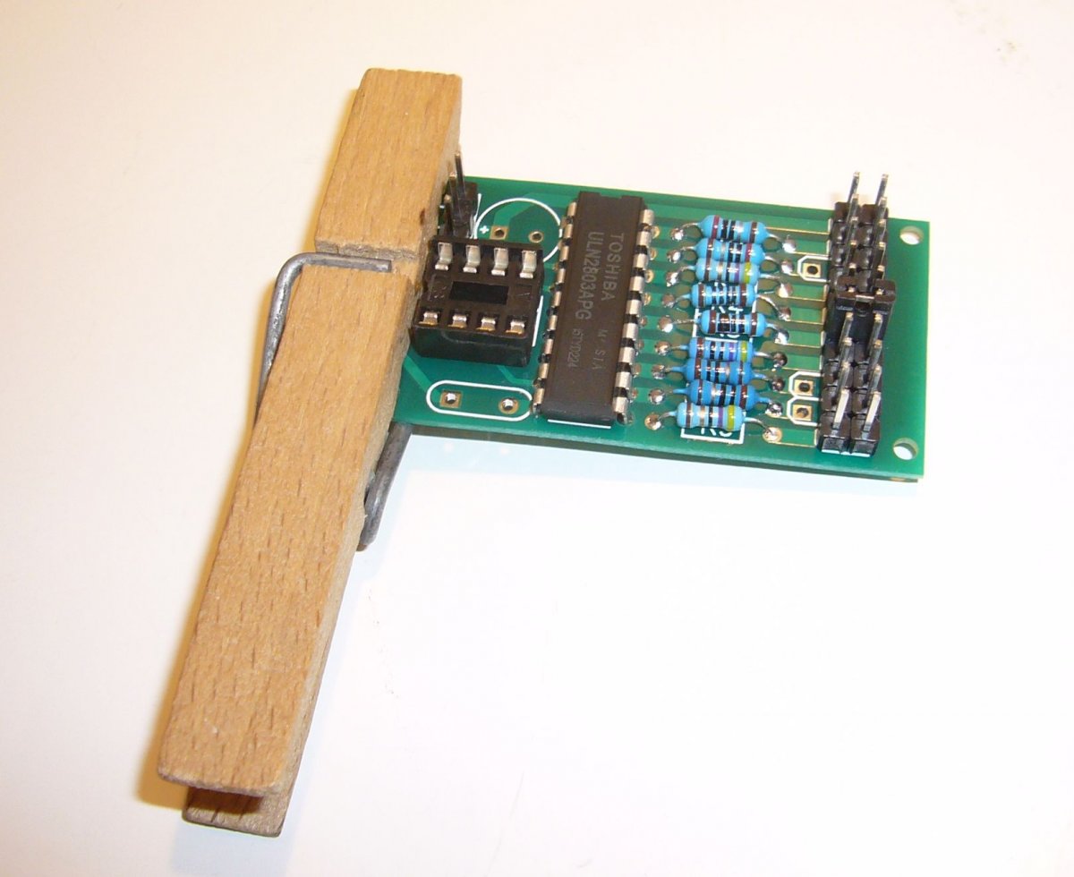

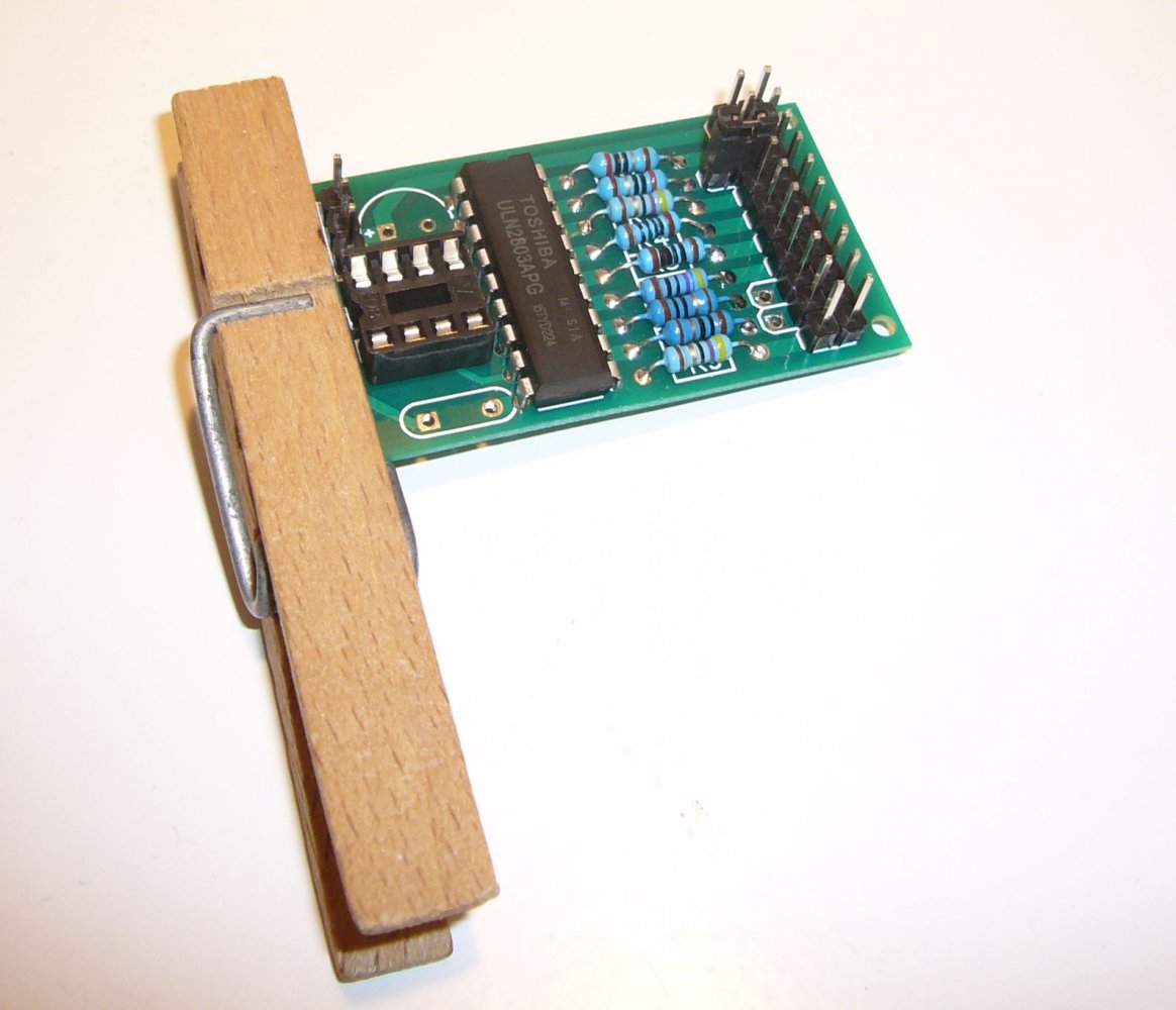

    F) Soldeer de dubbele rij pinheaders met de korte kant in de print. De lange kant steekt naar boven uit. Om te helpen ze rechtop te krijgen, gebruik je het beste de jumper om ze te fixeren ten opzichte van elkaar voor en tijdens het vastsolderen.
    De wasknijper helpt tegen het wiebelen van de print.
    G) Ook bij het solderen van de losse pinheader is het jumpertje onontbeerlijk om hem in de juiste positie te houden bij het solderen.
    H) Als alle pinheaders gesoldeerd zijn ziet het er zo uit. De jumper verhuist naar zijn plekje rechtsbovenin. Daar blijft hij zitten.
    I) Soldeer de condensator en let daarbij op de + en - pool. Soldeer tot slot de polyswitch zekering.
    Het solderen is nu klaar.

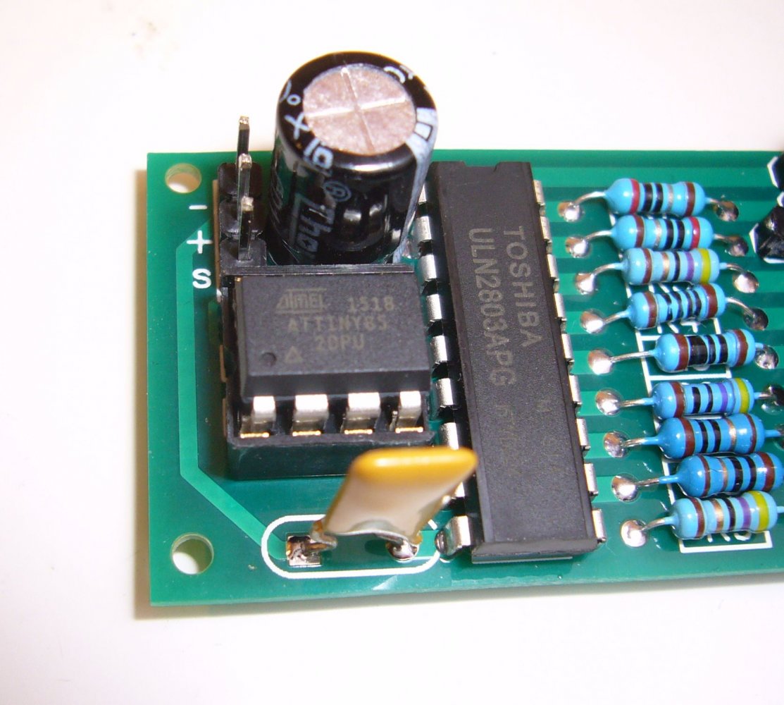

    J) Plaats de Attiny85 in zijn voetje. Let op dat hij aan één kant een klein rondje in zijn dak heeft. Dat moet links aan de kant van de inkeping van het IC voetje komen. Je ziet dat op onderstaande foto. Bij verkeerd om inprikken, kun je bij mij desgewenst een nieuwe bestellen.
    De Attiny kan boven 5,5 volt stuk gaan. Je moet hem dus niet aansluiten op een 6 volt voeding.

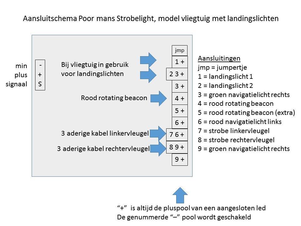

    Bovenstaand is het aansluitschema van de PMS
    De 5 aansluitingen waar een blauwe pijl naar wijst spelen een rol
    De aanluiting aan de linkerkant gaat naar het kanaal van je RC ontvanger, waar je een 3-standen schakelaar aan hebt toegewezen. Je RC ontvanger voedt ook de PMS met 5 volt.
    Als je de 4 powerleds in het bouwpakketje nauwkeurig bekijkt, zie je dat er twee een iets donkerder gele kleur hebben. Dat zijn de landingslichten (warm wit). De strobes zijn lichter (koud wit). Dit om de kleur van halogeenlicht versus flitslicht zo goed mogelijk te benaderen.
    Ik kopieer hieronder verder mijn uitleg uit de originele handleiding, want voor het aansluiten van de leds is niets veranderd.
    De PMS is zo ontworpen dat er per vleugeltip één 3 aderig (servo)snoer wordt gebruikt om zowel de Powerled voor de strobe aan te sturen als het rode/groene navigatielicht. De beide leds delen gezamenlijk de "+" pool en hebben hun eigen schakelende "-" pool.
    Dat betekent dat de powerled en gekleurde led met de "+" pool aan elkaar zitten.
    De landingslichten en rotating beacon worden met een 2-aderig snoer aangesloten op de print.
    Alle contacten op de print zijn zo ontworpen dat er met servostekkertjes gewerkt kan worden.
    Bij een powerled staat er HEEL klein een + of - op zijn voetje. Op onderstaande foto kun je dat bijna zien .
    Bij een gewone led is de "+" pool de langste van de twee pootjes.
    Nu je weet wat de "+" pool is weet je dat die bij de vleugeltip aan elkaar kunnen. Als voorbeeld heb ik ze hieronder direct aan elkaar gesoldeerd, maar de situatie bij jouw vleugeltip bepaalt natuurlijk of je daar nog wat stukjes draad bij nodig hebt. Elektrisch zit het in ieder geval zo aan elkaar als hieronder. Let op dat er van de standaard kleuren van servodraad geen fluit meer klopt. Aan de witte draad zit bijv. een gemeenschappelijke "+" pool. en rood en zwart zijn schakelende "-" polen.
    En aan de andere kant van het 3-aderige snoertje kun je hem direct in één van de 3 aderige pinheader verbindingen steken. Daarbij moet je wel opletten welke draad de "-" pool van de powerled is en welke draad de "-" pool van de gekleurde led is. Die moet je niet verwisselen. Bij een 3-aderige verbinding zit de "-" pool van de gekleurde led op de middelste draad.
    (in werkelijkheid is deze draad naar je vleugeltip natuurlijk veel langer)
