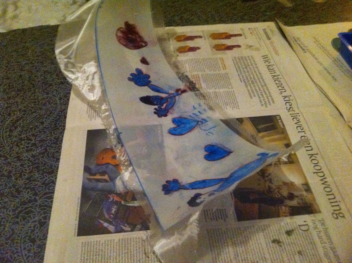

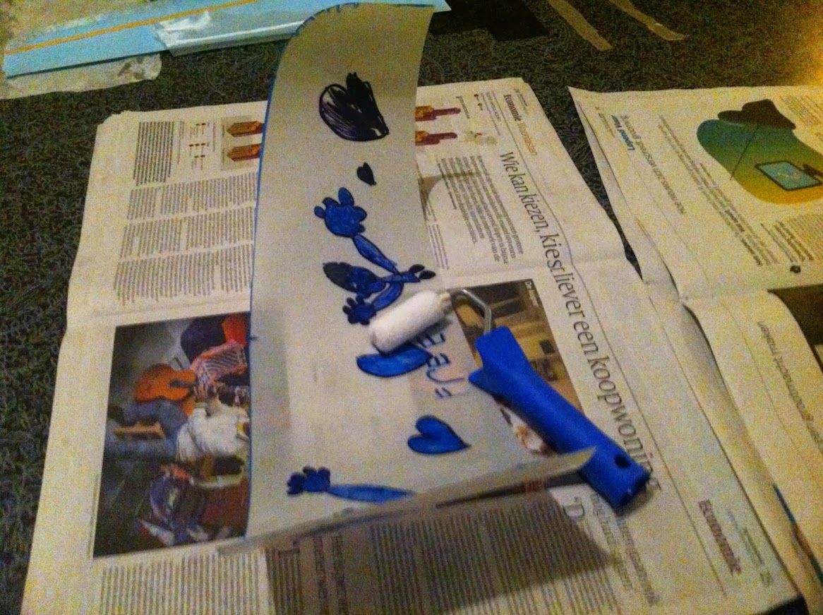

Stap 1 : Mylar nat rollen met epoxy
Stap 2 :
25 grams glas op het natte mylar. goed narollen zodat alles nat is. (en de mooie tekeningen van freek beginnen op te lossen) Oh ja, ik leg op de LE over de gehele lengte van de vleugel en op beide mylars een extra strookje van 2,5 cm / 25 grams. Daarmee wordt de LE opgebouwd van 4 laagjes 25 gram.

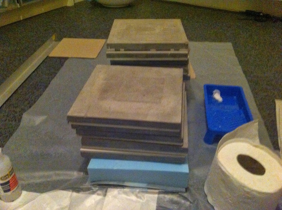

stap 6 :
persen !
De bovenste mallen erop en aandrukken met een paar kilo portugese tegels :D
