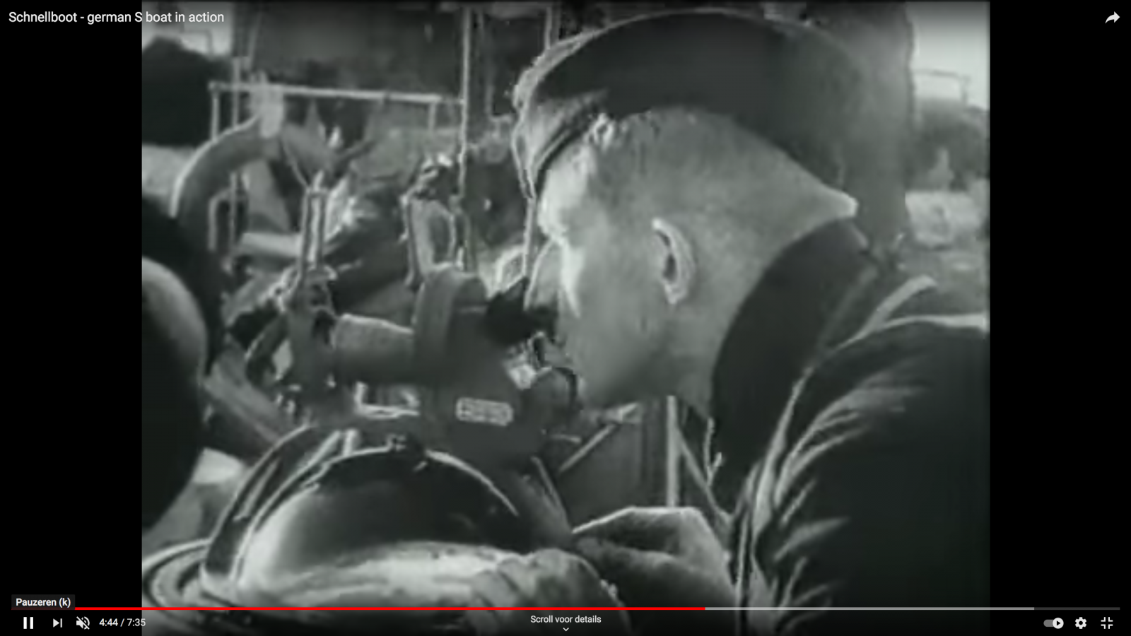

Over het gebruik van het kompas... Uiteraard filmpjes op YouTube...
Screendumpje illustreert iets. Er werd een peiling gedaan...
Werd er bij 2 kompassen op het achterdek een dubbele peiling gedaan?
Een zonnetje werd hier niet geschoten...
De kap is afgenomen.
De kompaszuil was verstaagd met 4 lijnen.
Lichte kokerconstructie... mocht bij zwaar buiswater niet weg spoelen.
Stabiel verankerd blijven voor metingen.

Nee... het kompas wat ik bedoel... waar de kap van af is, staat op de S-Boot. Je kunt dat in de film beter zien.
Binnen de logica van de film is dat in het S-Boot gedeelte. Kijk maar eens goed.
De zuil is ook verstaagt. Heb in het boek van Baart een plaatje van een vergelijkbare opstelling van zo een kompaszuil, met de betreffende spandraden.

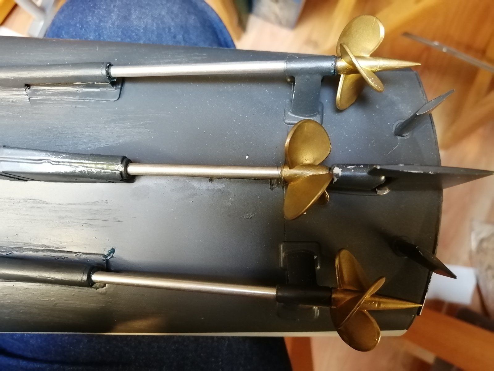

Kleine update van mijn werkzaamheden. Na kokers gemaakt te hebben voor mijn 30 cm lange 3mm assen kwam ik tot het inzicht dat het verlengen van die assen niet zo eenvoudig ging zijn. Zou dan eigenlijk de kokers ook langer willen hebben voor ondersteuning. Liever dan langere 3mm assen te bestellen in Engeland ga ik nu voor de 35 cm lange 4mm assen die ik al heb. Heb hier voor intussen bij RC Point nylon 3.5 cm schroeven aangeschaft :
Heb traptreden, handwielen en metertjes toegevoegd. De traptreden hebben een ruitjes profiel en zijn gemaakt uit reserve onderdelen van een Panzer III (de luchtinlaat roosters).
Ook op het dek al een aantal onderdelen geplaatst :

4mm Arjan? Oogt dat niet ontzettend lomp? Een 2mm as in een 4mm koker gaat prima en past in de (schaal-) schroefaskokers en uithouders. Zowel in m'n 3 Schnellboote als in de Yamato en de Bismarck (beiden 1:200) heb ik 2mm schroefassen toegepast...
De Yamato vaart al een jaar of 9, de Bismarck 5. Van de Schnellboote vaart er eentje in Duitsland, de ander staat in Duitsland mooi op de plank te staan en de derde vaart hier regelmatig haar rondjes in de Betuwe.
Zelfgemaakte schroefaskokers, gesmeerd met uierzalf.
Je zou voor de modelmatigheid de asdelen die uitsteken nat ‘moeten’ laten draaien. De natte lagering op delrin, watergesmeerd.
Met glijlager assen en toenemende diameters gaat bij optoeren ook de weerstand toenemen.
De 2 mm asjes in mij seenotkreuzer lopen superlicht. Blijven met prop doorspinnen... zonder olie. De dubbel kogelgelagerd met oil seals doet dat niet. Ondanks dat is de vermogensopname miniem. De 2 mm assen perfect. Kunnen het vermogen aan.
Schaaldikte is meen ik 3 mm... 4 mm op een Schaffer romp... ik had het een keer berekend... zo uit mijn hoofd alhier...
