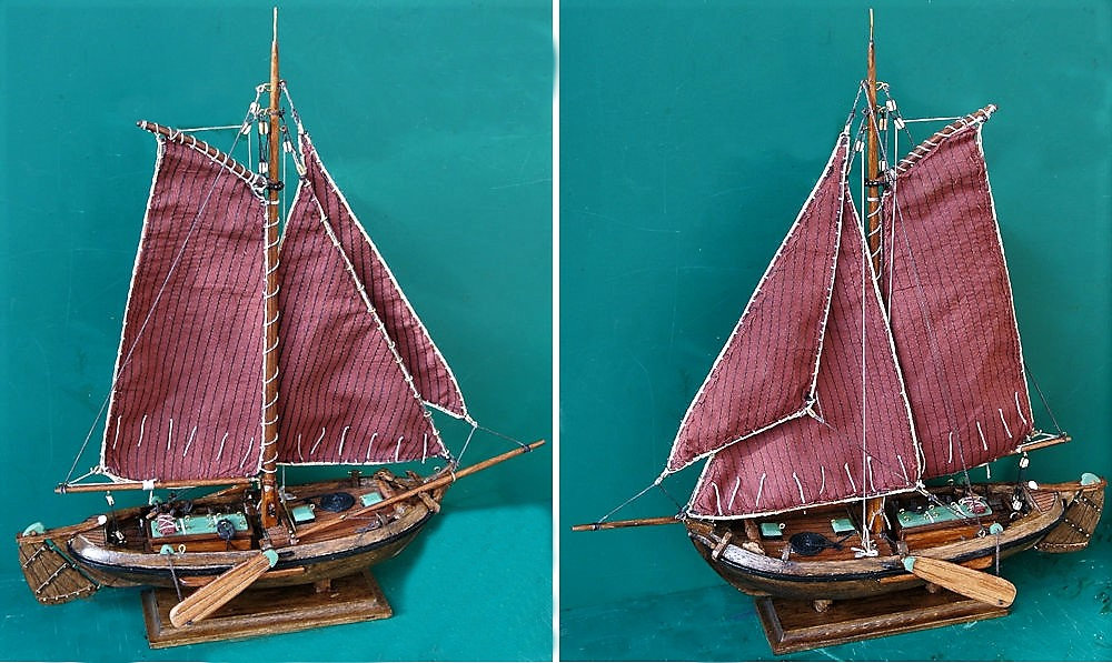

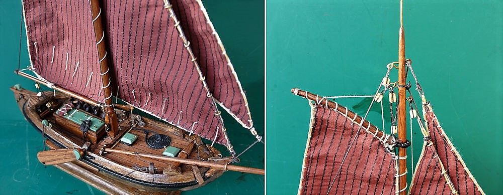

    De Zuyderzee Botter "Marker Visser MK65 1934" is af, hierbij nog even enige foto's (binnenopnames):

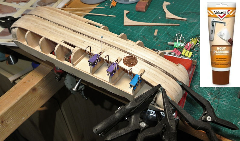

    Even een tussenstandje van de ‘Silhouet’, momenteel ben ik bezig met de romp beplanking wat niet alleen bij mij maar ook in de 4x2 mm plankjes veel ‘spanning’ oplevert. Aan de boeg- en hekzijde moeten deze 2 mm!! dikke latjes wel ‘erg kort door de bocht’(radius van een stuiver) en daarbij ook nog op het punt waar ik nu ben getordeerd worden. We komen er wel uit maar ik moet per latje de Lijm wel minimaal 2 uur de tijd geven om uit te harden. Dus dat gaat me wel enige tijd kosten.
    Ondanks mijn zorgvuldigheid zie ik nu al de onvermijdelijke bupsen en onregelmatigheden komen maar in dit geval heb ik een beetje geluk dat de romp, na het vlakschuren, in zijn totaliteit in de verf gezet wordt. Omdat dit nieuw is voor mij (al mijn vorige modellen werden gebeitst) heb even een vraagje aan de forumleden die daar al ervaringen mee opgedaan hebben en ik nooit te oud ben om nog iets te leren:
    De romp wordt uiteindelijk met de water-gedragen “Admiralty Paints” in een kleur gezet, en daarvoor aan, gebruik ik een water-gedragen Primer/Grondverf
    Omdat ik onvermijdelijk eerst de romp moet uitvlakken is mijn vraag: kan en mag ik dit doen met een universele houtplamuur van “Alabastine”?? en zo ja moet ik de romp dan Kurk-droog houden of juist vooraf licht bevochtigen?

  14. Pingu57
    8.209
    De plamuur zou ik even uitproberen op een proefstukje A3, er zijn soorten die weer zacht worden als je er een paar keer overheen gaat met een natte kwast, en de verf zou je verdund een aantal keren kunnen opbrengen voor het mooiste resultaat, ik heb voor hout zelf nooit primer gebruikt
    Het bevochtigen weet ik niet, ik heb dat nog nooit gedaan..
    a3seidel vindt dit leuk.
  15. pietsan
    8.213
    Niet nat maken Adri, daar word je plamuur korrelig van en dan schuur je het er weer uit, dus gewoon droog aanbrengen dan goed laten drogen en schuren en eventueel herhalen. En als je plamuur hebt gebruikt is het zeker raadzaam om een primer te gebruiken omdat de adm. paint wat minder goed pakt op de plamuur. En om te beplanken is de 2 mm inderdaad wel wat dik, maar het voordeel straks is dat je het mooi glad kunt schuren zonder dat de latten te dun worden. Succes!

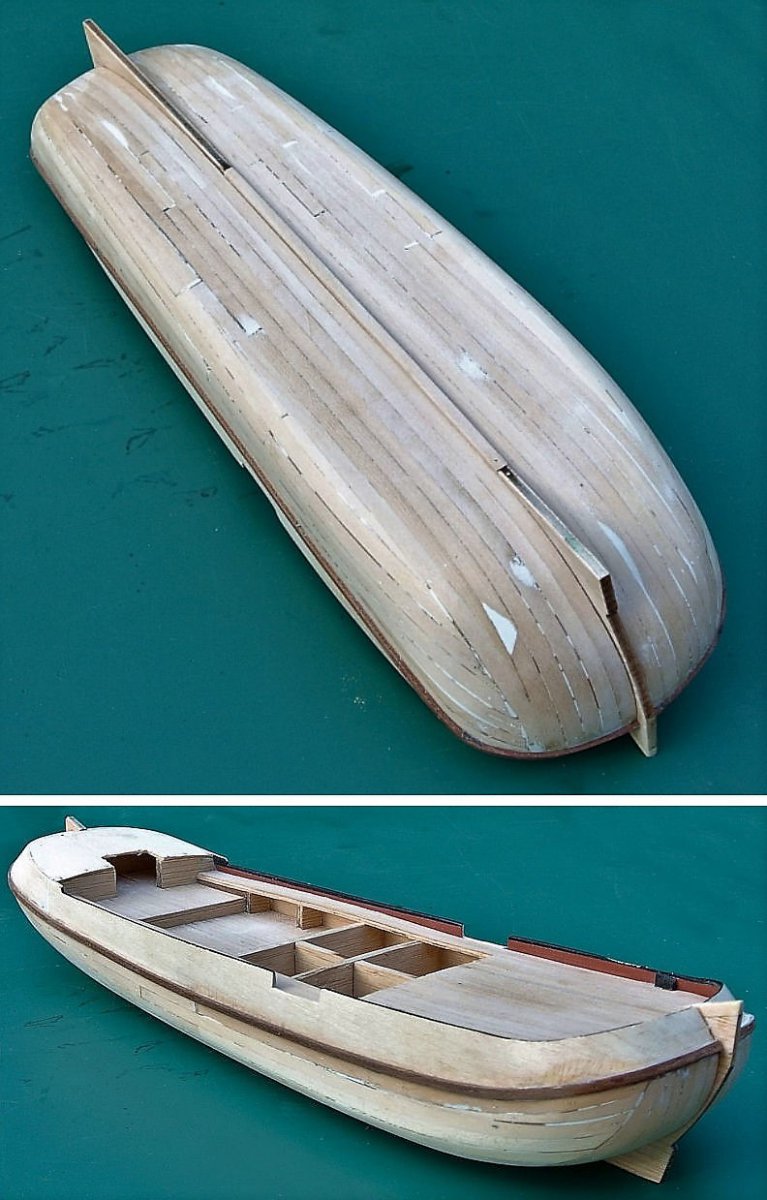

    Het heeft wel enige tijd geduurd om de weerbarstige 2 mm dikke huidbeplanking aan te brengen wat voornamelijk te wijten was om iedere keer 2 uurtjes te wachten totdat de lijm van iedere afzonderlijke plank, volop in de lijmtangen en knopspelden, voldoende opgedroogd was. Maar Piet je had gelijk dat je voldoende plankdikte had om nadien het een en ander goed in model te kunnen schuren. Toch was het noodzakelijk om hierbij sommige oneffenheden vlak te plamuren.

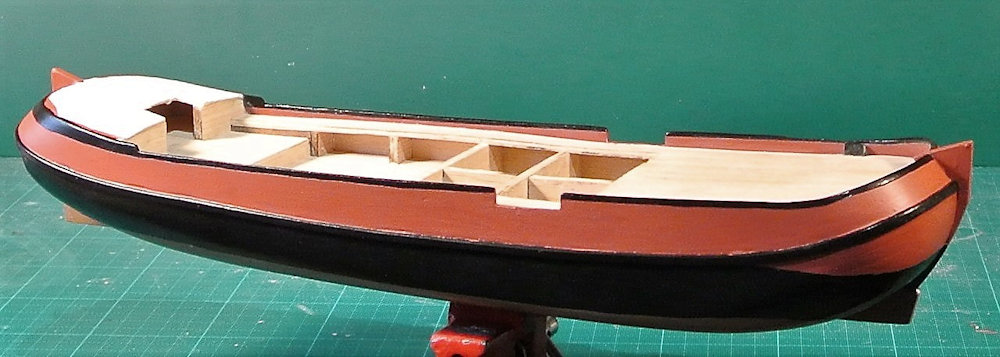

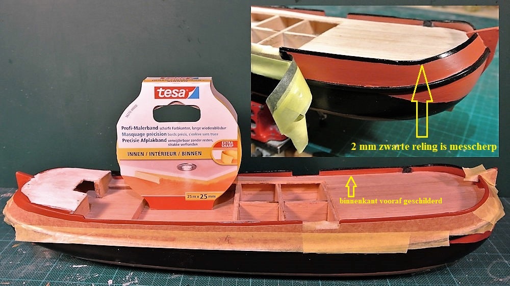

    Nadat ik de romp opgeschuurd had en in de primer/grondverf gezet had was het tijd om de gehele romp in een kleur te verven. Nu is dat een discipline waar ik wel lichtelijk tegenop zag omdat dit helaas niet in mijn genen meegegeven is. Ik zal jullie besparen hoeveel niet te herhalen woorden daarmee gevallen zijn en hoe vaak ik daar bij weggelopen ben. De ultieme uitdaging voor mij was om rondom het gangboord aan de binnen- en buitenkant te voorzien van een 2 mm hoog zwarte randje. Ik had al besloten om voor de montage van beiden (onderdeel 24+26), deze aan de binnenkant een kleur (Admiralty Paints Red Ochre AP9116W) mee te geven en alvast een 2 mm zwarte rand aan te brengen. (zie foto aan BB-zijde)
    Een absolute aanrader is hierbij de speciale afplakband van TESA die een absolute messcherpe verfrand achter laat en er absoluut geen verf onder de afplakband kruipt, en ook nog zeker enige tijd (36 uur) kan blijven zitten voor de tweede verflaag zonder dat hierna bij het verwijderen geen plakbandresten achterlaat.
    Het heeft even geduurd en het was voor mij een leerzame periode dus, al met al ben ik (voorlopig :cool:) tevreden over het resultaat.

  18. Stephan Kertész
    Stephan Kertész
    7.800
    Mooi resultaat, ook die verfrand. Met die droogtijd van de planken kan ik mij aansluiten. Ik heb klemmen gebruikt om de plankjes te plaatsen. Dus eerst natmaken, in vorm klemmen, drogen, losmaken, verlijmen en wederom klemmen. 1 plankje kost zo minimaal 3 uur. Kan. Ik wilde de tape gebruiken die in de autospuiterij worden gebruikt. Maar die is prijzig. Dus goede tip van de tesa. Welke plamuur gebruikte jij?
