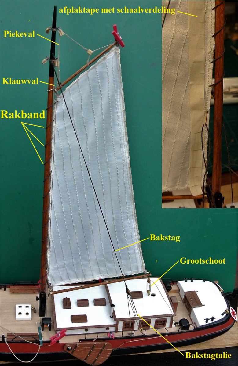

    Het grootzeil, nu wel voorzien van lijktouwen d.m.v. de gebruikelijke Marlsteek, hangt voorlopig op zijn plaats.
    De Piekeval en Klauwval, die beiden gebruikt worden om het grootzeil te hijsen/strijken, lopen beiden naar de midscheepse Lier, de twee bakstagen (BB+SB) eerst naar de dubbele bakstagtalie en worden vastgemaakt aan het dubbelblok aan de boorden.
    De Rakband, niet voorzien van Kloten omdat die niet in het pakket zaten :mad:, breng ik altijd aan met als richtlijn een afplakband op het grootzeil met daarop een schaalverdeling van 1 cm waarbij ik om de 2 cm door het zeil ga.
    Alle lijnen heb ik voorlopig vastgezet met mini-wasknijpers en worden pas aangehaald nadat de Fok en de Kluiver en de beide Wanten geplaatst zijn om het onbewust scheeftrekken van de mast tegen te gaan.

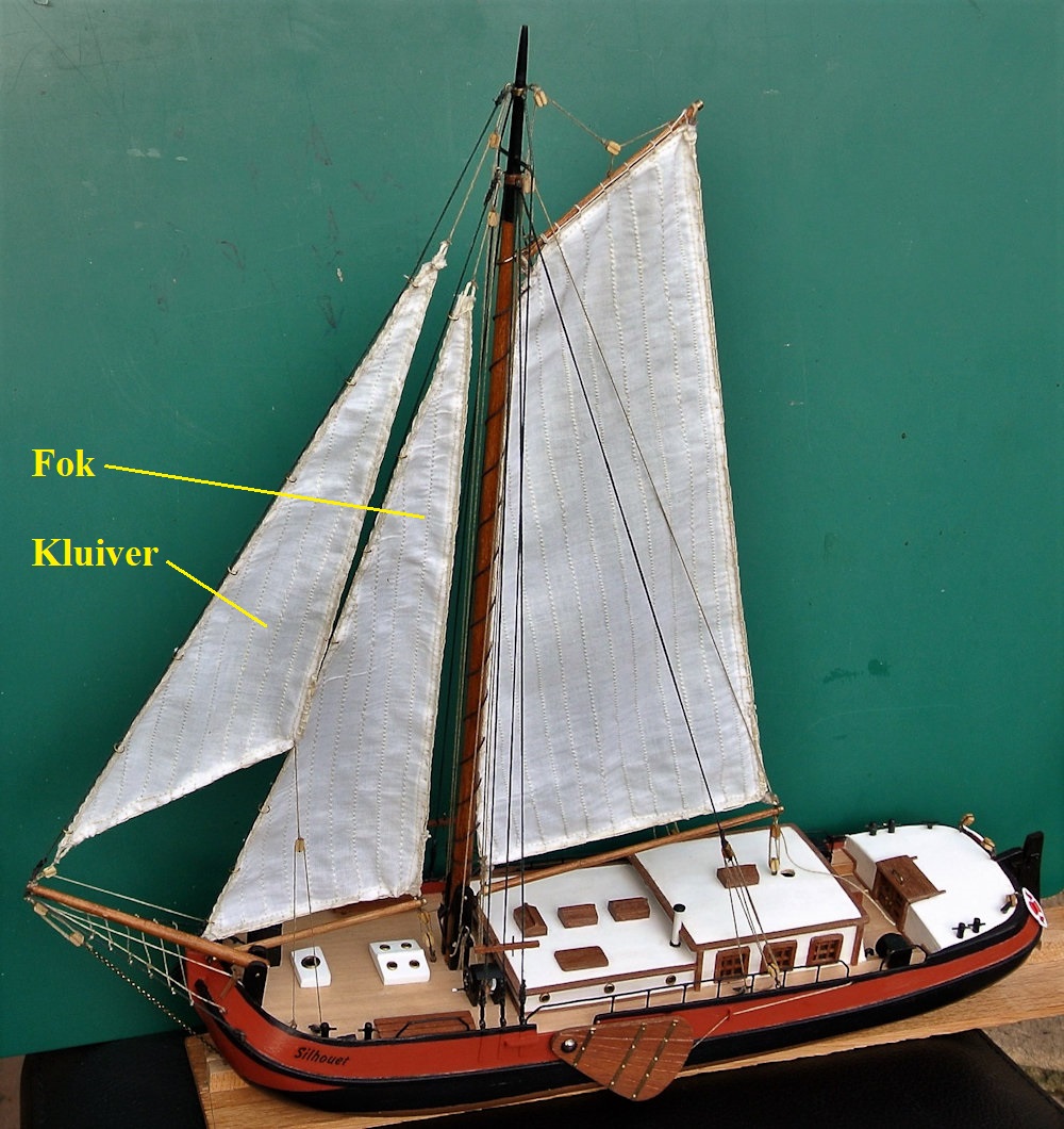

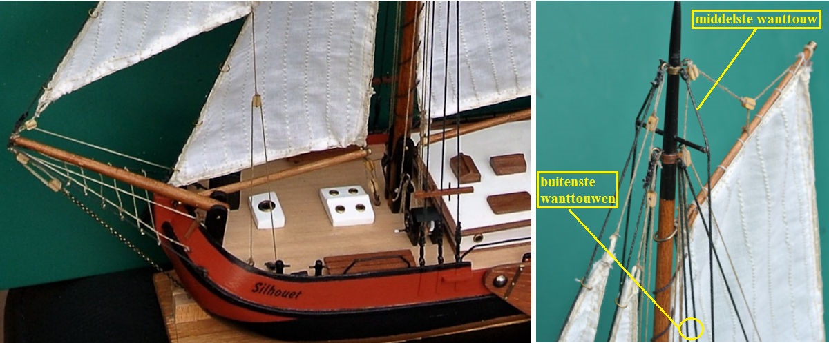

    Nadat de Fok en de Kluiver geplaatst waren konden eerst de langs-gerichte lijnen gespannen worden, waarna ik me bezig kon houden met de 2 x 3 zijstagen aan beide zijden van de grote Mast.
    De twee buitenste wanttouwen van de zijstagen van de grote mast beginnen op de onderste ring en lopen direct naar de 2 buitenste spanners op het Boord.
    De derde (middelste) begint op de bovenste ring en wordt vanaf hier eerst naar een ‘dwarszaling’ geleid om deze stag te spreiden en loopt daarna naar de middelste spanner op het Boord.

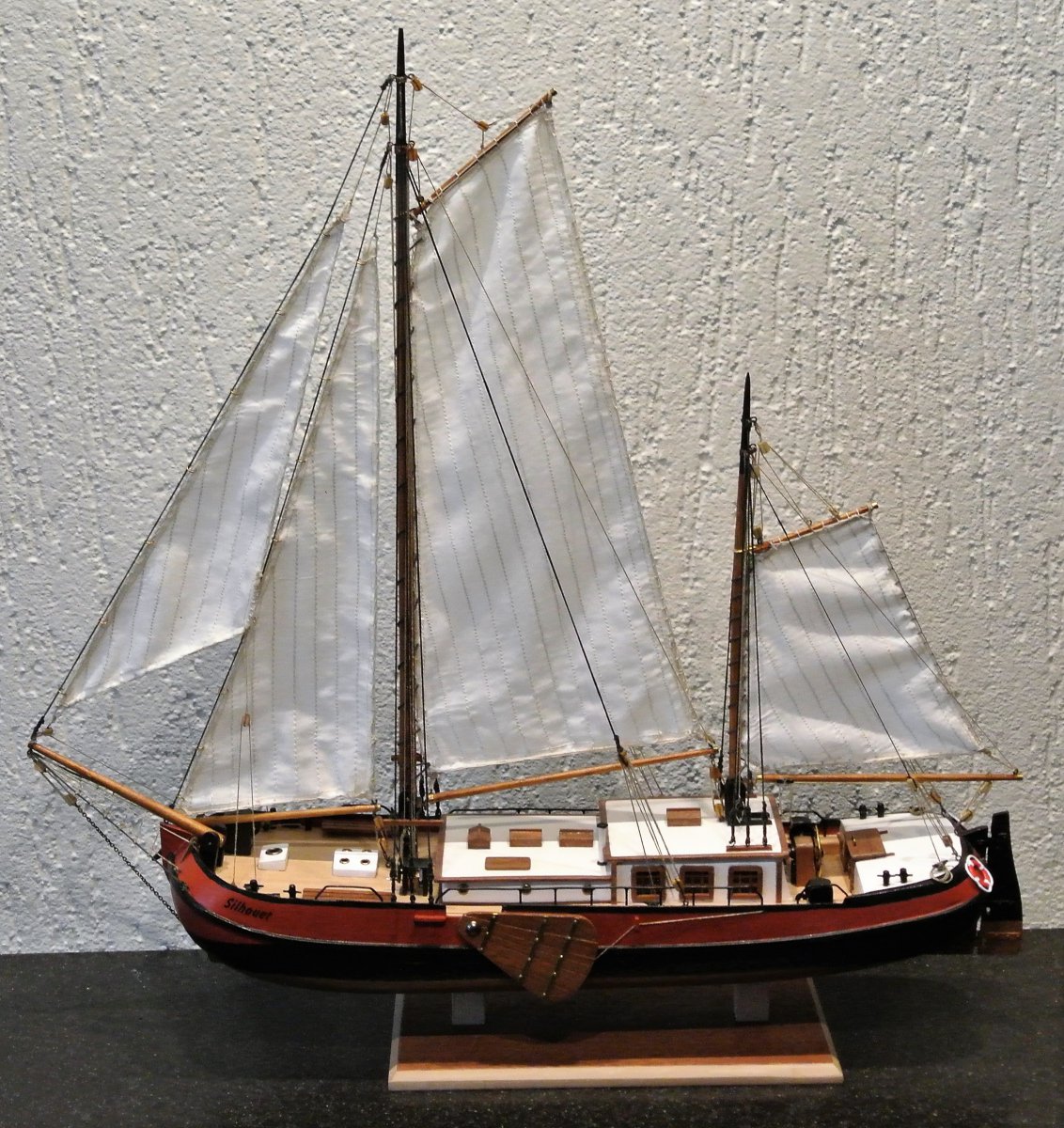

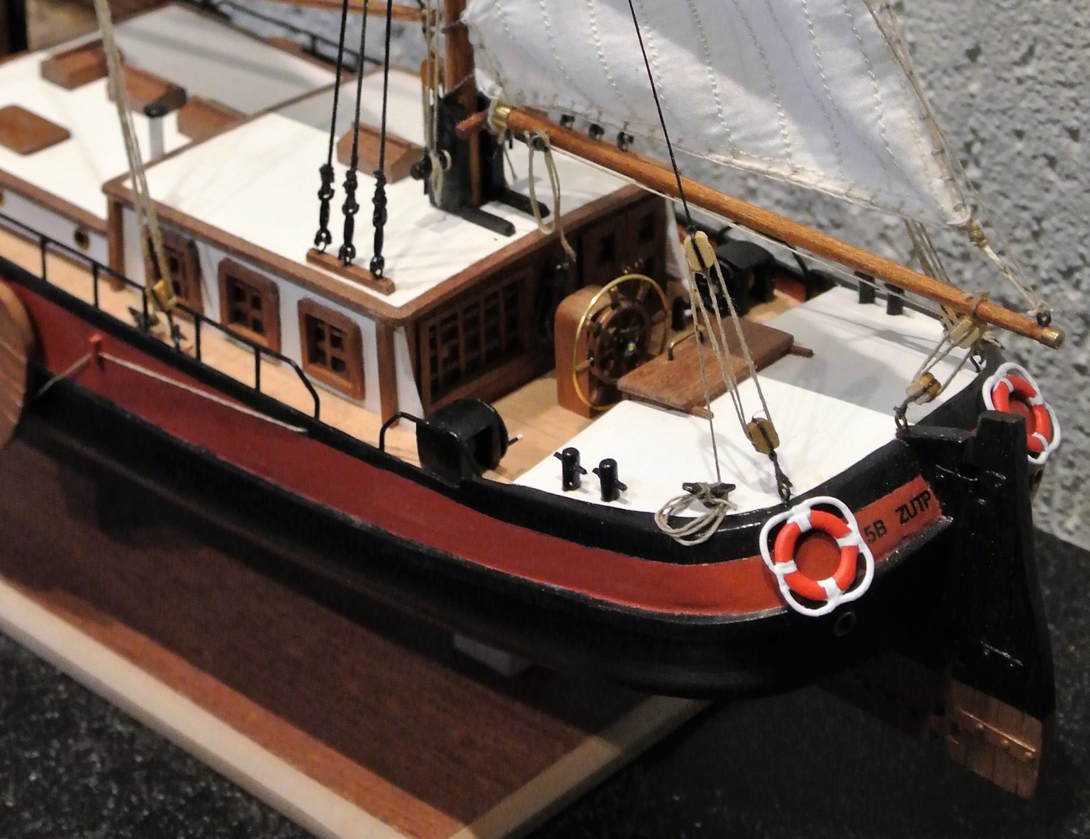

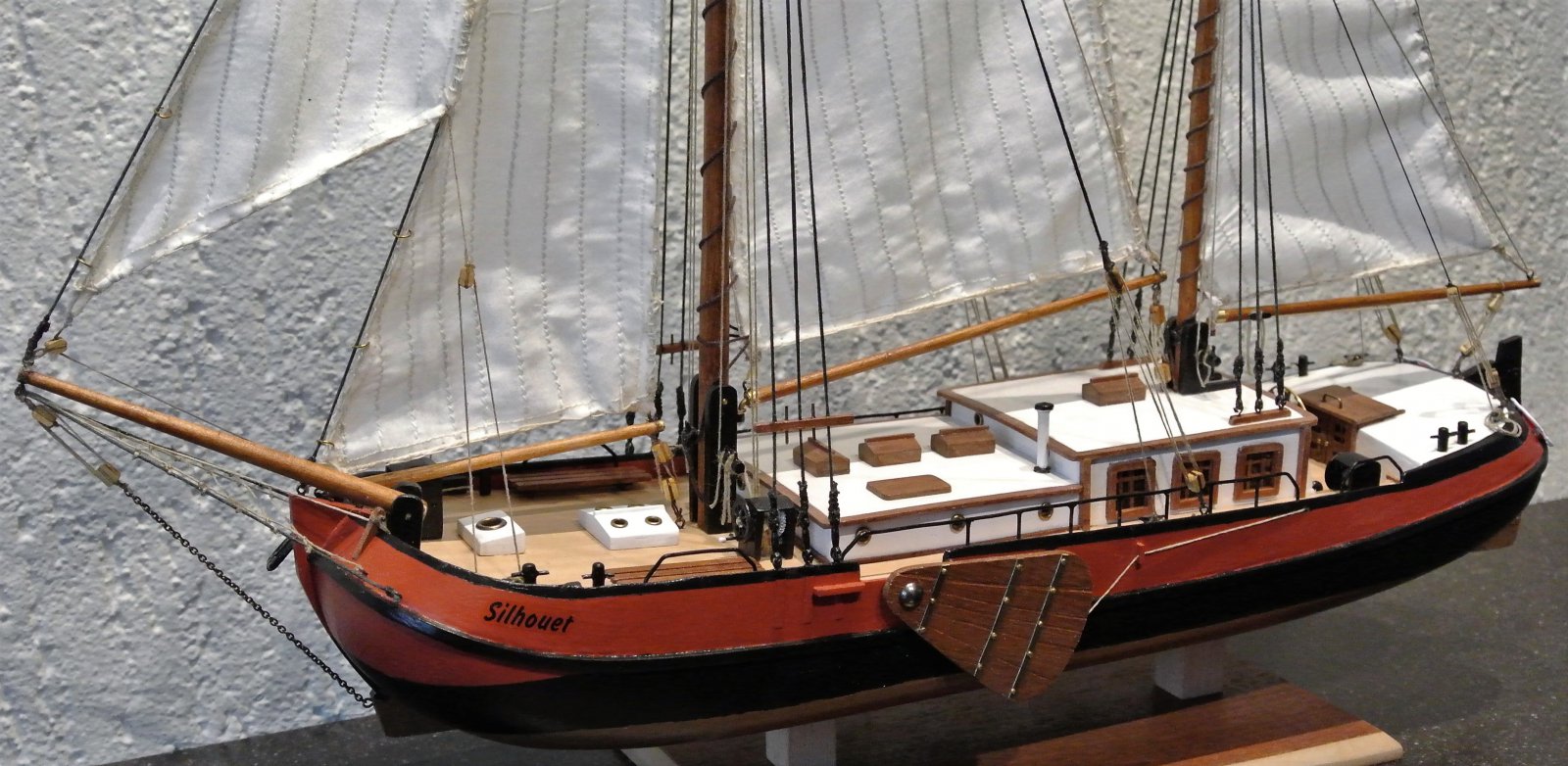

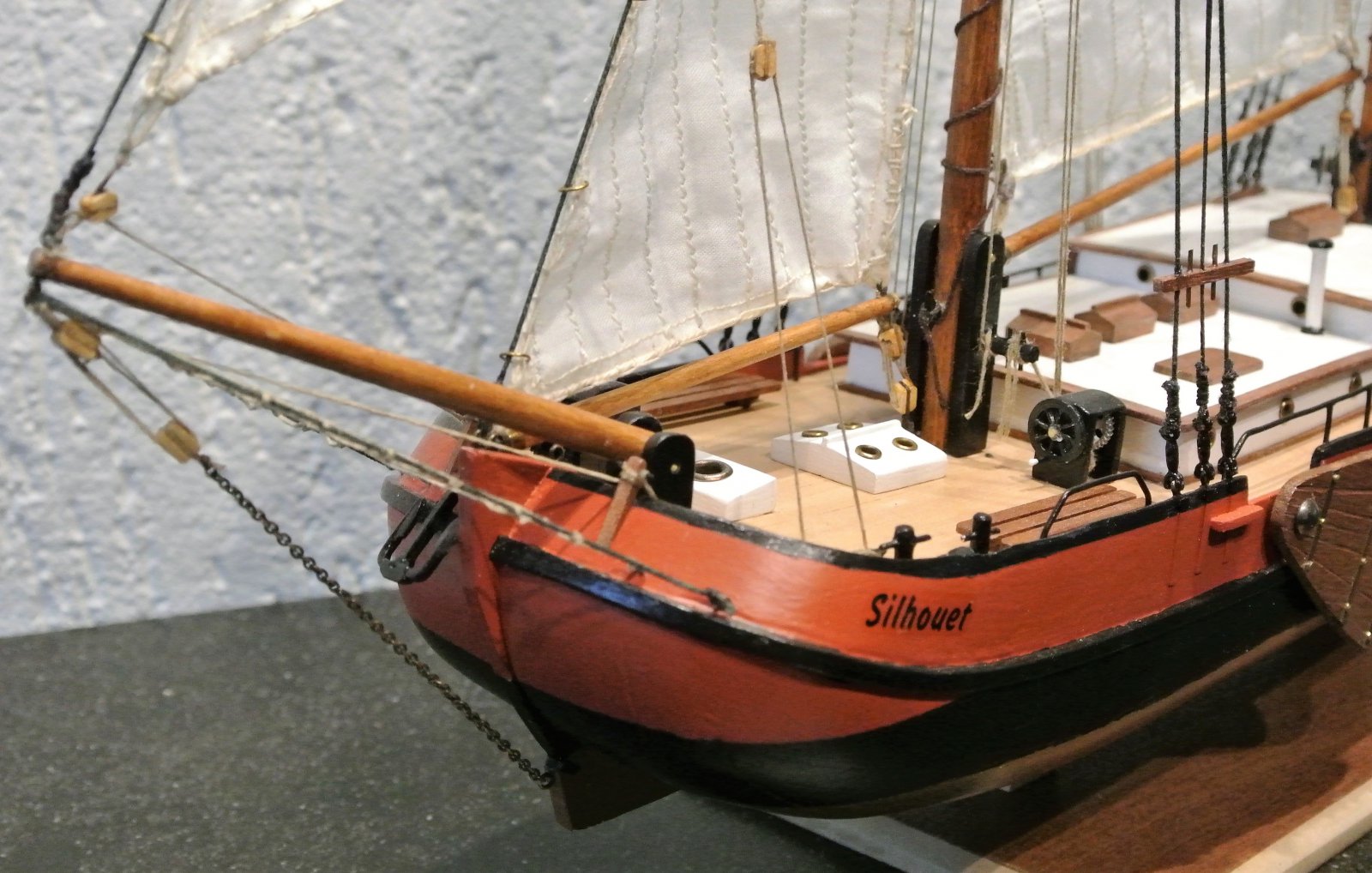

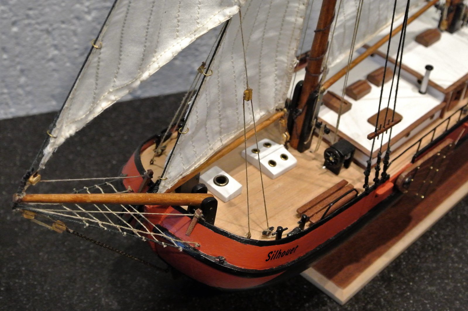

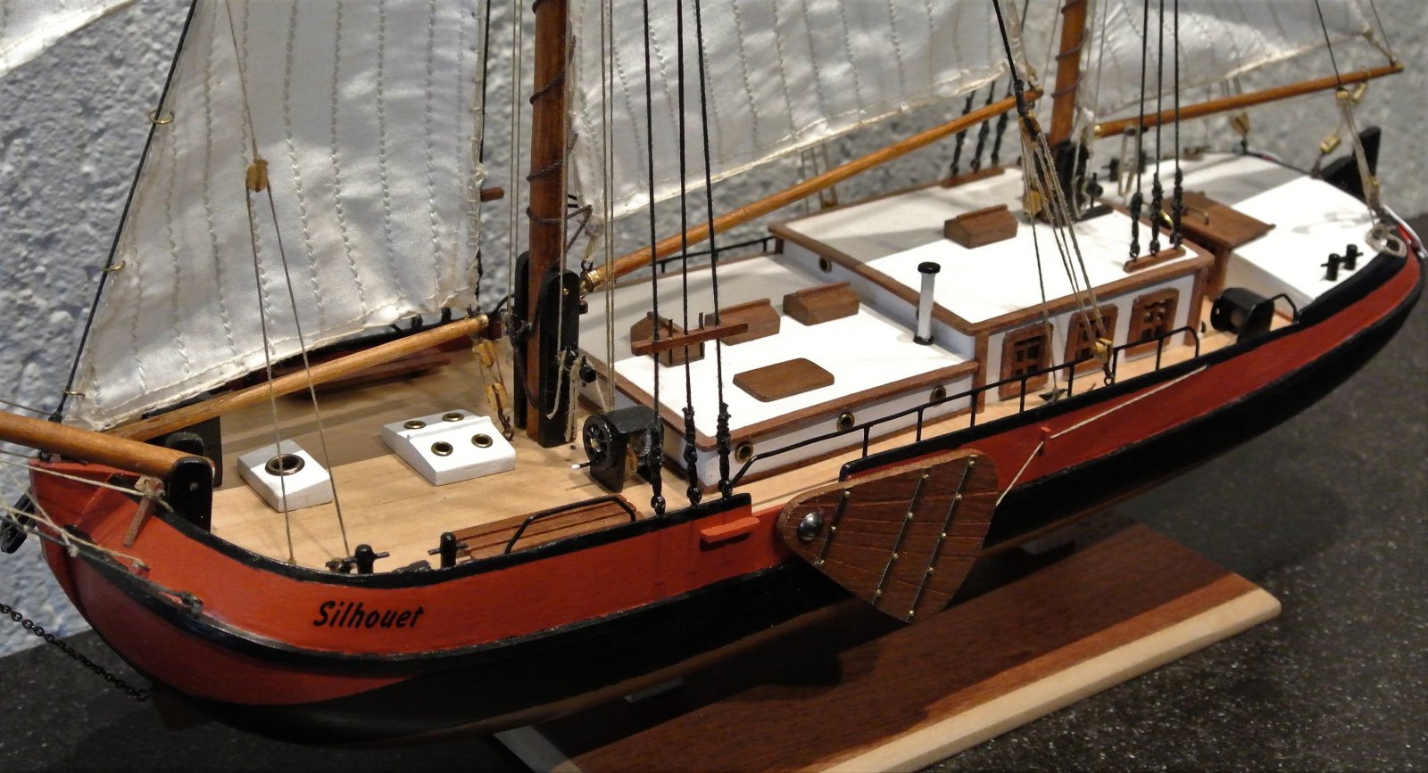

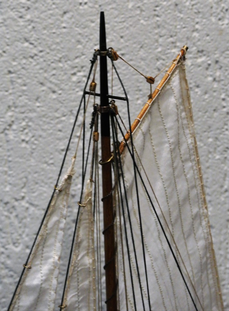

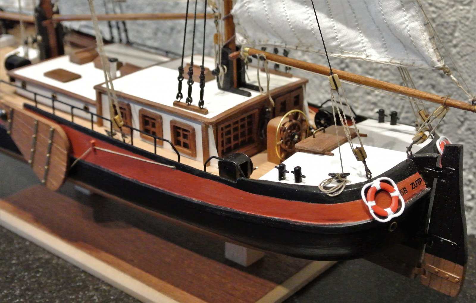

    De Silhouet is na het plaatsen van Bezaansmast/Zeil gereed en genoeg op tijd gereed om hem deze week aan mijn voormalig collega van 87 jaar te overhandigen. Alhoewel het niet echt mijn schip is heb ik er de afgelopen ± 300 uurtjes toch nog veel plezier aan mogen beleven. Hieronder nog enkele ingezoomde detail foto’s.
