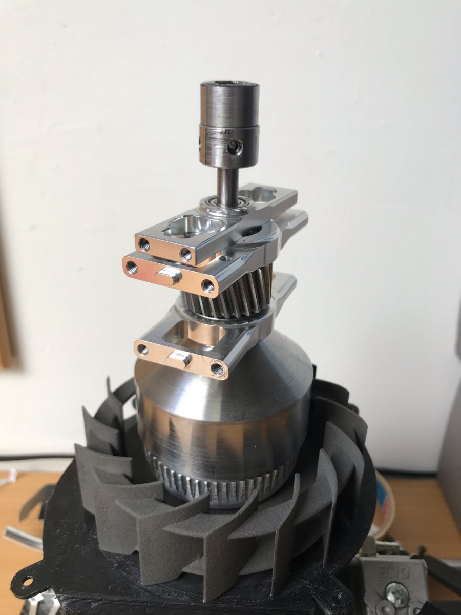

Het is dus zo’n klein M4 stelschroefje wat IN de starterkop zit, net als zo’n starter HEX van Align of elk ander merk. Alleen een maatje groter zodat er met een inbus 8mm sleutel gestart wordt (ipv 6mm op de meeste heli’s).
Daar ligt ook het probleem, om die DLE te starten heb je behoorlijke kracht nodig waarbij de starterkop ondanks dat ie met 2 stelschroefjes geborgd wordt tegen verdraaiing op de start-as tóch verdraaid en zich nog verder vast vreet.

Zo ziet het geheel eruit, voor alle duidelijkheid.
Ik kan nu niks meer uit elkaar halen omdat dat ene stelschroefje niet meewerkt

Ik ben bang dat ik inderdaad de starterkop eraf moet slijpen. Het zit muurvast en de inbus is aan gort.
Om dit te voorkomen in de toekomst wil ik een andere startas maken. Ik zit te denken aan een as (rond 6 of 8) met aan de beide uiteinden linkse draad die aan 1 kant in de beugel bovenop de koppeling draait en aan de andere kant in de starterkop. Daarmee komt ie (hopelijk) altijd wel los aan 1 kant. En wordt ie door te starten voor elke vlucht even nagetrokken. Weet niet of dit uiteindelijk té vast gaat zitten?
Tweede mogelijkheid zou zijn om een 1/4” ratel verlengstuk met de brede kant (dat wat op de ratel klikt) in de beugel op de koppeling te klemmen. De schacht afslijpen tot rond 8 zodat ie bovenaan bij de starterkop in een lager kan lopen. De starterkop wordt dan gewoon een zeskant-dop. Best eenvoudig te (laten) maken en makkelijk los te halen indien nodig. Als de zeskant-dop versleten is haal je gewoon een nieuwe.
