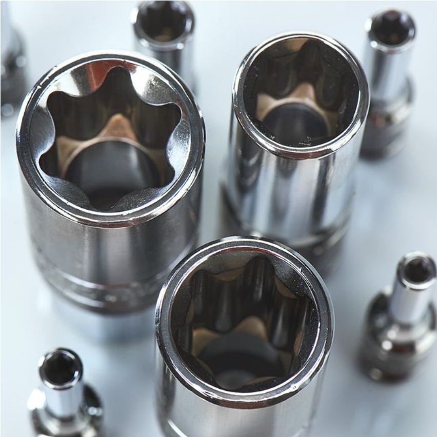

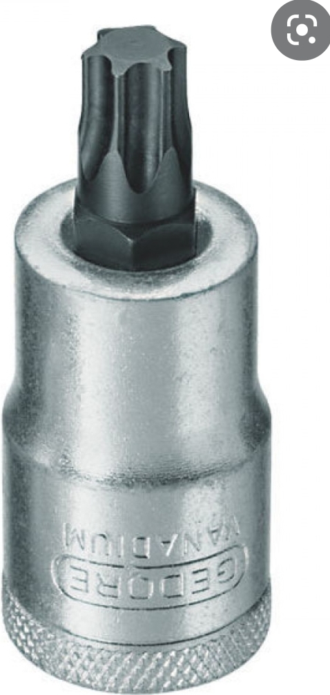

    Torx spiebanen op je krukas laten freezen:
    En hem dan met een externe torx dop starten?
    Zou er sowieso iets met een spievertanding opzetten. Dan zijn de krachten veel beter verdeeld. Die vervolgens met een boutje borgen die je in de krukas draait(inwending). Of met een zelfborgende moer (uitwendig)

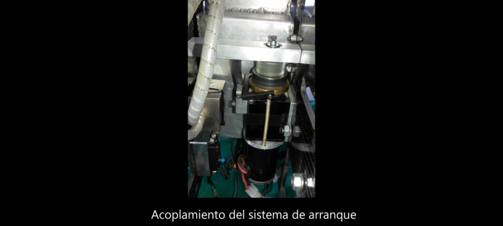

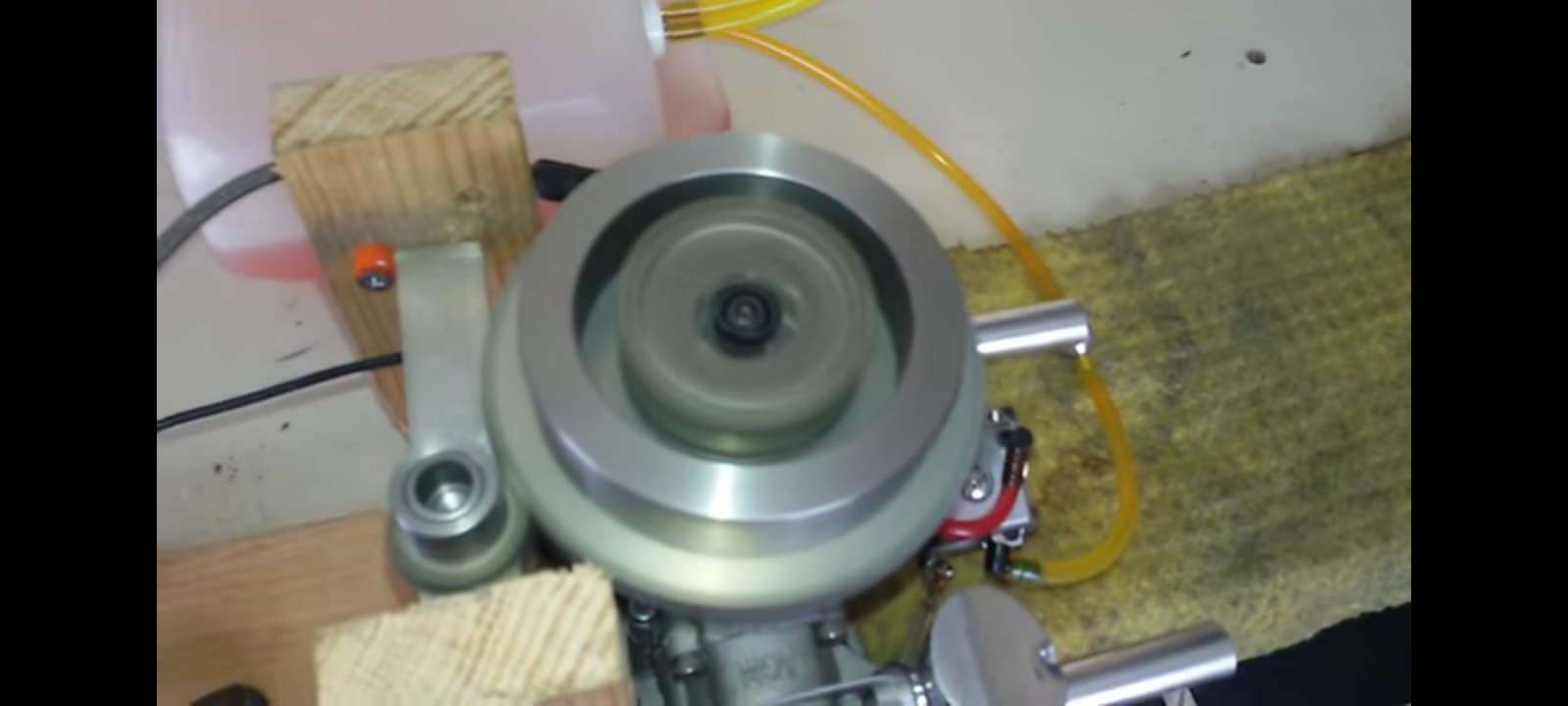

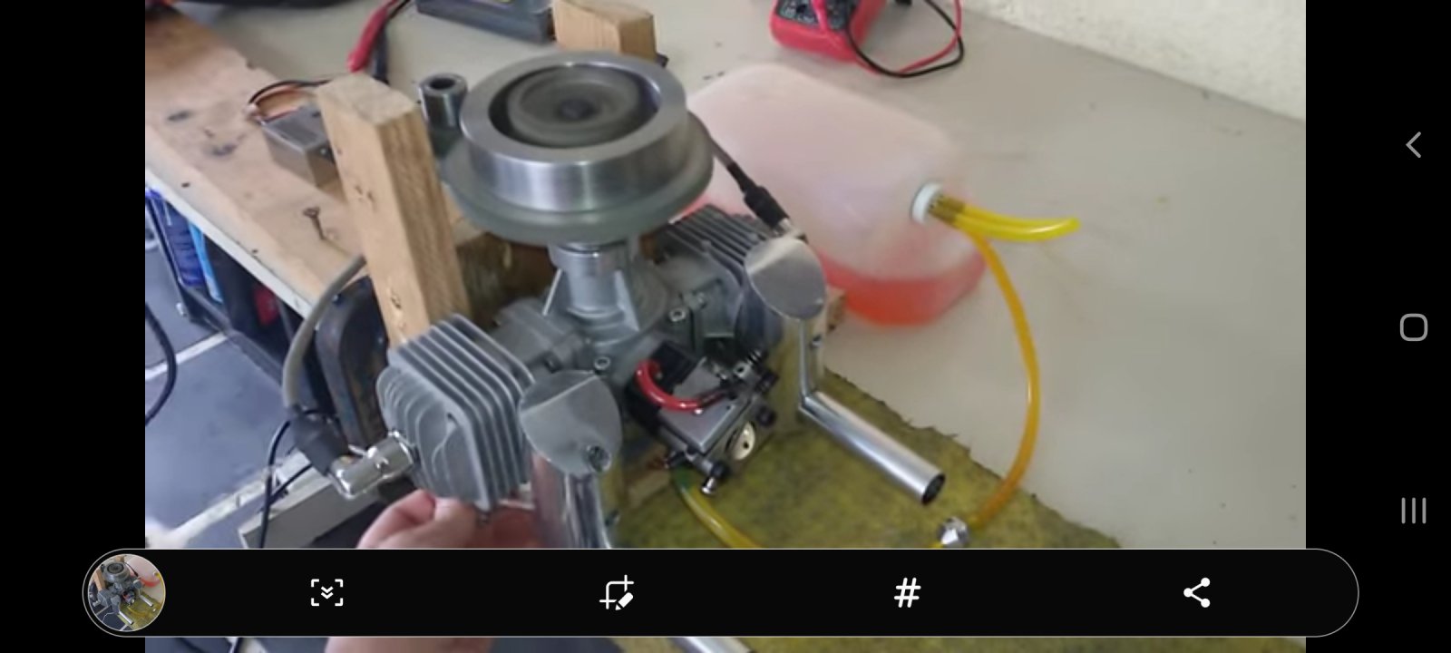

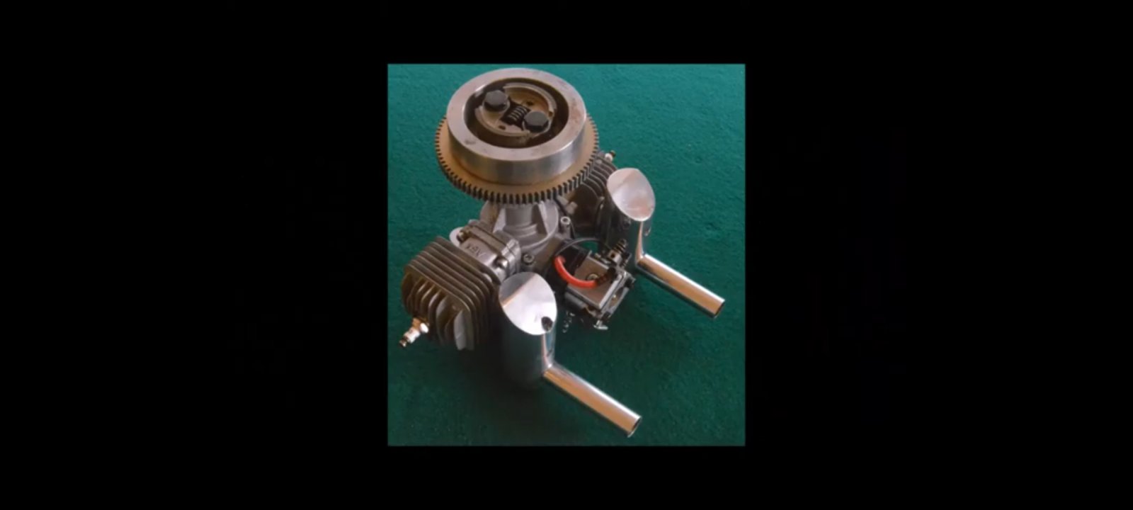

    Ik doelde meer op zijn startrondsel en tandwielen.
