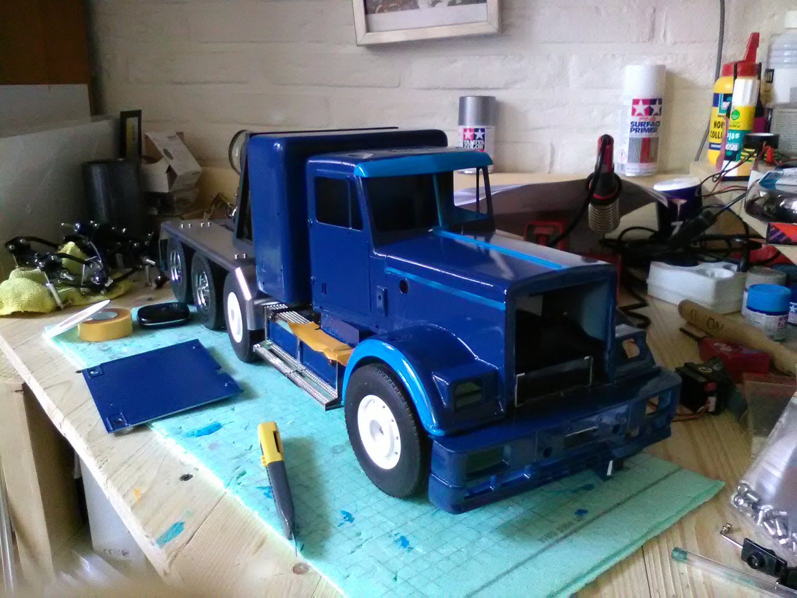

first impression
pff blanke lak heeft , zelfs na 24 uur drogen, de striping toch en beetje aangetast...jammer, maar ik laat het zo..het blijft een werkvoertuig dus shit happens
overall niet ontevreden voor een eerste complete spuitbeurt, volgende keer beter / strakker
Hallo Leon,
Jammer, dat de belijning wat door is gelopen.

Waarom gebruik je blanke lak ?
Voor de glans ?
Ik gebruik nooit blanke lak, als ik mijn modellen spuit, omdat de lak best van zichzelf al voldoende glimt.
Maar ik moet er wel even bij zeggen :
Ik spuit niet met spuitbussen, maar met een kleine verfspuit.
Ik gebruik alleen een spuitbus om mat zwart te spuiten.
(zie de foto's)
Elk nadeel heb z'n voordeel of zoiets. Zonder blanke lak is het wat matter maar zijn kleine schades ook beter te repareren en vallen spuitfouten ook wat minder op. Ik gebruik ook nooit blanke lak. Ik gebruik nu ook altijd ral kleuren. Kun je ook lakstiften krijgen.
Denk trouwens dat 24 uur drogen veel te kort is voor een 2e laag in een andere kleur of blanke lak.
Is het alleen die stripe langs de motorkap? Zou je deze met vinyl in contrastkleur kunnen maken?

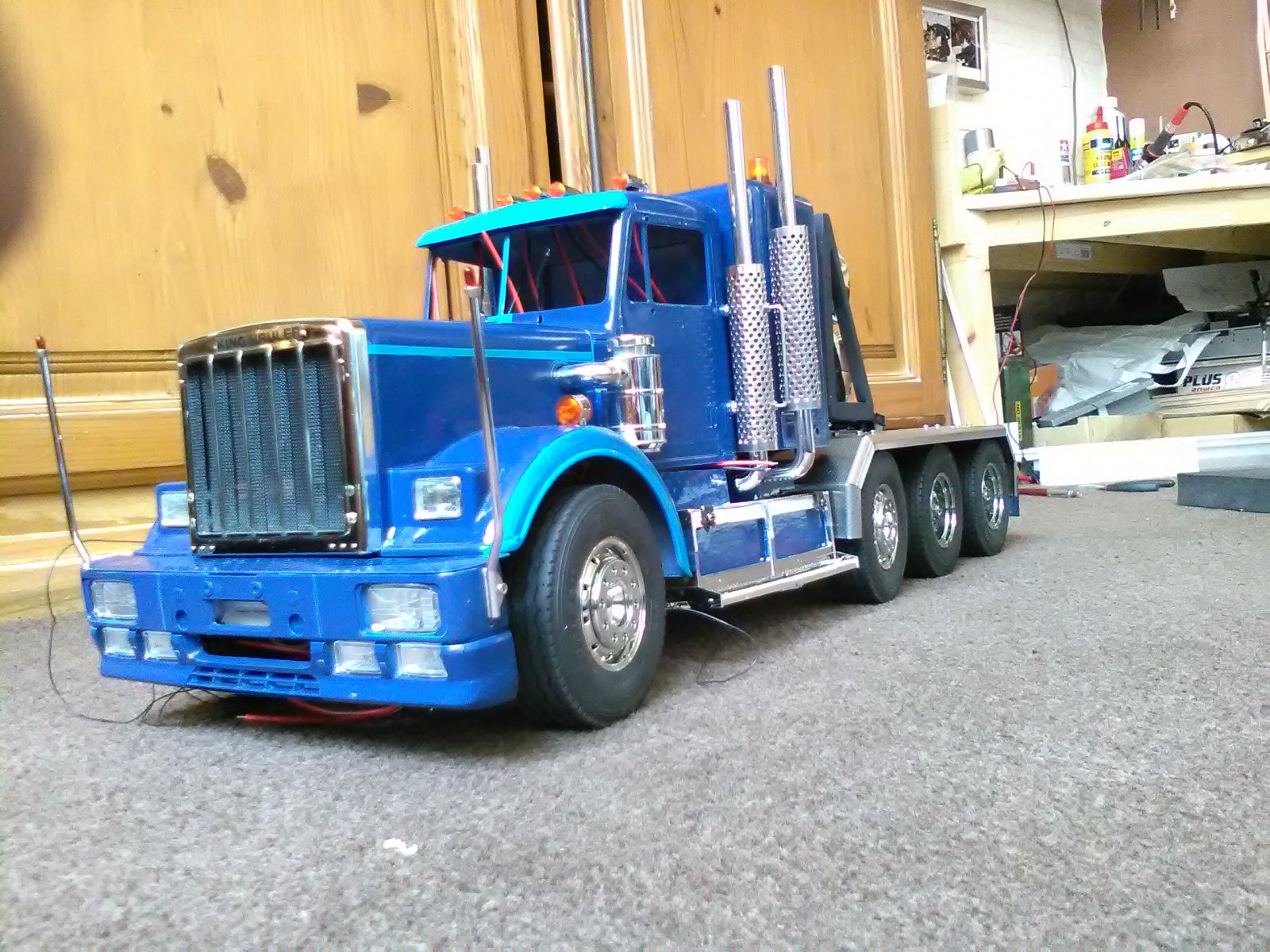

De moed verzameld en aan het bekabelen begonnen.
Eerst de koplampen, knipperlichten, zwaailichten en lichtjes op het dak gemonteerd en bekabeld
Alle ledjes 1 voor 1 getest zodat ik zeker ben dat alles het doet en ik niet naderhand weer moet slopen
de kabelboom van de voorbumper
de kabelboom van de achterbumper
Nu dit alles nog aansluiten op de Beier..

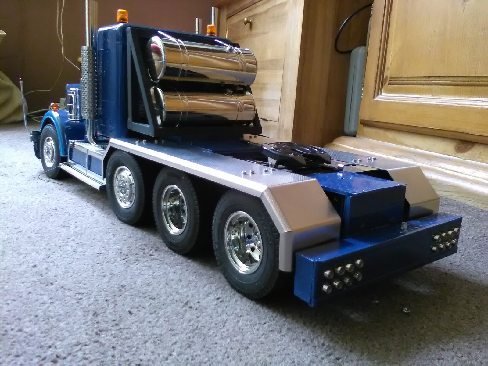

zo stond hij er bij..
Toen wilde ik toch eens zien waar het eindresultaat op zou kunnen lijken, dus na een poosje schroeven...
Het interieur moet nog gedaan worden.
De Beier aansluiten en programmeren
Het gaat de goede kant op
Mooi bezig. Die bumper en die tanks vind ik lekker stoer. De dubbele uitlaten ...mmhh beter maar zou ook enkel wel eens willen zien.
Opmerking wat betreft achter spatborden, zijn die niet iets te laag cq is de rijhoogte te laag?
alle leuk aanklikkers , heel erg bedankt.
Achterspatborden kan ik met 8 schroefjes weer op hun originele hoogte zetten...weet niet meer waarom ik ze verlaagd heb...zie op pag 6 de originele hoogte.
