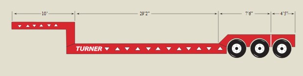

hieronder de inspiratie voor de trailer, zal een fixed neck worden
Op de foto / tekening zijn het starre assen, maar gezien de lengte zal het bochten werk op parcours een ( bijna) onmogelijk stunt worden zonder gestuurde assen
Dat is amerikaans he. Ik heb er ook over getwijfeld voor mijn US dieplader. Ook mijn flatbed is een meter lang en heeft de assen ver achteraan. Gestuurde assen komen ginder in de US of A bijna niet voor. Niet zoals bij ons. Ik rijd ook wel eens op grotere banen. Ik ga het bij RContour of mbvp eerst zo maar eens proberen.

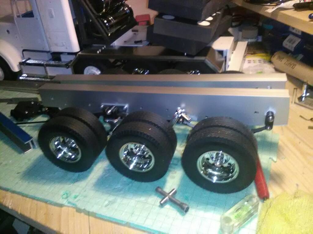

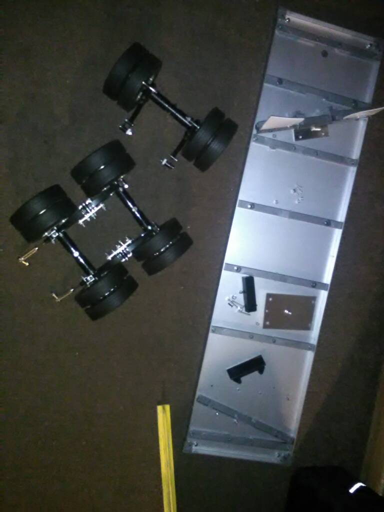

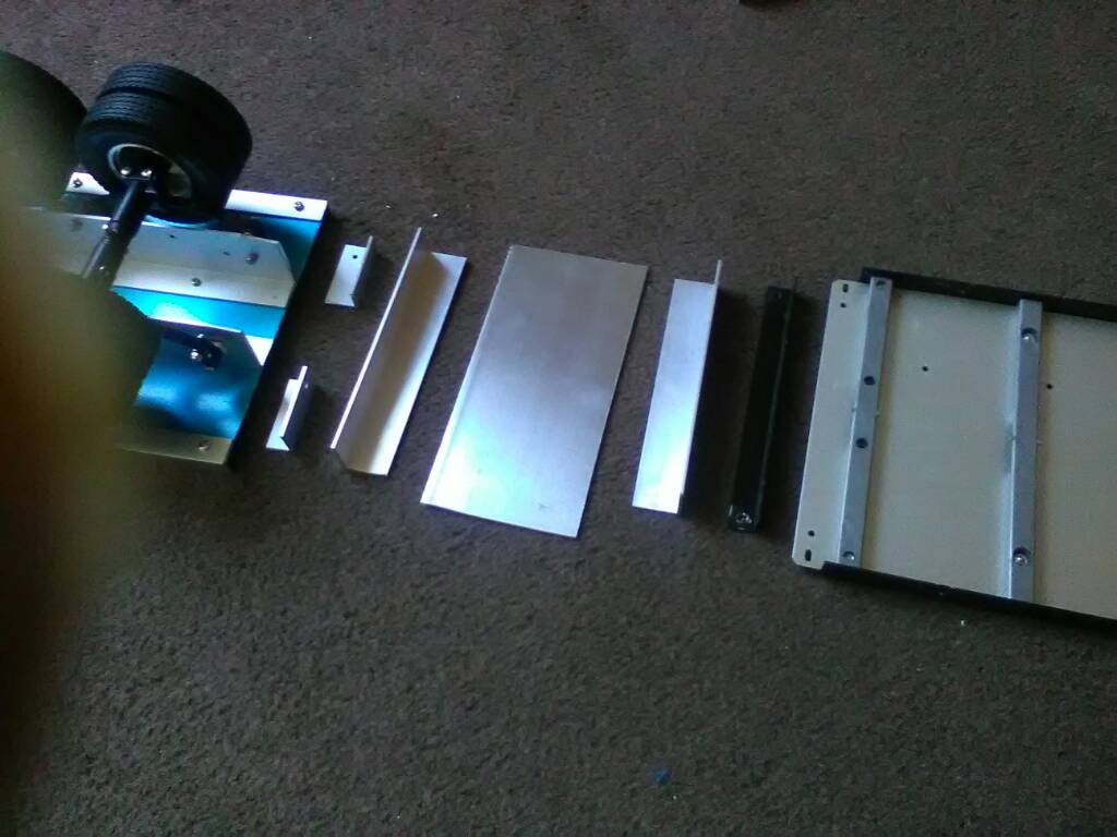

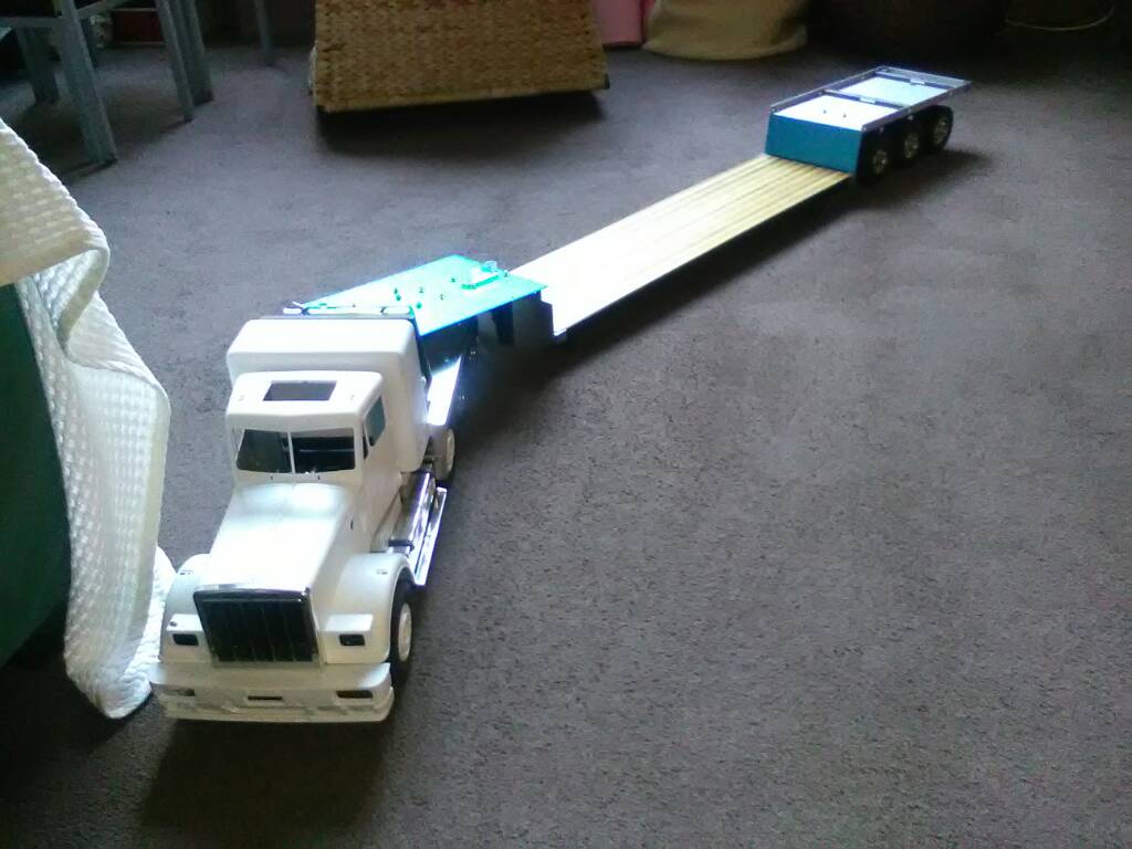

Toch een stukje verder gekomen vanavond
Eerst de boel uit elkaar halen
Chassisbalken verzaagd en weer de assen gemonteerd
En omdat het kan even alles zijn plekje gegeven voor een impressie
Het voor en achterdek moet ik nog op maat zagen..
tot zover voor vanavond

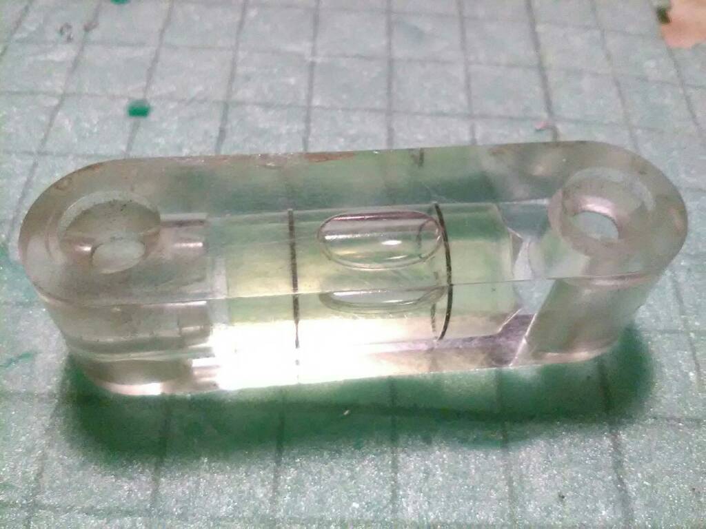

Een van mijn favoriete tooltjes
Een mini waterpasje..echt handig

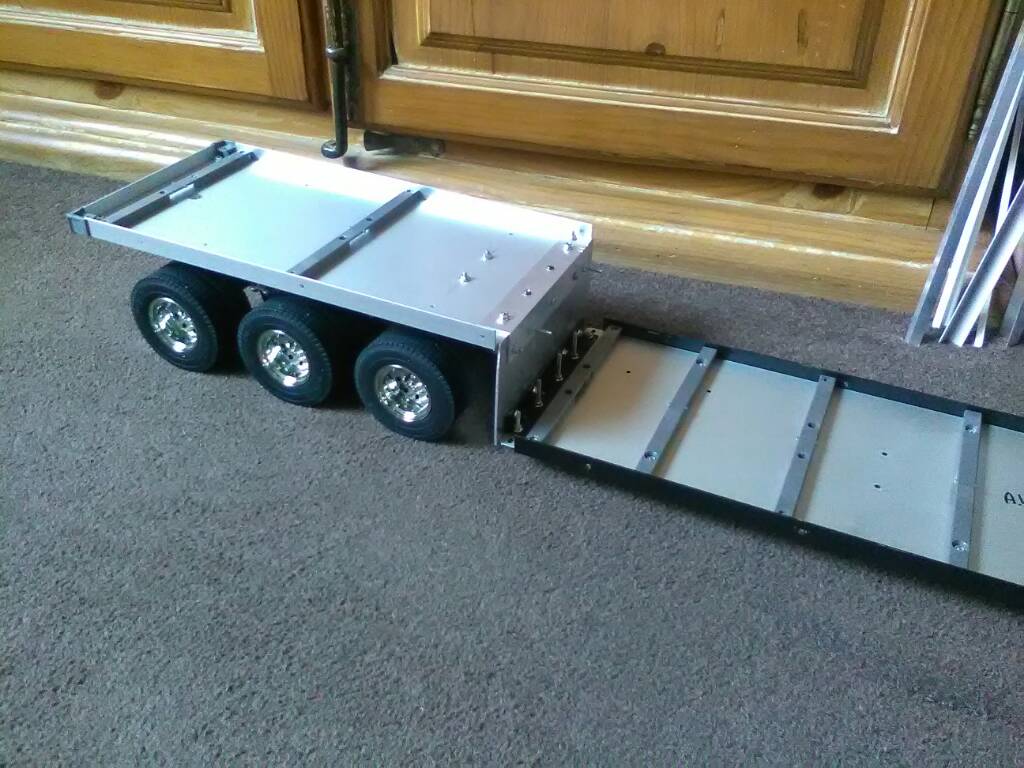

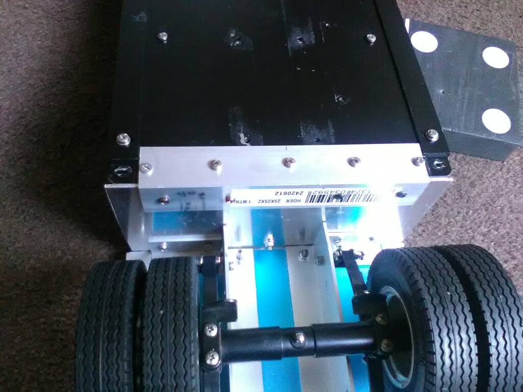

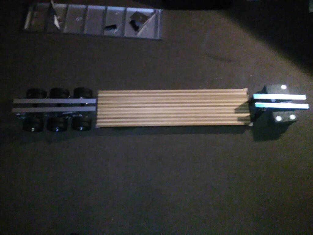

Vandaag het achterdek en laaddek verenigd...
Het bouwpakket
En het resultaat
De boutjes zijn tijdelijk, de goede maten op een later tijdstip
Ik ga de verticale schotten verstevigen met aluminium profielen, de hoeken zijn stevig zat maar de plaat buigt wanneer ik er druk op uitoefen

Hoi Pieter
ik gebruik het om alle dekken parrallel te laten lopen ( onbeladen) en ook recht te zetten in de breedte as, staat wel zo netjes

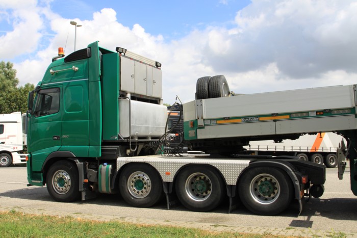

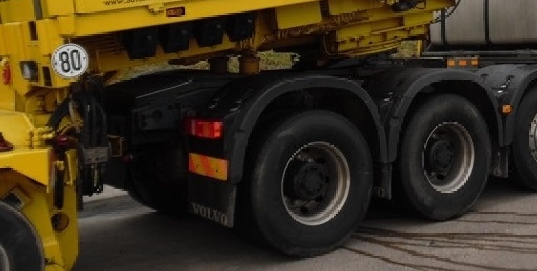

Misschien is het met foto's duidelijker wat ik bedoel :
Een afhangend zwanenhals waar gewoon mee gereden wordt, staat echt niet waterpas in de lengterichting.
Voor overhangend Zwanenhals, ook hier wordt probleemloos mee gereden.
Natuurlijk is het ideaal als het zwanenhals vlak staat/hangt achter de trekker, maar de praktijk is vaak anders.
Zeker in het Zwaartransport, waar dit topic over gaat.
En geloof me, dit gaat gewoon goed.
Hopelijk is het duidelijk wat ik bedoel.
