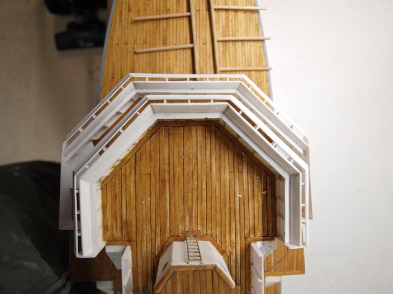

Met een vakantie tussendoor vlot het werk niet echt maar hier dan het resultaat van de dekken.
full
Veel tijd heb ik besteed aan het vervangen van de windgeleiders. Het resultaat is nu heel strak maar het was wel een heel gedoe om de aansluitingen netjes verstek te krijgen.

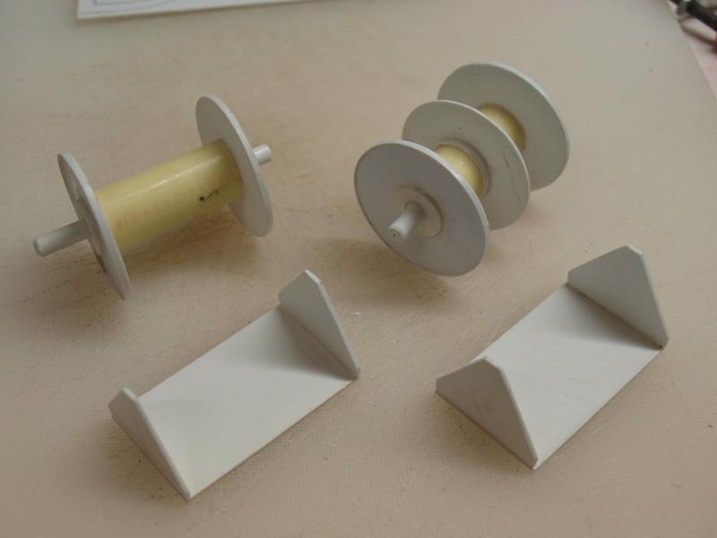

Ben begonnen aan de katrollen op het bijgebouw (? hoe heet dat eigenlijk). Na lang en veel onderzoek toch tot de conclusie gekomen dat er twee grote reels op moeten. Er zijn nogal wat varianten zichtbaar op de vele foto's. De ruwbouw ziet er zo uit :
full

Ben verder gegaan met het dekhuis en de reels die hier op komen. De boel staat ook al in de grondverf nadat ik ontdekt had dat er geen handrelingen aan de zijwanden horen. Scheelt in ieder geval een hoop soldeerwerk.
full

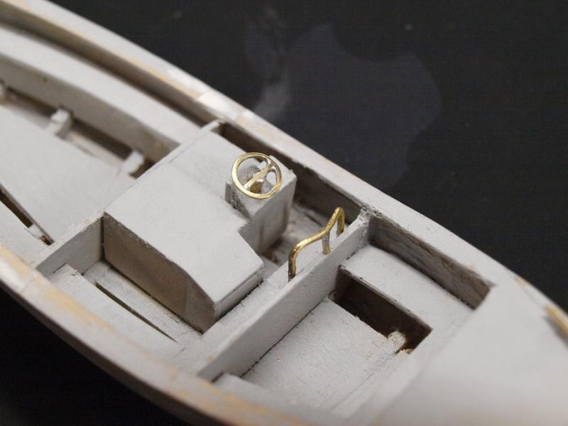

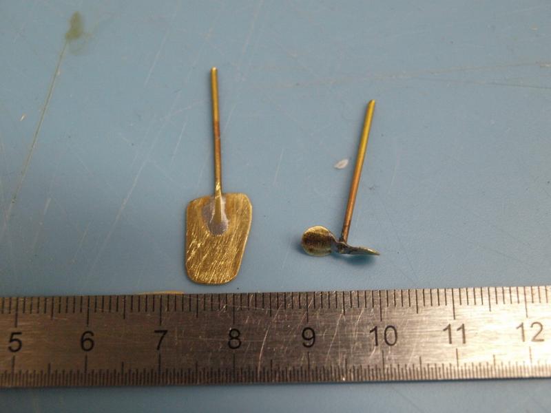

Toen maar weer eens verder gegaan met de sloep. Eerst maar eens een schroefje van 8 bij 8 mm samen met het roer(tje) gepriegeld.
full

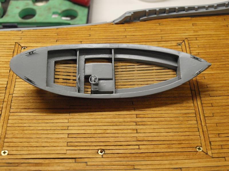

En de vloeren met beplanking afgemaakt.
full
En het stuur mocht natuurlijk ook niet ontbreken. En ja, het solderen gaat steeds beter :)
full

en de sloep ook natuurlijk waarin ik ook meteen de vlonders heb aangebracht.
full
