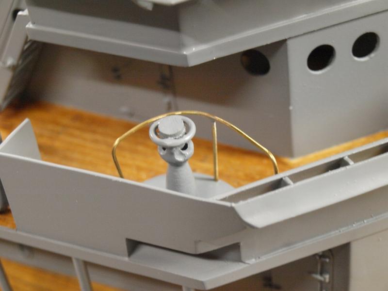

    En dan weer terug naar de pelorussen. De relingen zitten er nu op.
    [​IMG]
    De pelorus staat er nog los op. Windroos en rand voor het richtinstrument moet nog worden gemaakt. De windroos krijgt een diameter van 4 mm.

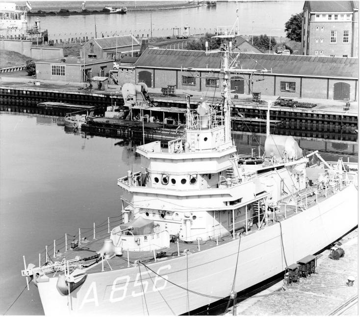

    Paul : De Onversaagd had in de vijftiger jaren nog deze patrijspoorten. De hoekige ramen zijn er pas in 1972 ingekomen. Dat wist ik overigens ook niet toen ik met dit model startte maar in de loop der tijd kom je steeds meer te weten.
