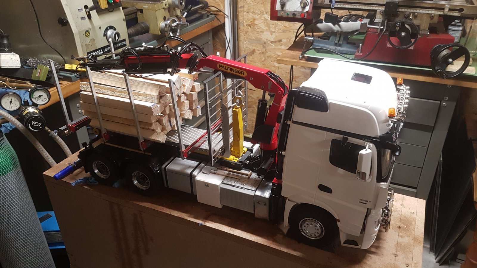

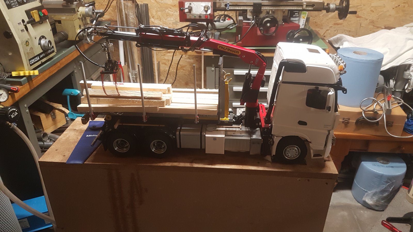

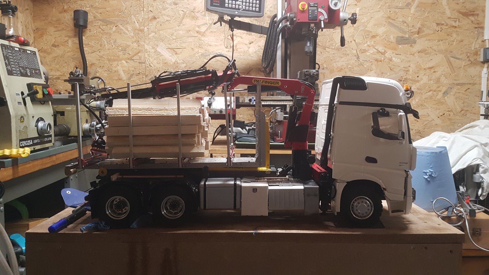

net snel even met de kraan aan het spelen geweest. ik had er beter vier rongen op kunnen zetten inplaats van drie denk ik maar aan de andere kant ik heb afgelopen week ook weer wat mooi materiaal binnen gesleept dus ik zou er ook zo twee bij kunnen maken

Hoi Raoul, het viel me gelijk op die 3 rongen. Maar dacht een ieder mag bouwen wat die wil. Nou weet ik niet alle hout maten maar het idee is dat je bijv met 4 rongen, 2 hout stuiken achter me kaar laad ( bijv in 1:1 2x 260cm achter me kaar) en bij lange lengte 540 of langer lengtes dat je dan je rongen zo plaats dat je knijper altijd in het midden kan knijpen.( Maar dat is waarschijnlijk het gene waar je nu achter ben gekomen) Daarom zijn de meeste rongen ook altijd verplaats baar. Ik zou 5 rongen geen optie vinden . Altijd gelijk aantal bij truck 4 en trailer 6 rongen . Kijk eens in mij topic.
Succes het ziet er wel leuk uit al
Mvg Bertus

bedankt bertus ik volg je topic van je mooie volvo ook al een poosje ik hoop hem snel een keer langs zie komen op de baan. die maat van de lengtes is ook handig ik ben niet zo bekend in de hout wereld

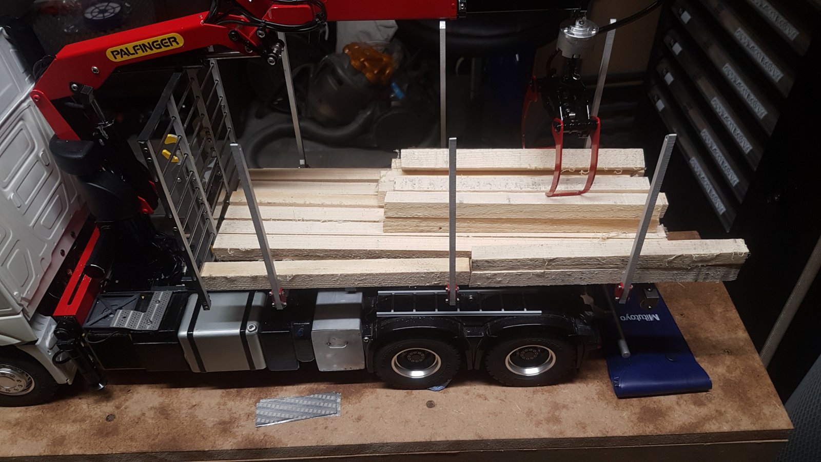

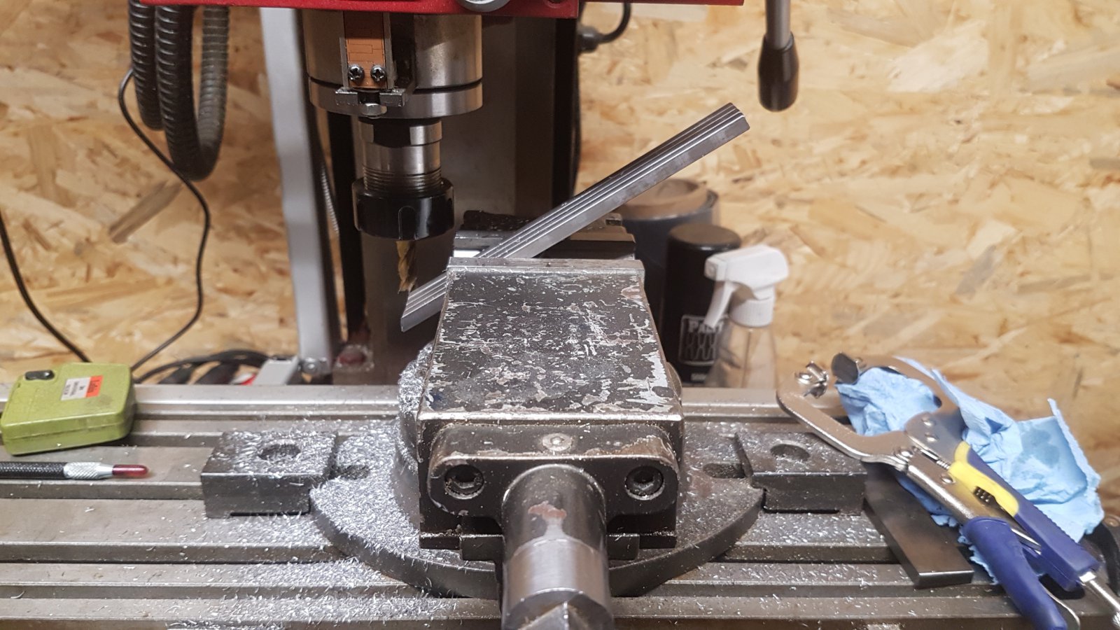

vandaag weer verder gegaan ik heb niet veel foto`s gemaakt helaas

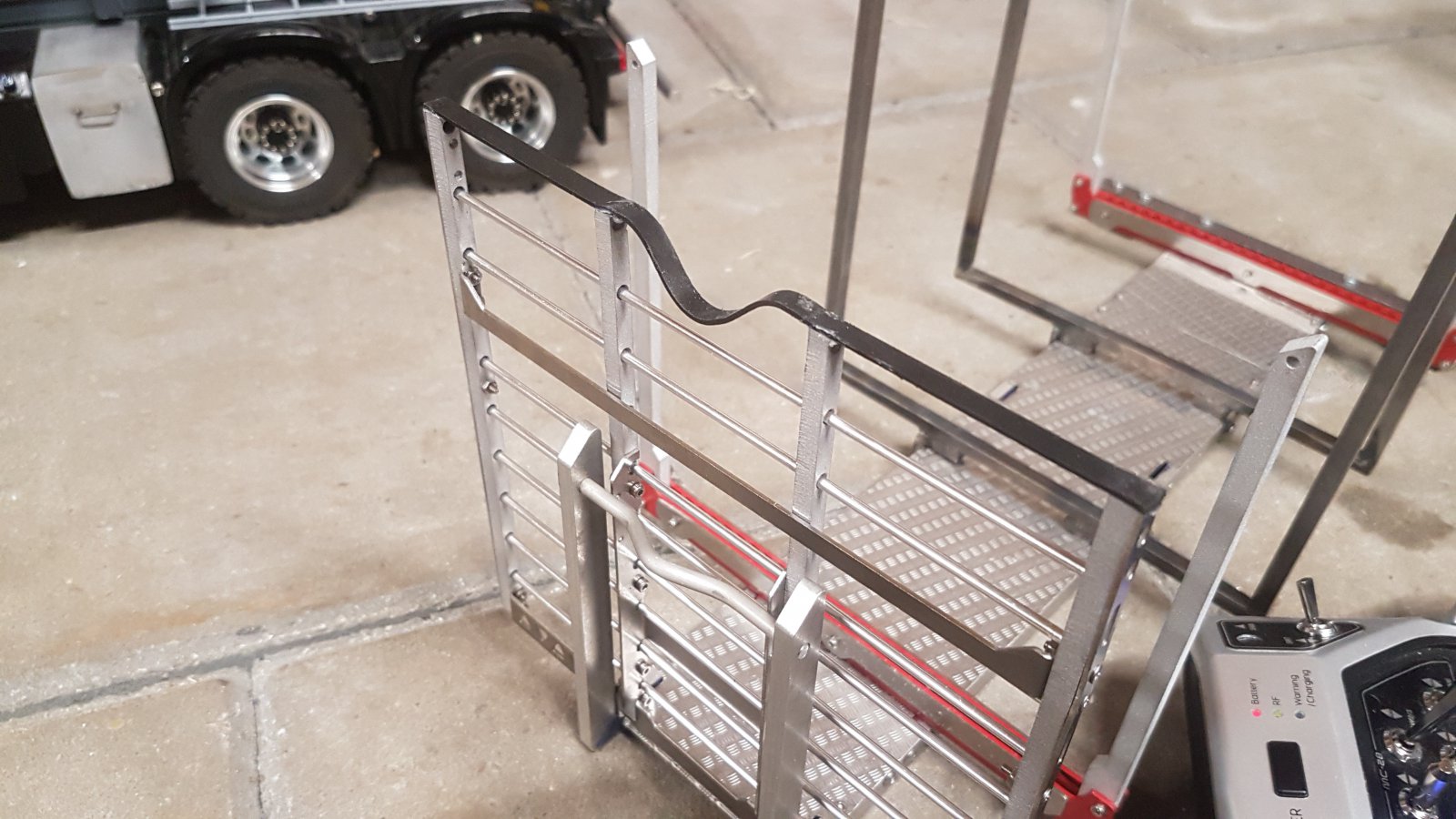

de rongen in gespannen onder een hoek van 50 graden voor het schuine kantje
Bekijk bijlage 412824

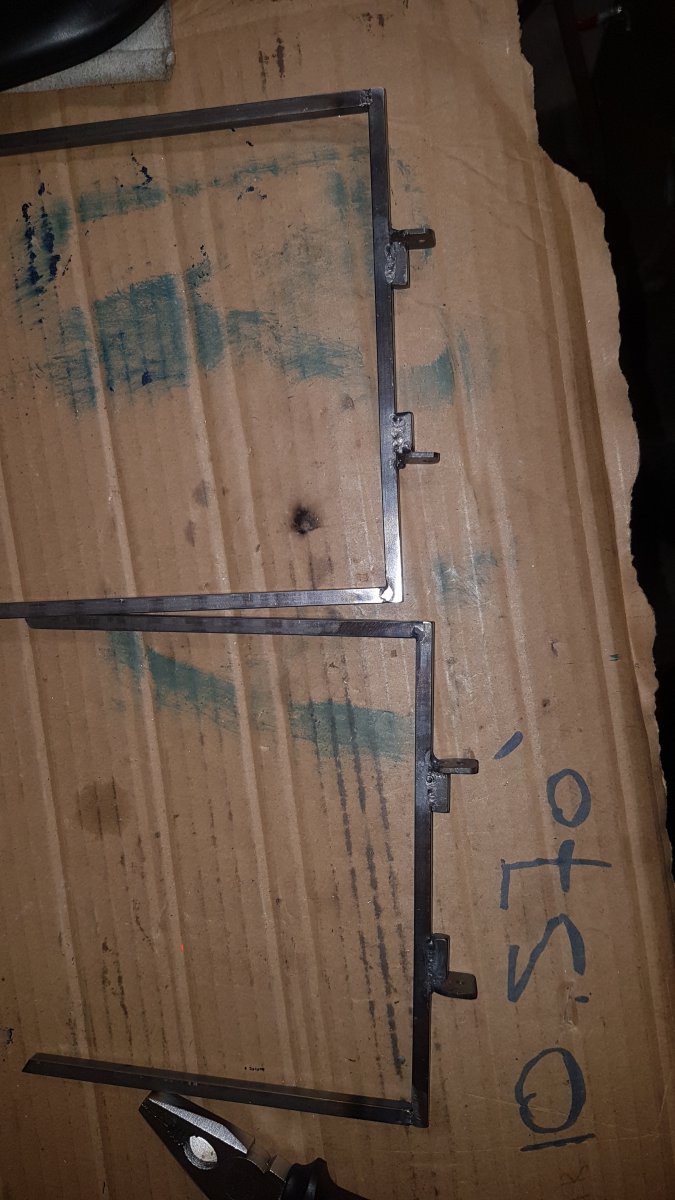

ik heb alles weer in elkaar gelast met het chinese las apparaatje. ik had alles net in elkaar toen heb ik het tungsten electrode vervangen door een andere om hem af te lassen maar op een of andere manier wou hij het metaal niet meer laten smelten morgen even op onderzoek uit. dus het tig toestel er maar bijgehaald om alles af te lassen een beetje een groot lomp ding voor dit kleine spul maar het is gelukt
nog een paar kleine dingetjes doen en dan is de eerste klaar

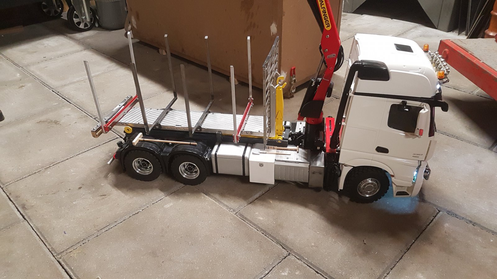

ik heb het kopschot wat aangepast nu kan ik de giek van de kraan er mooi in leggen

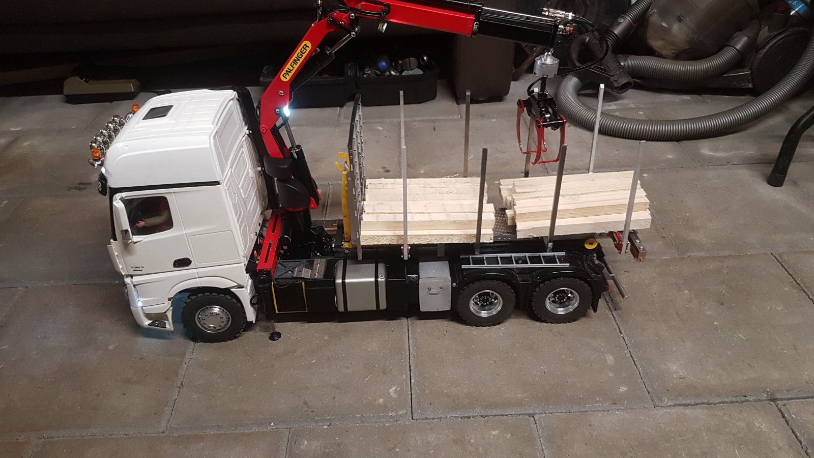

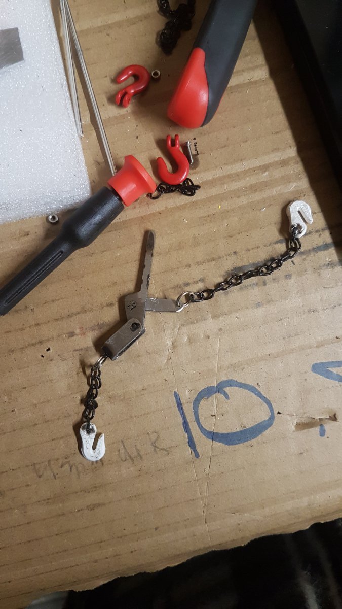

het hout moet ook blijven liggen als ik overlaad op de schamelwagen. ik ben op het moment aan het om knoeien met een ketting en een spanner als dat wat verder is zal ik daar wat van posten
Ik heb wel wat mogelijk. Kan wel wat hebben maar natuurlijk geen kilo's trekkracht...
Is 3D geprint.....Jij hebt toch ook een printer?

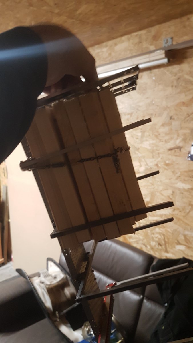

en een kleine update ik heb nu het eerste prototype af
zo moet het ongeveer worden ik heb het zonet snel even getest de montage gaat nog anders worden maar dit is het idee een beetje. het hout word aardig bij elkaar geknepen maar ik heb het nog niet kunnen testen door een keer te gaan kiepen ik denk dat er niks mee gaat gebeuren maar je weet maar nooit. ik ga rustig aan verder als ik tijd en zin heb werk gaat ook weer door dus ik kan helaas niet zo lang in mijn werkplaats blijven zitten dan ik zou willen
