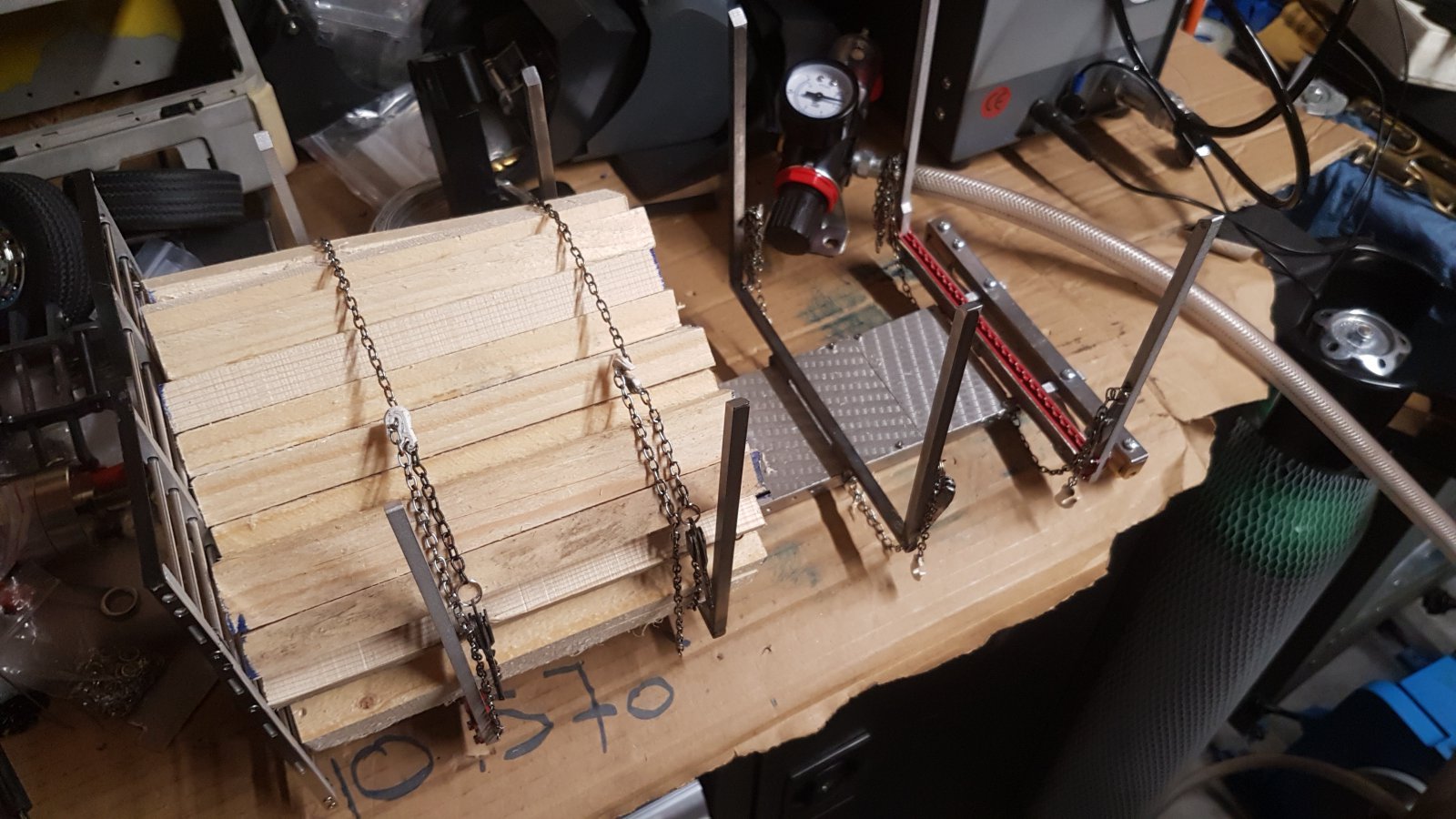

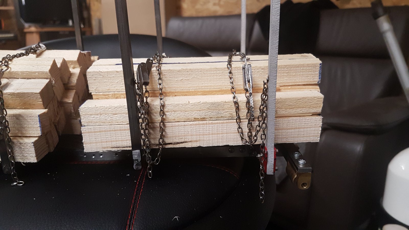

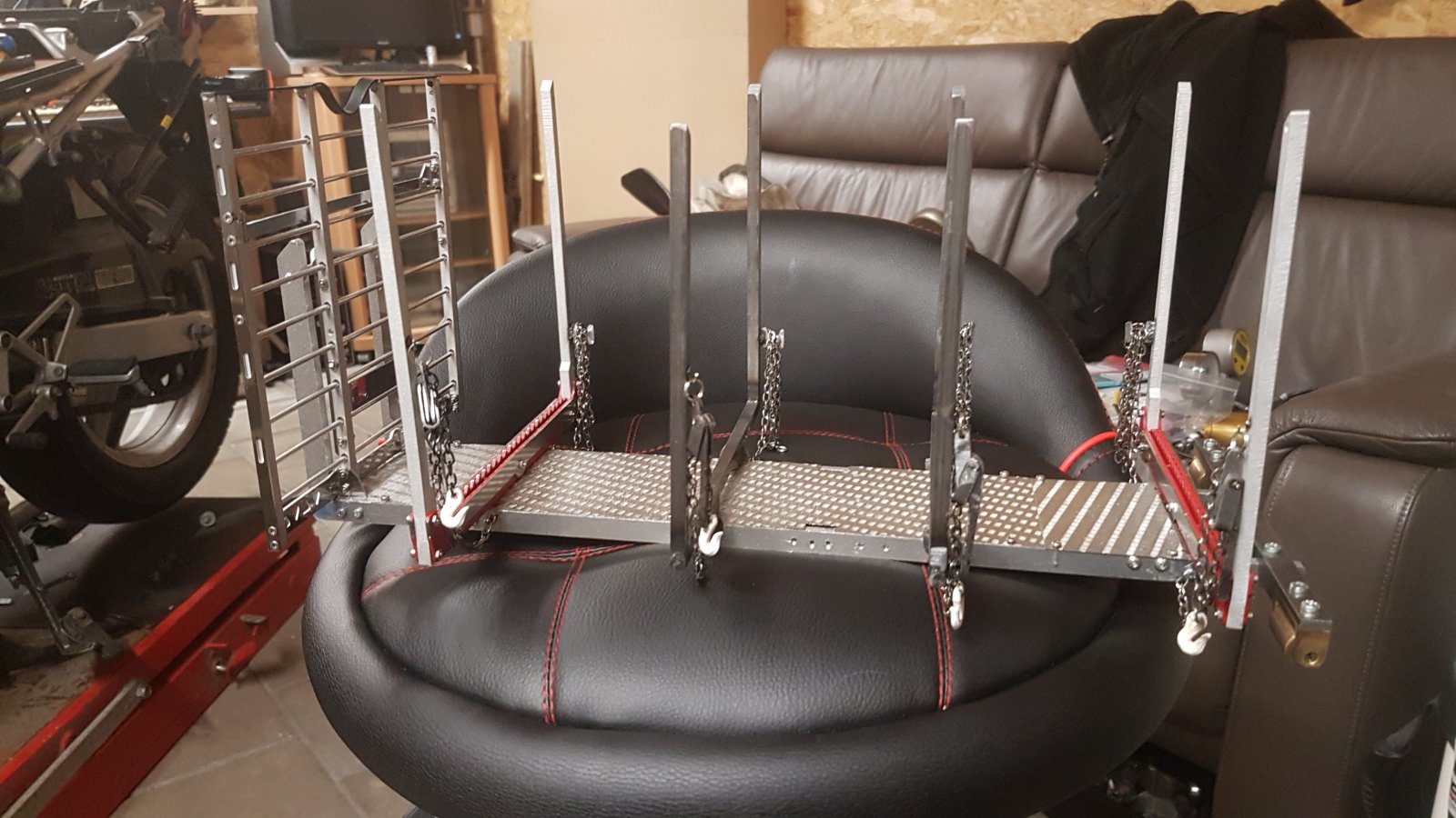

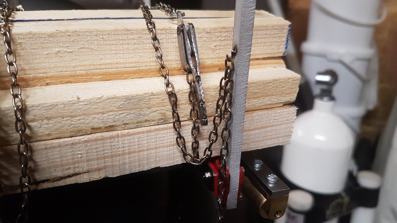

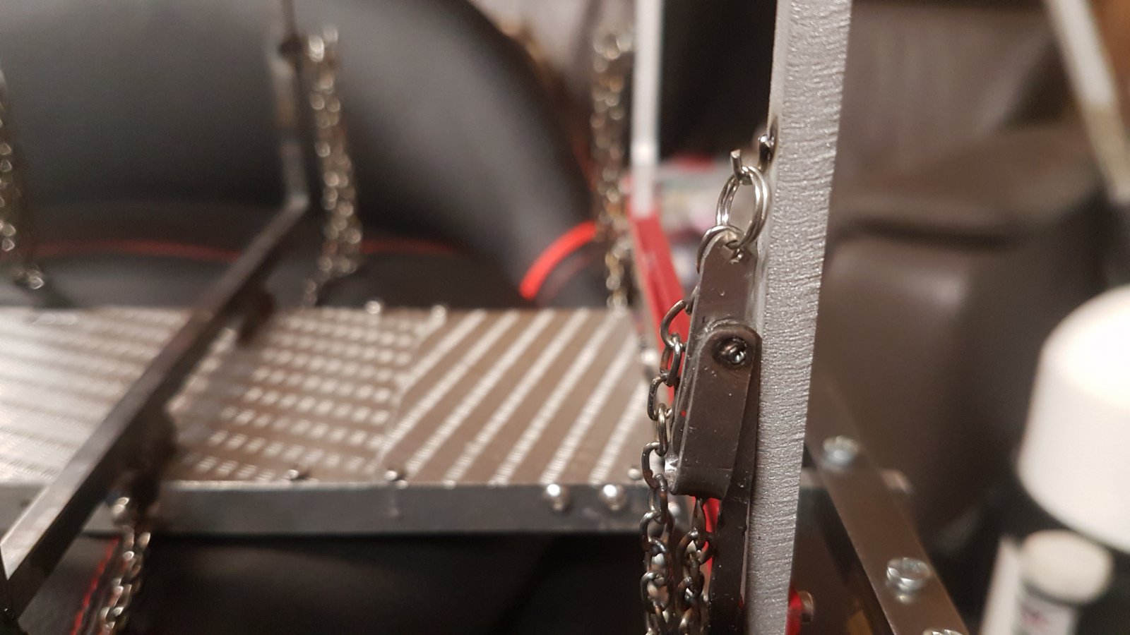

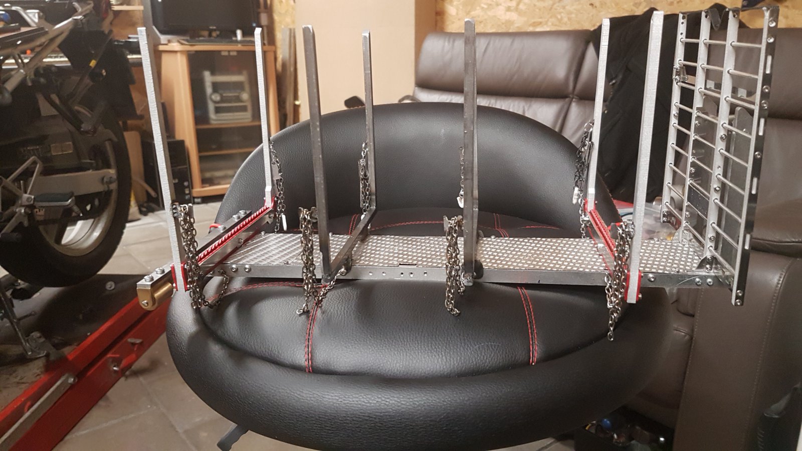

    al het ketting werk zit aan het frame vast dus moet het ook een plekje hebben als het frame niet volgeladen is
    de over lengte kan ik weer netjes aan de haakjes hangen
    eentje klaar nog een te gaan

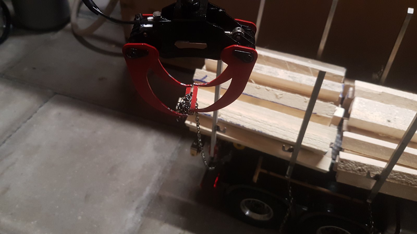

    vandaag heb ik de kraan een klein apktje gegeven. en even gekeken als ik de kettingen ook op kan pakken om ze over de lading te gooien 20210110_135637.jpg
    een beetje lastig maar het kan

    Hoi Raoul,
    Ziet er goed uit hoor. De kettingen zien er stevig uit. Volgens mij kan je zo een geladen bak op en af zetten zonder dat het hout eraf valt.

    bedankt Dennis. de kettingen werken heel erg goed over zetten is geen enkel probleem

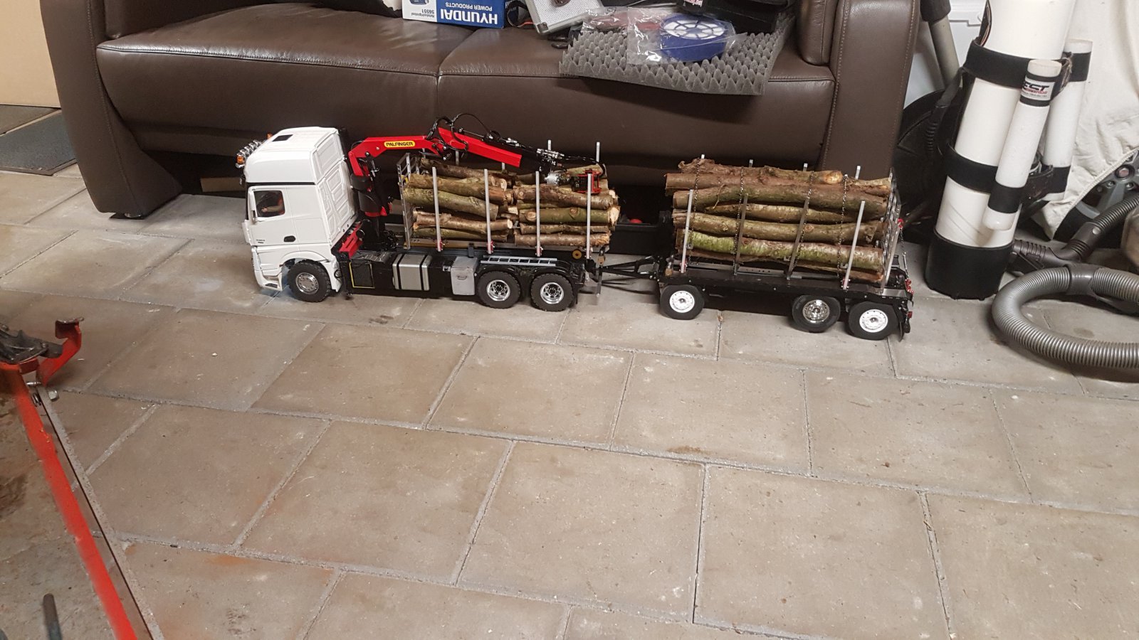

    op het moment staat de combinatie er zo bij
    ik moet het andere frame nog afmaken met het ketting werk. ik heb op het moment niet heel veel tijd helaas.
    ik heb ook nog wat plannen voor de kraan en de schamelwagen. de kraan wil ik een of twee extra telescoop secties voor gaan maken, een andere grijper. en een beetje meer power zou ook mooi zijn. ik kan nu strak naast de kraan twee kg op pakken meer dan genoeg voor nu maar met wat extra lengte zou het wel wat meer mogen. dan de schamelwagen die wil ik een beetje veranderen zo dat het wat meer op een container trailer lijkt van gs meppel of draco sneek
    alles op zijn tijd

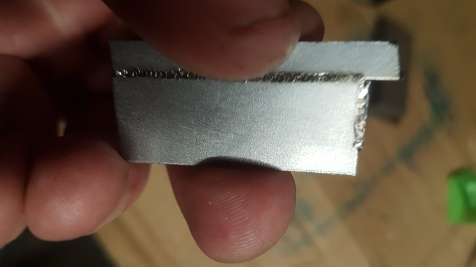

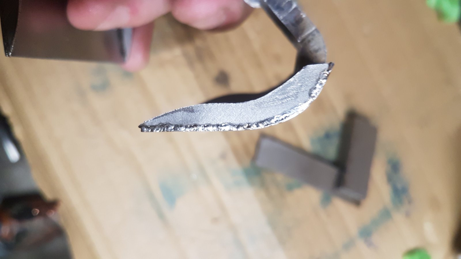

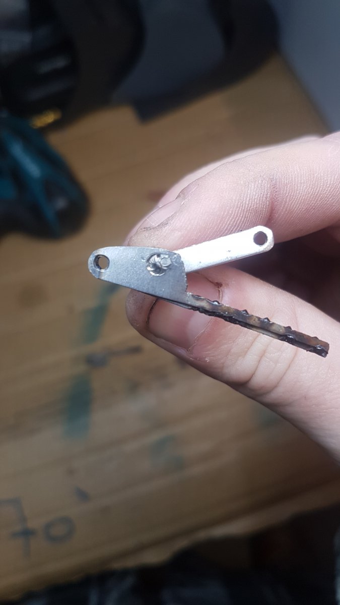

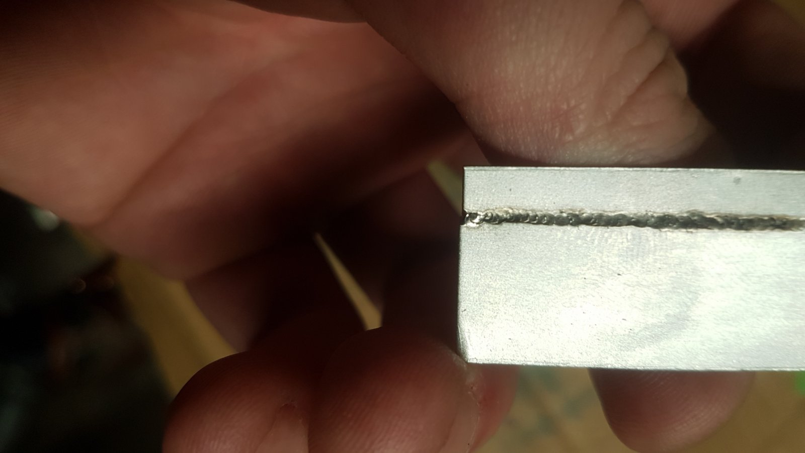

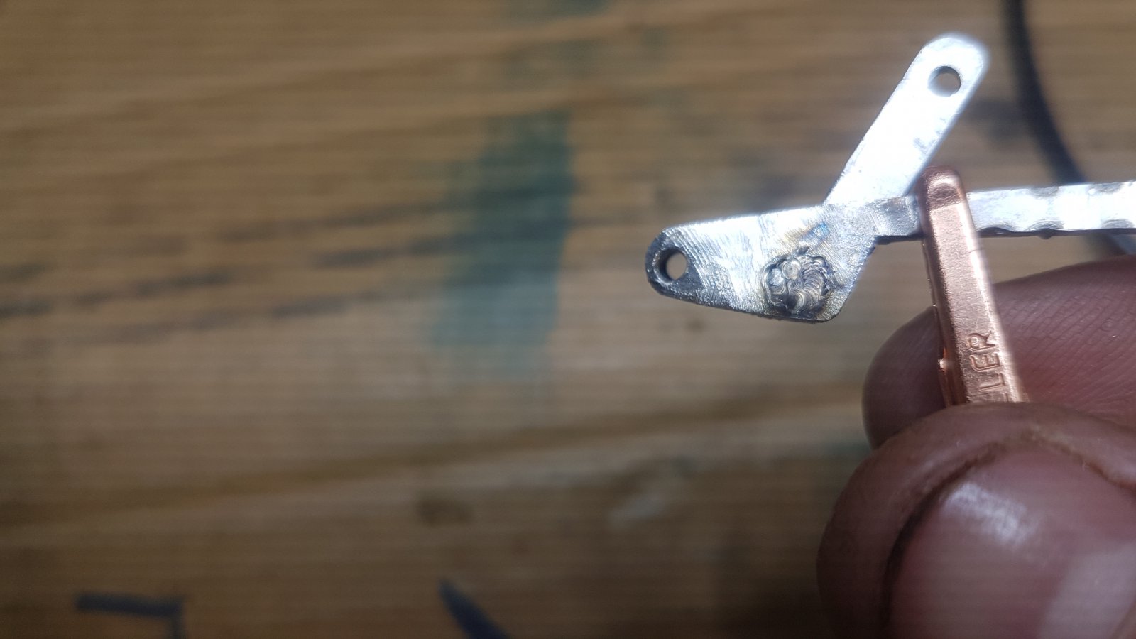

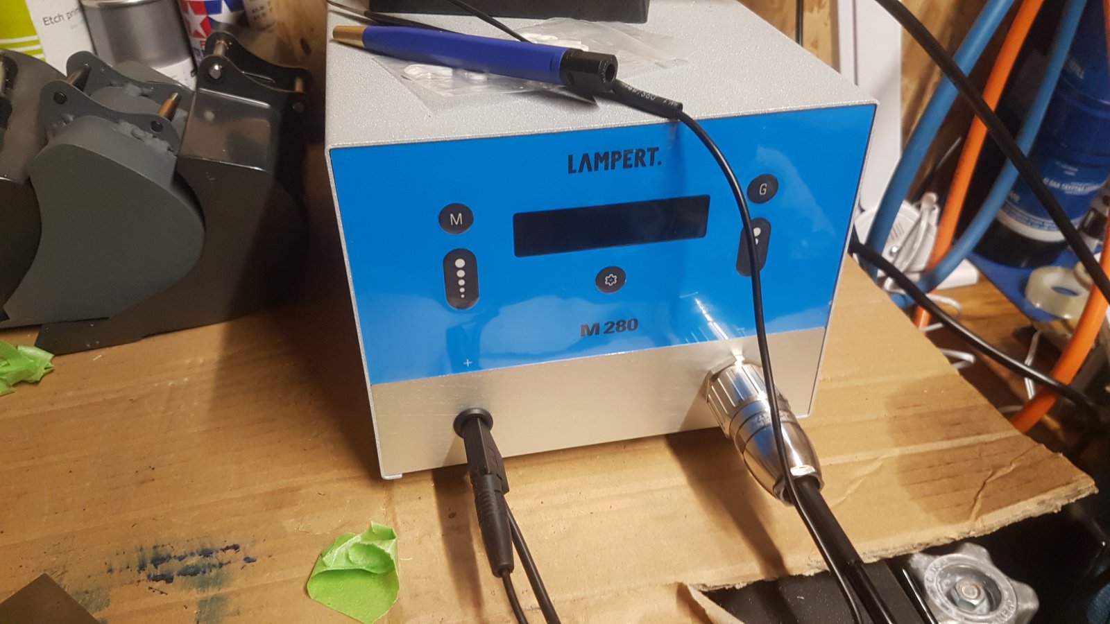

    als eerste heb ik geïnvesteerd in nieuw gereedschap. het Chinese las apparaatje doet het best goed maar ik heb er een beetje twijfels over de sterkte van de las en de kwaliteit van de las. het zou jammer zijn als een model in elkaar zakt omdat een las het begeeft. dus na een hoop getwijfel heb ik besloten een lampert m280 te kopen.
    ik ben er nu een paar dagen mee aan het testen. het is een wereld van verschil. bij een proef werkstukje waar ik twee plaatjes aan elkaar las kon ik de las niet breken wat er wel gebeurde met het Chineesje
    foto`s zeggen meer dan woorden
    de pen is met de lampert gelast en het handvat met het chineesje
    stacking dimes maar dan heel klein

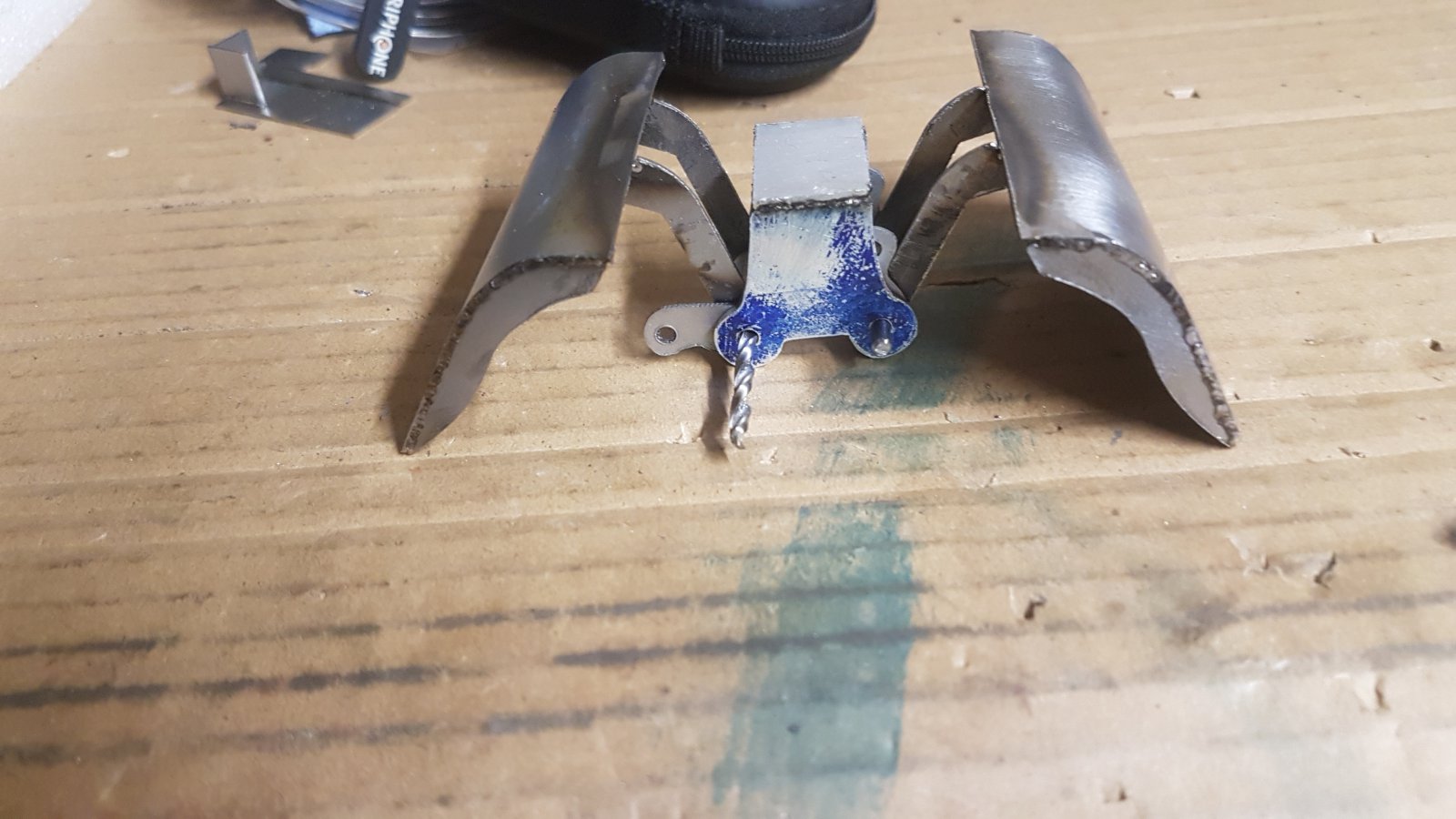

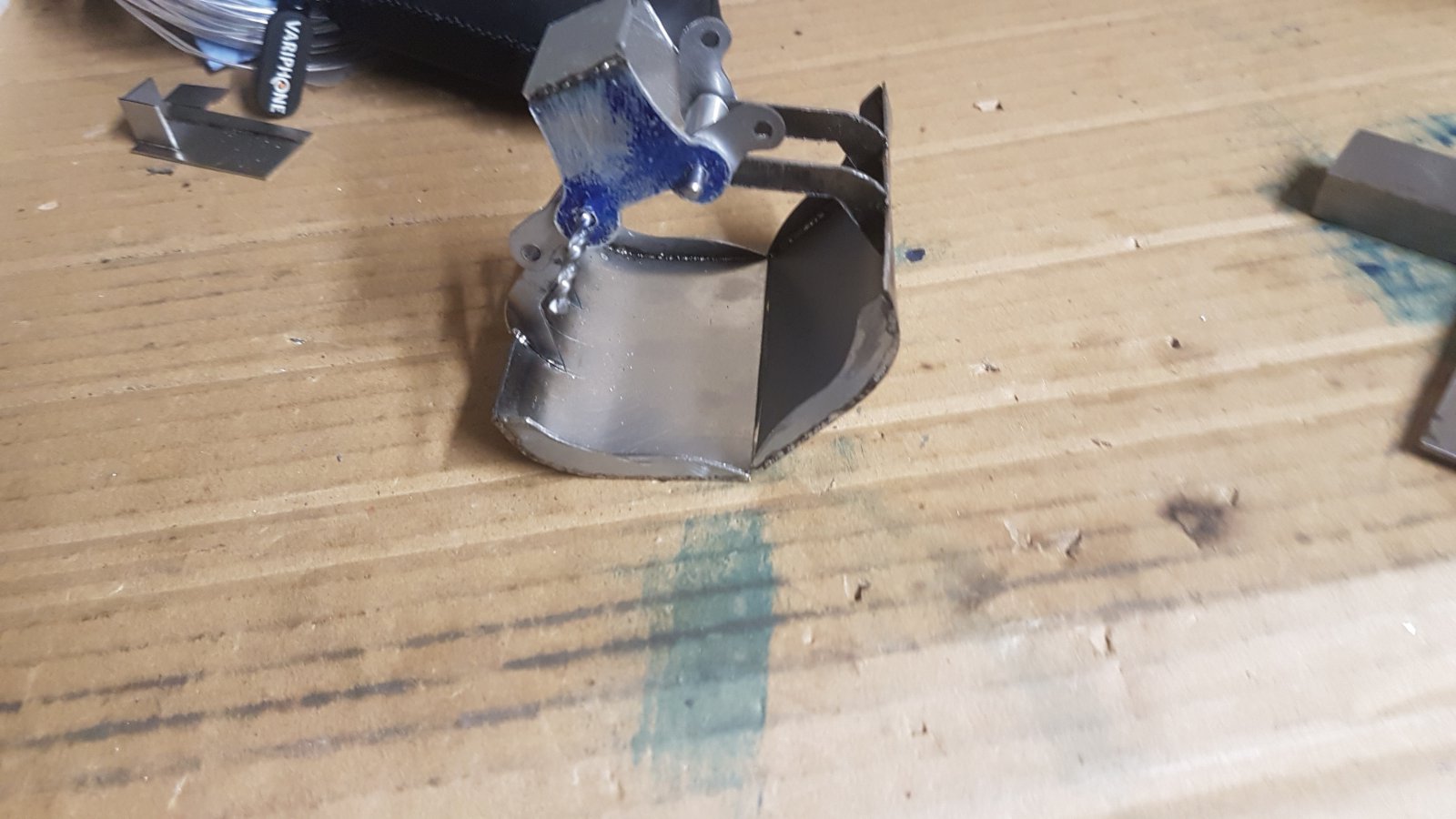

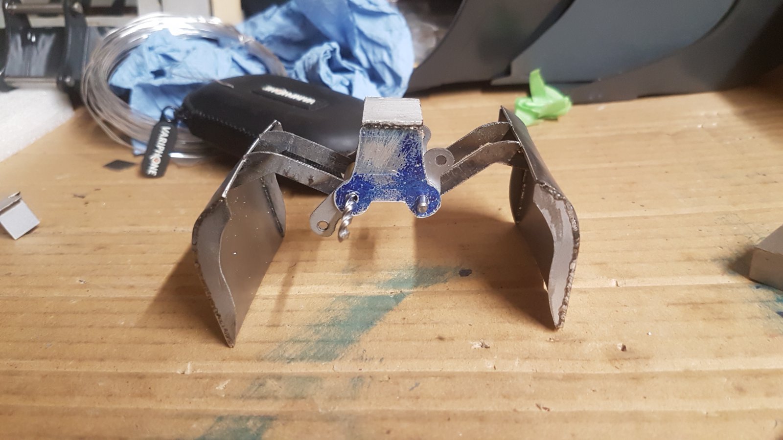

    dan weer verder met de truck op het moment zit ik thuis i.v.m. vorst dus lekker veel tijd om te hobbyen
    het begin is er. het middelste deel wat de grijper bij elkaar houd is een stukje schroot aluminium even voor de foto`s gebruikt dat gaat een beetje anders worden

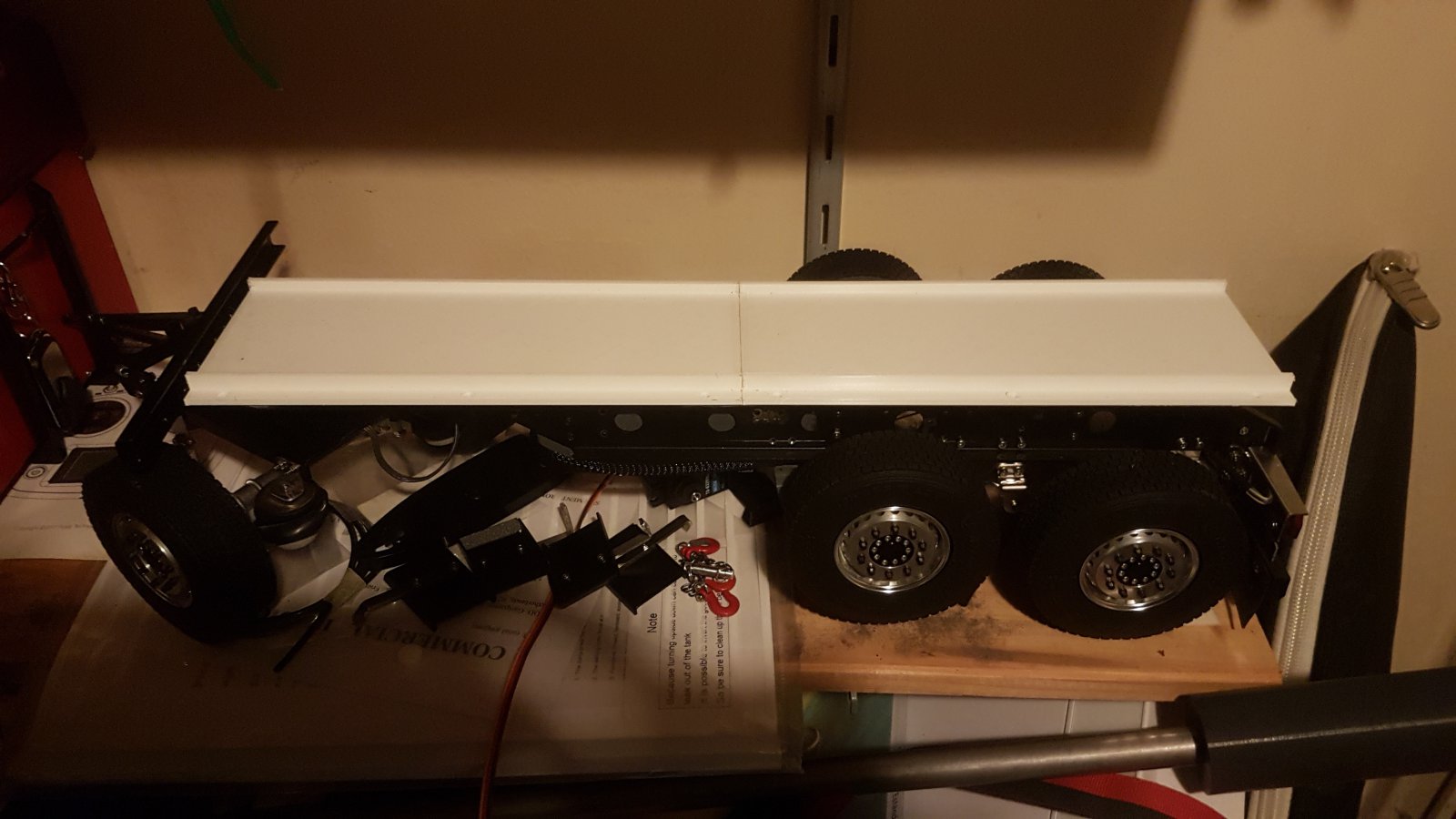

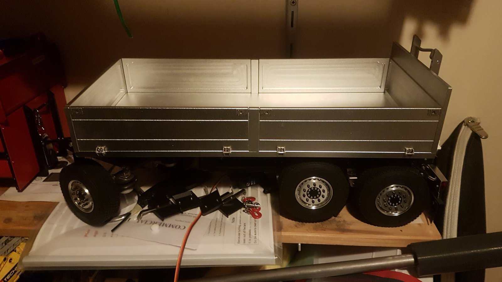

    de trailer heb ik ook een beginnetje mee gemaakt
    en nog een andere container er bij
    maar de container`s moeten er niet af kunnen glijden. daar heb ik een idee voor ik moet nog kijken of dat werkt.

    Mooi Lampert M280 lasapparaatje.
    Mooi handig klein apparaatje.
    Is dit een soort TIG lasapparaatje ?
  17. raoul00123
    raoul00123
    20 apr 2019
    267
    Fryslan
    klopt Pieter
