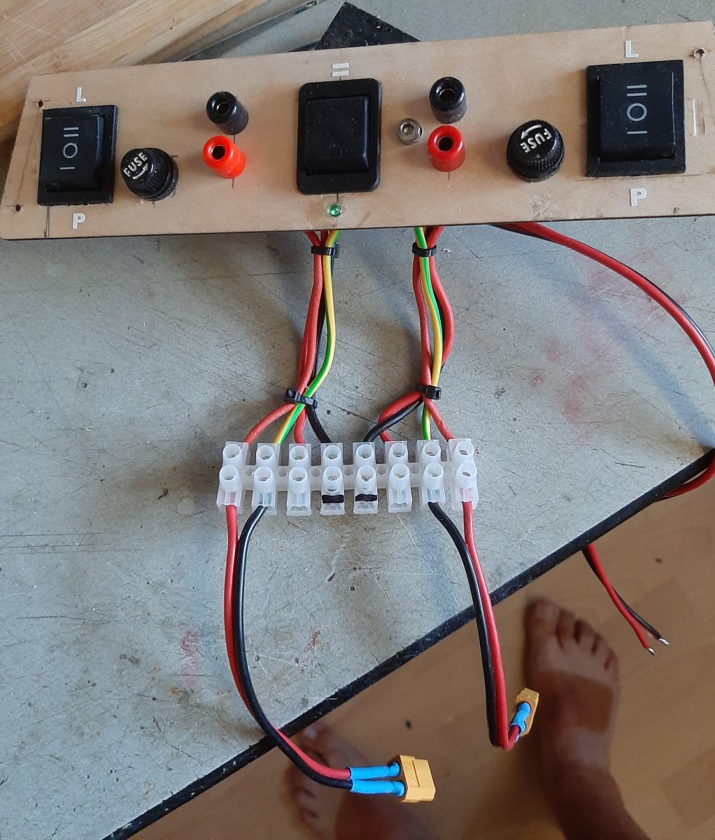

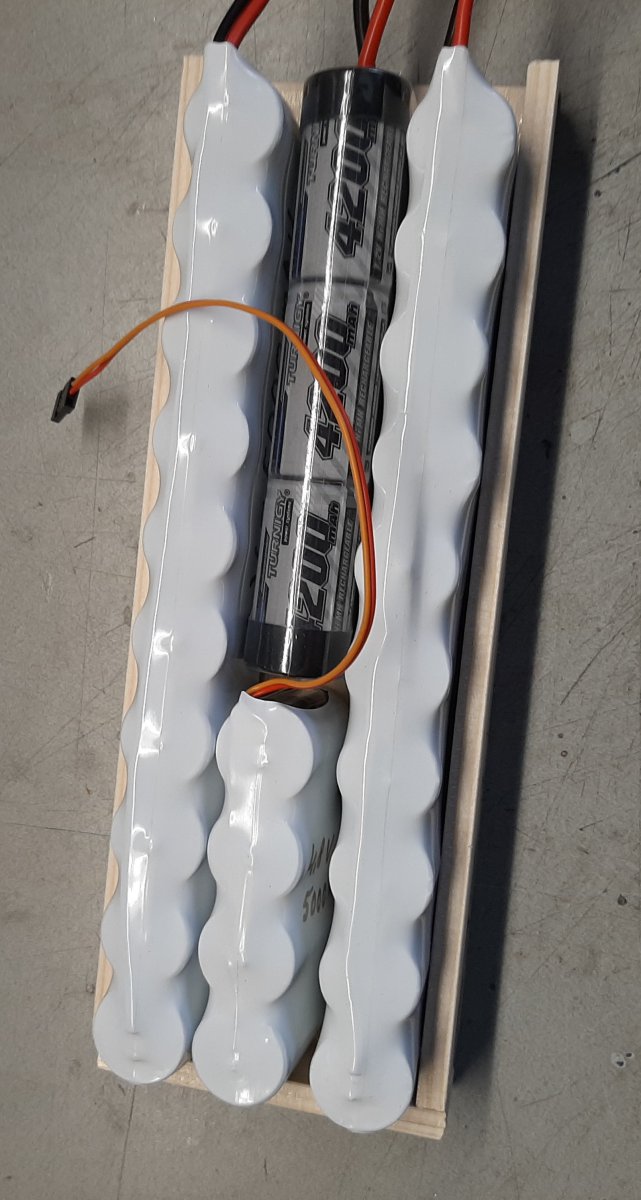

    nieuwe o-ring voor de boegschroef binnen en de boot even weer in de waterbak en helemaal dicht.
    voorin liggen alle regelaars voor motoren, boegschroef.
    ook een bak gemaakt voor de accu's

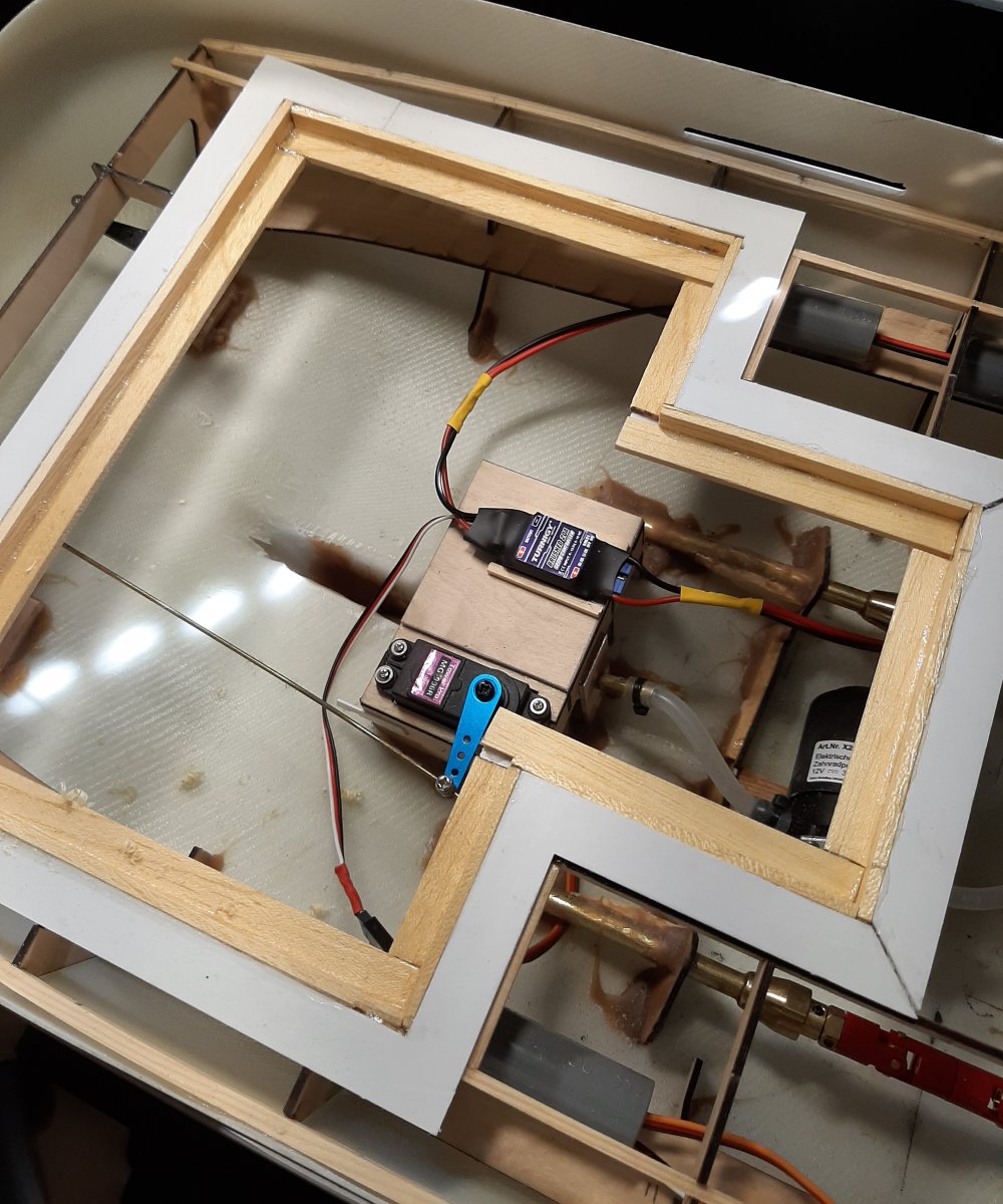

    achterin de romp een stuk frame weggehaald en er een rand in gelijmd, hierin komt straks een plexiglas plaatje, plak er dan een rubber rand in en dan eventueel wat siliconenvet om het helemaal waterdicht te maken, het plexiglas plaatje wordt met schroefjes vastgezet, en daarboven komt het dek te liggen,
    hier ligt ook de regelaar voor de waterpomp (is een vliegregelaar).

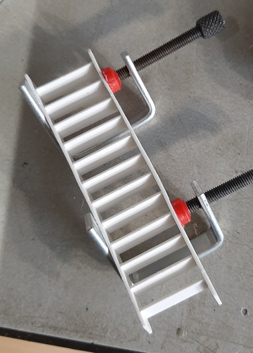

    ook het trapje voor het beneden dek huis in elkaar gezet

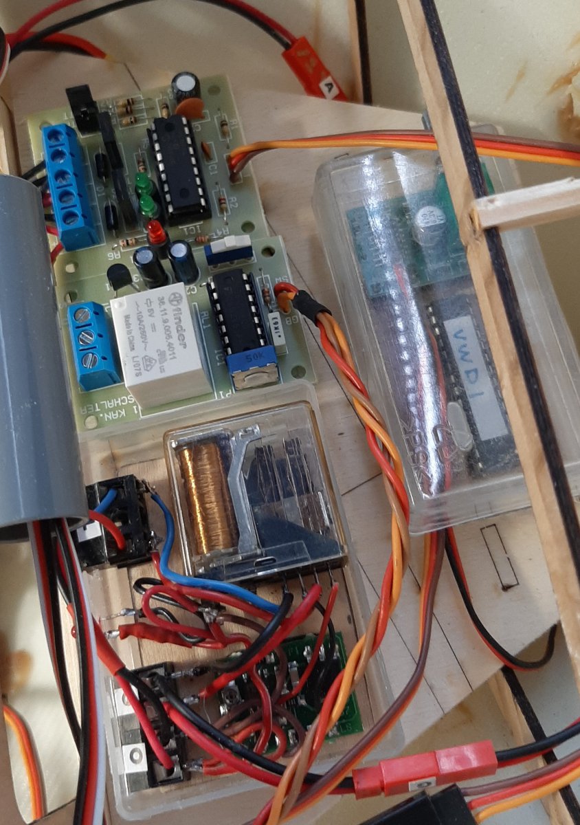

    op de laatste foto, dit is de schakel en power unit, omdat de hoofdaccu totaal 20 cellen is en ik dit niet gelijk kan laden kan ik door de schakelaars van de parallelschakeling af halen naar enkele pakketten, heb wel een lader met twee uitgangen zo dat ik ze wel alle twee tegelijk kan laden.
    groet Piet

    schakel en geluidsplaat in de boot gezet en verbonden met de spanningsplaat.

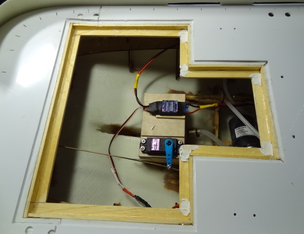

    hierbij een foto van het achterdek.
    op de latjes moet een plexiglas plaatje komen, en daaroverheen komt dan het originele dek.

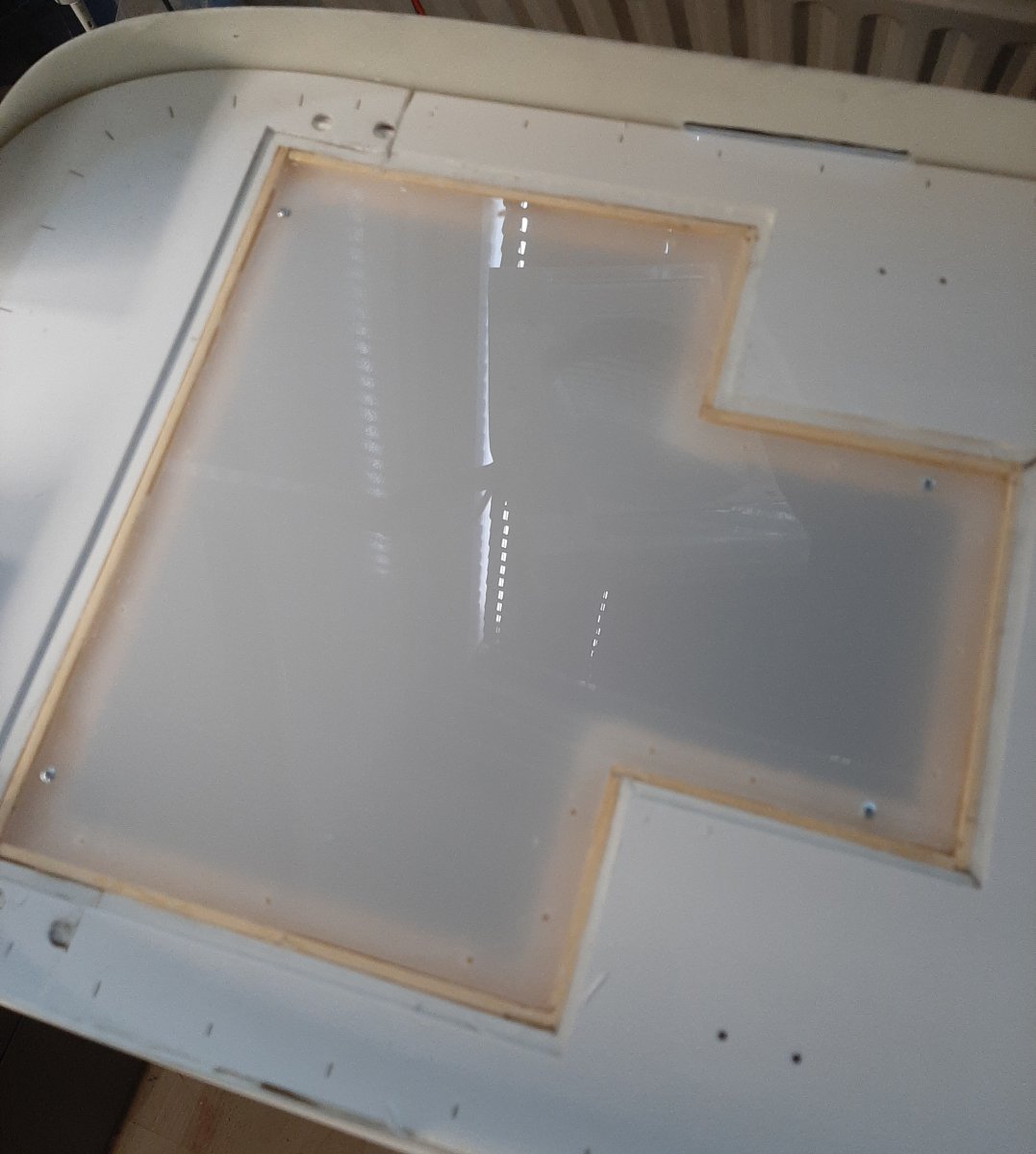

    de vraag is hoe krijg ik de plexiglas plaat in het raamwerk waterdicht?
    iemand hier een idee voor?
    groet Piet

    Piet, Je zou op het houtwerk (overschilderbare) siliconenkit kunnen spuiten, dan een stuk vershoudfolie erop en daarop het plexiglas drukken. Zo maak je een pakking. Het plexiglas kun je dan later vastschroeven met 3 mm boutjes met verzonken kop. Wel de stukken afplakken waar je geen kit wilt hebben. Zo heb ik het dek van mijn avatar en Smit Finland aardig dicht kunnen krijgen. Je zou onder de houten lijstjes stroken alu kunnen plakken en daar m3 draad in tappen voor de boutjes. Gr. Klaas.

    Klaas maakt het uit om gewone siliconenkit te gebruiken?
    De houten rand is al gelakt en hoeft niet geschilderd te worden.
    Dus ga ik dat maar zo proberen.
    Uiteindelijk hoeft het betreffende Luik er alleen uit bij een calamiteit.
    Bedankt, groet Piet

    Piet, Voordeel van overschilderbare siliconenkit is dat je bij een beetje morsen geen problemen krijgt met schilderen. Maar als je de boel goed afplakt en de kit alleen daar komt waar het moet voorzie ik geen problemen. Heb Pattex transparant Silicone Universal gebruikt. Betaalde bij Ac..on iets van 3 Euro voor een patroon van 300 ml. Tot mijn grote verrassing kon ik er gewoon overheel schilderen. Wel het inwendige onder de behandelplek in de boot afgedekt met een paar stukken krant. Na 24 uur het beweegbare stuk dek verwijderd en met een scalpel de losse flodders weggesneden. Ben wel tevreden met het resultaat. Gr. Klaas.

    de foto op topic 46 zie je de latjes, hieronder wat steviger 2mm multiplex gelijmd.
    op de latjes siliconenkit gesmeerd, huishoutfolie er op en daarop de plexi glas plaat gedrukt met wat zware gewichten.
    na droging plaat er uit gaatjes boren en voorlopig met 4 schroefjes vastgezet.
    groet Piet

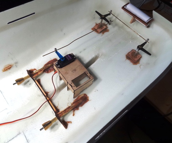

    1.132
    Locatie:
    zaandijk
    let op dat je de roeren niet monteert zoals beschreven, geeft gegarandeerd lekkage.
    ik heb er eerst buisjes in gelijmd waar de roeren in draaien, wel wat siliconenvet er op.
    in topic 24 is te zien hoe het met de roeren zit.
    had al eerder de roeren opnieuw gemaakt omdat ik vond dat met de de kunststof niet lekker werkte.
    de servo hevels heel kort op de roerbussen.
