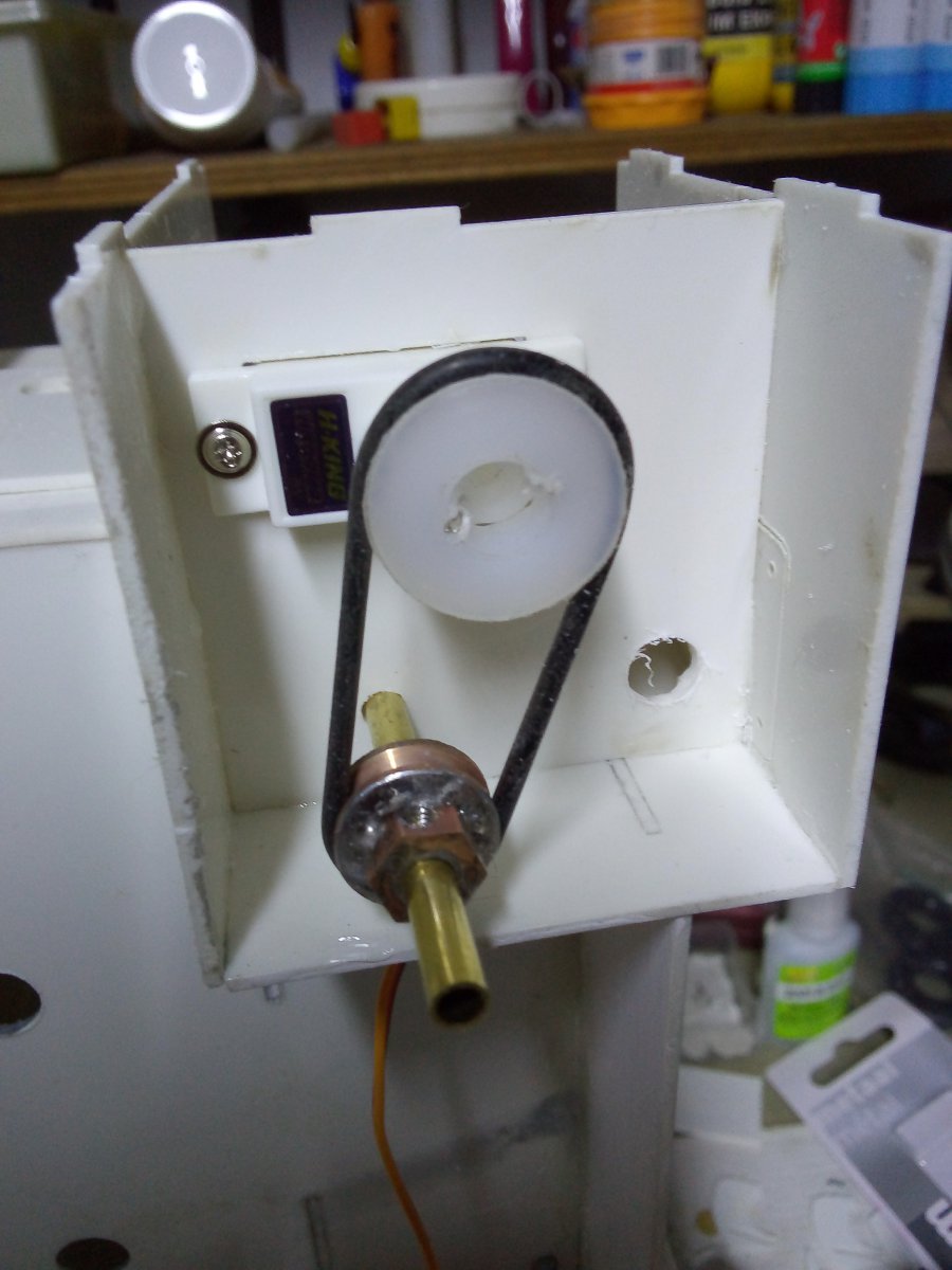

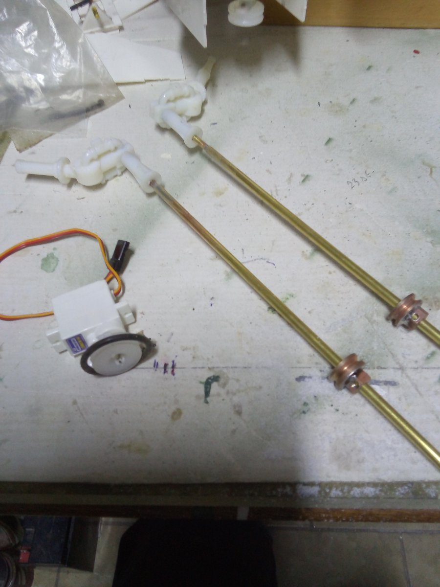

    Piet,ik heb gisteren met de brandspuiten bezig geweest en 4 riemschijven gedraaid om deze te laten draaien.komt een rubberen o ring op. IMG_20201019_140528.jpg IMG_20201019_140544.jpg

    Willy, ik vind het wel een goed idee om ze zo te laten draaien, vanmiddag even ze laten draaien met servo armpjes maar de uitslag is niet helemaal wat ik er van verwachte.
    maar zal nog is verder kijken of ik iets kan maken.
    groet Piet

    Willy, zou u zo vriendelijk willen zijn om van de servo een detailfoto te maken, ben namelijk benieuwd hoe de rubberen ring op de servo zit.
    er is natuurlijk ook nog de optie om tandwielen te gebruiken.
    groet Piet

    Piet,Ik wou deze eerst ook met tandwielen maken,maar de afstand was te groot.
    de o ring is 26mm.en de v schijf heb ik uit teflon gedraaid.

    Bedoel je misschien HDPE, high density polyetheen?
    Teflon, wit, is niet doorschijnend. De achter liggende staaf, indien uit teflon, dan heeft deze een lieve cent, spreek vermogen, gekost.
    Eenvoudig, indien de snaar weerstand, wrijving heeft, is het HDPE.
    Teflon is zo glad, dat het zeer weinig wrijving geeft.
    Groet, Henk

    Willy misschien is het verstandig om de buis te voorzien van een extra buisje in de kunststof als een soort lager.
    de overbrenging ziet er goed uit alleen mijn probleem is dat niet beschik over een draaibank om de schijven te maken.
    zal nog eens kijken of een vriend wat kan fabriceren.
    groet Piet

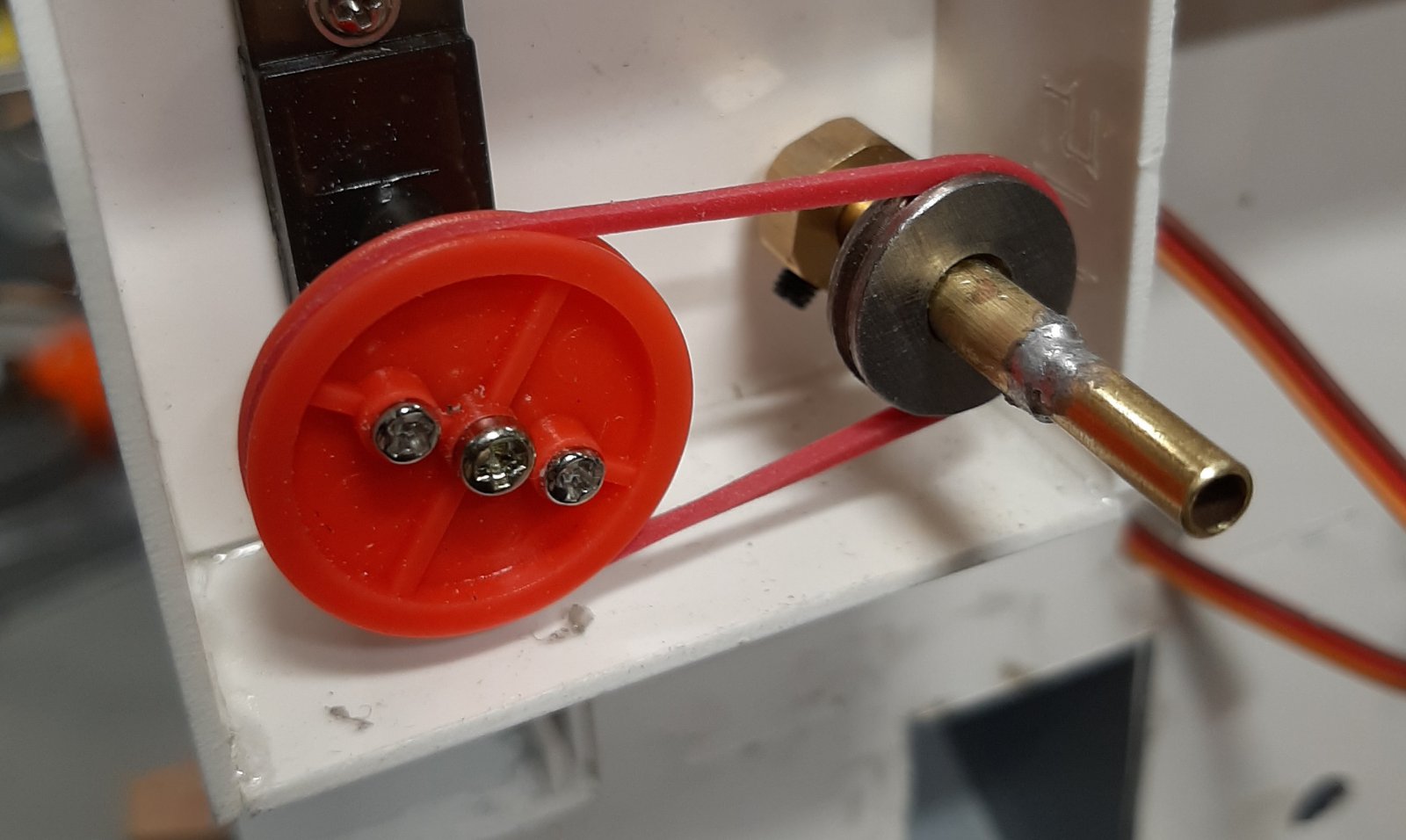

    iemand gevonden wie voor mij een wieltje wilde draaien voor de aandrijving van de blusmonitoren, het rode wieltje kwam uit de shop (HF elec).
    en de monitor heeft een acceptabele draaiing.
    het wieltje heeft een gat van 5mm, ook de buis was iets te kort vandaar dat ik een hulpbuisje heb gemaakt waarbij aan de onderkant de slang komt.
    groet Piet

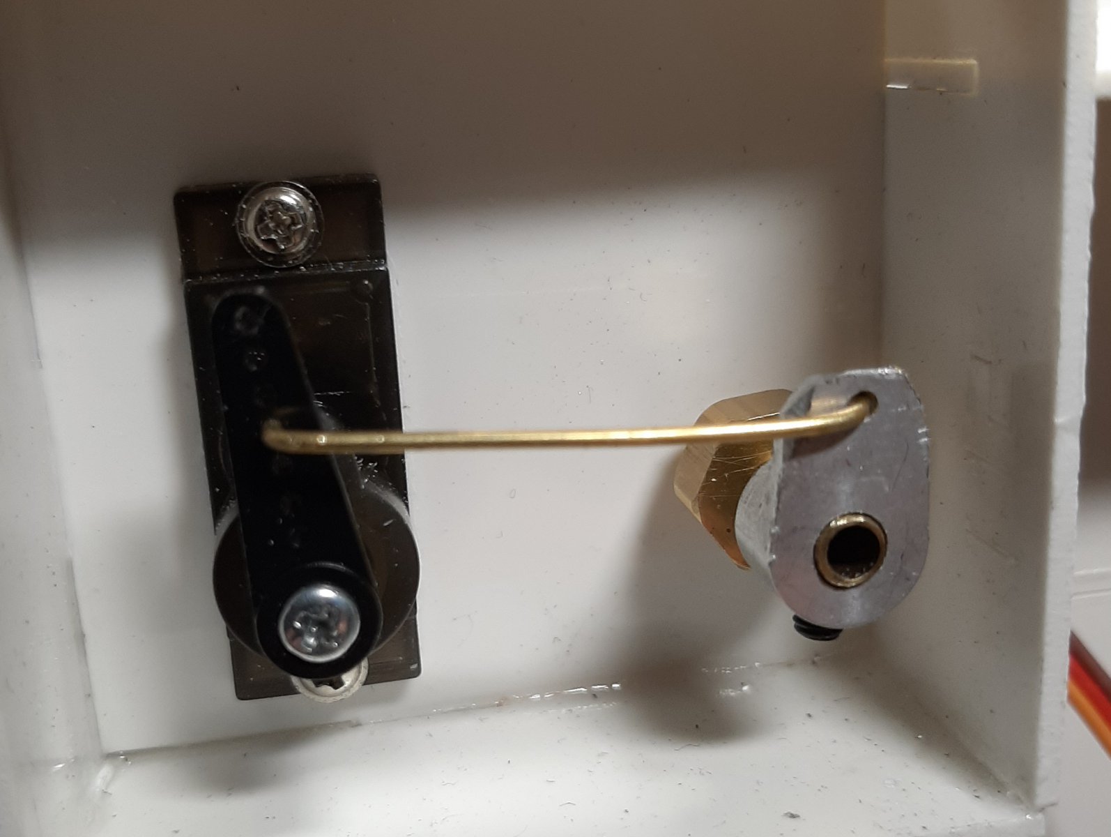

    toch maar weer terug naar de situatie met servo armpjes, servo werd toch te zwaar belast.
    het stangetje moet nog gesteld worden maar dat komt wel
    en zo als het nu zit ben ik er tevreden mee.
    groet Piet

    ik ga nog wel wat veranderingen aanbrengen in de overbrenging van de servo naar de blushevel, want zo als te zien op de foto kan de slang er niet op.

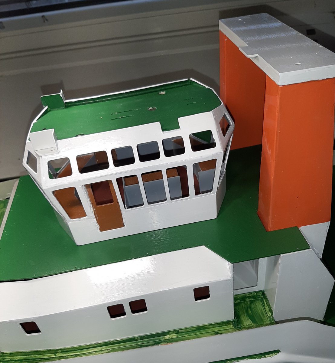

    een paar dagen geleden het voordek gelijmd en na droging gekeken of de onderkant van het stuurhuis er in paste.
    volgens de beschrijving moet er een heel dunne rand aan de binnenkant worden gelijmd.
    maar of dat lukt is een tweede, en dan nog blijft er aan de achterzijde openingen over waar wel water naar binnen zou kunnen lopen.
    wat ik nu eigenlijk van plan ben om aan de zijkant van het stuurhuis, op het dek, een dunne kunststof rand te lijmen als een soort waterkering.
    maar als er mensen zijn die een ander idee hier voor hebben hoor ik het graag.
    groet Piet
