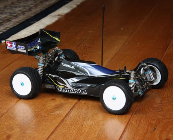

Edit : Hier enkele foto's van mijn Durga :)
Zie dat je net zoveel moeite in de body gestopt hebt als mij :mrgreen:
Meer zelfs ik heb maar één kleur gebruikt.
Maar achteraf gezien had ik beter een B44 aan kunnen schaffen als ik zie wat ik kwijt was aan hop ups hier in nederland :help:
Maarja ik had hem al dus maak er nu maar het beste van.
Zie wel wat er komt alsie echt een keer verrot is.
Dit is de mijne nu. En ja hij is redelijk smerig.
