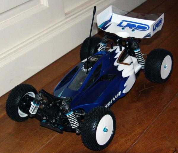

Weet in ieder geval achterbanden te vinden van pro-line Road Rage I 2.2" Street Tires: Pro-Line Racing - RC Tires, Wheels, and Accessories En anders de dirthawgs die ze hebben. Nieuwe kap gespoten. Gelijk maar m'n chassis ontdaan van alle modder die eraan vastgeplakt zat.
Mooie kap. Vooral erg mooie spoiler. Hopelijk houd de jouwe het uit, die van mij heb ik al 2x vervangen.
Bedankt. Het was nog niet helemaal goed gegaan met afplakken en spuiten de eerste keer. Maar uiteindelijk valt het mee (mede door wat vlekjes afgeplakt te hebben ) Volgende keer beter. M'n eerste spoiler is ook nog redelijk. Alleen is daarbij het vlak dat ik hierbij ongespoten heb gelaten links en rechts ingescheurd. En vooral proberen niet ondersteboven te landen
