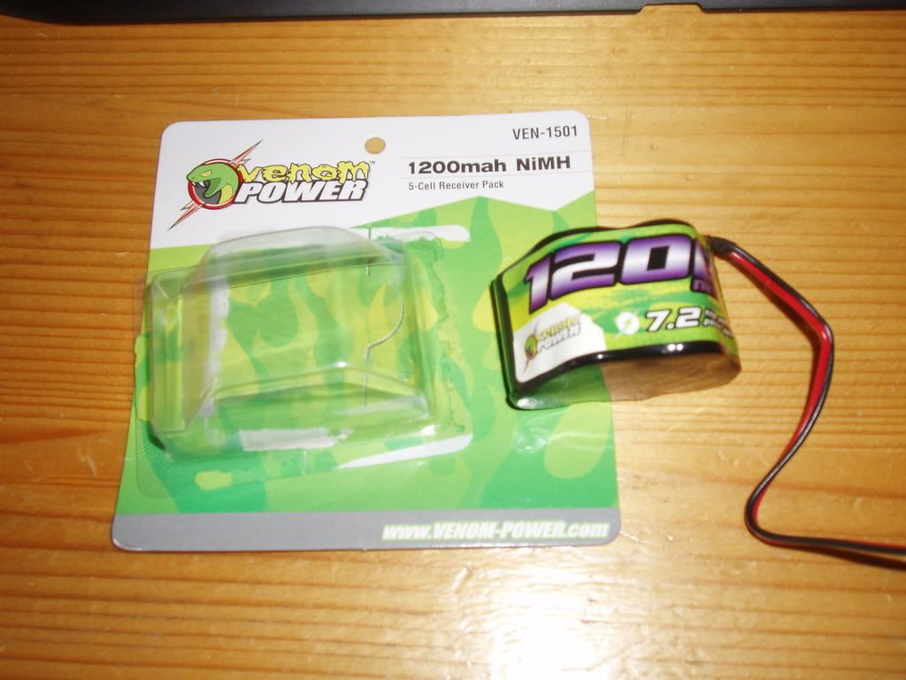

Wie als eerst zegt wat er mis is met deze accu die ik laatst heb gekocht wint een iijsje (af te halen in breda).
