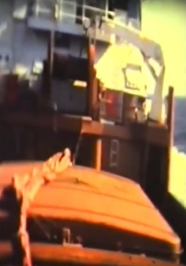

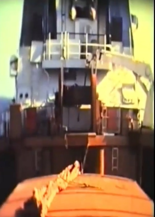

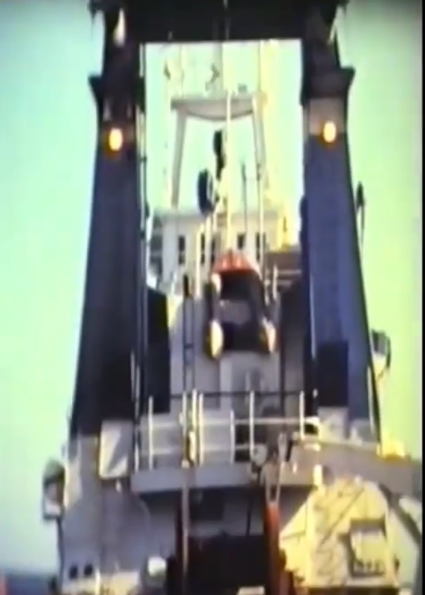

Daar zijn geen tekeningen van, alleen de lage resolutie foto's van internet. Verder heb ik screenshots gemaakt (zie foto) van de film die bureau wijsmuller heeft gedeeld. Zal met een beetje fantasie gemaakt worden

Als ik zo de foto's bekijk Albert, dan lijkt het of er op de plek van de winch eerst een werkboot stond of andersom. Voor de verhoudingen heb ik jouw foto's wat bewerkt. Als ik zo de winch bekijk en het was het een sleeplier, dan zal de draad eerst naar onderen zijn gegaan en dan onder het winchdek door naar achteren. Anders wordt het aangrijpingspunt te hoog. Maar verder ken ik het schip ook niet. Succes met het samenstellen van de lier. Gr. Klaas.

Ergens onderdeks moet een sleeplier staan met 2 trommels. Tussen de rollen zie ik twee draden naar buiten komen. Die aan Bakboord gaat buitenboord en van die aan Stuurboord is men bezig met de rekker. Op de trommel aan dek lijkt me puur voor opslag. Zie allerlei verschillende diameters, net als Marc al opmerkte. Ondanks al de roest wel een foto met veel details en dus uitdagingen om de Amsterdam zoveel mogelijk "aan te kleden". Succes ermee! Gr. Klaas.

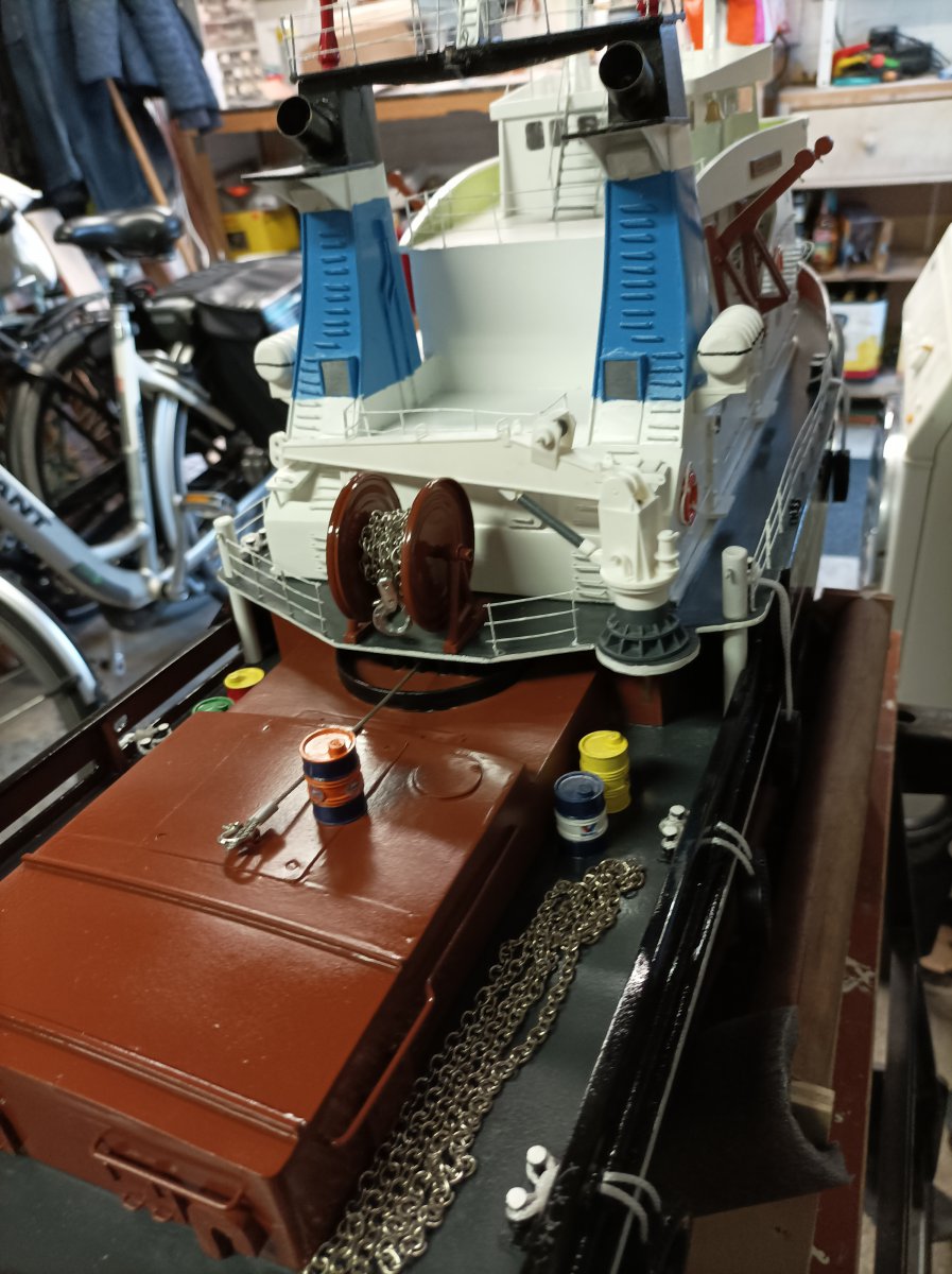

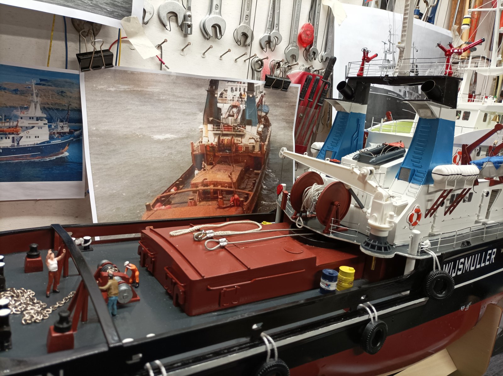

De winch lier staat op het bovendek. Er komt nog een motor op de zijkant in het grijs. Ketting komt van Ali. Ik heb andere besteld, in en kleinere maat. 3x2 mm Dat moet nog binnenkomen. De kraan is gekocht in een modelbouwshop. (Romarin dekkraan) Maar dit vind ik niet zo mooi. Nu ik de duidelijke foto van het achteraanzicht heb (zie berichten hiervoor) ga ik de originele kraan proberen na te maken. Verder wordt de reeling nogmaals wit gemaakt. Dekt niet helemaal. En de bovenste reeling draad maak ik zwart. Dat had het originele schip ook. Volgende plan het deel tussen de schoorstenen maken van wit kunststof plaat van 0,5 mm,....

Ziet er zo toch aardig uit Albert. Diameter van de winch is qua diameter in verhouding met de breedte wat fors uitgevallen. De dammenketting van Ali is helaas een beetje iel. Heb die ook op mijn coastertje gemonteerd, maar echt mooi vind ik het niet. Oordeel zelf maar. Is hier nog niet zwart gemaakt. Op de winch zou ik geen ketting doen, maar een paar einden bruin gemaakte tros. Katoen en dan in wat thee bruin laten worden. Maar kleed het schip lekker aan naar je eigen smaak. Je bouwt netjes en dat geeft ook sjeu aan het geheel. Gr. Klaas.

Dankje Klaas, met idd touw in thee bruin, heb ik ook aan gedacht. En dat touw om de bolder voor op je voordek, vind ik mooi touw om te zien. Wordt vervolgt,....
20201113_160014-jpg.404079

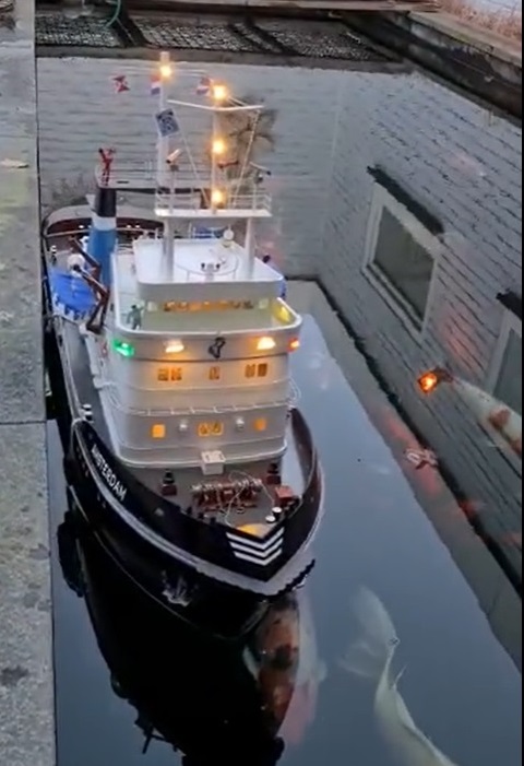

Klaas, ik heb de winch aangepast. De opbouw tussen de schoorstenen is nu ook klaar. Die kap is van 0,5 mm dik kunststof gesneden. De roeiboot van rond hout 8 mm. Achter de brug wordt een biertje gedronken,

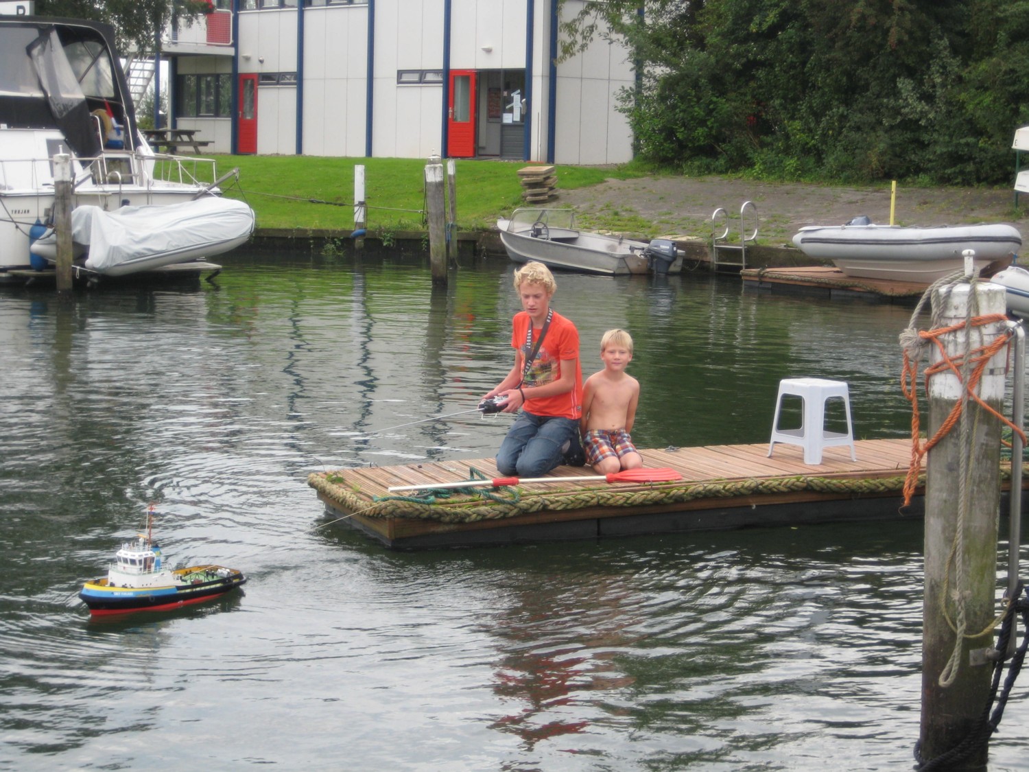

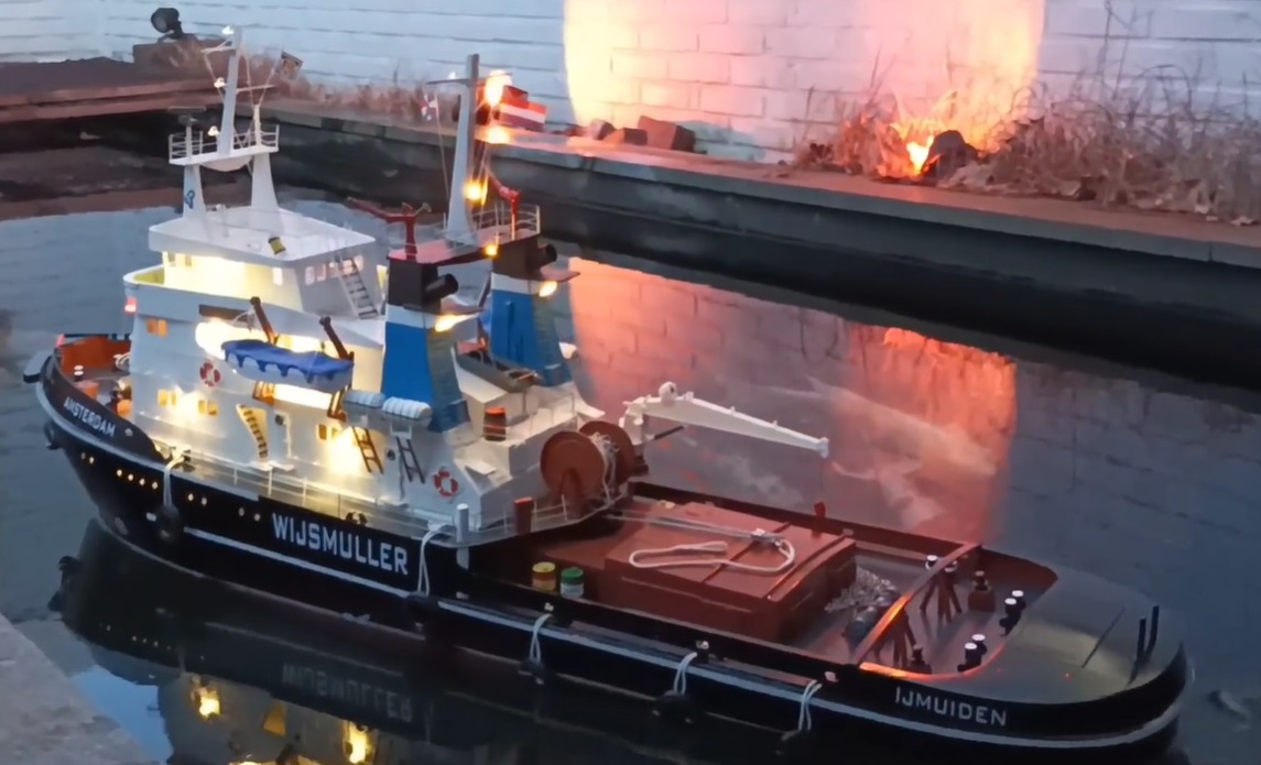

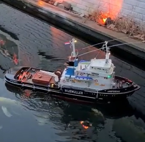

Nou Albert, het is een schitterende boot geworden en dat resultaat mag je best trots op zijn. Nu op naar het mooie weer en dan lekker varen. Ga je nog iets maken als sleepobject? Misschien eens een klein bootje met kinderen trekken. Vind het altijd mooi om een sleepboot aan het werk te zien. Maar om een sleepobject mee te nemen is vaak het probleem. Hieronder hebben we op de jachthaven een werkvlot(je) geleend en speelt mijn kleinzoon als towmaster. Van 1985 tot 2009 lagen we met onze zeilboot in deze jachthaven (Blinckvliet te Zuidland). Wens je veel vaarplezier! Gr. Klaas.
