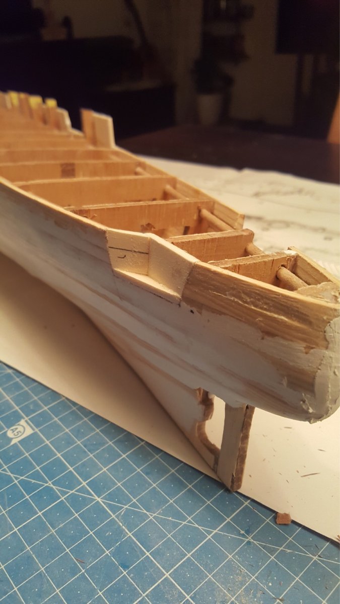

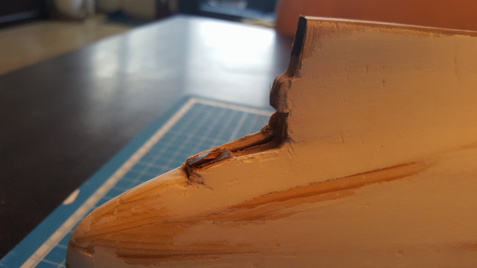

Nu begonnen met het deel van de schroefassen en het roer. Heb eerst het oude deel van de roerbevestiging verwijderd, dat moest beter kunnen. Hieronder een foto van zoals het was:
daarna de steun verwijderd:
hmmmm, zo van dichtbij ziet het er echt slecht uit...

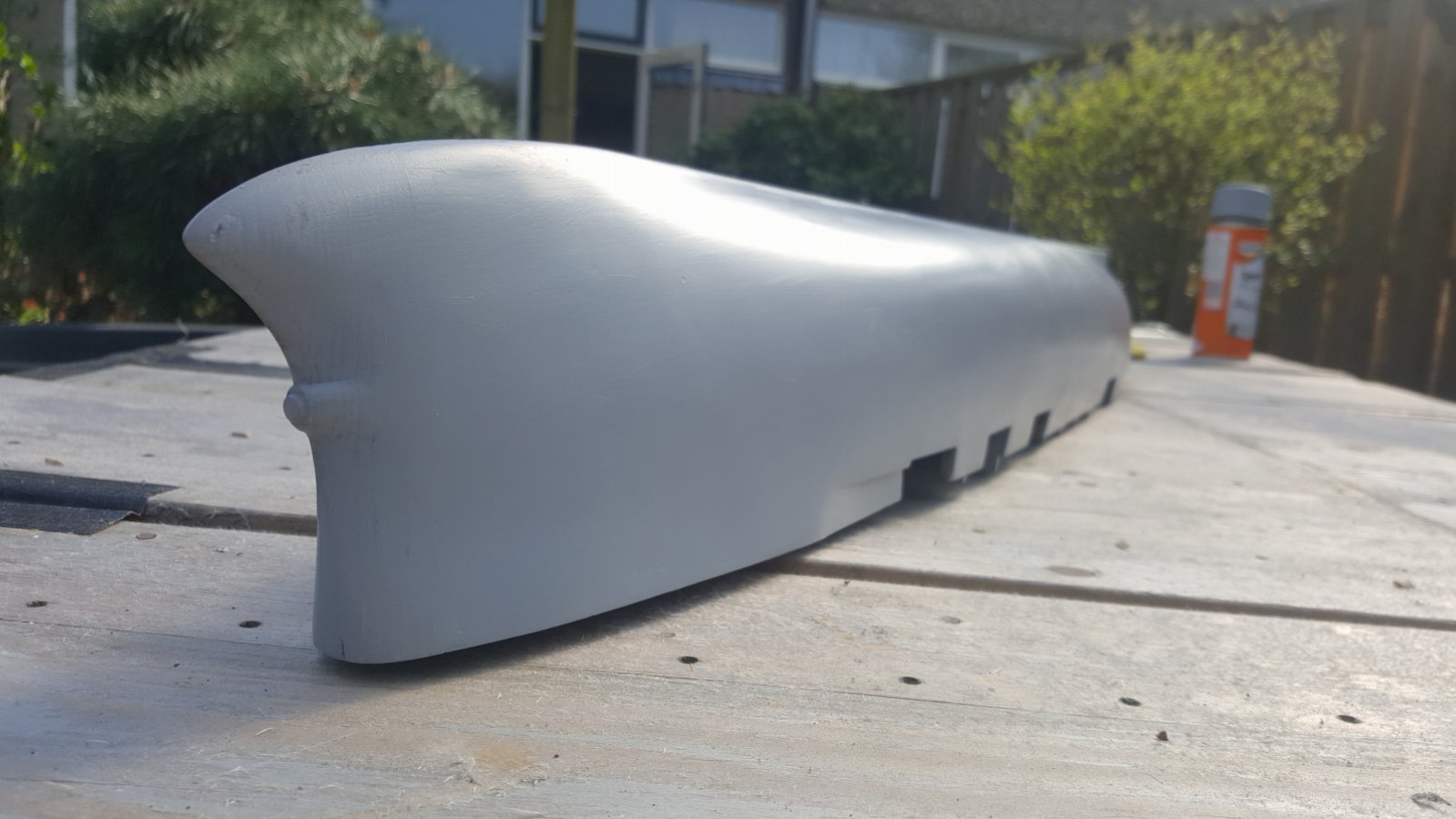

Vervolgens gladgemaakt, geplamuurd, geschuurd en en dummy middenas geplaatst:

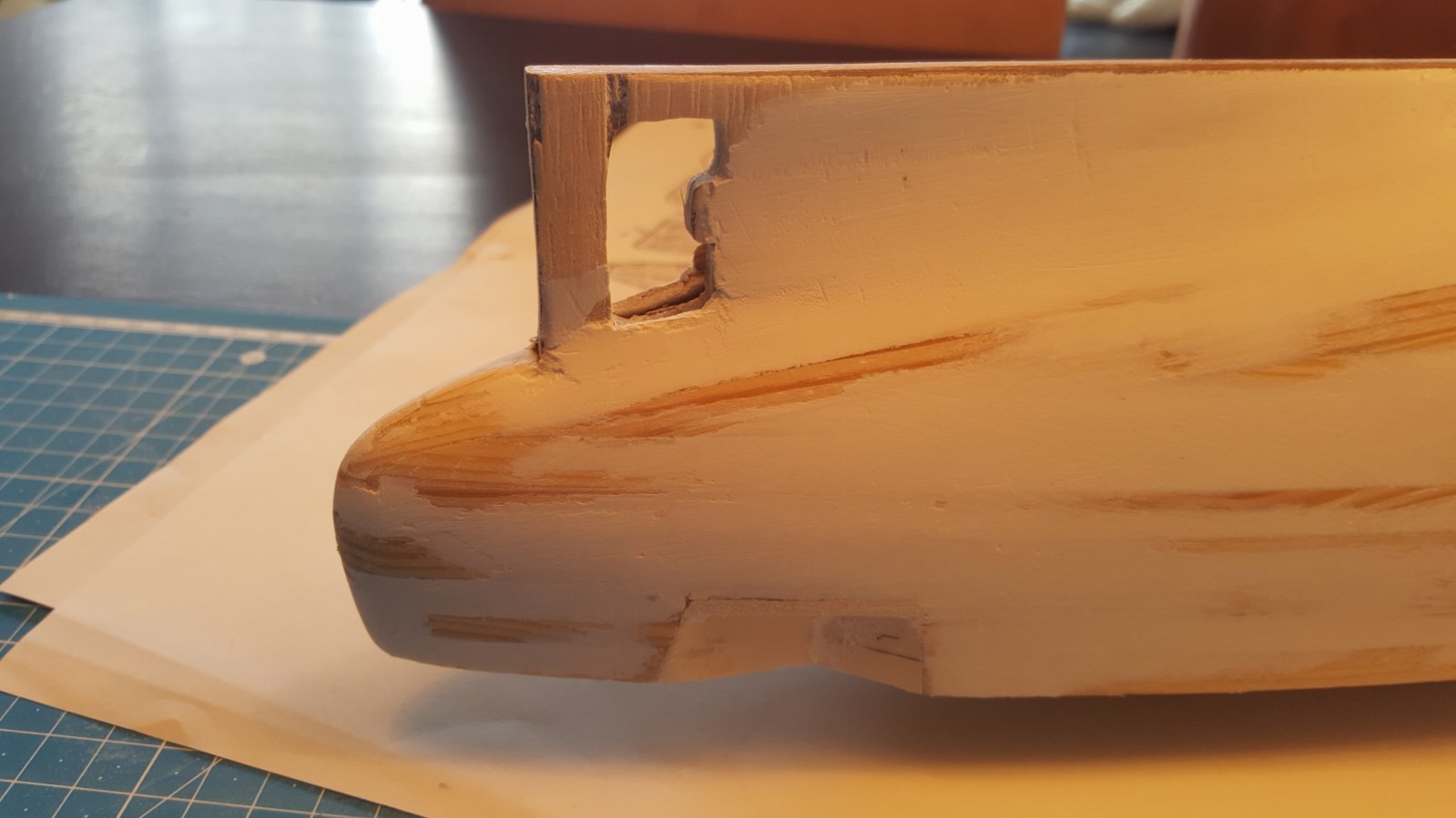

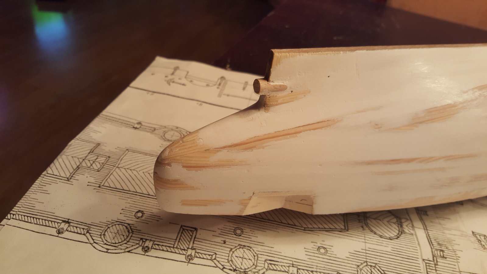

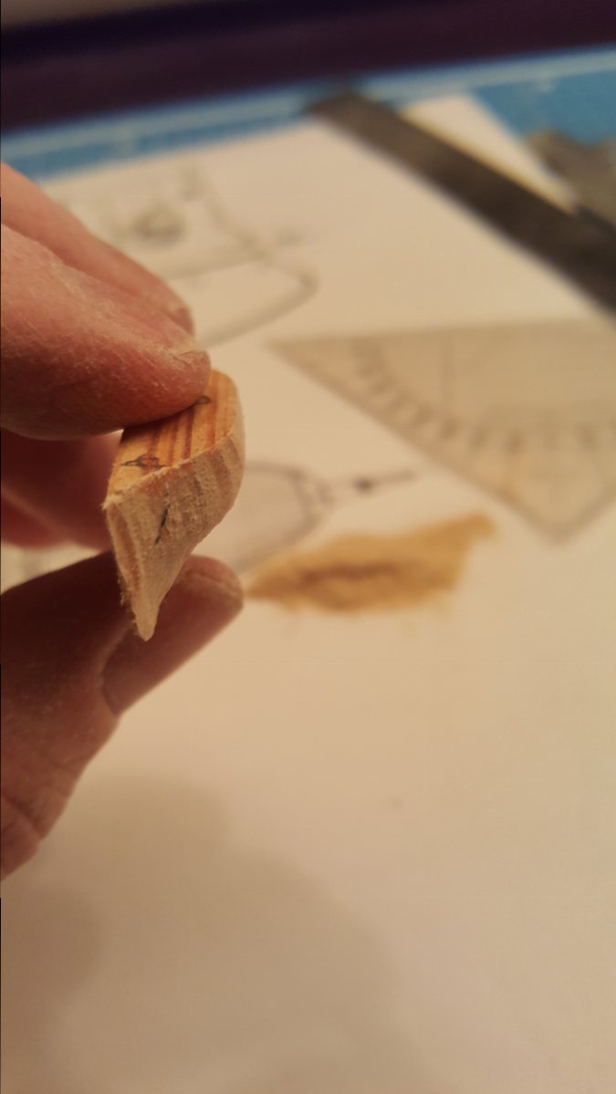

Nu dus nog de twee assen naast de middenas en het roer. Voor de variatie ook alvast begonnen met de, zoals Erwin ze noemt 'zwaluwnestjes' waar de kanonnen op komen te staan. op bovenstaande foto zijn ze op de tekening zichtbaar. Dit schip kent er 10:hammer:
Ook dit is een zeer tijdrovend werkje. Uit een gezaagd blokje hout de vorm erin vijlen.....
Een avondje sportschool is er niets bij... Toch een nadeel als je beperkt bent in je gereedschap. Denk dat ik begin te sparen voor een schuurmachineo_O

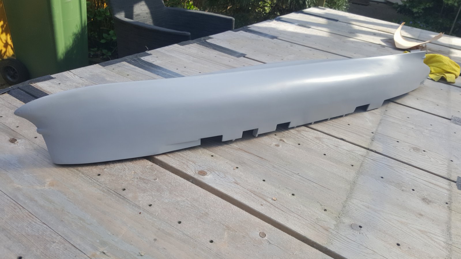

Ik weet niet of dit de verstandigste zet was, maar ik wilde wat resultaat zien... Dus voordat alle belangrijke delen op de romp zijn bevestigd ben ik toch aan de slag gegaan om deze al in verre staat af te werken. Dus de romp is nu glad, op een paar nog verder te behandelen plekken na zoals wat oneffenheden halverwege de romp en de punt... Het is nog niet geverft, maar wel in de spuitplamuur....
Heb nu twee zwaluwnestjes klaar voor montage dus nog acht te gaan. Ik denk dat ik ze vastmaak met een gaatje boren en dan een sateprikker erin en vastlijmen met houtlijm, en evt. op het vlak nog extra wat secondenlijm.

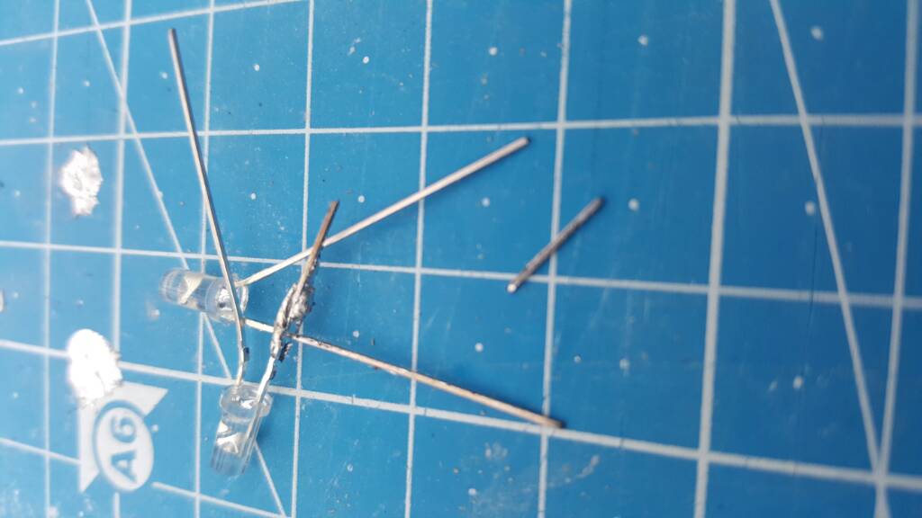

Help! Dacht even voor de variatie met de verlichting aan de slag te gaan. Vroeger op school ook electronica gehad en dacht dat het wel makkelijk zou gaan. Niet dus. Tin smelt wel maar hecht niet op pootjes van led. Als het lukt ze vast te zetten is het zwak. Heb voorvertinnen geprobeerd maar werkt ook niet. Gebruik 25w weller. Is niet veel maar genoeg om 2 ledjes te solderen. Weet iemand wat ik fout doe?
Nog een vraagje... Het lange pootje van de led is de plus, toch?
Ronald, Het lijkt erop dat je een verkeerde soort tin gebruikt. Voor elektronica neem je tin met een harskern. De hars dient als vloeimiddel. De 25 W moet ruim voldoende zijn. Zelf gebruik ik al jaren een 12Volts 15 Watt boutje. Beetje tin aan de kop van de bout en dat vloeit snel uit.
Bij leds test ik altijd de polariteit d.m.v. een voeding met weerstand ertussen. Is meer een noodzaak omdat ik veel sloopmateriaal gebruik en soms de pootjes kort zijn afgeknipt. Succes verder! Gr. Klaas.

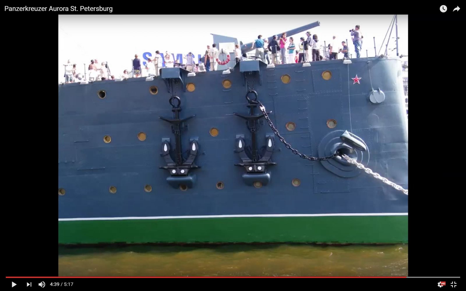

Lasnaden??? Volgens mij is het schip geklonken, niet gelast. Ik meen op een van de foto's van het origineel ook klinknagels te zien.
Controleer dat maar goed, anders bega je misschien een kapitale blunder.:eek:
M.b.t. het solderen van de LEDs:
Even met een fijn schuurpapiertje over de pootjes van de LEDs gaan.
De afgeplatte kant van de epoxy bol is de cathode (min)

Je hebt helemaal gelijk, maar ik wist even niet goed hoe ik de naden van de ijzerplaten moest noemen. Trouwens, kijk eens naar onderstaande foto...
Het lastige is dat er maar sporadisch klinknagels zichtbaar zijn. De randen in het ijzer zijn echter wel zichtbaar.... Ik weet nog niet precies wat ik ga doen, maar wil wel het relief gaan inbrengen op de romp...
Bedankt voor je oplettendheid!
Hoi Klaas, je bleek helemaal gelijk te hebben. Met de juiste tin was het een kleine moeite....

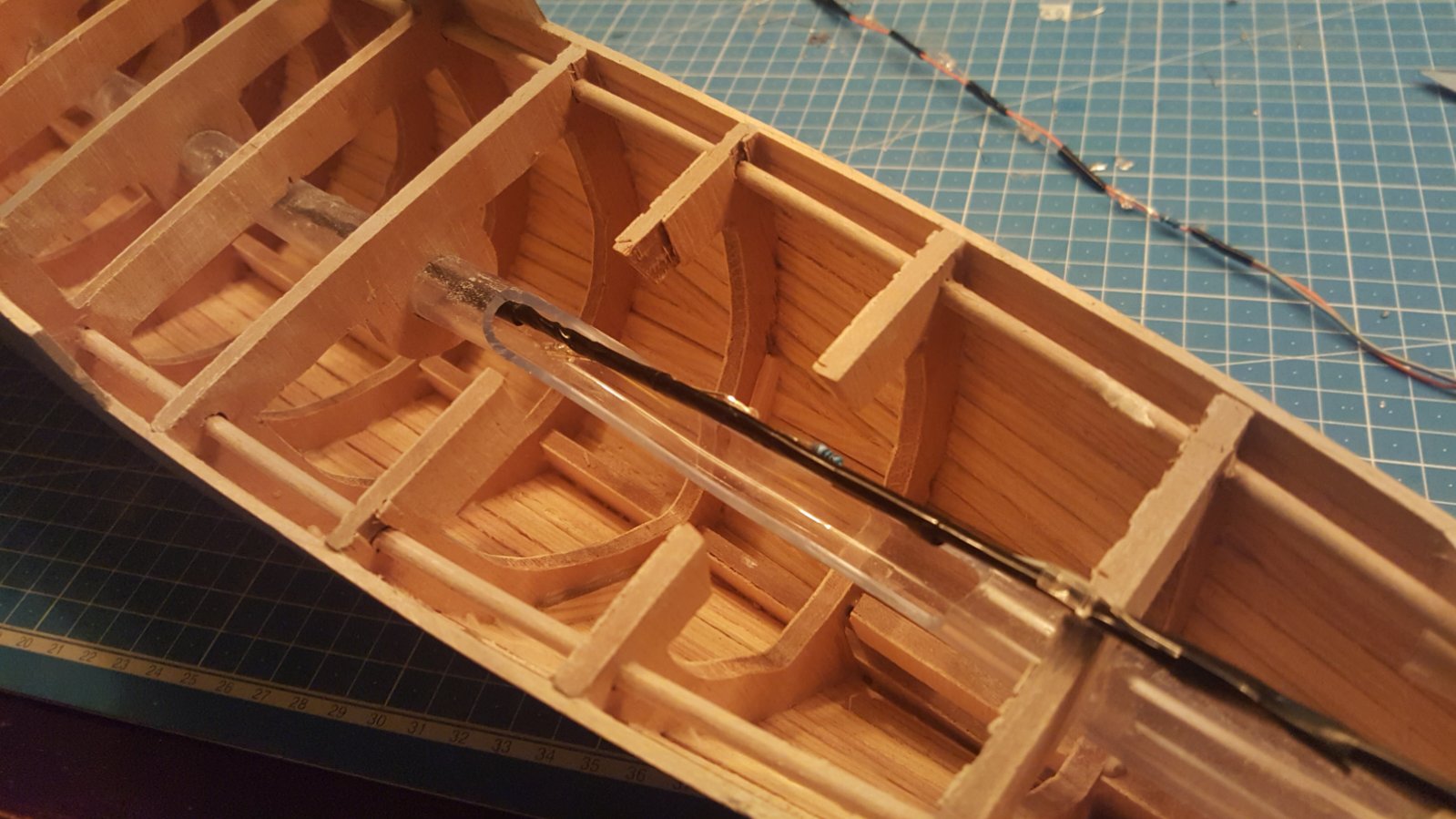

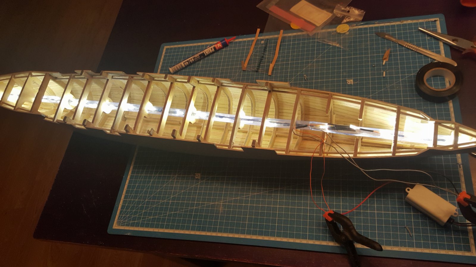

Zoals aangegeven heb ik de slang in de romp aangebracht om er een strip led's in te drukken.

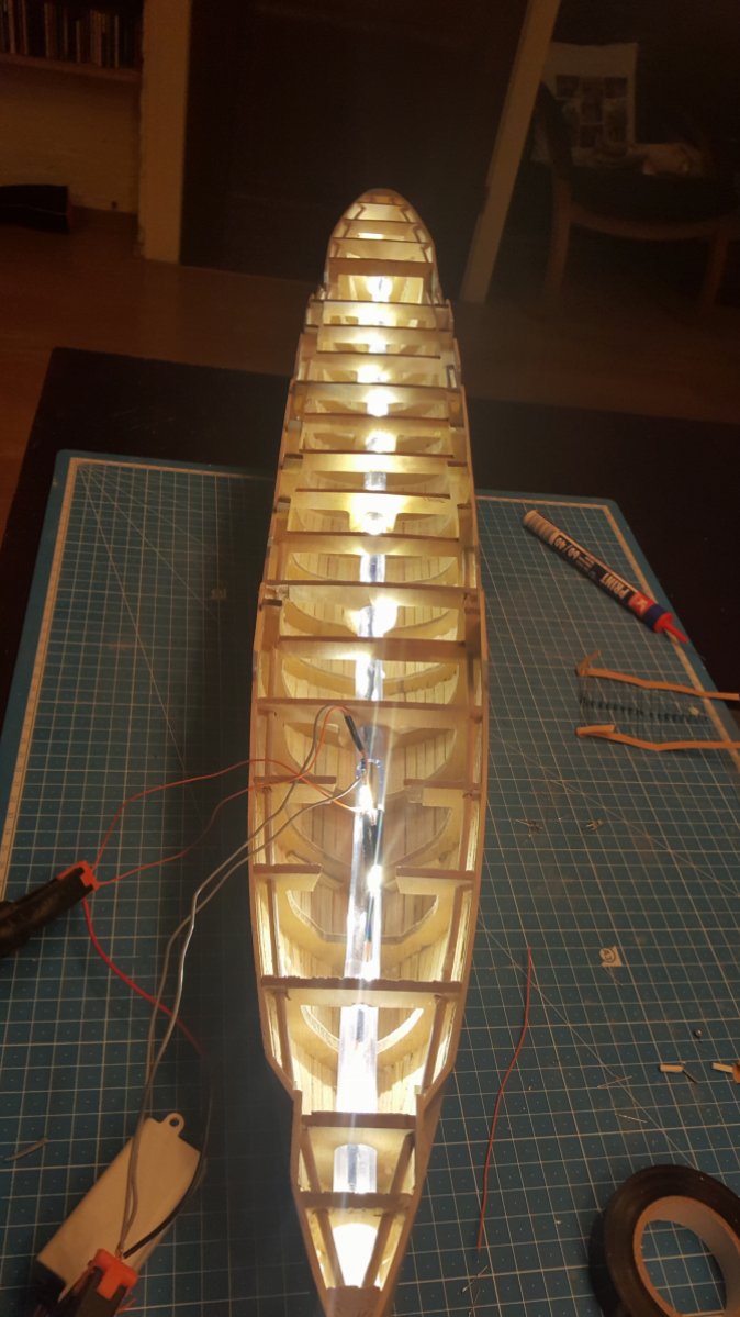

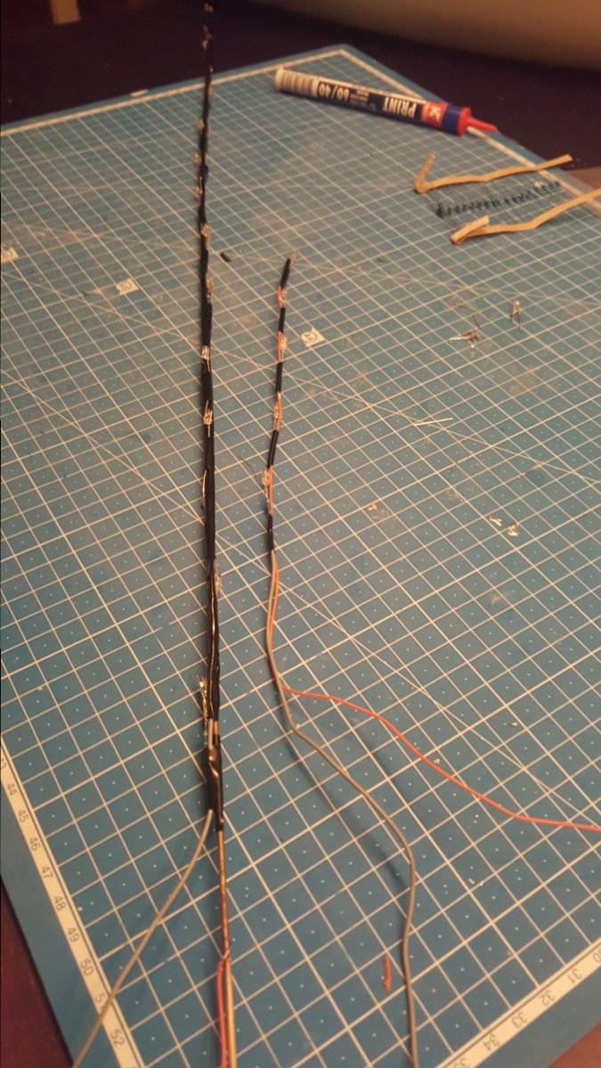

Ik heb een messing draad van 2mm gepakt en hieraan volgens voorbeeld van Ron drie series van 5 diodes op gezet en een losse string gemaakt van 5 led's voor het achterste stuk, zie onderstaande foto's:
Helaas moet ik het rondhout wat ik langs de binnenkant van de romp vlak onder het dek heb gemaakt weer verwijderen. Deze zit precies voor een rij patrijspoorten... Op zich geen probleem denk ik. Ik had ze in eerste instantie erop gezet om het skelet wat meer stevigheid te geven tijdens het beplanken. De romp is nu stevig genoeg.... Maar het is iig een gevolg van niet goed nadenken...
In ieder geval zijn we weer een stukje verder nu. Het wordt nu wat meer dan een stuk houto_O
Ronald, Het licht geeft een extra dimensie aan je model. wel uitkijken dat je de verlichting niet te fel laat branden. Hedentendage zijn schepen binnen en buiten hel verlicht. In vroeger tijden zag je meer gelig lamplicht en veel minder armaturen dan nu. Gaat wel met led verlichting, maar dan de spanning wat terug draaien, of wat grotere weerstandwaardes nemen. Misschien voorkomt het rondhout in de romp dat je ledlicht direct naar buiten schijnt. Eerst eens in het donker uitproberen zou ik je aanraden. Succes verder! Gr. Klaas.
Op zich niet zo moeilijk; Paul Burghoorn (ook op dit forum aanwezig) doet dat met plamuur of verf: model spuiten - laten drogen - tape op de plaatsen aanbrengen waar het staal moet overlappen - weer spuiten - tape verwijderen - ét voilá: reliëf.
(of iets in die richting)
Ik heb ooit eens ergens gelezen, dat de Aurora ver vergaan is terug gevonden in een moerassig gebied. Daarna is hij weer gerestaureerd. Misschien hebben ze toen veel geklonken platen vernieuwd en gelast, ipv te klinken. De Russen hebben misschien niet zo nauw gekeken bij de herbouw.
Hoi Klaas,
Op de foto lijkt het licht een stuk meer dan in werkelijkheid. Er zijn drie rijen patrijspoorten, en door het rondhout zou alleen de bovenste rij beïnvloed worden. Het is dan inderdaad beter om iets met de weerstand of zo te doen. Maar, ik kan ook de binnenkant van de romp in een zachte, iets donkere kleur verven, donkergeel of zoiets. Daar komt bij dat het hele kleine patrijspoorten worden met een relatief dikke romp. Het is een beetje gokken maar ik denk dat het wel mee zal vallen. In het erste geval moet ik de verlichting er weer uit halen om de weerstand te vergroten, en dat kan nu doordat het in een slang zit...
Bedankt voor je waarschuwing in ieder geval. Ik denk dat het wel verstandig is om voor de rest van de verlichting in ieder geval een grotere weerstand te nemen dan noodzakelijk...
Groet, Ronald
Hoi Roel, ik heb hier ook even wat onderzoek naar gedaan, en wat ik wil gaan toepassen staat in bijgevoegd filmpje... Lijkt mij een goede manier. In ieder geval iets om te proberen.... Zal laten weten of het resultaat naar verwachting zal zijn, maar zal nog wel even duren.... Nog veel te doen voordat ik zover ben.
Groet, Ronald
Hoi Wimo, ik heb niets kunnen vinden in de historie van de Aurora over dat deze ver vergaan is geweest in een moeras. Over de jaren heen is deze óf goed onderhouden omdat ze in actieve dienst was, óf goed onderhouden als een belangrijk monument van de russische revolutie en heeft in 2014 zijn tiende 'overhauling' gehad. De aurora is namelijk het schip dat het eerst schot heeft gelost in 1917. Ik heb hieronder een film toegevoegd wat mooi de historie van dit schip in beeld brengt....
Groet, Ronald
Wat Wimo schreef kan heel goed kloppen dat restauratiewerk vaak laswerk is. Kijk maar naar ramtorenschip Buffel. Klinken is te tijdrovend in deze tijd.
Maar even over de romp, het kunnen verzonken klinknagels zijn waarna ze na vele verflagen vrijwel niet meer zichtbaar zijn. Afhankelijk van de werkwijze van de scheepswerf kan het ook zijn dat de bolle kop van de nagels aan de binnenzijde van de scheepshuid zitten. Ook toen wilde men een zo glad mogelijke romp hebben in verband met de snelheid.
