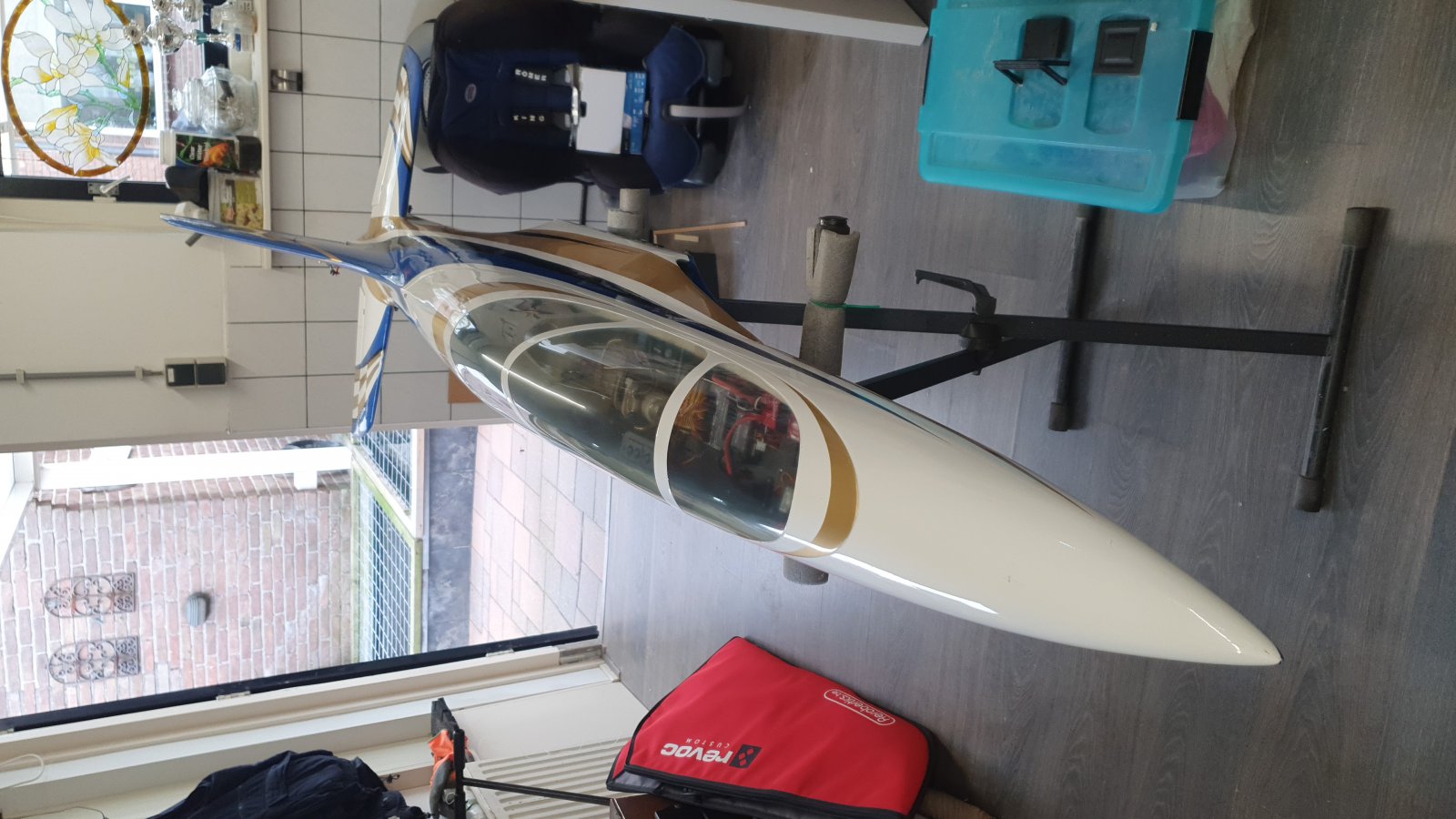

Komend weekend zou ik hem ophalen. Mannenweekend zij mn vader. Camper mee en lekker vliegen en tussendoor jet halen..
Helaas afhelopen dinsdag ophenomen in ziekenhuis en woensdag blindendarm er uit gehaald. Nu herstellend. Mn vader haalde me op. En nam me mee maar hun huis. Anders was ik ook maar alleen.
Kom ik thluis 20 minuutjes later word de jet gebracht! Top!!!
Nu eerst even weer herstellen en dan kan ik beginnen met de reparatie.
Al wel de onderdelen van de retracts besteld bij berto. Volgende week komt er petrolium binnen de jet olie en accus
Dan moet het goed komen
En dan ritje naar zeewolde om spul op te halen en motor testen

Kist is mooi opgebouwd qua spulletjes.
En de avanti is en blijft toch een prachtige kist.
En met een 100 erin zal hij als een speer gaan.

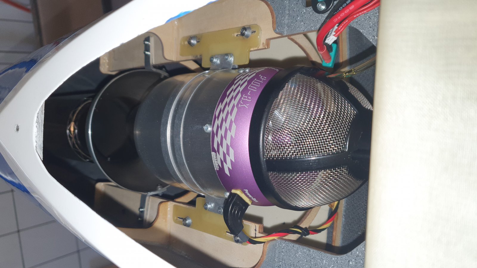

Alle apratuur zit er al in.
Alleen stop ik er 7x 7008sb futaba accus in en 2 nieuwe accus die heeft hij eruit gelaten.

Melvin kwam langs en hebben samen de turbine ingesteld. ook dat is nu klaar.

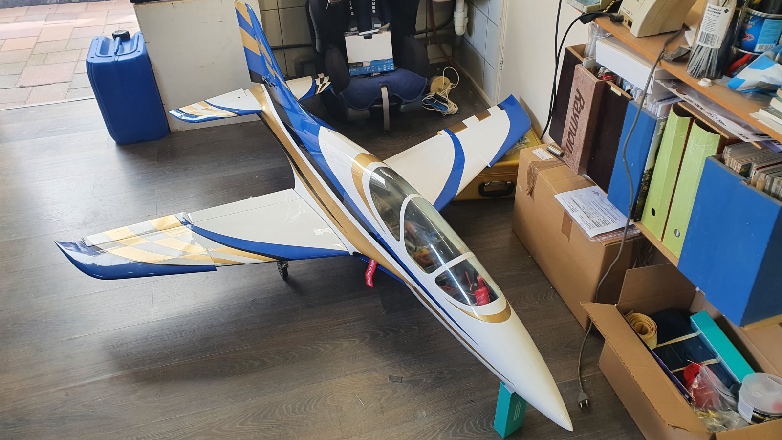

berto had nog een onderdeel voor de hooftpoot deze heeft hij al even gemonteerd. dus die kunnen de vleugel in. alleen even wachten op de neus poot.

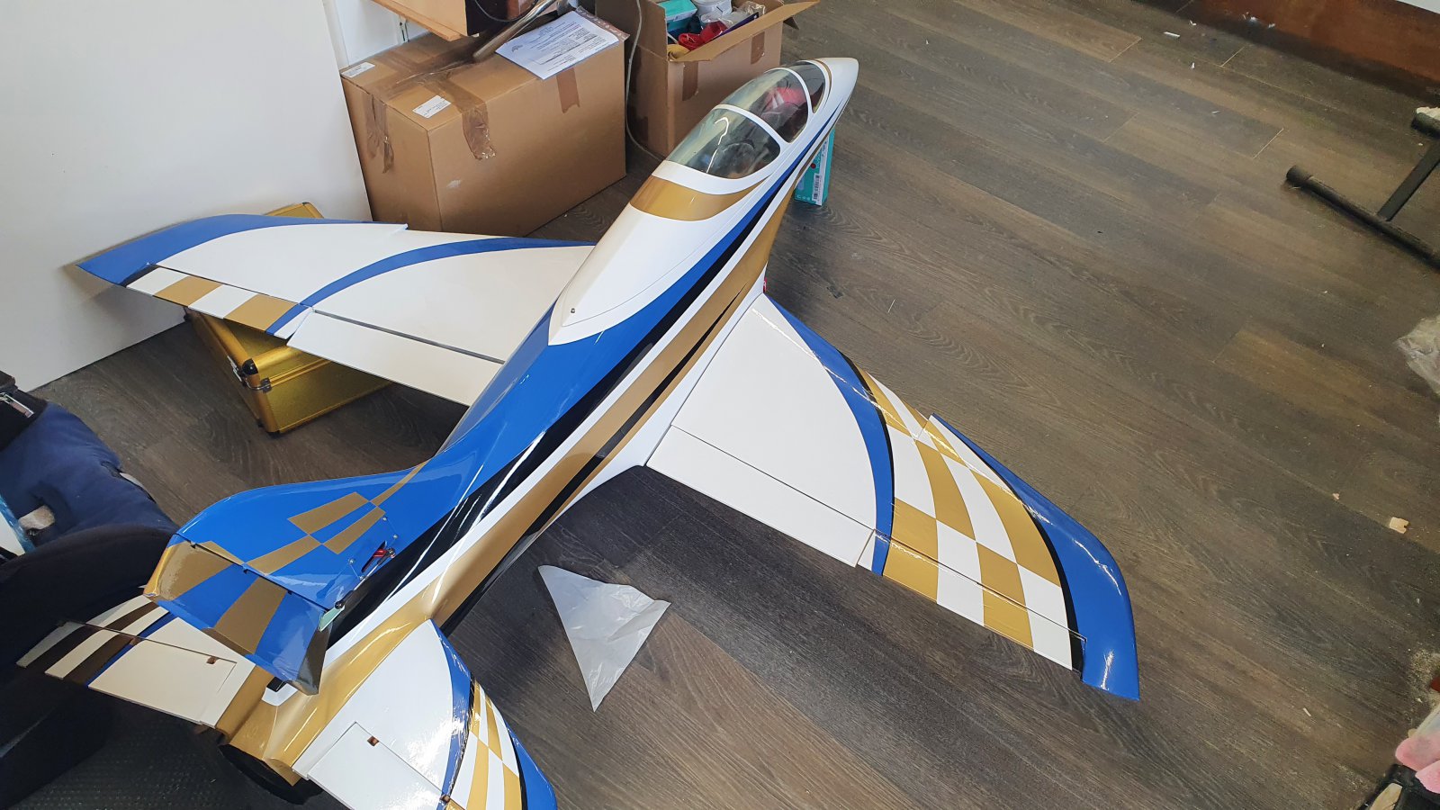

morgen begin ik het folien van de vleugel. eerst blauw. helaas komt het wit en goud het weekend pas binnen.
dan kan hij bijna vliegen :)
nog wat te doen maar gaat sneller als verwacht.
denk volgende maand invliegen als het niet te koud word.
Dinsdag komt de neuspoot en motortje van de hooftpoot binnen. zodra dat binnen is dan weer bouwen.
