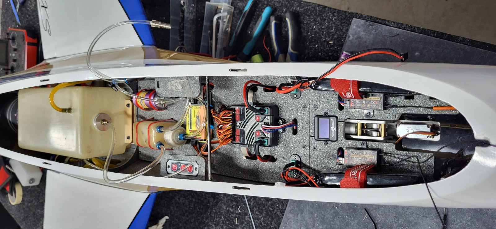

Na de vluchten in november weinig vliegweer gehad waneer ik kon.
Toen ik bij jeti de lua apps tegen kwam daar bij gekeken voor een ctu er in te bouwen.
Echter hoop ergenis. Alles moeten omzetten. Powerbox er uit centralbox er in.
Rcsw er gelijk in gemaakt.
Door dat ik alles opnieuw moest programeren de flapvservos verbrand.. daar maar weer nieuwe voor besteld.
Nieuwe electra platen gemaakt.
Alleen krijg ik de flightmodes er nog niet in. Althans dat down mee gaat met de flaps.
Doordat ik vorige keer met nat gras gevlogen heb zijn de rem magneten verroest geraakt..eens kijken wat ik daar mee kan. Heb nog een nieuwe set liggen.

weet niet hoe jij alles programmeert en waarschijnlijk weet je het wel maar beter een overbodige post dan dagen lopen kutten...
hou er wel rekening mee dat als je een flap mix op global zet als je deze onafhankelijk van je flightmodes programmeerd, dan werkt de ingestelde waarde op alle flightmodes, zet je hem op Seperate dan kan je bij elke flightmode een andere waarde instellen
Dat was het inderdaad global en seperate.. en kreeg hem eerst niet met de flightmodes gekopped. later wel. vervolgens kreeg ik een deel van de uitgangen weer niet aan de praat bleek ik hem in 8 kanaals te hebben staan.
soms word ik er nog wel eens gek van haha... gelukkig leer ik er veel van en is het toch geen vliegweer.

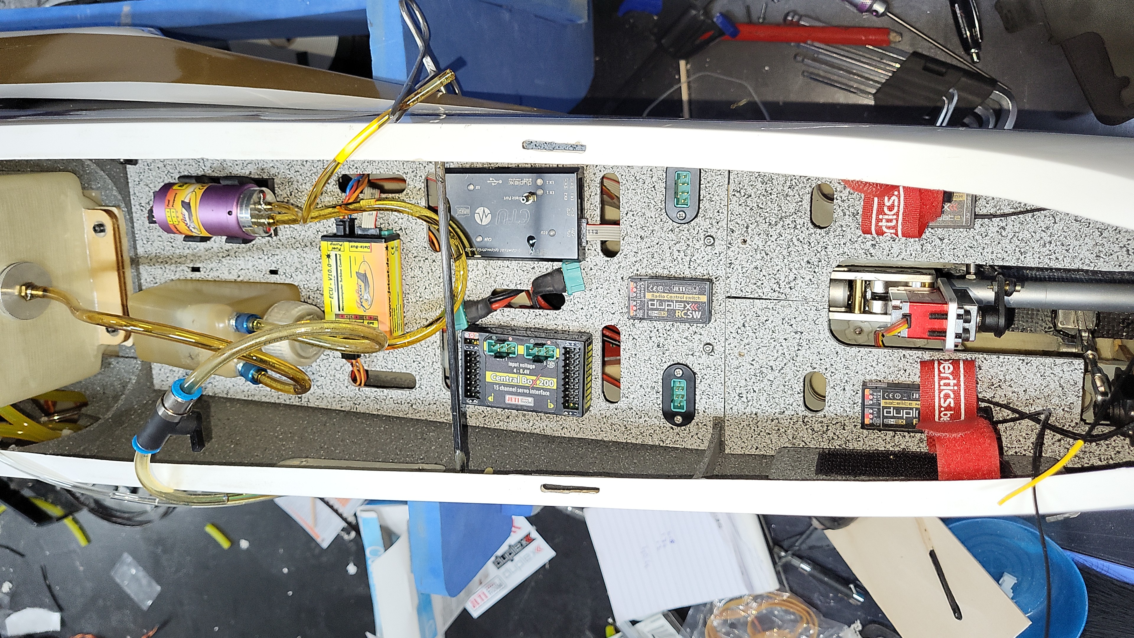

Na een hoop gezijk verder alles weer verbouwd. Cb er uit nieuwe powerbox er in..
Na een hoop gekloot er achter gekomen dat de kst servos en een centralbox niet samen gaan als de servokabels verlegt zijn. Eerst veel mail contact gehad met jeti maar geen duidelijk andwoord.
Op prowing wel eindelijk andwoord gehad.
Ze zijn bezig een pulsversterker te ontwikelen maar waneer die er is konden ze niet vertellen.
Dus door naar powerbox gegaan en nieuwe mercury sr2 gehaald.
Vandaag ff ingebouwd en geprogrameerd.
Probleem lijkt weer verholpen.
Alleen heb ik perongelijk een mix ingesteld maar weet niet welke dus weer ff pielen
Leidingen gelijk vervangen idem in de tank.
Alleen nog wat vinden om de festo koppelingen vast te zetten
