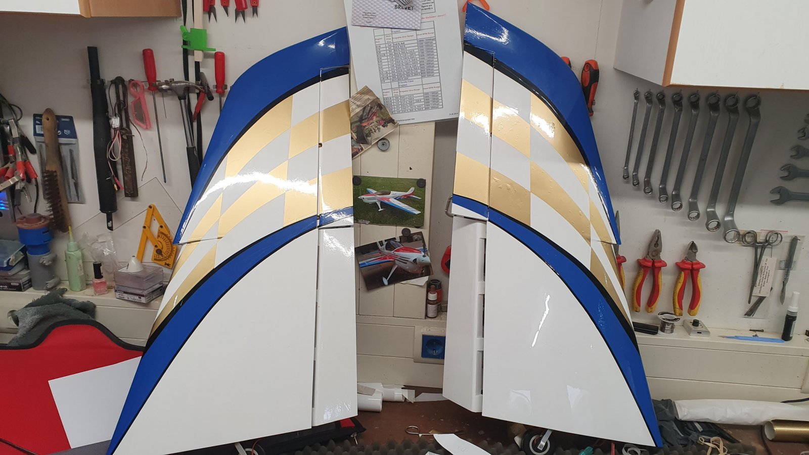

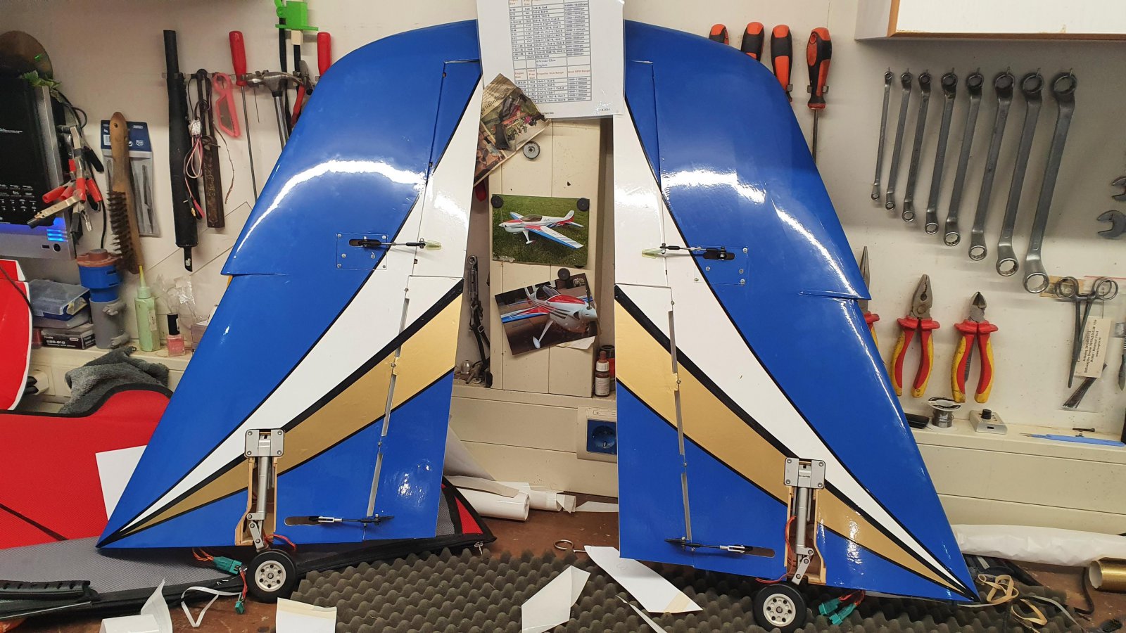

    Vandaag eigenlijk een hele lijst afgewerkt.
    Retracts vast gezet met de goede boutjes die gister binnen kwamen.
    Folie op de vleugels gemaakt.
    Trunnion van een hooft poot en neuspoot omgewisseld omdat de boutjes voor het servo plaatje dol waren.
    ook heb ik de accus op zn plekje gemonteerd
    flightmodes van de gyro op schakelaar gezet en de remmen op een schakelaar.
    Woensdag naar zeewolde om alles even na te laten kijken en cg uit te meten en instellingen door lopen.

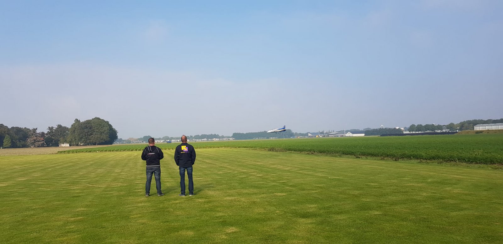

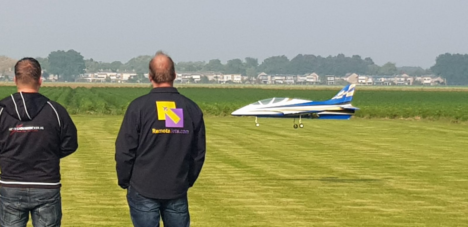

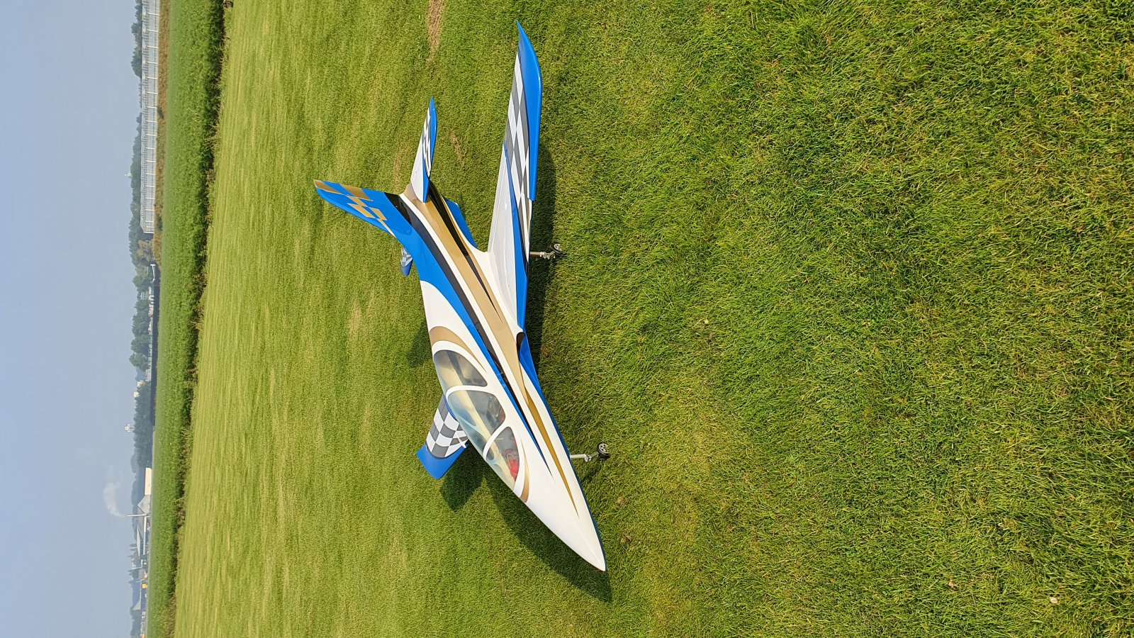

    Oeps gister helemaal vergeten berichtje te plaatsen.
    Gister met berto afgesproken om eens te kijken of die heel blijft.
    Zouden er vroeg zijn maar de mist gooide wat roed in het eten. Maar rond half 12 was het zo ver.
    Stijgt op en alles gaat super tot hij na 3 a 4 rondjes wat raar geluid gaf in motorloop. Dus hup poten uit en aan de grond. Kap er af hoppertank was leeg. Verder gekeken zaten er scheurtjes in de slang naar de clunk.
    Die vervangen, tanken en gas dr op. Toen ging het beter. Nog 5 starts gemaakt. En alles verliep top.
    Nu snel weer vliegen

    Goed gedaan hoor Raymon maar had niet anders verwacht.
    Je ziet ik sta er met de handen in de zakken bij dus alles onder controle.
    Eerste vlucht was even tricky ivm mogelijk afslaan van de turbine maar Raymon liet zich niet gek maken.
    4e vlucht was ook even spannend voor hem, te hoog de laatste bocht en dan drukken naar de baan.
    Zei dus al 'dat wordt snelheid oppikken' en ondanks vroeg het gas erop pas aan het einde van het veld weer genoeg power om weg te trekken (zat nog zat snelheid is dus uit de lucht vallen deed ie sowieso niet.
    Heb zelfs al een rol voorbij zien komen.
