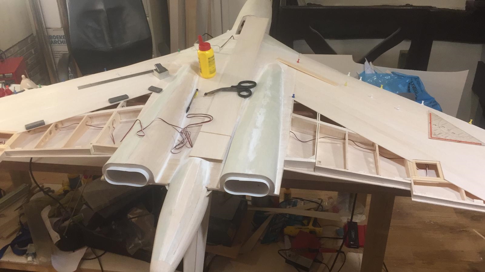

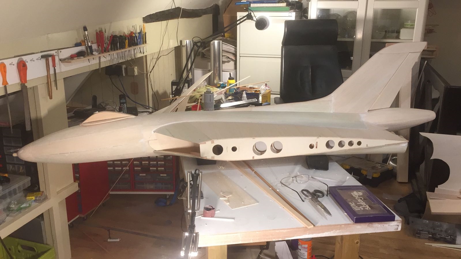

    Nog maar even een paar foto's en een kort verslag.
    De vleugels worden gelijk aan de romp gebouwd.
    Nou ja, de ribben, de liggers, voor- en achterlijsten worden eerst los samengesteld. Maar het bekleden gebeurt pas als de vleugels tegen de romp zitten.
    De romp is hier al bekleed en met de onderzijde van de vleugels ben ik met het bekleden bezig.
    Bij de vleugel aan de rechterzijde zie je twee ribben vlak naast elkaar. Daar kom ik morgen op terug.
    Eerst nog even een profielfoto.

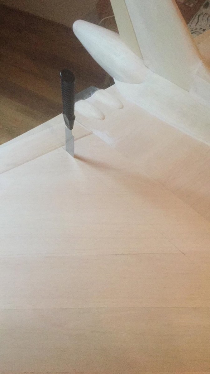

    Het is de bedoeling dat je tussen deze ribben de vleugel later weer doorzaagt.
    Een klusje waar ik best tegen op zag en met tegenzin aan begon.
    Daar sta je dan met een kist van bijna 9 kg, met een romp van 2 meter en een spanwijdte van 2,10 meter.
    En of je dan de vleugels even van de romp gaat zagen. :hammer:
    Nou zaag ik wel eens vaker een plankje, maar als ze groter en zwaarder worden is er best wel eens een kans dat er op het laatst toch even alvast iets afbreekt. En dat had ik nu liever even niet.
    De beste werkvolgorde leek me eerst de achterlijst door te zagen, die is immers het dunst en dus meest kwetsbaar.
    Daarna de bekleding aan de onderzijde van de vleugels omdat de kist dan min of meer ook op de staart komt te rusten.
    Op dat moment zijn de vleugels niet meer zo sterk. De onderbekleding is nog intakt net als de kunststofpijpjes waar later de buizen in komen.
    Maar dan de hele handel dus voorzichtig oppakken, omdraaien en op zijn buik leggen, om vervolgens de bovenbekleding en als laatste de "pijpjes" door te zagen.
    Het is goed gegaan, geen schade. :yes:
    Tijdens de operatie de patiënt maar even op ons bed gelegd.
    En jawel. De twee vleugelbuizen passen ook nog eens perfect. :beer:

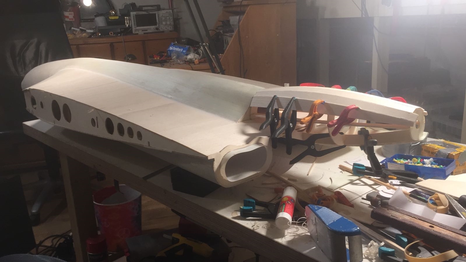

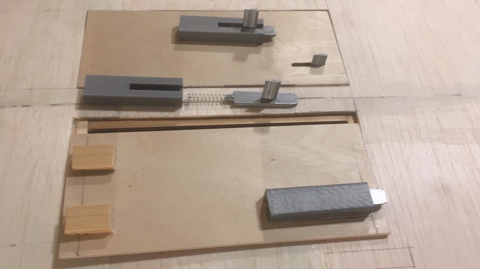

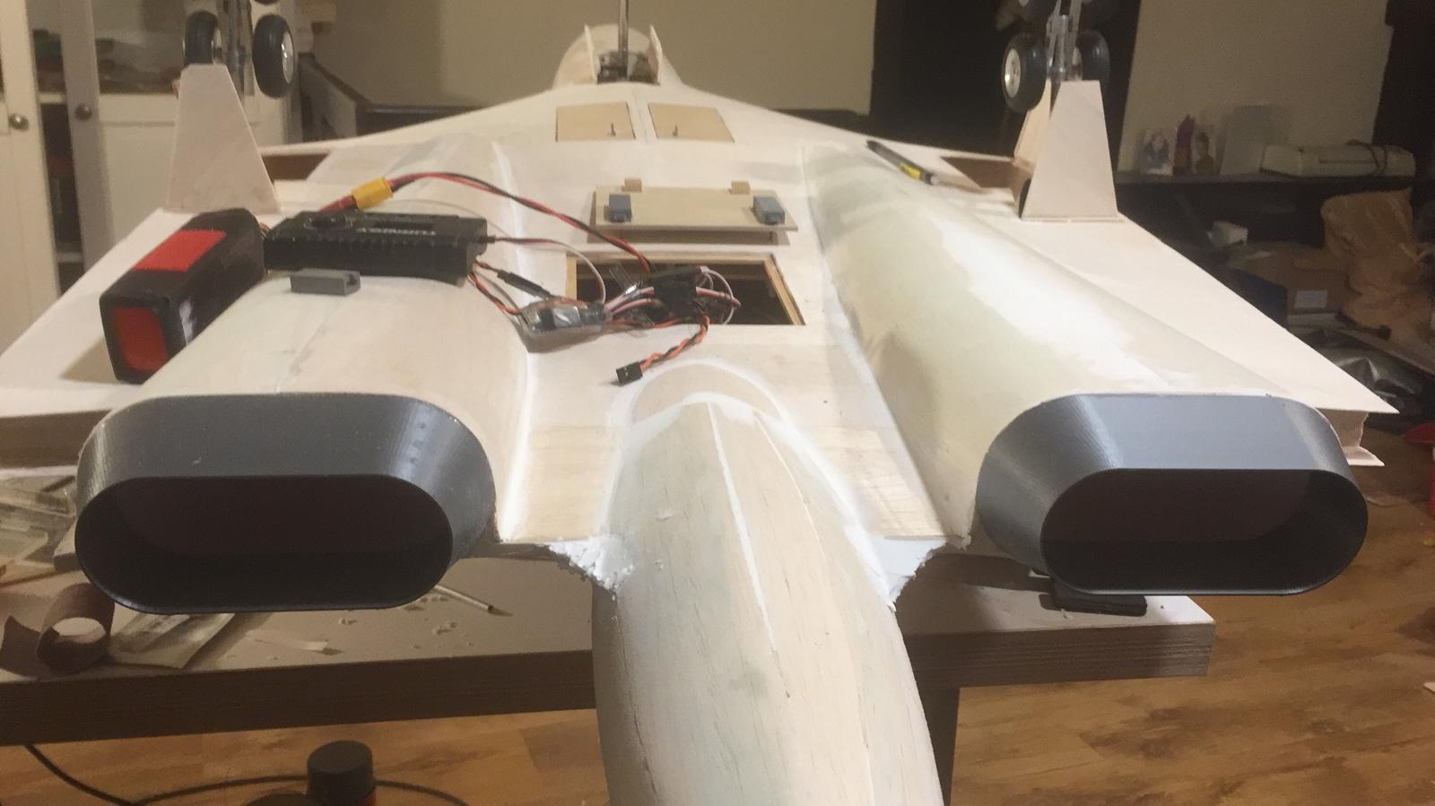

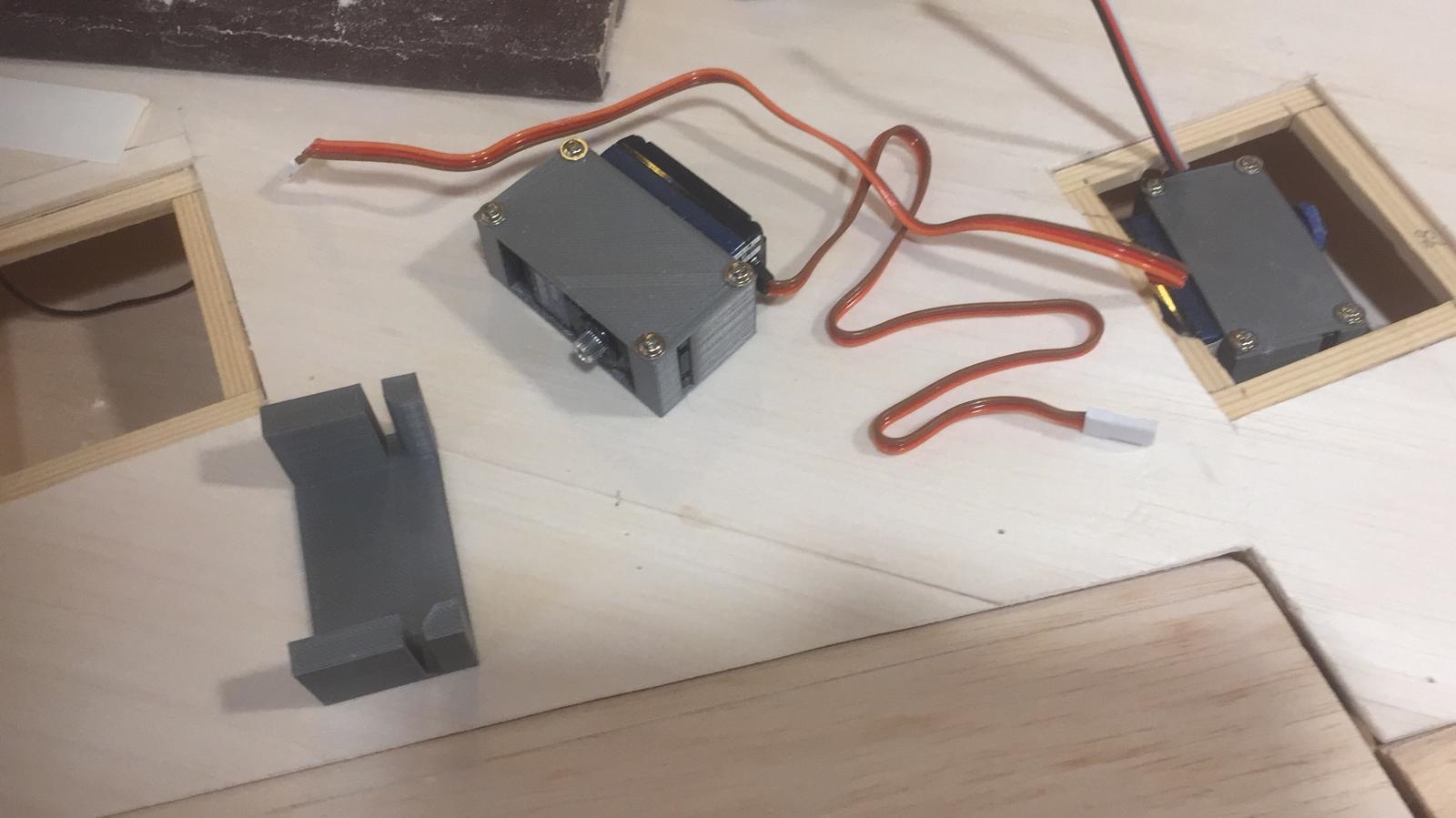

    Naast het traditionele balsa werk maak ik ook af en toe gebruik van de modernere techniek van 3D printen.
    Servo-bakjes, de in- en uitlaat van de EDF's en schuifjes om de luikjes vast te zetten.
    Dus hier wat servobakjes.
    De uitlaten met op de achtergrond een paar luikjes met geprinte schuifjes.
    Hier een detailfoto van de schuifjes. Geheel met dank aan de jongens van 3Dlabs (die van de geprinte vliegtuigen) voor het idee.

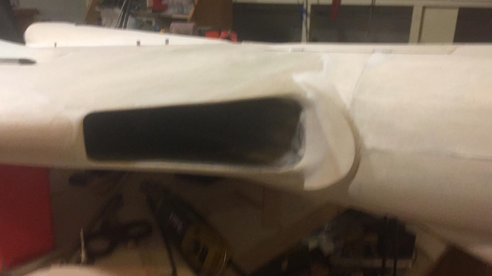

    Inlaat.jpg Een wazige foto van de geprinte inlaat, met het benodigde boetseerwerk.
    Is toch wel erg makkelijk zo'n 3D-printer.

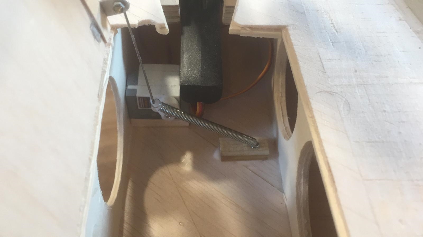

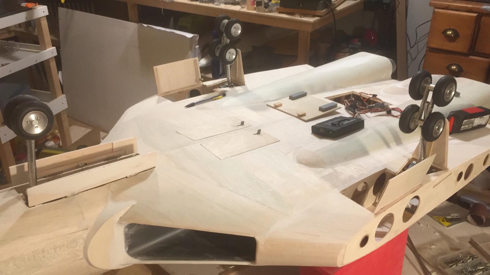

    Het landingsgestel met de vier luikjes (en vier servo's).
    Alles aangestuurd door een arduinobordje.
    Zelfs bij een groter toestel kan het soms aardig vol zitten. (ja ja. Een beetje stoffig daar;))
    Een hulpveertje, wat zowel het luikje open als gesloten houdt. (de servo's van de luikjes worden door het Arduino boardje uitgeschakeld bij open of dicht)

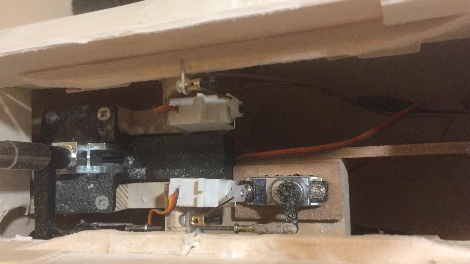

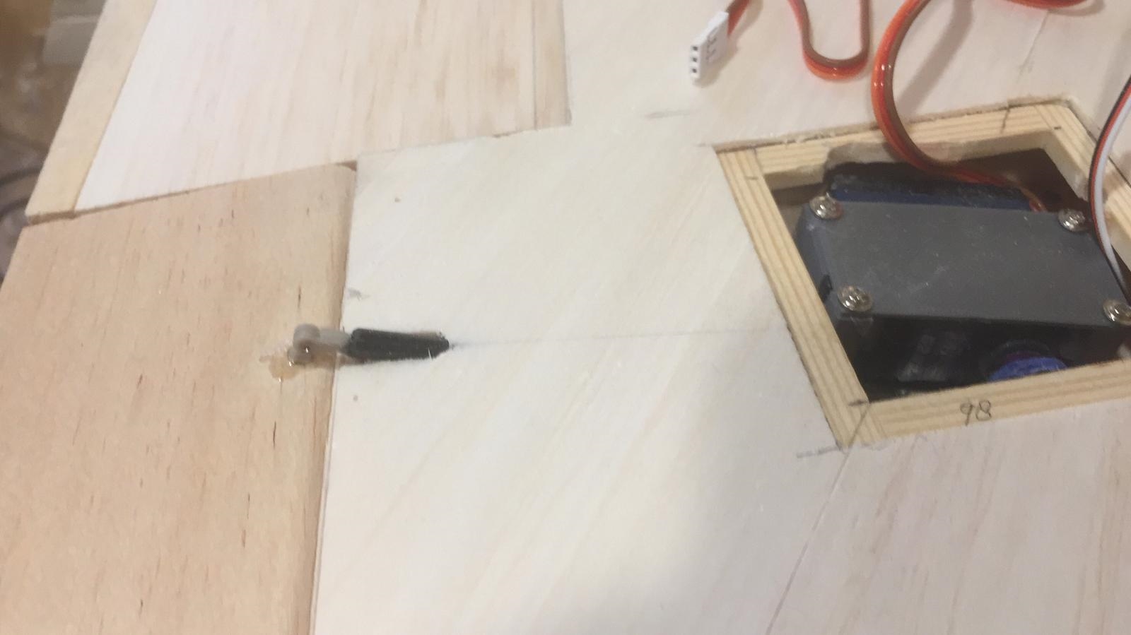

    Dan nog twee laatste foto's van de aansturing van de hoogte- en rolroeren.
    Geen mogelijkheid tot verstellen, maar zo zie je er straks weinig meer van.
    Waarschijnlijk maak ik er nog een klein kapje over (met behulp van de printer).
    Zo. Dat is de stand van zaken tot nu.

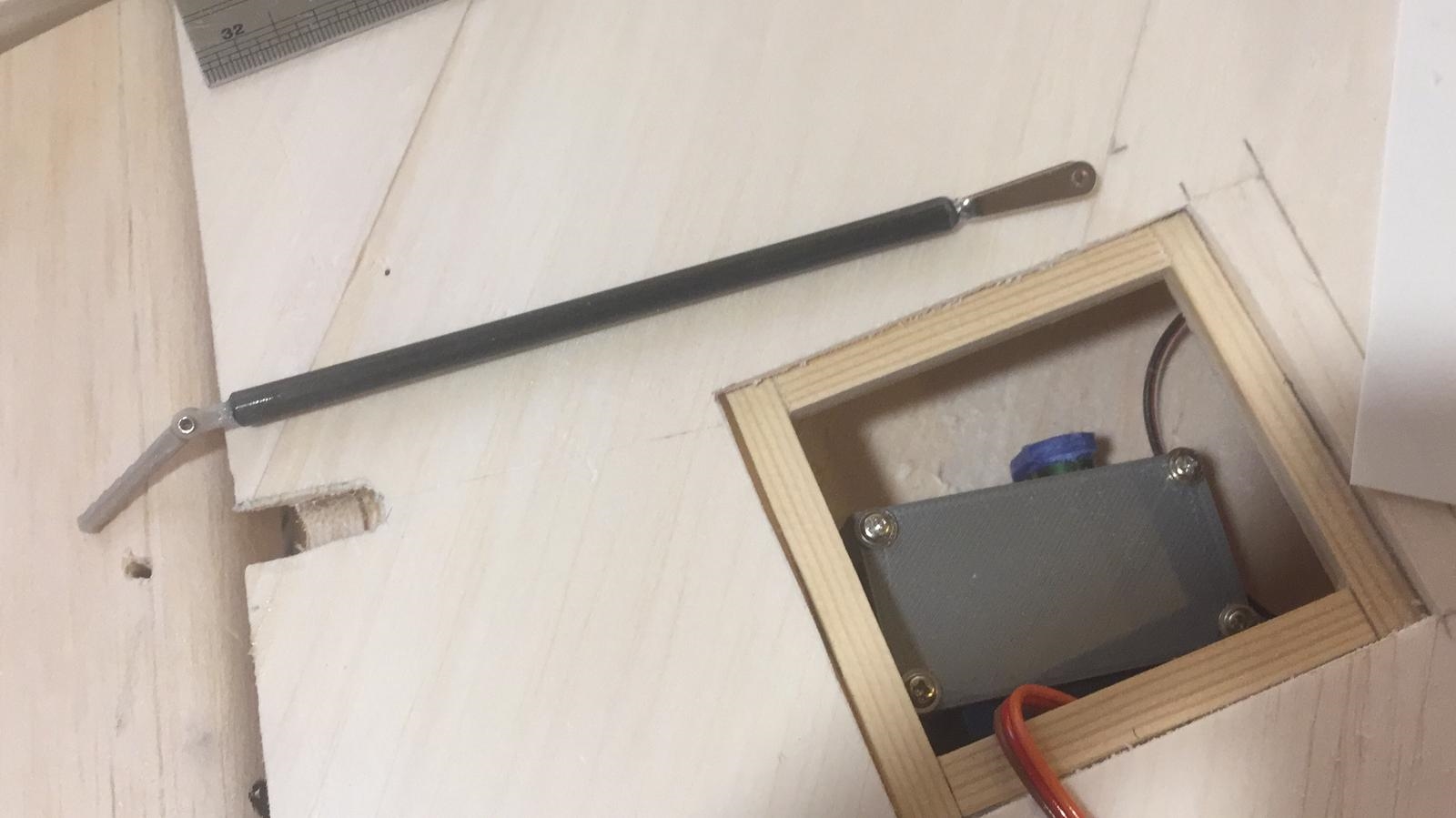

    mooie oplossing om penscharnieren als roerhoorn en stuurstang te gebruiken!
    Had je aan de kant van de kwiklink niet een draadeind in kunnen lijmen? dan kan je toch nog stellen.
  17. Vale Ouwe
    5 feb 2004
    6.317
    Hell
    Dat had wel gekund maar veel voordeel zag ik er niet in.
    Vooraf een beetje passen en meten. Stuurstang op maat maken en invoeren. Penscharnier in het roer lijmen.
    Roer neutraal fixeren. Servo neutraal instellen met het armpje haaks op de stuurstang.
    En als laatste het servobakje (met de servo er in) precies op de juiste plaats lijmen met 30 min. Epoxy.
    Fluitje van een cent.:)

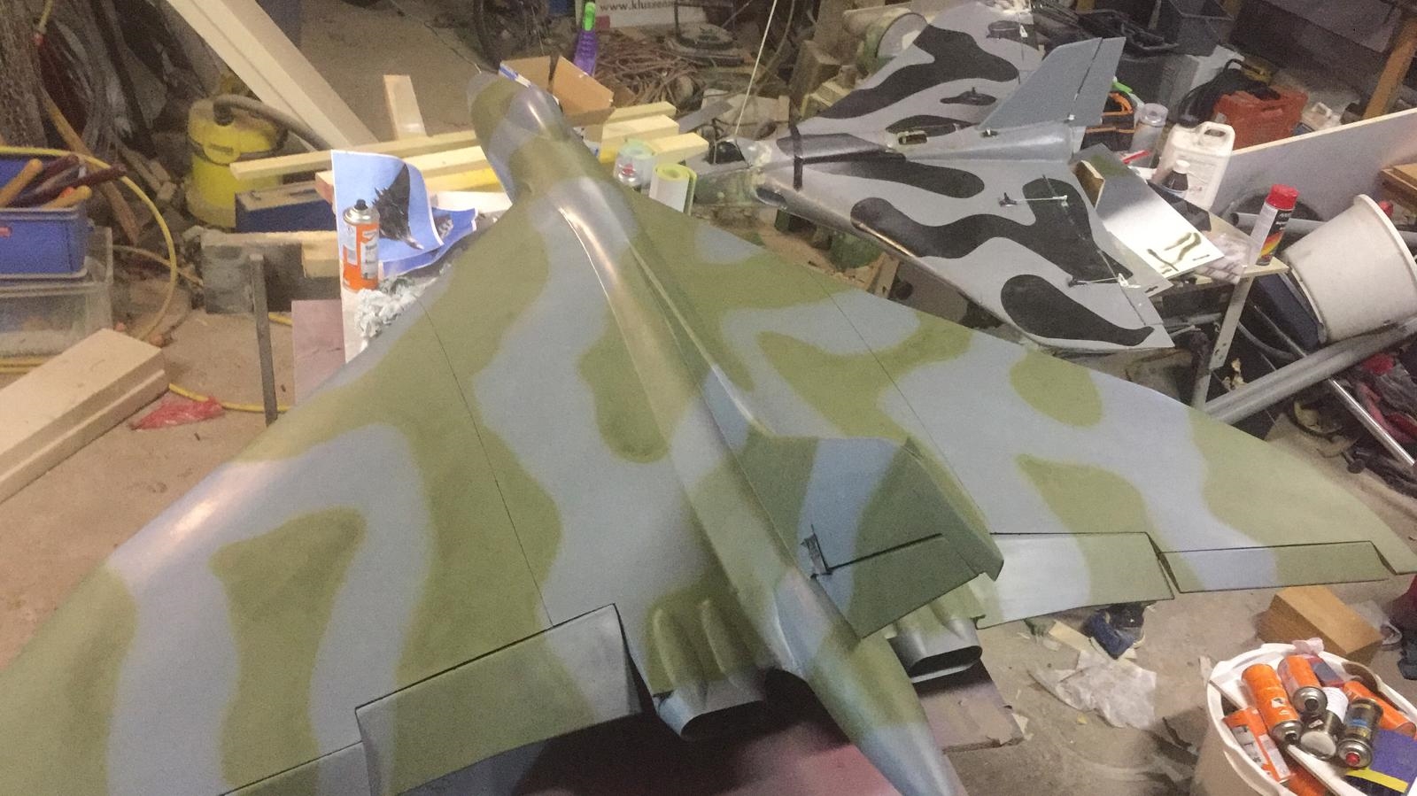

    De laatste loodjes wegen altijd het zwaarst.
    Diverse lagen 25 gram's glas toegepast.
    Over het midden van de romp 3 lagen. Ter plaatse waar de vleugels van de romp gedeeld worden 2 lagen en verder naar de tips 1 laag.
    Alles vast geplakt met G4 en daarna afgelakt met G4 en glasbolletjes (dat schuurt wel fijn, maar geeft uiteindelijk toch veel werk).
    Na veel schuren, plamuren etc. komt het einde dan toch een beetje in zicht.
    Rechts boven het kleine broertje.
    Als de grote broer het net zo goed gaat doen als de kleine ben ik helemaal blij.
