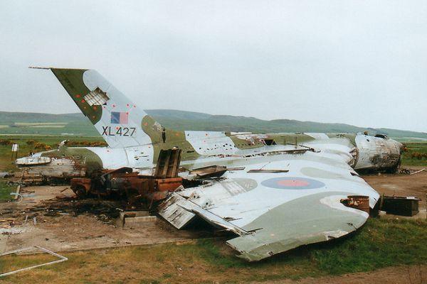

    Maar, hoe 'strak' is het origineel?
    jan.
  2. Vale Ouwe
    Vale Ouwe Vriend van modelbouwforum.nl Forum veteraan
    Lid geworden:
    5 feb 2004
    Berichten:
    4.911
    Locatie:
    Hell
    Dat is ook wel eens minder strak.

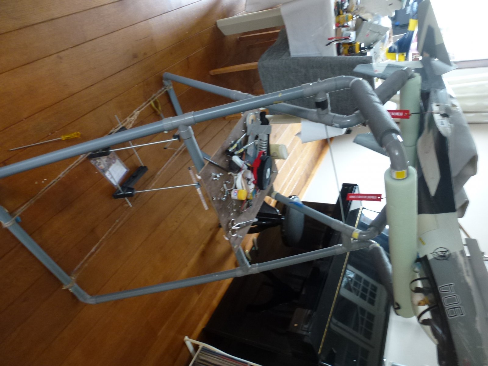

    Denk je dan niet, dat je buiten dat het een onnatuurlijk glad uiterlijk krijgt (voor een militair toestel tenminste) dat het oppervlak dan niet ook gevoelig word voor lastig te repareren butsen?
    Je zou toch denken dat daar handiger methodes voor te bedenken moeten zijn. Snap dat je geen heftafel mee gaat zeulen naar het veld, maar wellicht een licht en demontabel buizenframe waarmee je een vleugel op kunt bokken, of het ding op zijn staart kunt zetten, zodat je er vanaf de onderkant bij kan of zo? Ik noem maar wat.... Want een toestel op zijn (haar?) rug leggen is ook niet bevorderlijk voor het kielvlak...

    Ik ben eerder bang dat ik de toplaag los gaat laten of dat ik er toch doorheen schuur.
    Maar ik ga gewoon eens wat proberen.
    Voor het opstellen heb ik een onderstel van 50 mm pvc T-stukken gelijmd met drie losse pootjes.
    Ik maak er vanavond wel een foto van.
    Maar een soort schildersezel is wellicht ook een idee.:)

    Als het kan helpen ter inspiratie, dit is mijn eigen-ontwerp-zelfbouw opvouwbare modelstand uit PVC buis.
    Het "tafeltje" in het midden klikt op de horizontale buizen met buizenklemmen, en geeft extra stabiliteit.
    Ik heb deze gemaakt speciaal voor mijn 5kg zware Twin Otter, en heb ook andere opzetstukken voor andere modellen indien gewenst.
    Als ik het tafeltje verwijder, plooit de boel gewoon samen. Ik heb wel een paar touwen tussen de poten onderaan toegevoegd, zodat ze zeker niet verder uiteen kunnen geduwd worden onder het gewicht.
    Bovenaan, in het scharnierpunt, heb ik een 5mm draadstang toegevoegd, die de boel daar bij mekaar houdt (met een paar moertjes aan weerszijden van de scharnierpunten).
    Op startegische punten heb ik de buizen aan mekaar gelijmd, anders komt het bij het bijeenvouwen uit mekaar.

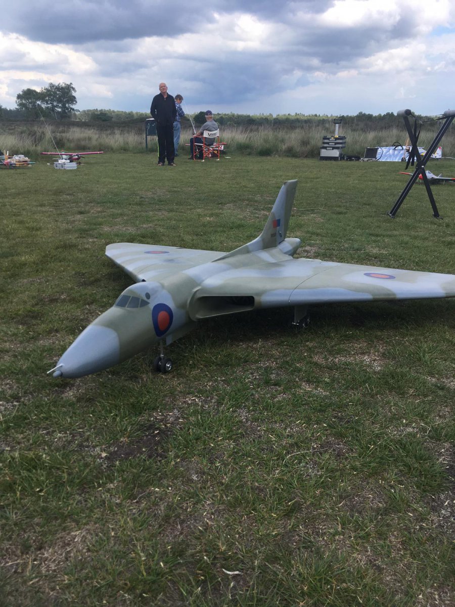

    Nog niet gevlogen, maar hij is er inmiddels wel klaar voor.
    Een paar weken geleden bij ons op het veld een paar proef-starts gemaakt en dat lijkt er allemaal goed uit te zien.
    Volgas en vol down op hoogte en dan is het nog oppassen dat ze niet loskomt.
    Nu bezig, en bijna, klaar met deze Sabre van Berto en Ray.
    [​IMG]
    Ons veld is niet echt geschikt voor een maiden met de Vulcan en met een turbine mag er niet gevlogen worden.
    Ik hoop dat er in Ede of Deelen een plekje vrij is om met dit moois te komen vliegen, maar eerst moeten beiden helemaal klaar zijn.
